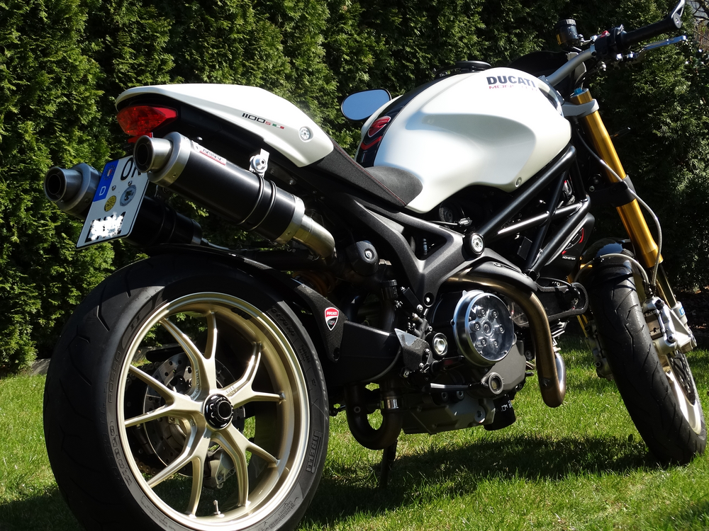

Habe auf der Hyper einen R&G montiert, kostet für die Hyper 99,- ; ist der ansehnlichste für die Hyper und bin damit super zufrieden.
Gibt es wohl auch für die Monster 1100; siehe: http://www.monstercafe.de/showthread.php?810-Kennzeichenhalter-Evotech-EP-f%FCr-Monster-1100-Evo/page2
z.B. hier: http://powerparts-hinz.de/produkte/rg-kennzeichenhalter/867/kennzeichenhalter-ducati-monster-1100-evo
kenne R&G aber wie gesagt nur von der Hyper, für die Monster kann ich nicht sprechen; auf der habe ich den Rizoma verbaut und bin zufrieden, auch wenn mich die Optik nur zu 80% überzeugt.
Nach 30° sieht das allerdings auch nicht ganz aus bei dem R&G Halter

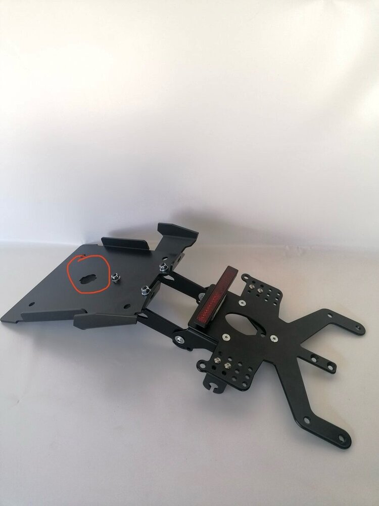

Bei mir war das evotech verbaut. Der Verschluss ist wie du vermutet hast unten. Ich habe eher weniger Angst wegen Dreck. Wie oft braucht man das Schloss und Balistol schützt erstmal und reinigt zur Not. Glaube aber nicht, dass ich da große Probleme haben werde.
Achtung, der Rizoma für die 1100 passt nicht an die 1100 Evo (andersrum könnte es aber gehen, weiß nicht genau). Der für die 1100 müsste PT507 sein und für die Evo der PT511.
Hab selbst den Evotech verbaut und ich finde das unten montierte Schloss nach anfänglichen Zweifeln sogar besser, da es der seitlichen Linie zugute kommt - rein optisch also meiner (subjektiven!) Meinung nach ein Vorteil. Wegen des Verdreckens habe ich einfach ein Stück schwarzes Panzertape drüber geklebt, ich muss da eh nicht oft dran. Ansonsten bin ich mit dem KZH zufrieden, für die Originalblinker braucht man allerdings noch die Blinkerhalter, das Ergebnis sieht eher bescheiden aus. Würde bei dem KZH hinten also auf jeden Fall LED-Blinker einplanen. Der original Reflektorhalter ist auch nicht das Gelbe vom Ei, bei legalem Kennzeichenwinkel kommt der schon ziemlich nahe an den Reifen dran. Alternativen werden hier diskutiert.

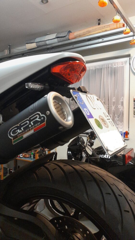

Hab einen X-Rage.
Pro: Optik, Qualität, gute/schöne untere Heckabdeckung mit seitlichem Auslass fürs Schloss, Preis/Leistung passt
Contra: nicht verstellbar, Winkel ist "wahrscheinlich" zu flach
