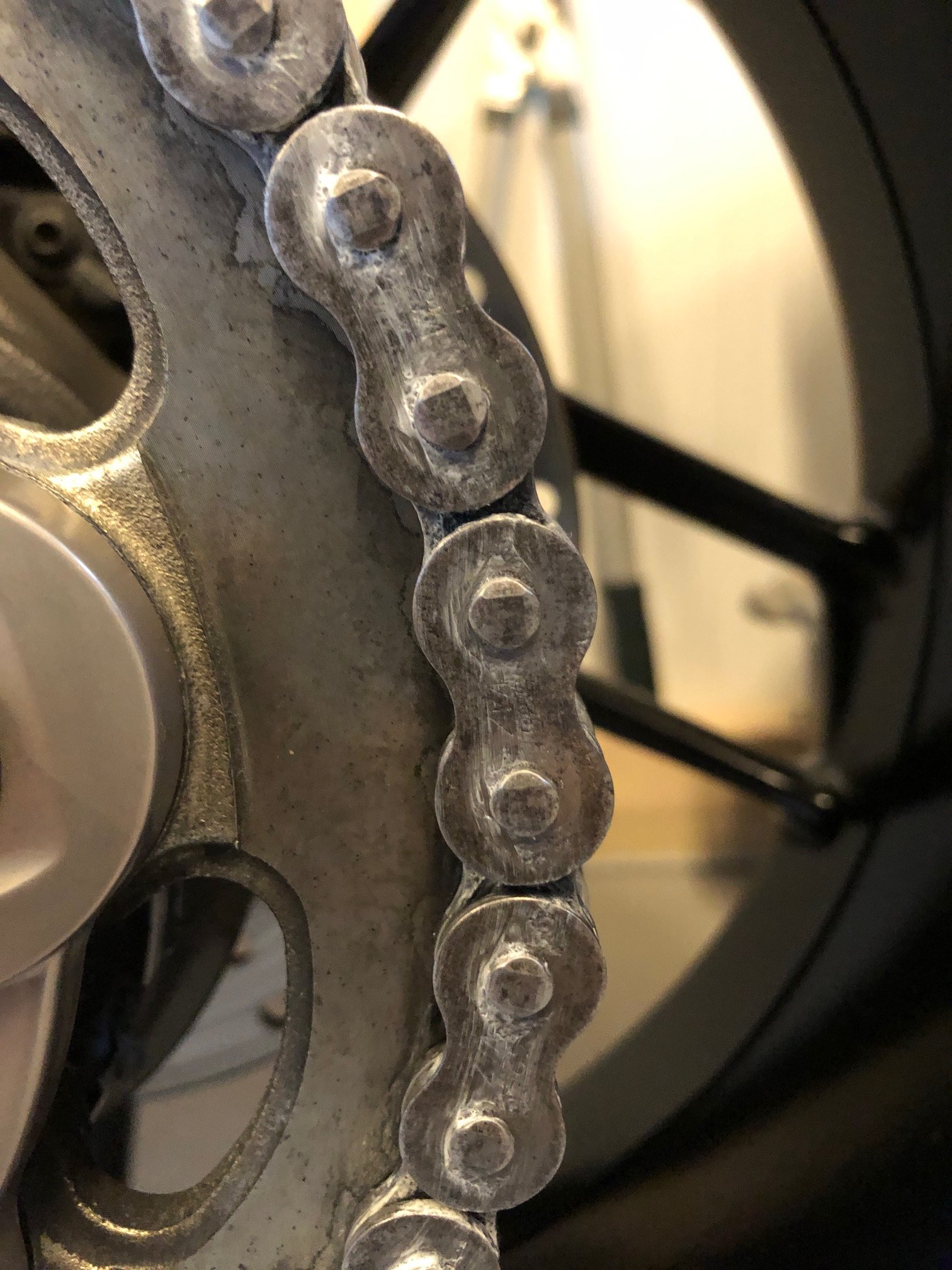

ich habe an zwei Bikes das Problem, dass die Ketten über den Winter so einen häßlichen grauen Belag (auf der Nietseite) angesetzt haben. Vor dem Winter sah das noch nicht so aus. Ganz im Gegenteil, pflege eigentlich immer regelmäßig (reinigen und fetten). Ich bekomme diesen Belag aber einfach nicht weg. Zahnbürste, Kettenmax und jede Menge Kettenreiniger helfen nicht. Und mit Bremsenreiniger will ich da nicht dran. Gibt es noch weitere Möglichkeiten?

Habe die Kombination WD 40 (habe ich zur Hand) und Stahlwolle gerade mal an einem Glied probiert, keine Chance. Diese grauen Ablagerungen gehen damit nicht weg.
Mach doch bitte mal ein Foto. Würde mich interessieren, wie das aussieht. Vielleicht fällt mir dann noch was ein ...
Edit: Hast Autosol oder eine andere Metallpolitur da?

Autosol habe ich da, jepp. Könnte aber auch zu aggressiv sein, oder? Bild habe ich mal angehangen, das Weiße ist natürlich Kettenfett. Mir geht es um diese dunkelgrauen Ablagerungen...
Das dunkle im äußeren Bereich der Glieder ist würde ich sagen Rost. Autosol kannst da auf jeden Fall versuchen. Falls es damit besser wird, hast auf jeden Fall ein Fleißaufgabe vor dir ?. Natürlich gibt es auch noch Rostentferner, die das mit einer chemischen Reaktion beseitigen. Das ist allerdings schwierig zu handhaben bei einer eingebauten Kette.

Rost? Ich habe noch nie Rost an einer Kette gehabt... verdammt.

Ich hab damals wo auf meiner Kette Flugrost drauf war, es einfach mit Schleifvlies vorsichtig abgetragen. Ansonsten bin ich bei Madmax wenn es um Optik geht - neue Kette (zumindest wenn man es ohne "aggressivem Reiniger" nicht mehr hinbekommt, weiß auch nicht wie das die O-ringe das so vertragen).
