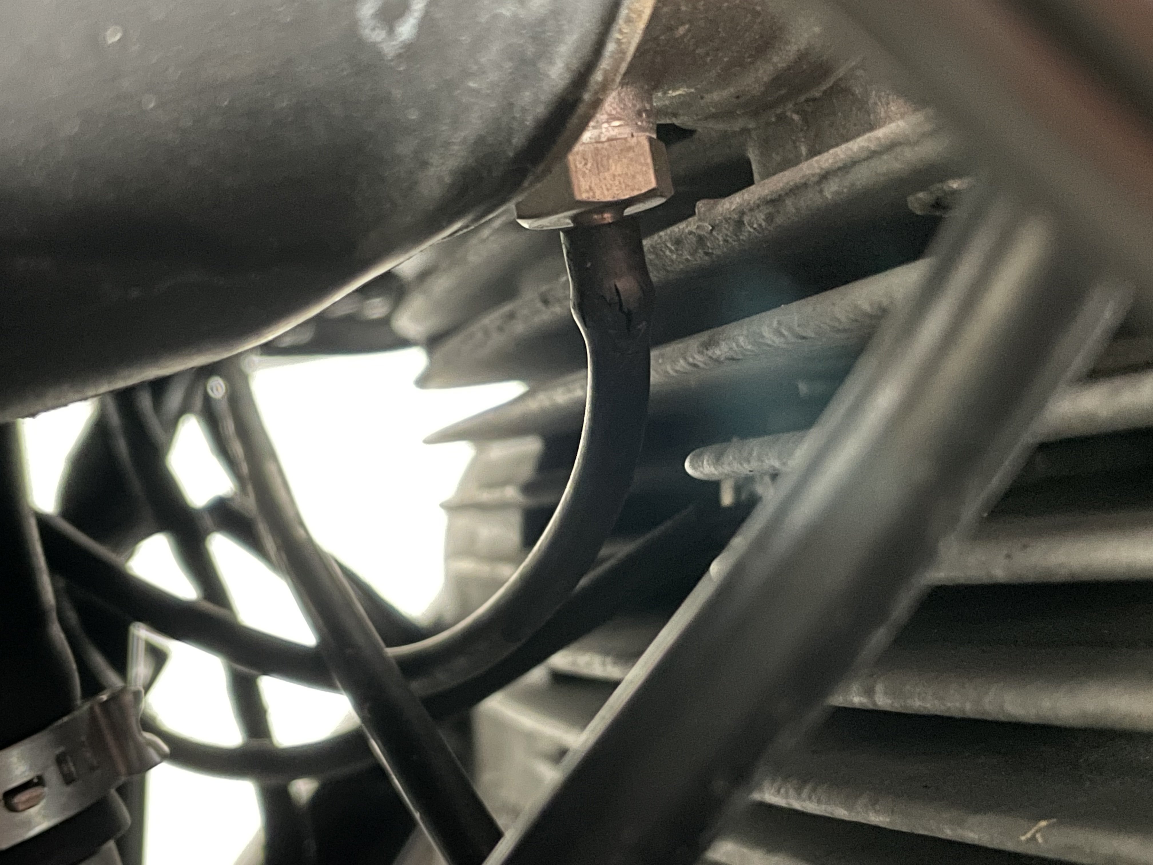

  1. So Problem wohl selbst behoben! mein poröser Schlauch welcher von der drosselklappe weggeht war wohl die Ursache! Wenn man diesen absteckt läuft sie gar nicht mehr! Poröses Ende entfernt und nun läuft sie bisher tadellos

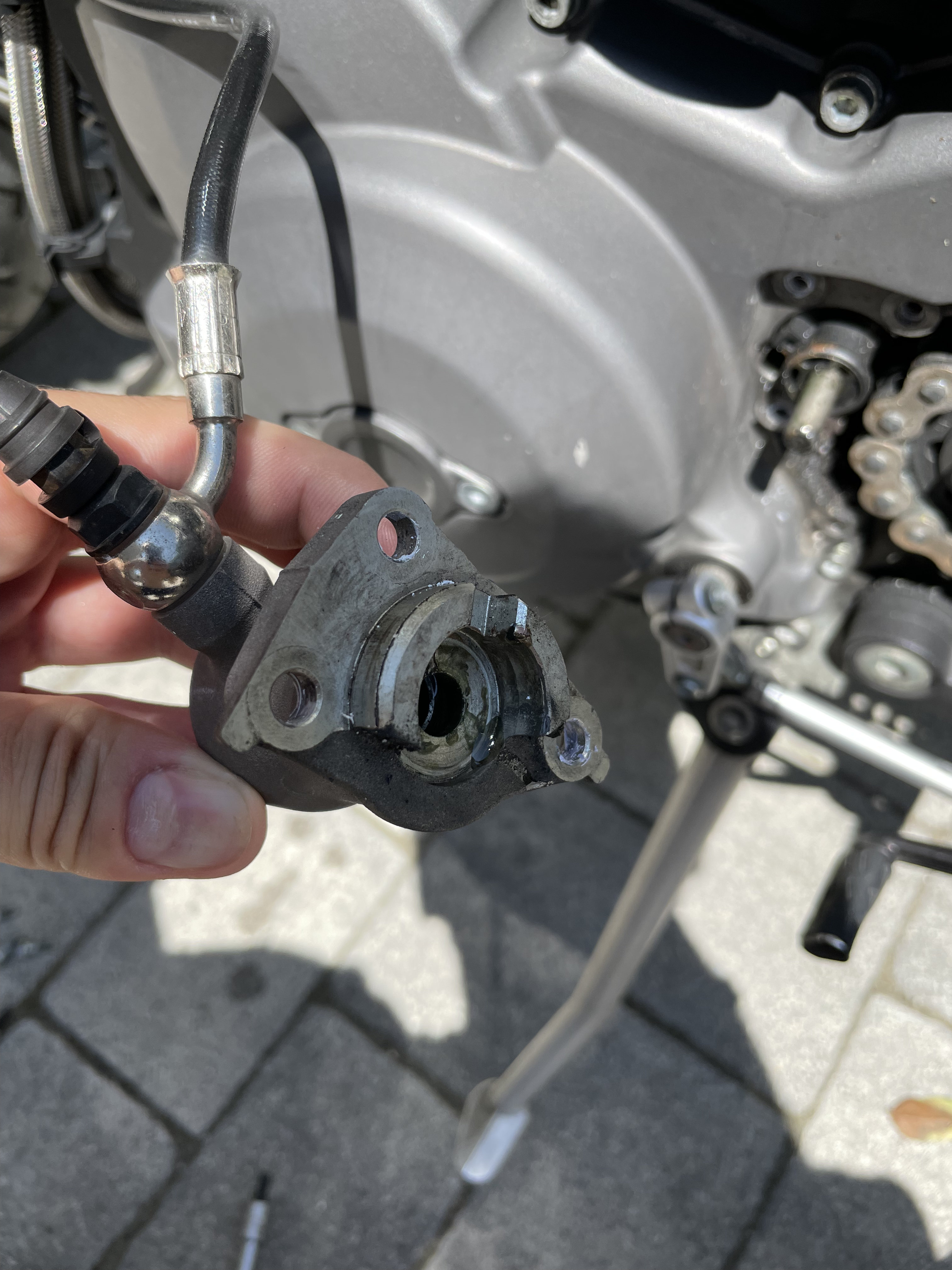

  3. So heute mal alles zerlegt und dann eine tropfenden nehmerzylinder entdeckt! Das wird wohl der Verursacher sein oder? Ausgleichsbehälter is aber noch voll!
