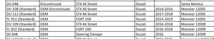

Nein, eine FGRT 200 hat mit der FL911 Gabel, die OEM in der Monster 1200S verbaut ist, technisch eher nichts zu tun und ist lediglich die optische Basis / Grundlage entsprechend einer "Produktfamilie" zugehörig.
Eine Gabel für die Monster 1200 S wird bei Öhlins noch nicht einmal im Produktkatalog geführt, wenn man dort nur nach dem Fahrzeug sucht. Ducati hat die FGRT 200 als Ausgangslage genommen und mit kostengünstigeren und leider technisch etwas minderwertigen Teilen -so wie Dino es beschreibt- bestücken lassen und dann FL911 genannt...dadurch steigt dann für den Hersteller die Marge je Fahrzeug...-_-

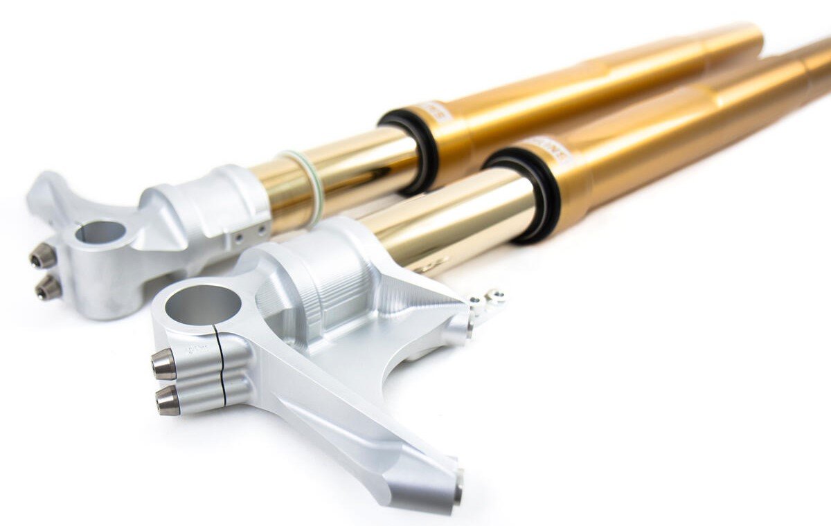

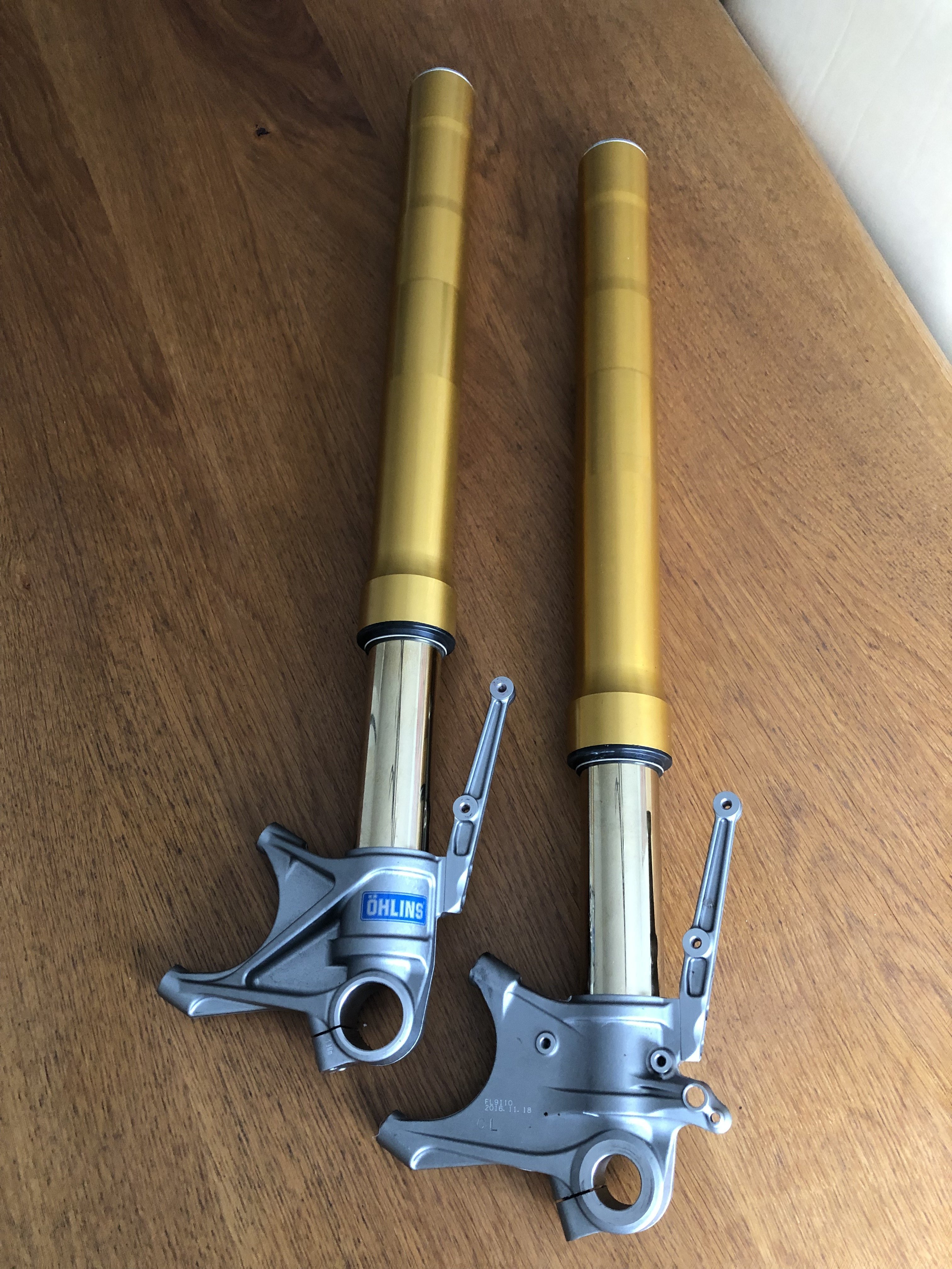

Dieses Setting der Gabel ist dann nicht getestet worden und ist leider im Vergleich zu der FGRT ab Werk technisch (keine NIX Cartridges, andere Shims, Federn, Gabelfüße) und im Handling unzureichender (--> wer z.B. mal die "echte" FGRT der Tuono V4 Factory im direkten Vergleich zur FL911 gefahren ist, wird überrascht sein). Hier mal im Vergleich die gefrästen Gabelfüße bei der FGRT 200 und als Gussteile bei der FL911. Dies trifft grundsätzlich übrigens auch auf den OEM Dämpfer zu, auch hier kein "echtes" TTX an der Monster 1200S verbaut. So, wieder mal genug geschlaumeiert. ;)

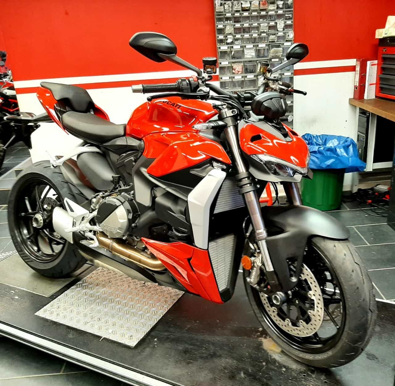

Dirk, Glückwunsch zum neuen Gerät ! Sehr schickes Moped ! …hatte ich auch auf dem Schirm 😁(ist dann aber doch was anderes geworden). Auf alle Fälle viel Spaß damit !!!!
Vielen Dank Micha! Deine Tuono gefällt mir auch sehr 👍
vor 42 Minuten schrieb Dirkdiggler:
Sieht ganz cool aus, Glückwunsch 🎉
Bin mal gespannt was du zum Motor schreibst als 1200 bzw V4 Fahrer. Freue mich auf nen kleinen Bericht hier :)
Wird noch bischen dauern (Winter), aber kommt auf jeden Fall. Vorher noch das ein oder andere Teil ändern (KZH, Blinker etc.) 🙂 Was ich jedoch nach der ersten 'Sitzung' schon sagen kann, es ist ein sehr schlankes Teil !
