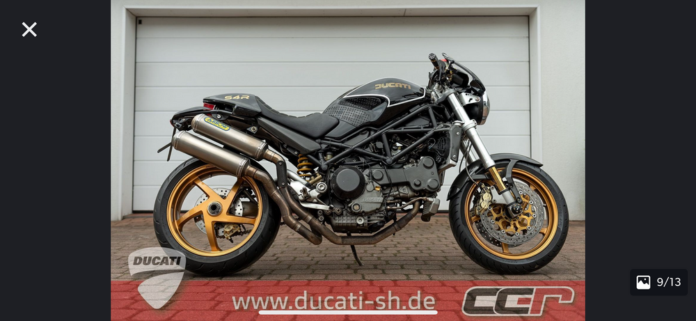

Grüß dich, also leider gibt es auf mobile nicht eine S4R unter 4.000, die günstigste liegt bei 4.200 und hat auch fast 60.000 auf der Uhr.
Ich habe bei der für die ich mich entscheide einfach ein besseres Gefühl, sie bekommt halt einen frischen tüv und Service, dazu kommt noch die Garantie vom Händler, alle andere in der Preisspanne sind von Privat.
Nebenbei gesagt finde ich genau diese Monster einfach Hammermäßig hübsch, da sie viel Zubehör hat das sie von mir sowieso bekommen hätte.
Auch danke an der Rest der hier geschrieben hat, ich denke ich kann diese Monster ohne große Bedenken kaufen, von mir wird sie pfleglich behandelt werden, da wird schon alles gut gehen (hoffentlich!).
