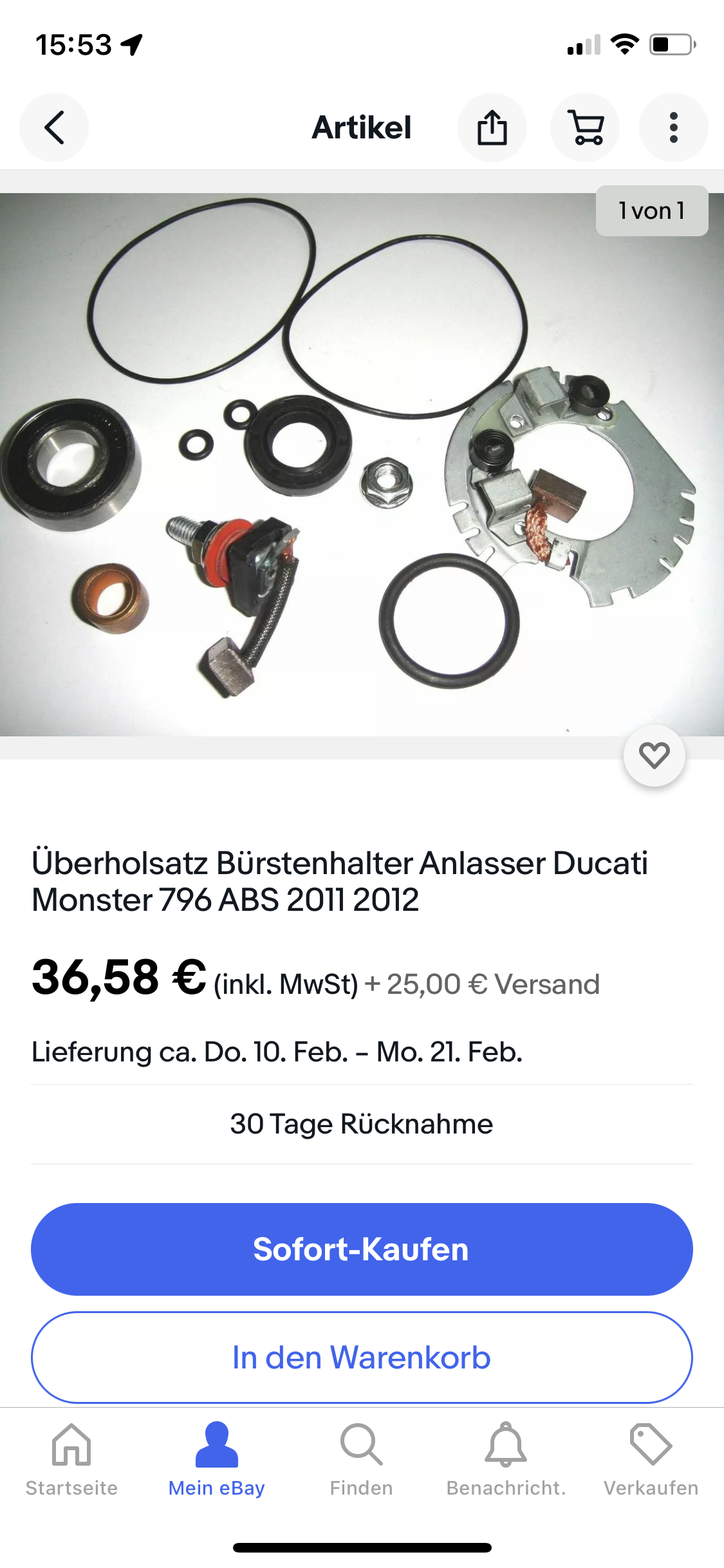

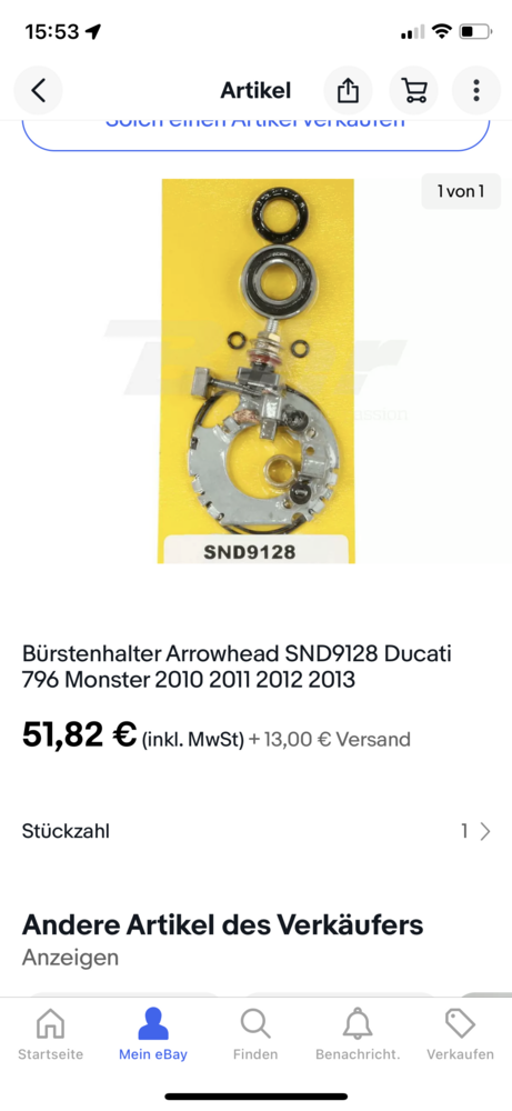

wie der titel schon sagt, habe ich demnächst vor meinen anlasser zu überholen. erstmal so „auf verdacht“ weil man doch des öfteren hört dass der so ab 30-35t km eben die überholung nötig haben sollte…🤷‍♂️ neue kohlekontakte, abdichten, reinigen, usw…
würde mich über alle möglichen tips freuen, wo die nötigen teile zu finden sind, und überhaupt könnte auch für andere interessant sein, die mal ihrem anlasser was gutes tun wollen…
meine monster ist eine 1100evo, aber die teile sind schon relativ gut untereinander austauschbar, also könnte (wie gesagt) auch für andere interessant sein…
gefunden habe ich die abgebildeten überholungssätze… passen die, sind die empfehlenswert?

Nix gegen Deinen Spieltrieb aber bei dem was ein Anlasser neu kostet, würde ich einen neuen kaufen und den alten in der Bucht versenken🙂
ja, ich weiß… und das ist auch mein dilemma: reparieren( und dann MEINEN anlasser wieder einbauen, aber das eine oder das andere kann auch mal schief gehen), oder „einfach“ austauschen…🤔

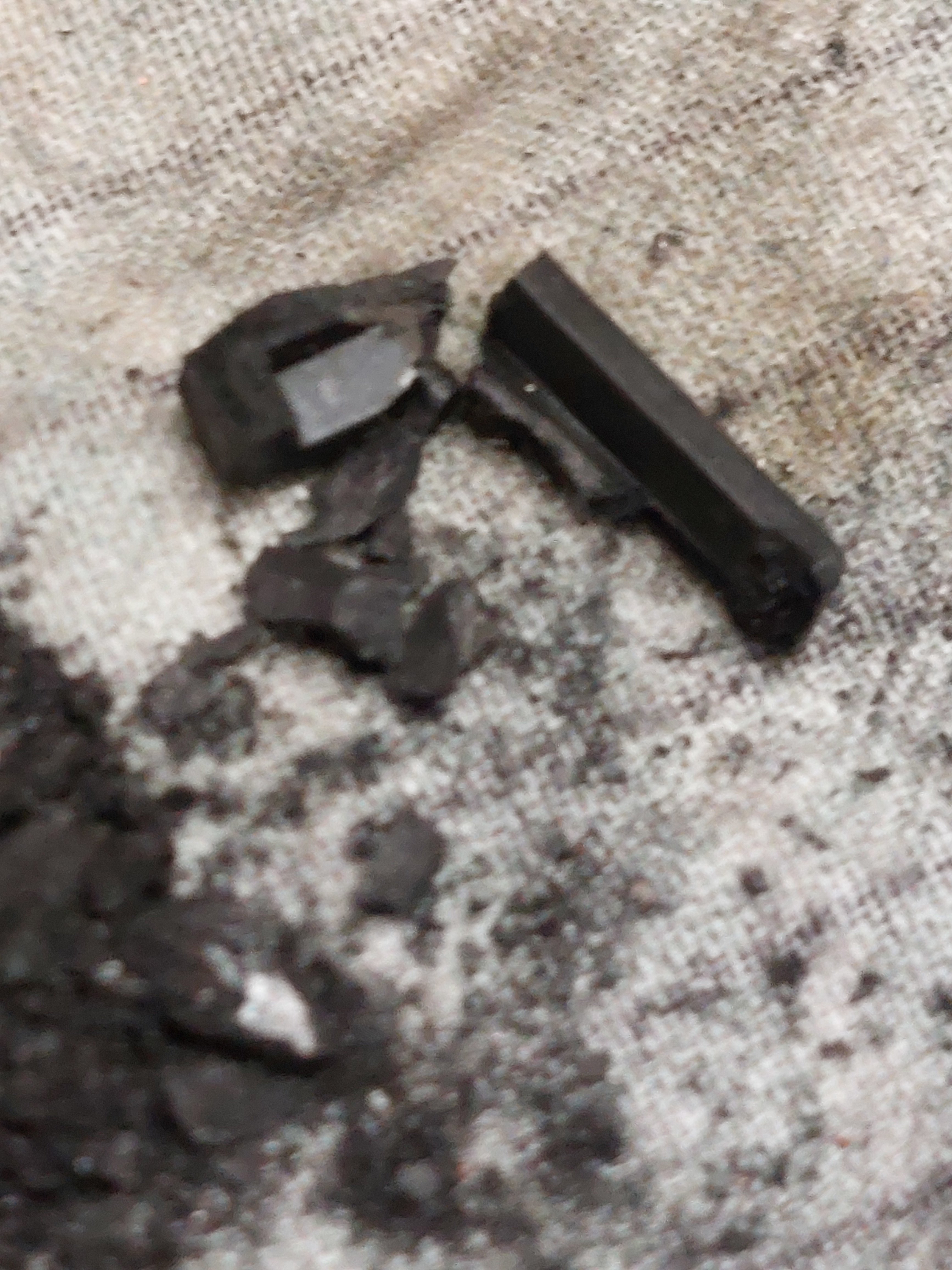

Hi, Anlasser sind Verschleißteile und je nach Kurz- oder Langstrecken hält der eben unterschiedlich lange.
Es bildet sich Kohlenstaub, der den Kollektor zusetzt, kann Öl eindringen usw. was alles die Wirkung herunter setzt.
Eine Pflege und Wartung ist hier nötig und empfehlenswert, einfach mal rein gucken, putzen, prüfen kann Wunder wirken und man hat seine Freude dran, wenn man es selbst gemacht hat, wäre eine Winterarbeit.

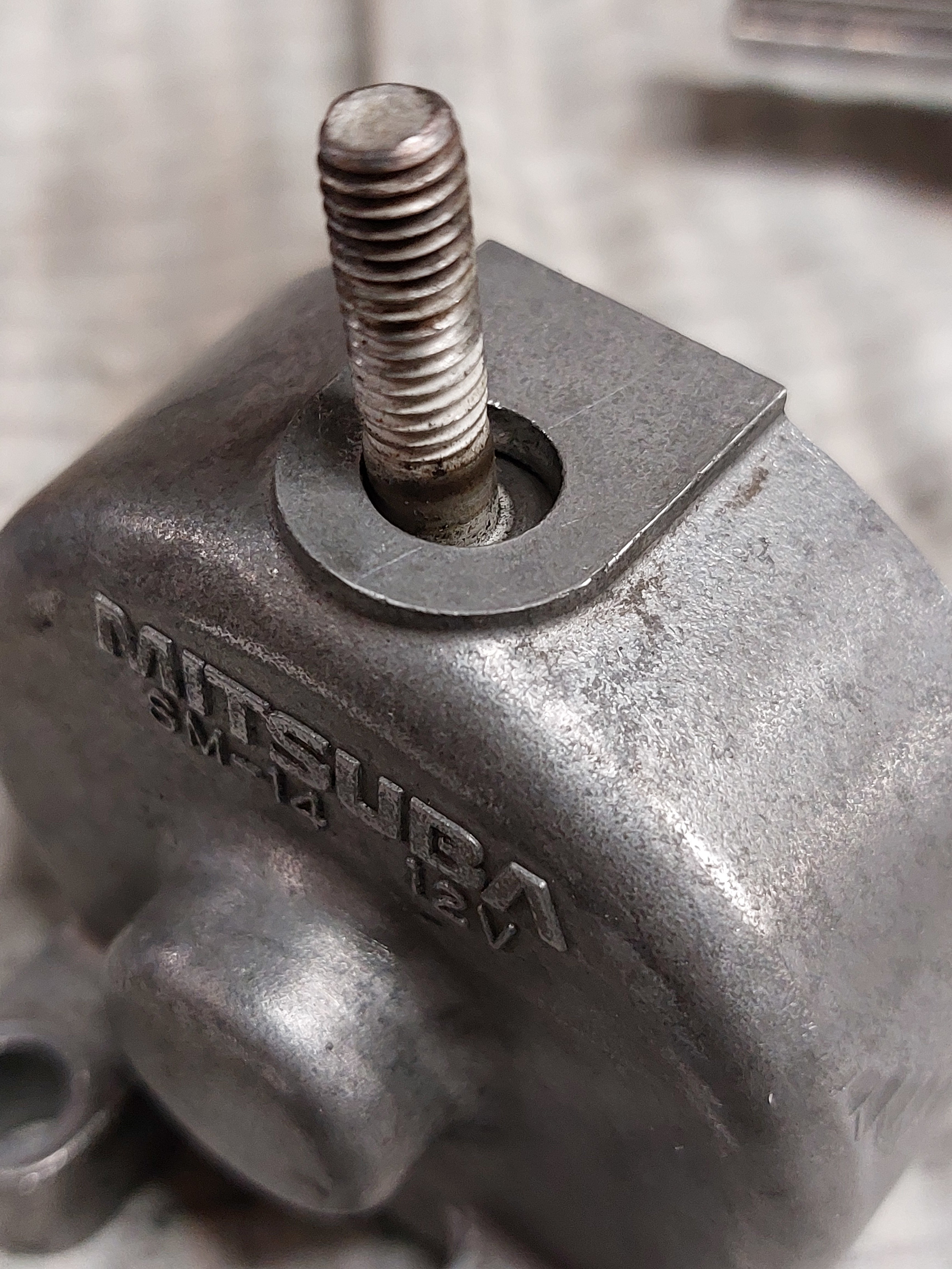

Habe gerade meinen Anlasser überprüft, und einen neuen Kohlebürstenträger eingebaut.
Die Lager Dichtungen usw. waren alle OK.
Nur die Isolierung zwischen dem Gewindebolzen (+Pol) und dem Gehäuse (-) war zerbröselt. Deshalb gab es zeitweise Kurzschlüsse, was mich 2 Magnetschalter und eine Batterie gekostet hat.
Zugegeben es war nicht bei meiner Monster, sondern bei meiner anderen italienischen Diva, aber die Anlasserüberholung ist da identisch.

Zu Deiner Anfrage... ich habe hier 2 Monster 1100 Evo als Eigenfahrzeuge und eine weiter von einem Bekannten in der Wartung und hierbei (bei Startproblemen) auch die Anlasser mal zerlegt. Der Wartungssatz von Dir wird nicht funktionieren, da die Evo 4 Kohlen hat. Ein Wechsel ist nicht möglich, die Kohlenbänder sind schön auf der Grundplatte vernietet. Der Simmerring der Welle ist im Zubehör erhältlich, da Ducati den Anlasser wohl nicht als Wartungsbauteil ansieht. Somit kommt von Ducati selbst nur die Dichtung zum Motorblock. Der Ausbau bedeutet halt Lichtmaschinendeckel ab (für den Zusammenbau Threebond bestellen), Auspuff ab und die untere Leitung vom Ölkühler muss ab (Öl muss ja eh abgelassen werden). Der Anlasser selbst lässt sich leicht zerlegen. Hier die Markierungen an den Gehäuseteilen beachten! Beim ersten Anlasser lief der plötzlich verkehrt herum, da ich den Magneten verdreht montiert hatte. Nicht so witzig, da Lichtmaschinendeckel schon montiert. Im Anlasser selber habe ich lediglich die Schleifkontakte mit Schleifpapier wieder gangbar gemacht. Gut Druckluft zum Kohlenstaubentfernen und dann viel Spass beim Einfädeln des Schleifkontaktes in die 4 Kohlen! Bei Problemen, ich habe da einen Tip. Mehr ist bei dem Anlasser wohl nicht zu wollen. Simmerring halt ersetzt, da es wohl bei Undichtigkeit schon mal Motoröl im Anlasser gab (dies war auch der Anlass für die gesamte Übung).
