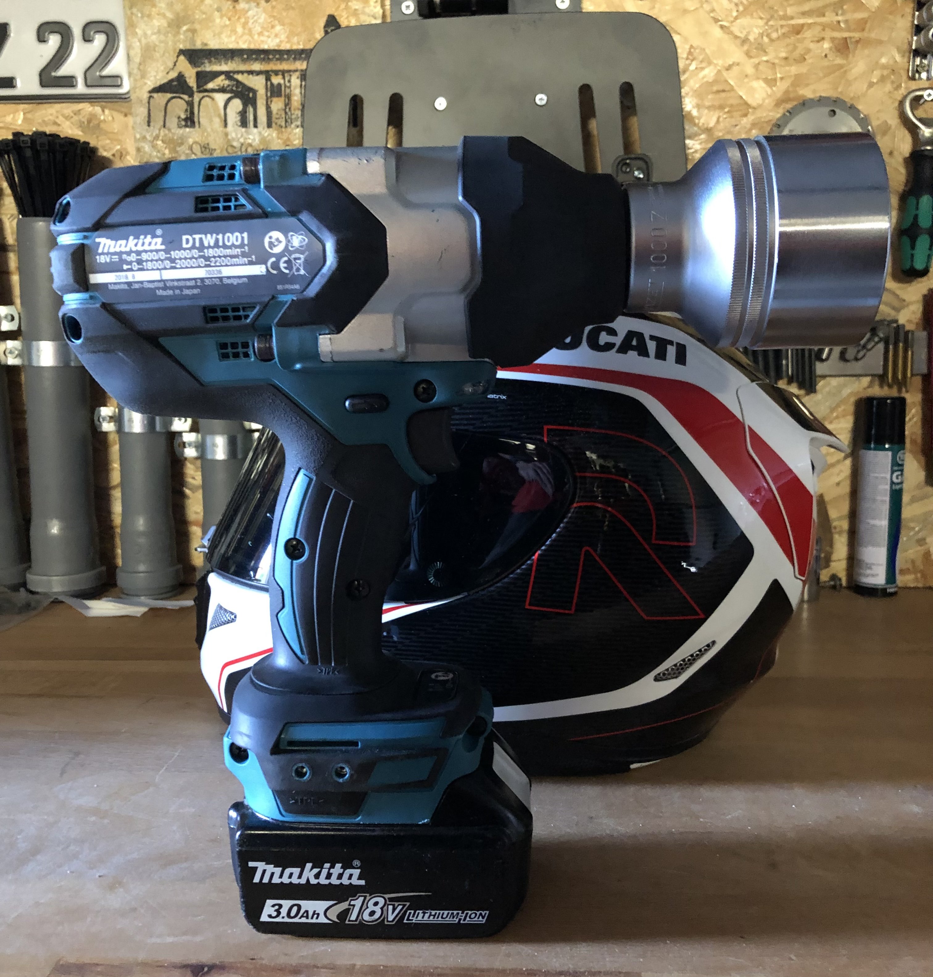

Um sich Ärger zu ersparen, empfehle ich folgendes….ich habe auch zig Verlängerungsrohre, Drehmomentschlüssel, Knarren…etc. geschrottet…incl. meine Nerven.
Makita DTW1001 kann ich nur empfehlen…auf Stufe 2…drei-vier mal tack…tack…tack….tack und die Mutter ist auf. 😎Stufe 3 ist 2xTack und Finito.
