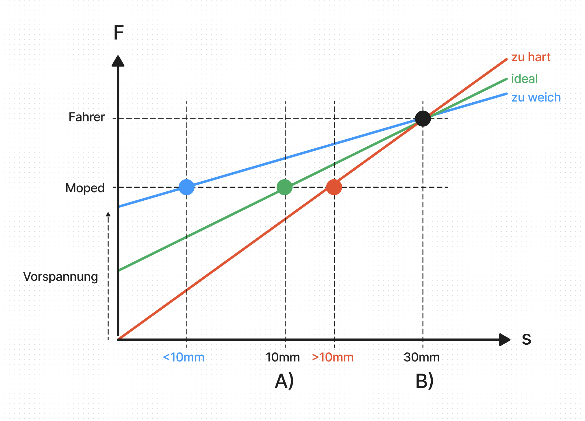

Wenn du A) nicht misst, sondern nur voll ausgefedert und mit Fahrer kannst du keine Aussage treffen ob deine Feder passt.
du kannst nämlich den gewünschten Wert B) erreichen mit
a) einer weichen, aber stark vorgespannten Feder, oder
b) mit einer harten, aber nicht/wenig vorgespannten Feder.
beide Szenarien geben dir u.U. denselben Wert B).
Der Wert A) wird dir jedoch zeigen
a) ob die Feder zu weich ist, nämlich wenn das Motorrad alleine nicht/wenig einsinkt.
b) ob die Feder zu hart ist, nämlich wenn das Motorrad alleine stark einsinkt.
Deswegen brauchst du beide Werte. 🙂
Edited by Dirkdiggler
Hab nochmal ne Skizze zur Verdeutlichung gemacht. Es ist nämlich m.M.n. nicht intuitiv zu verstehen, dass man eine härtere Feder benötigt wenn das Moped alleine zu wenig einsinkt. Denn eine starke Feder Vorspannung verschiebt die Federkennlinie nach "oben" sodass du deinen Wert A) mit einer weichen Feder nicht mehr erreichst. Hoffe das macht Sinn 🙂

vor 5 Stunden schrieb Dirkdiggler:
a) ob die Feder zu weich ist, nämlich wenn das Motorrad alleine nicht/wenig zu stark einsinkt.
b) ob die Feder zu hart ist, nämlich wenn das Motorrad alleine stark nicht/wenig einsinkt.
Anders herum wird ein Schuh daraus, oder nicht @Dirkdiggler? :denk1:
vor 56 Minuten schrieb Spirit64:
könnte man meinen, ist aber genau anders herum @Spirit64 🙂
Das kann man anhand des Beispiel-Diagramms recht schön erkennen:
Will man bei Motorrad + Fahrer 30mm Federweg erreichen, muss man
- eine weiche Feder (blau) stark vorspannen
- eine mittlere Feder (grün) etwas vorspannen
- eine harte Feder (rot) nicht vorspannen
Nimmt man jetzt den Fahrer weg, sieht man, dass
- die weiche, stark vorgespannte Feder weit ausfedert -> Motorrad wenig eingesunken
- die mittlere, etwas vorgespannte Feder weniger weit ausfedert -> Motorrad stärker eingesunken
- die harte, nicht vorgespannte Feder wenig ausfedert -> Motorrad stark eingesunken
