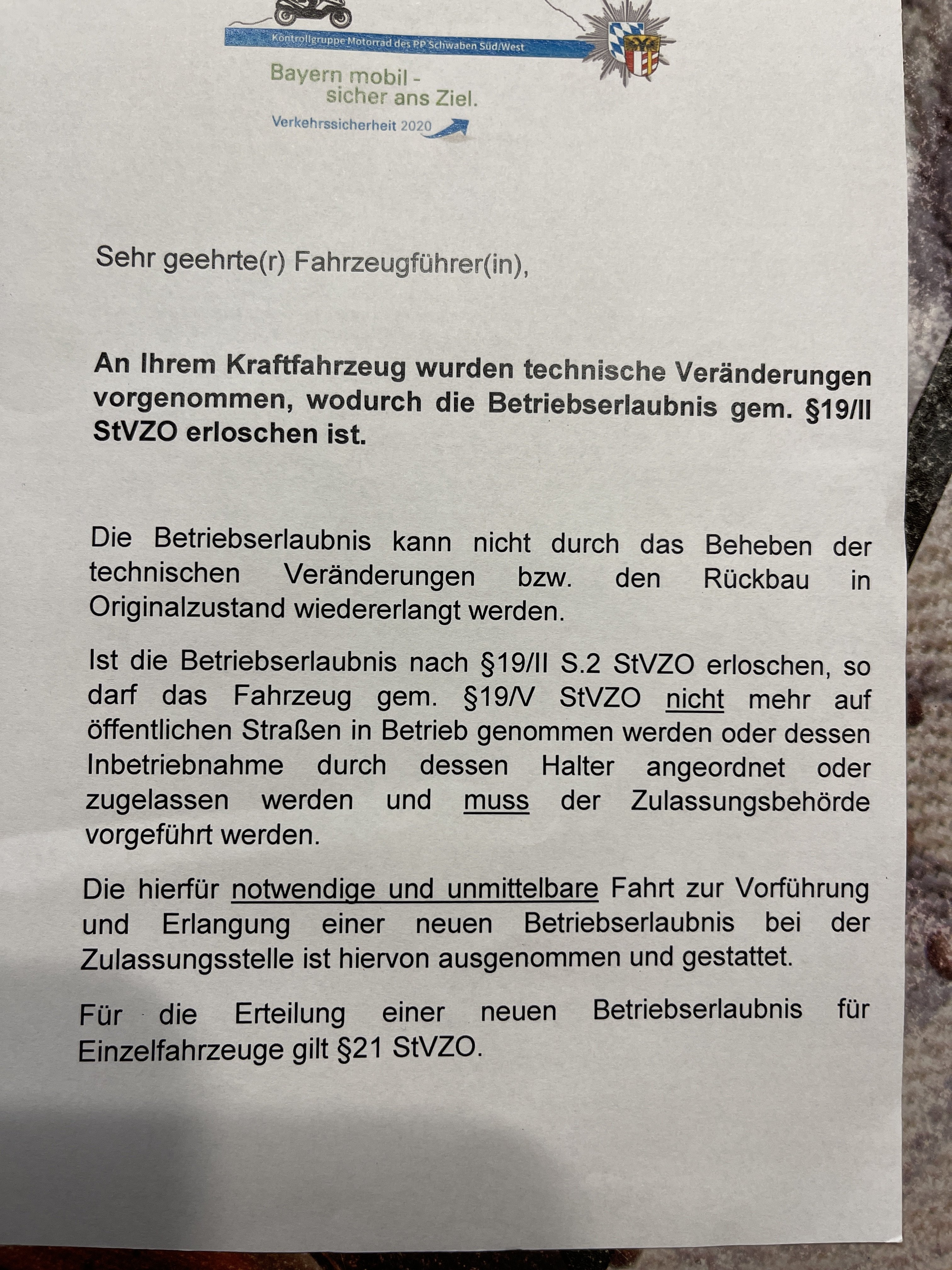

Wobei man aber auch nicht außer Acht lassen kann, dass er ja nach §19 StvZO belangt wurde und dort steht:
Quote
Fahrzeughersteller, Importeure oder Gewerbetreibende dürfen keine Änderungen vornehmen oder vornehmen lassen, die nach Satz 2 zum Erlöschen der Betriebserlaubnis führen
und ein Händler ist doch ein Gewerbetreibender, oder etwa nicht?

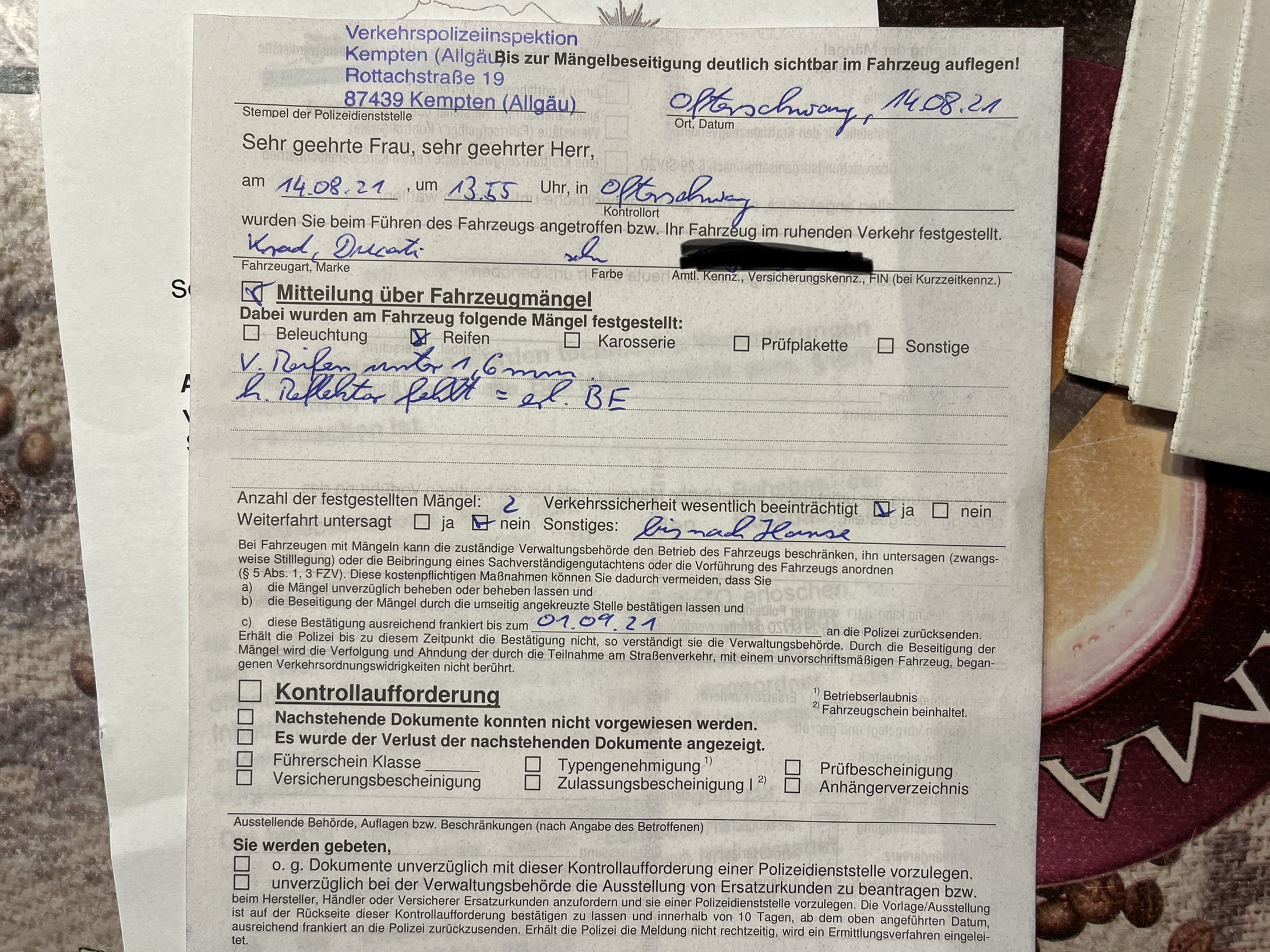

Was war die Begründung? Auf Basis welches Paragraphen der StVO?
Hmm…weiß ich nicht genau. Von Paragraphen haben sie nicht geredet
Löschen der BE wegen dem Reflektor ist schon heftig.
Normalerweise bekommt man doch eine "Quittung" und da steht doch eine BKat-Nr. oder ein Paragraph drauf (hatte ich zum Glück schon länger nicht mehr). Das ist dann die "Begründung" bzw. die "Rechtsgrundlage" für deine Zahlung.
vor 1 Minute schrieb P-H:
Wenn ich das so lese, dann hst du sogar noch Glück gehabt: Abgefahrene Reifen = 60 EUR + 1 Punkt
Jetzt hast du nur fahren ohne BE für 50 EUR ohne Punkt.
Ne, insgesamt 125€ + 1 punkt
75€ reifen und 50€ für den Reflektor

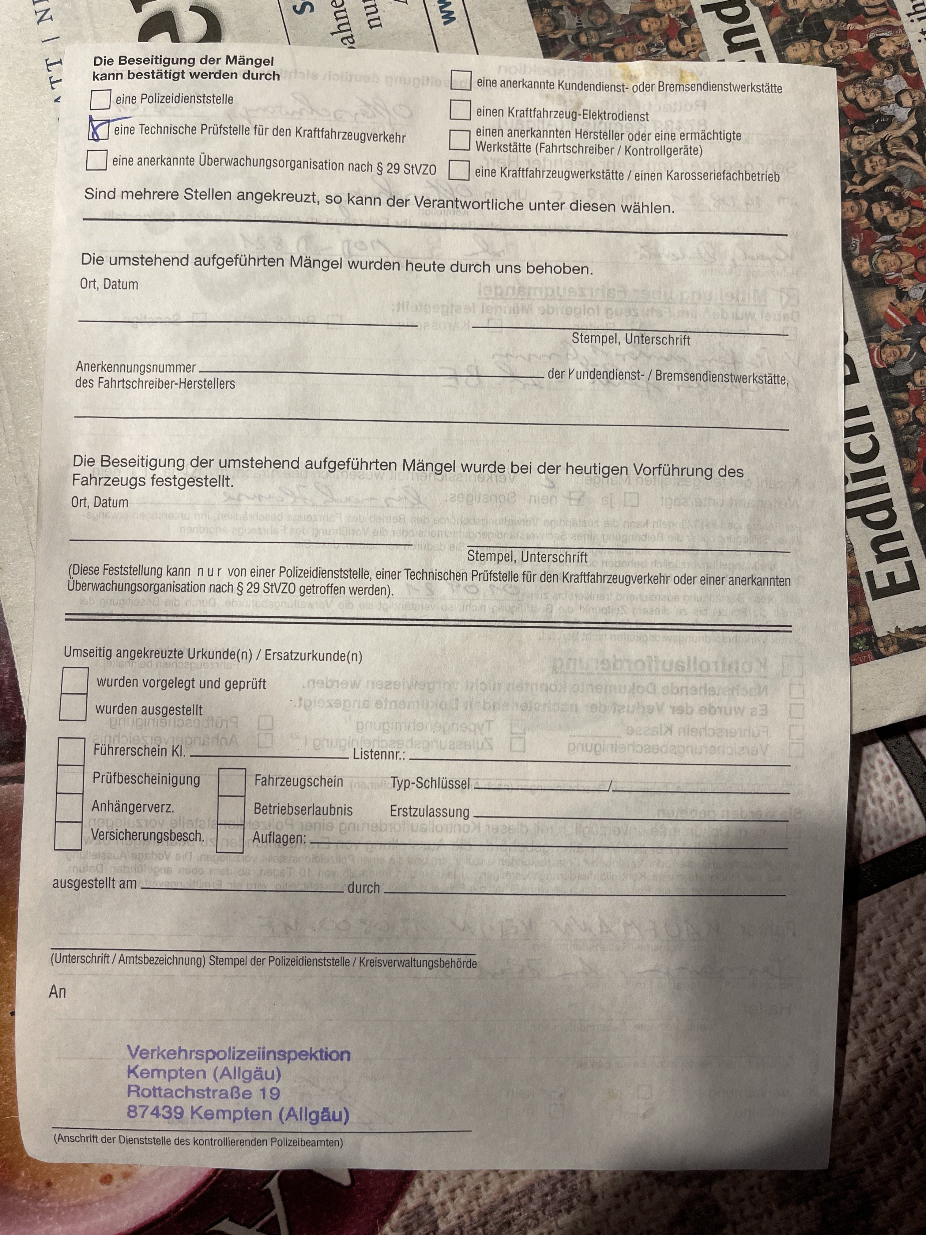

D.h. dass nicht nur das Vorhandensein des fehlenden Rückstrahlers geprüft wird, sondern ob das ganze Fahrzeug verkehrssicher ist. Dir ist ja die Erlaubnis entzogen worden das Moped in Betrieb zu nehmen. Die ganze Abnahme ist grob so viel Prüfaufwand wie bei einer HU. Ist der Fahrzeugschein eingezogen und die Plakette entfernt worden? Dann musst Du zur Zulassungsstelle und brauchst eine neue Betriebserlaubnis. Das kann, anders als bei einer Mängelkarte, die Polizei nicht mehr regeln.
vor 16 Minuten schrieb Maggo:
Plakette ist noch dran und den Schein hab ich auch noch.
Kann ich da eigentlich noch was dagegen machen? Hab ja eine Rechtsschutz… aber weis eben nicht ob das was bringt, wenn ich es diese Woche eh schon erledige. Aber vielleicht bekomme ich ja Geld zurück oder?
Meine Empfehlung:
  • Reflektor dran bauen
  • Reifen neu machen
  • mit Moped zu TÜV/Dekra und den Wisch abstempeln lassen
  • zur Polizei damit und hoffen, dass es das damit war
Ruhig und freundlich damit zum Händler gehen. Er hat ja schon signalisiert das aus der Welt zu schaffen. Wenn er sich sträubt, DANN kann man mal über rechtliche Schritte nachdenken.
Was mich stutzig macht ... wenn die BE erlischt, dann ist das eine Stilllegung. Ist bei Dir aber nicht der Fall. Dir ist lediglich verboten worden weiter als bis nach Hause damit zu fahren. Somit ist die BE eben nicht erloschen. Schon komisch ... aber betrachte das mal als Fehler zu Deinen Gunsten.
