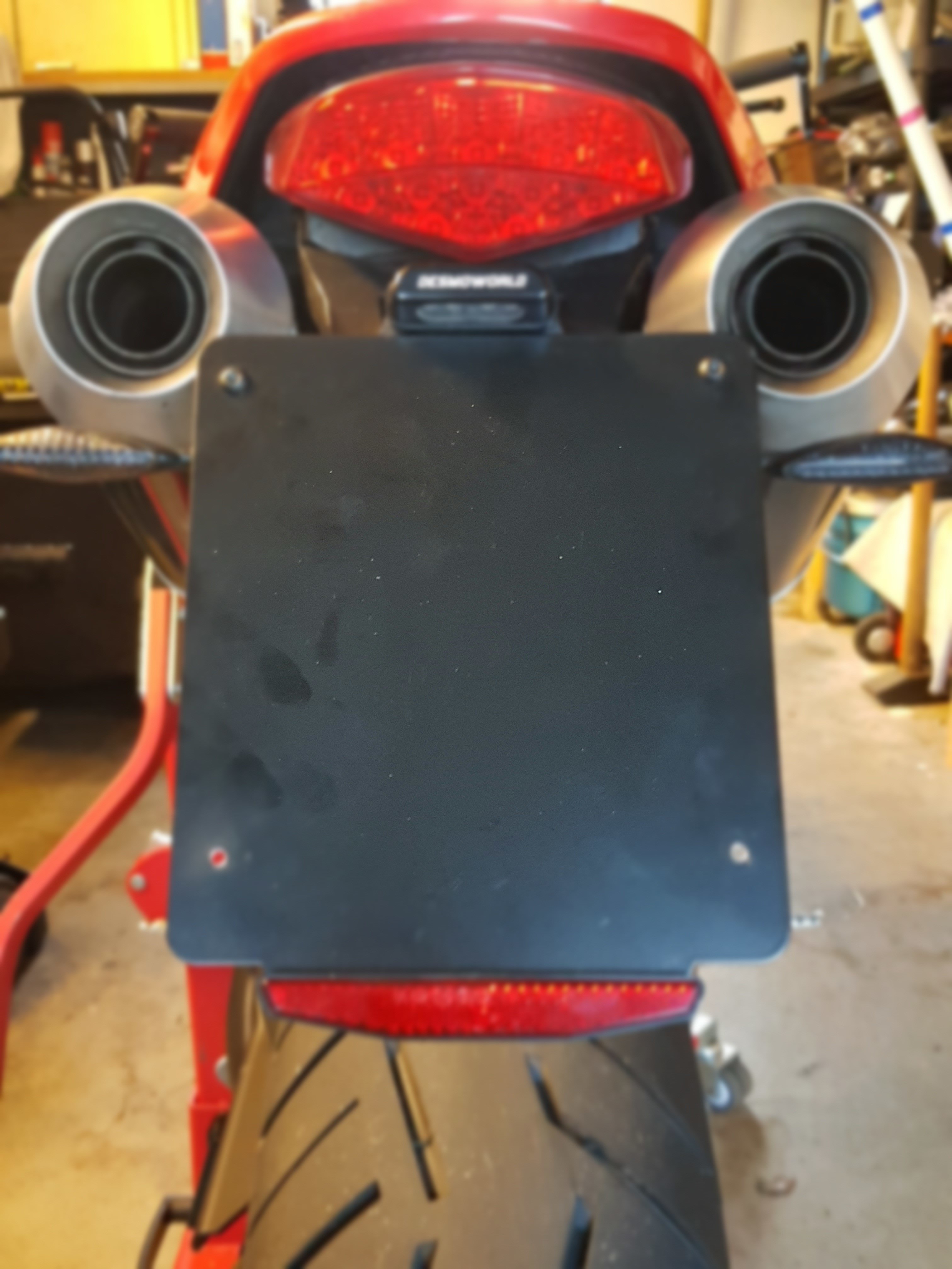

Weil es so schön zum Thema passt. Nachdem sich meine Reflektorbefestigung nach ein paar Tausend Kilometern durch das dünne Blech des Nummernschildes gezogen hat(ja ich war zu faul das vernünftig zu machen) und für immer per dü ist, hab ich mich nun für diese Lösung entschieden. Ursprünglich wollte ich mir was aus Carbon feilen (kann ja noch kommen) aber ich war einfach zu faul(2.). Kommt jetzt erstmal mit dem alten Schild dran. Der Plan ist aber die Platte mit Senkkopfschrauben zu befestigen und ein neues Schild mit Sikaflex zu verkleben. Dann gibt´s keine sichtbaren Schrauben mehr.

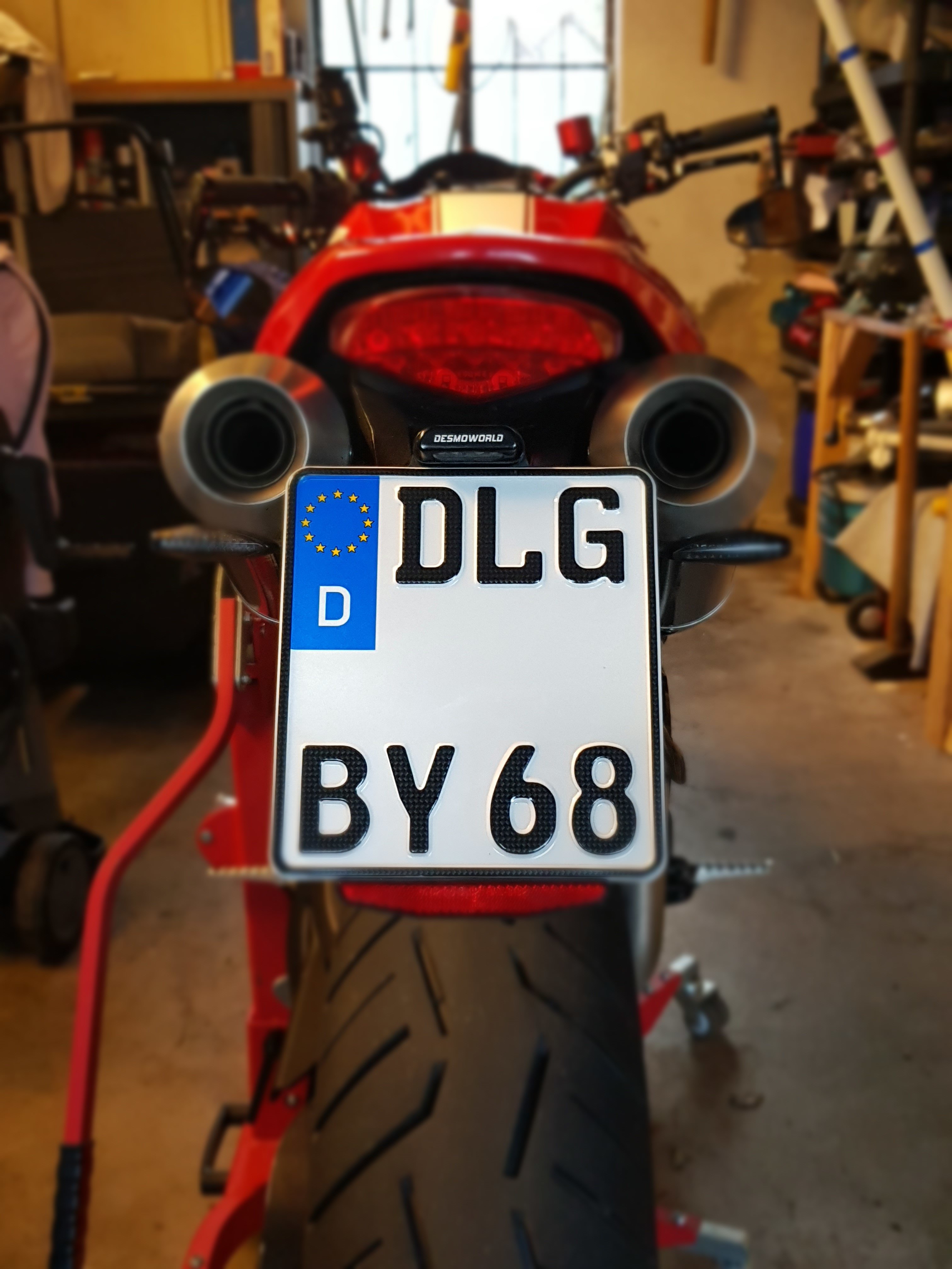

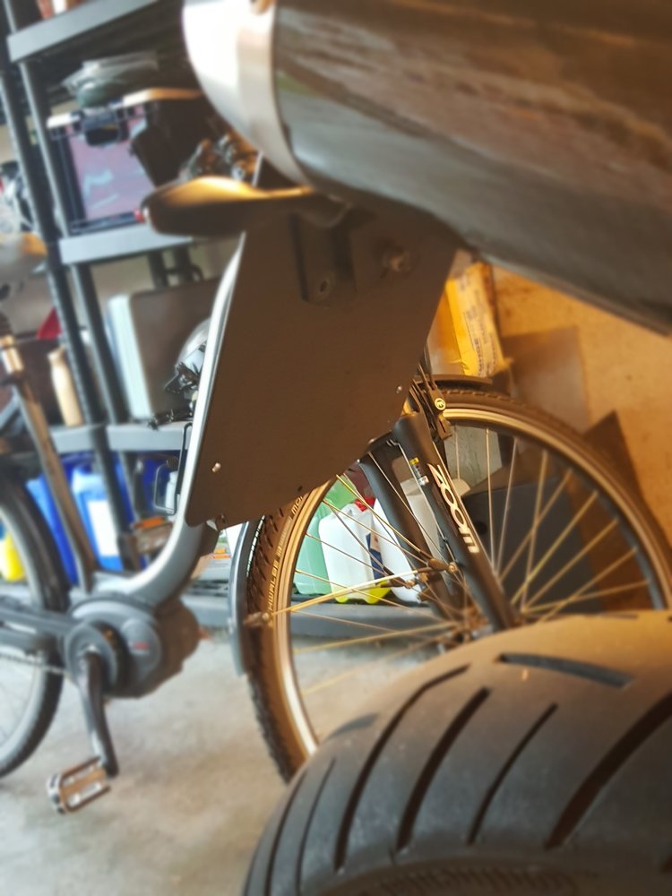

Ist noch nicht ganz fertig aber die Anprobe überzeugt. Für das verkleben des Schildes werde ich jetzt Sikaflex 552 nehmen und bin da zuversichtlich das eine unlösbare Verbindung entsteht.

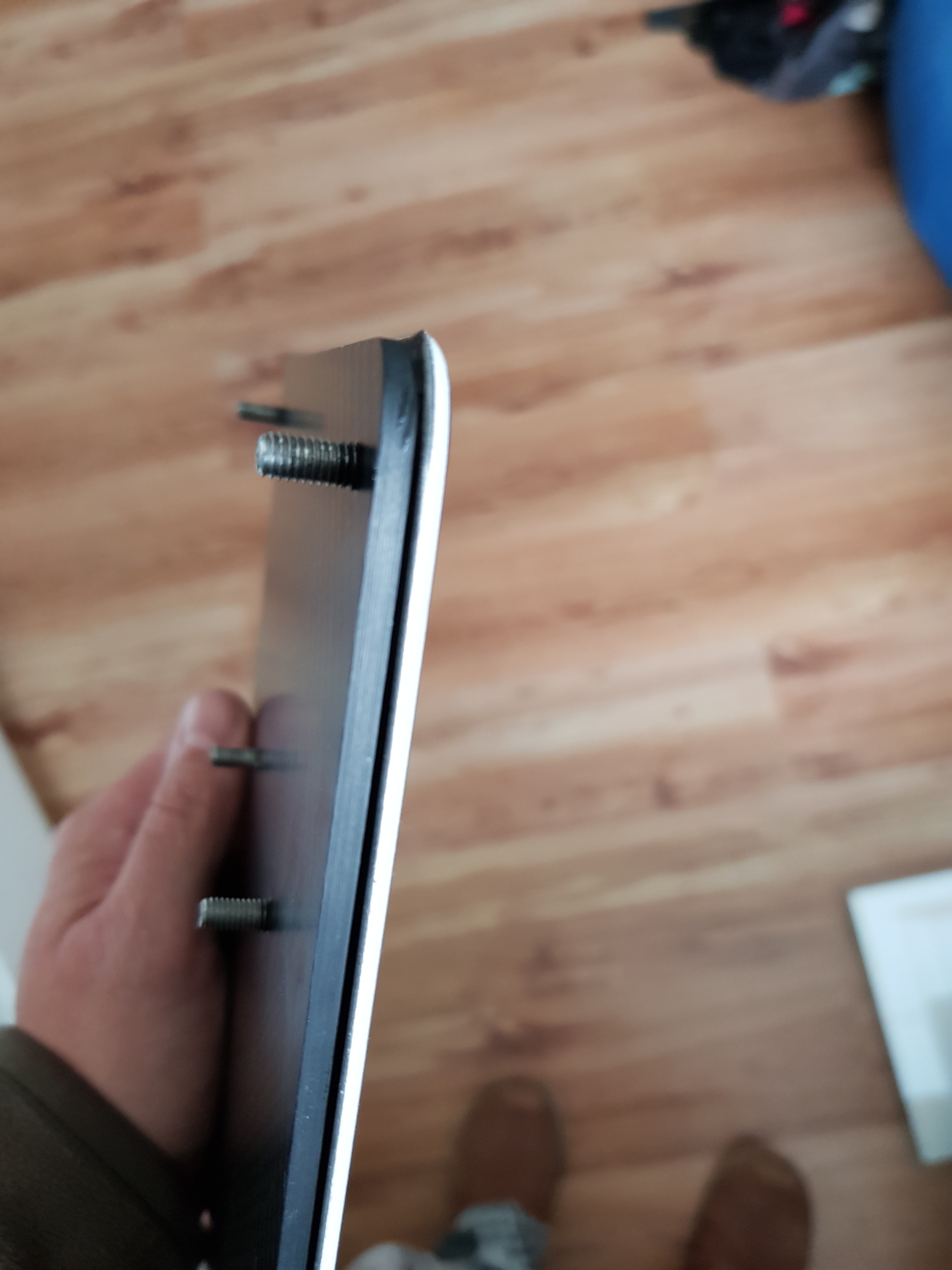

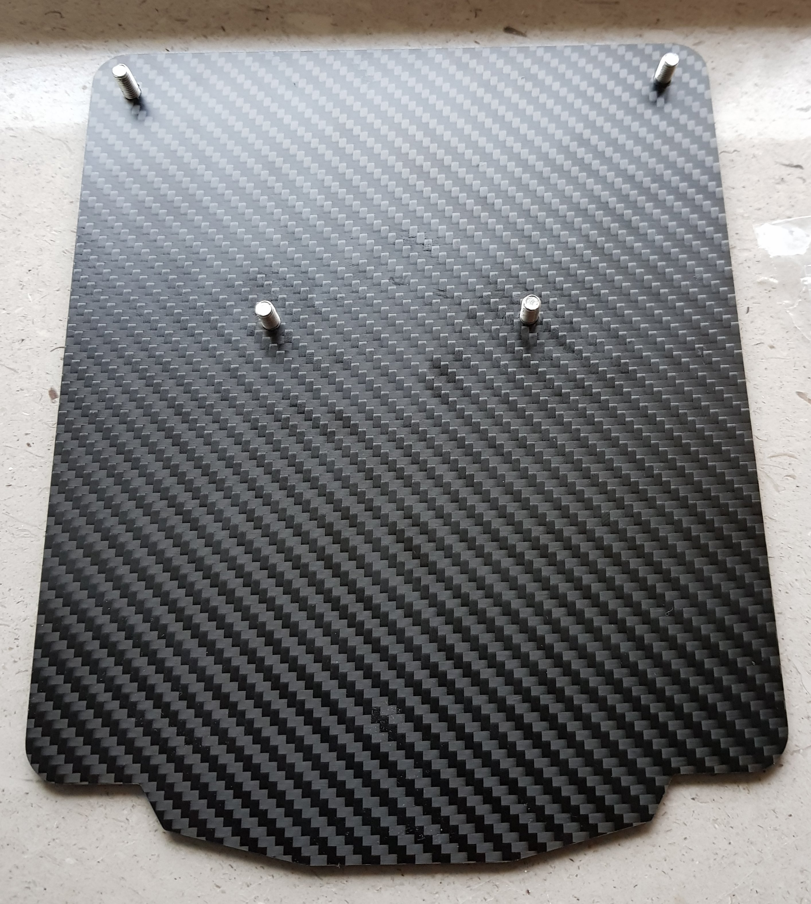

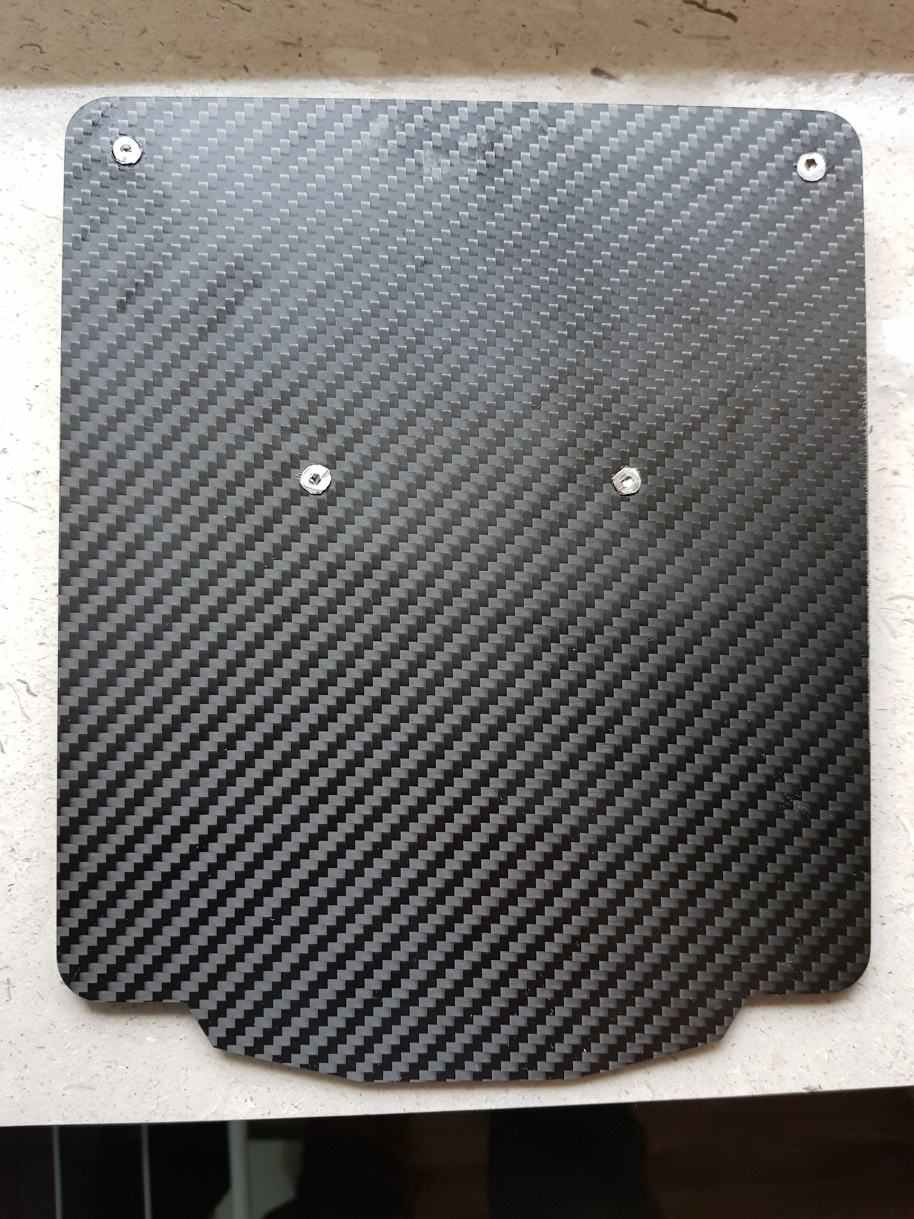

By the way. Meine Carbonversion ohne Schrauben durch das Kennzeichen ist fertig 😁
Was für eine Betonplatte 😮
Wofür wird die überhaupt benötigt?
Das Kennzeichen kann man doch auch so an den Halter kleben, oder zumindest etwas Dünneres verwenden...
Teuer, aber effektiv: https://3d-twinline.de/PowerFix-Twinline-HEAVY-DUTY-Montageklebesystem
vor 3 Stunden schrieb zillo:
3mm. Dünner war mir das zum Schrauben zu kritisch oder ich hätte alles kleben müssen. Das wollte ich nicht und der Reflektor sollte auch integriert sein. Außerdem hab ich mir eingebildet das es Carbon sein soll.
vor 7 Stunden schrieb zillo:
Da finde ich meine Lösung geiler und das Kennzeichen geht bei mir bestenfalls mit Schneidedraht wieder ab. Ich finde das "System" recht "Billig". Nur meine Meinung. Das Video bestärkt mich da eher in meiner Meinung.
