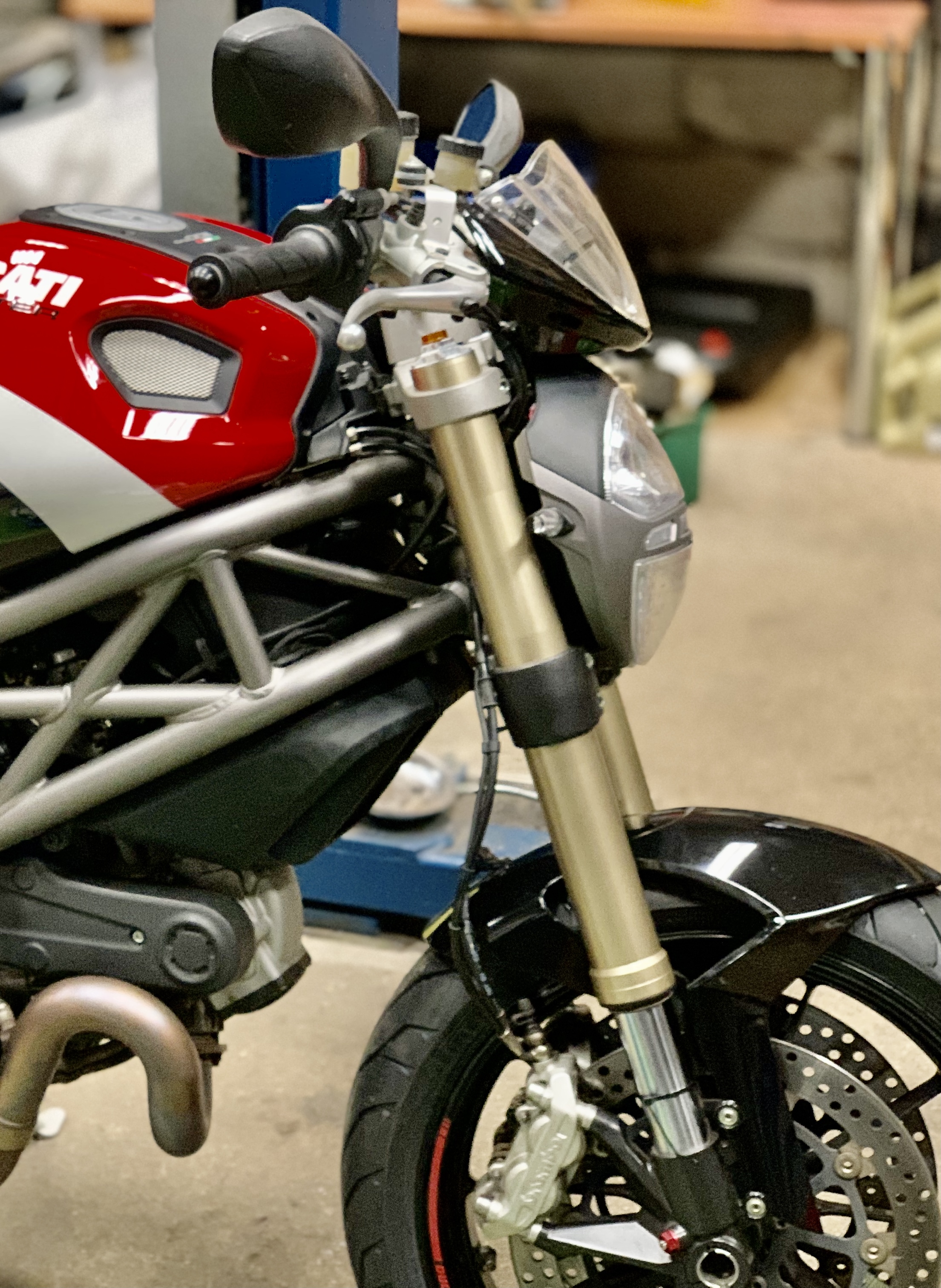

Hi
ich habe in meiner non-Evo eine gebraucht erworbene und vom Vorbesitzer stark modifizierte Evo-Gabel drin und bin damit sehr zufrieden.
Hier wurde so gut wie alles modifiziert oder gleich ausgetauscht.
Wenn ich an die Umbaukosten denke, würde ich als Evo-Fahrer aus heutiger Sicht immer ein Cartridge ( Andreani wie Wolle68 ) nehmen. Hier ist m. E. Preis/Leistung ausgewogen.
Dazu dann vielleicht die Rohre noch beschichten lassen und jeder Normalo bis leicht sportlicher Fahrer ist gut bedient.

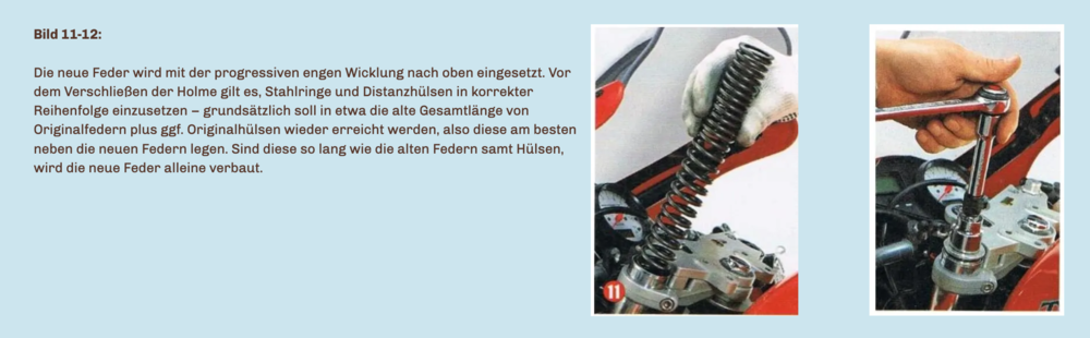

Wie übrigens die originalen Federn labrig drinnen hängen, das ist ja eine Frechheit. Bei mir waren die Federn unten enger gewickelt als oben, und quasi zu lang, daher „gebogen“ auf dem Kolben. Muss mal nen Foto machen, hab ich so noch nicht gesehen.
Wir sprechen ja von einer Upside-Down-Gabel, ein verkehrter Einbau verändert stark das Ansprechverhalten der Gabel zum Negativen.
https://www.wirth-federn.de/service/einbauanleitung-und-austausch-von-gabelfedern/
