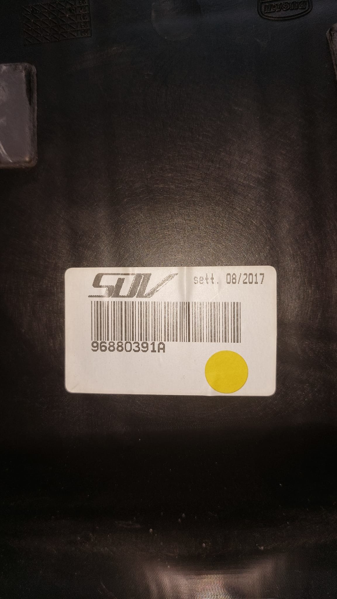

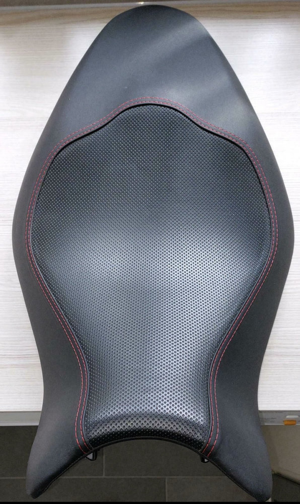

Für meine Monster 1200S habe ich folgende Sitzbank -als Komfortsitzbank- für die 2017er Modelle erworben:
Der Verkäufer hat mir diese Bilder zukommen lassen und ich bin leicht verunsichert:
2745B92A-CA85-427F-8481-B0823E479051.jpeg.9c58e0ab889774764e26bc06bda83b75.jpeg38D92314-04A7-4790-906C-E3AC76475C7D.thumb.jpeg.634f0a80c30bc15ef07a79e5d3558c00.jpeg
Die eingeschweißte Nummer 595… entspricht der Seriensitzbank, der Aufkleber entspricht aber dem Komfortteil. Ist dies so korrekt? Kann es sein, dass das Untergestell immer gleich ist und daher die gleiche Nummer eingebrannt wird?
vor 2 Stunden schrieb Benno:
Die DUC auf diesem Bild ist aber deutlich nach 2016....
Vielleicht meint er meine Bilder, aber richtig schlau bin ich aus der Info auch nicht geworden.
Jedenfalls ist es so, dass die eingegossene Nummer zu meiner Maschine passt, die auf dem Sticker auch (dort seht ja auch 08/2017). Scheinbar sind die Unterteile immer gleich.

Ganz schön verwirrend hier alles, wenn man mal von Anfang an liest...
Kurz sortiert: es gibt von der M12 (ohne R) zwei Modellreihen, M6 und MA02, jeweils als normale und S Variante.
M6 wurde nur von 2014 - 2016 gebaut, dann kam der Modellwechsel, also MA02 von 2017 - 2020.
Eine Sitzbank mit Mulde / Werkzeugfach und gekurvter Rasterung vorne unterseitig passt nur auf die M6.
Eine Sitzbank ohne Mulde / Werkzeugfach und gerader Noppenrasterung vorne unterseitig passt nur auf die MA02, --> das Werkzeugfach ist im Heckrahmen.
Die Aufbauhöhe der Polsterung bei den verschiedenen Varianten liegt bei -40 mm, -20 mm, Standard, +20 mm und ich glaube +40 mm aka Komfortsitzbank (weiß ich nicht genau, meine Sitzbank ist niedriger), die Plastikunterschale ist bei beiden Modellreihen / Varianten aber optisch immer gleich.
Teilenummern bringen manchmal keine sichere Zuordnung, nicht nur bei Ducati. In diesem Fall hier bringt nur die Untersicht der Sitzbank rasch Klarheit ob kompatibel.
