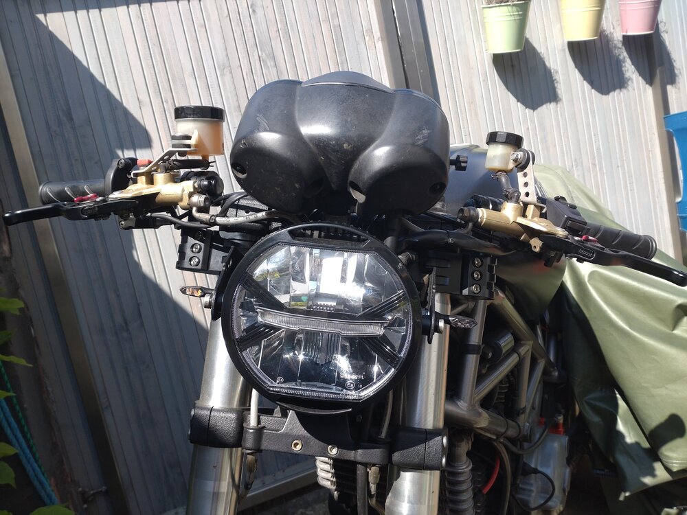

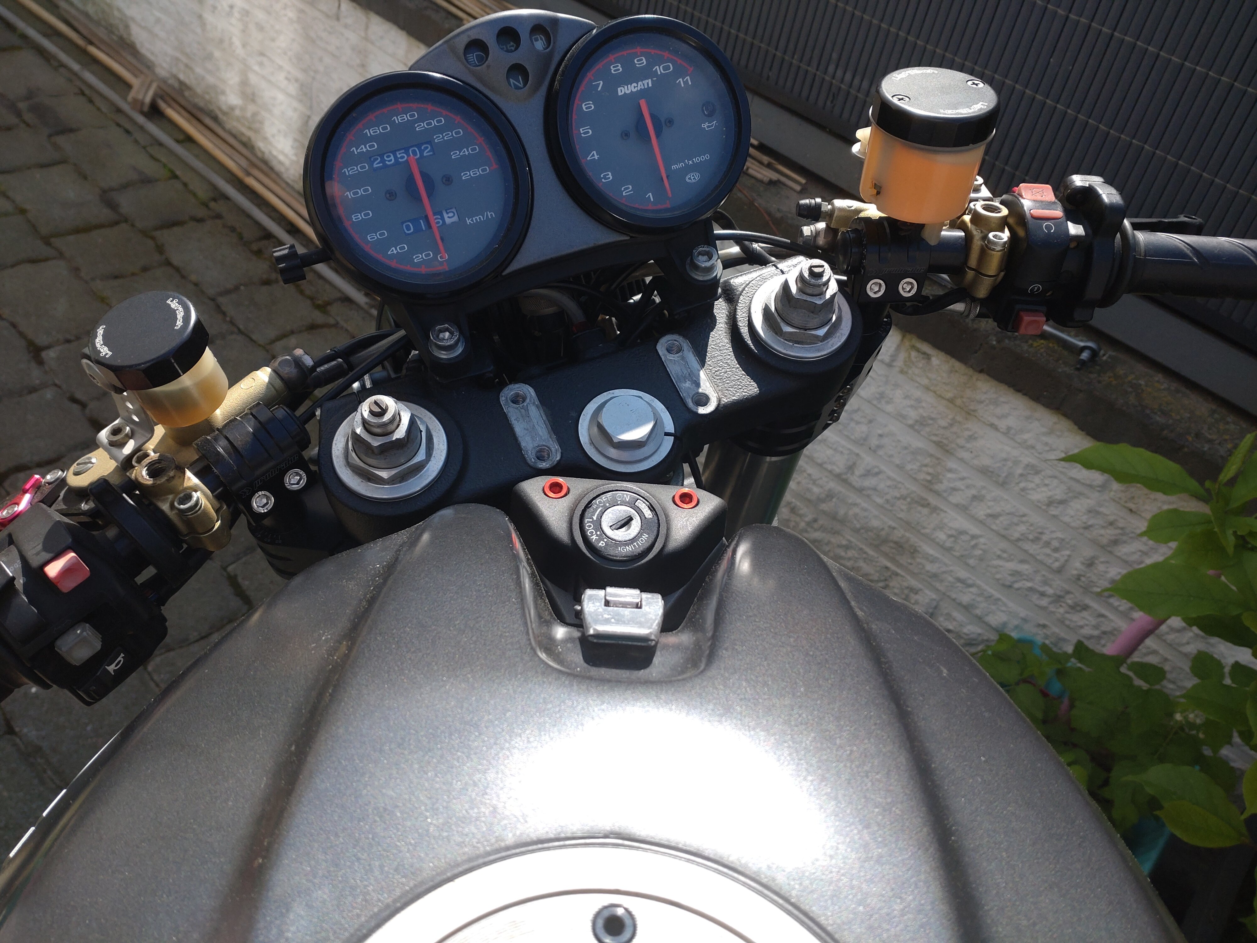

Ok, Stummel Tour Match Offset High, bei LSL bestellt, geliefert, montiert. Passt gerade noch unter die Gabelbrücke. Der Platz ist eng, es bleibt jedoch Platz um die Stellung hinten/vorne im Winkel einzustellen. Sitzhaltung passt vorerst. Bestellt habe ich ebenfalls neue Stahlflex Bremsleitungen. Die alte ist oben ca. 80 mm zu lang.
Den Lampenhalter muss ich am "Geweih" umschweissen, so dass die Lampe 25mm tiefer kommt. Nicht weil der Lenker irgendwie mit der Lampe in Konflikt kam, sondern weil ich die Armaturen tiefer haben will. Dazu später mehr. Bilder folgen.

Leider muss ich defekte Gläser an meinen Armaturen beklagen. Das soll öfters vorkommen und wurde auch schon hier und dort diskutiert. Da ich wegen der Stummel und flachen Optik eh am überlegen bin wie ich das Problem lösen kann, habe ich nun begonnen etwas aus Blech zu schnitzen. Das ganze ist hier in V2a ausgeführt. Wenn sich der Prototyp bewährt, wird V 2.0 aus Alu oder Kohle/ GFK laminiert.
So, weiter mit Blech.
Was sagen die Designprofis? Tachoeinheit tief genug? Stimmt die Linie? Oder ist die Lampe zu tief? Gehäuseanschliessend schwarz tünchen?
PS: das Innenleben des Tacho ist noch nicht fertig. Scheibe und innere Blende fehlen noch.
PPS: ich merk grad, dass ich hier einen Thread ziemlich geentert habe. Vielleicht können aber die Leser das eine oder andere Detail bei ihrem eigenen Stummelumbau nutzen. Ansonsten tut es mir leid und man möge mir bitte verzeihen.
Edited by Moonster
Das Gehäuse hat die gleichen Abmessungen wie das Original. Ausser das es weniger hoch ist. Im Original ist vor allem Luft drin. So könnte ich von ca 80mm auf 45mm reduzieren. Tiefer runter war mein Plan.
Alu und Carbon. Möchte ich auch. Alu kriege ich vielleicht noch hin. Carbon, da  habe keine Ahnung davon.
Der Grund warum ich mit einem neuen Gehäuse begonnen habe, waren die kaputten Gläser. Bei meiner Recherche habe ich herausgefunden, dass es um Baujahr 1995 bis ca 2005 mindestens 5 verschiedene Zählerplatinen gibt. Also habe ich mir Fehlkäufe ersparen wollen und selber ein Kistchen gestrickt.
Unterschiede
Angefangen bei mechanischen Tacho/DZM bis zur M900 ie. M4 und S4 mit komplett elektronisch gelöst. Dies hat zur Folge, dass vor allem die untere Hälfte immer unterschiedlich ausfällt. Auch wenn die Uhren von oben identisch aussehen. Nicht ganz einfach Aftermarket Gehäuse zu fabrizieren. Ausser man hat von jeder Variante ein Muster.
Edited by Moonster
Sieht echt gut aus. Falls du in die „Serienproduktion“ gehst würde ich mich gerne auch anmelden. ? ?
Alu oder Carbon wäre mir egal, würde sowie tiefschwarz lackiert werden. ?
VG, Alex
Ich stecke zur Zeit etwas fest, wie ich die die obere und die untere Gehäusehälfte verbinden soll.
Angedacht war, dass die unteren Laschen Hülsen aufgesetzt bekommen und oben ebenfalls mit entsprechend angeschweissten Laschen verschraubt wird.
Das sieht dann etwas rustikal nach altem Schiffsbau aus. Ich arbeite an unterschiedlichen Möglichkeiten. Eure Ideen sind sehr willkommen!!
Das Originalgehäuse hat nur eine Schraube in der Mitte durch die Platine für den Zusammenhalt der 2 Hälften. Bei meiner Dose braucht es bedeutend mehr Zug ringsum, sonst wird das Ding nie dicht.
Edited by Moonster

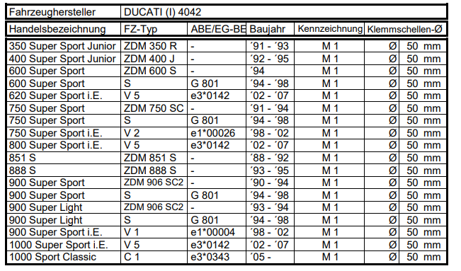

Hi, ich möchte meine Monster auch auf Stummellenker umbauen, allerdings ist das schwieriger als gedacht. Das Problem, dass  ich kaum einen Hersteller finde, der meine Monster (M900 S 1998) im Teilegutachten auflistet. Ich würde auch gerne die LSL Tour Match verbauen, aber im Gutachten auf der Homepage finde ich keine einzige Variante der Monster.
Hier der Abschnitt zu Ducati:
https://lsl.eu/wp-content/downloads/documents/TG_44TG0259-04_Tour-Match.pdf
Wie hast du das denn mit der Eintragung gemacht? Oder hast du ein Gutachten, wo die 900.ie. explizit aufgeführt wird?

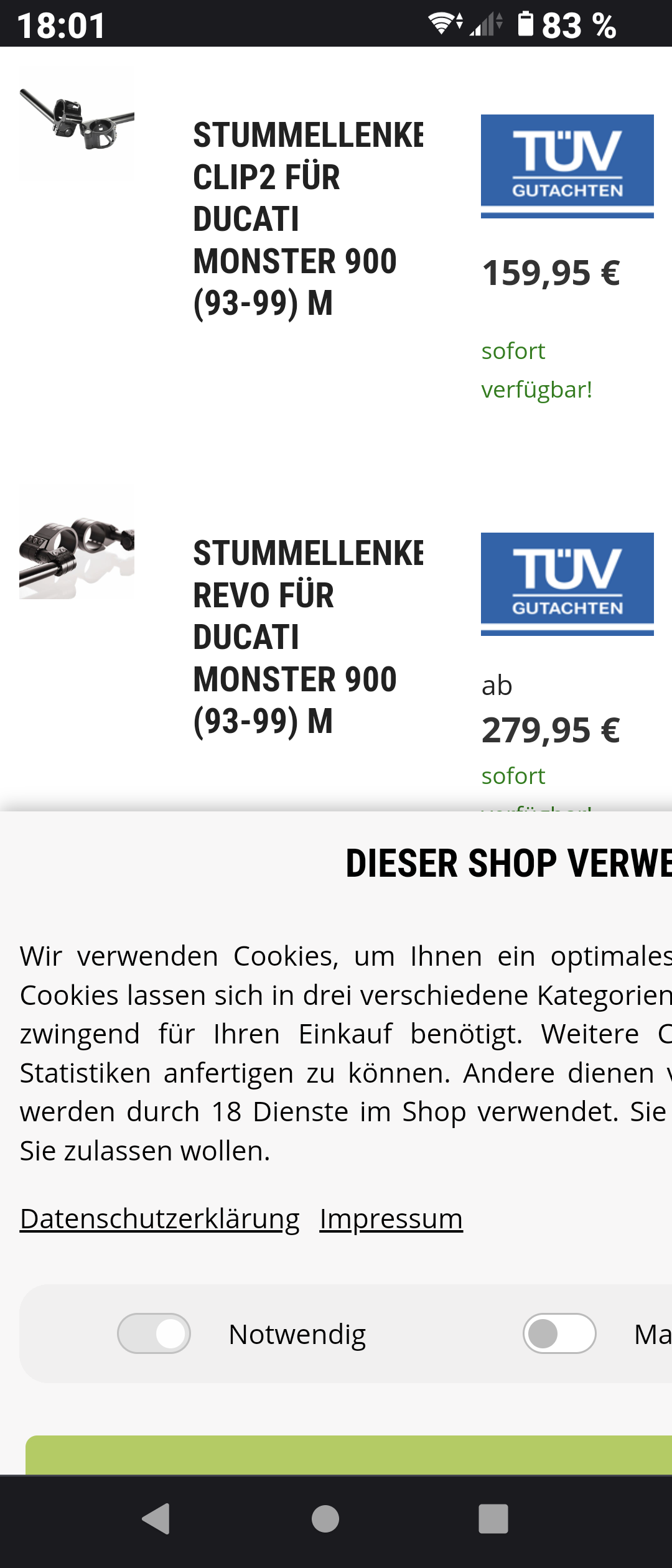

Danke für die Fotos! Ja auf die Revo bin ich auch schon gestoßen, allerdings stört mich etwas, dass die Klemmen seitlich aufbauen/abstehen.
Hast du evtl noch Fotos aus anderen Perspektiven?
Andere Stummellenker mit Offset (Erhöhte Position) und Gutachten konnte ich leider nicht finden. Ich verstehe auch ehrlich gesagt nicht, wieso die 900ie im Gutachten für LSL Tour Match stehen, aber die 900 Vergaser wiederum nicht. Die Einbausituation dürfte doch komplett identisch sein.
Oder hast du noch etwas anderes gefunden?

Mir gefällt die Optik von Stummeln, aber ich weiß, dass es zu Lasten der Ergonomie geht. Ich erhoffe von mir den erhöhten Stummeln eine etwas aufrechtere Sitzposition. Oben im Beitrag hat Moonster die LSL mit Erhöhung verbaut und ich finde es sieht ziemlich gut aus, da die Lenkrohre auf Höhe der Gabelbrücke abschließen. Andere Hersteller bieten vergleichbare Erhöhungen aber leider alle ohne Gutachten (Außer die Probrake Revo, aber die sagen mir optisch nicht so zu).
