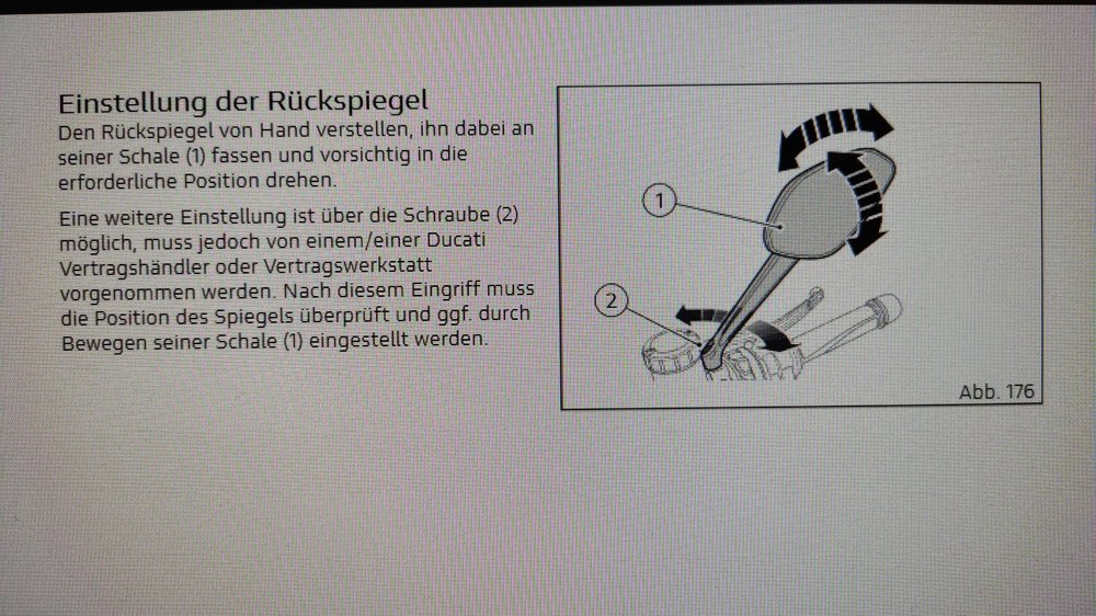

In der Bedienungsanleitung auf Seite 218 geht es bei mir um den Scheinwerfer. Hast du eine andere Anleitung?

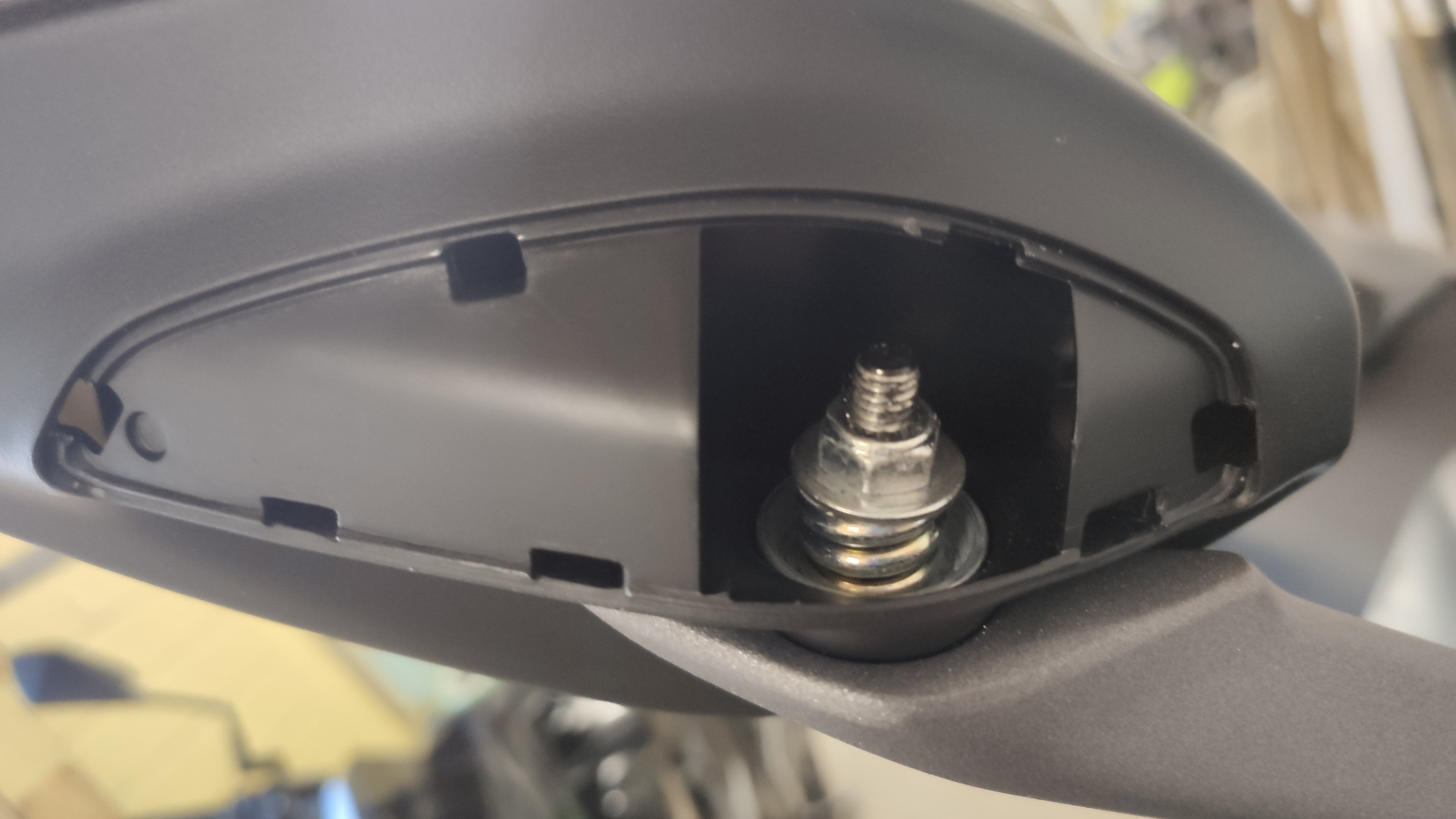

Rückseite des Spiegel geöffnet, Mutter gelöst, Feder entspannt...
Spiegel lässt sich rechts/links ganz einfach verstellen. Oben/unten vielleicht 2mm.
Da scheint es keinen Kugelkopf zu geben.
vor 46 Minuten schrieb sbnrlr:
Ich habe die aus dem Netz.
Aber unter Inhaltsangabe, Einstellen Rückspiegel solltest du die richtige Seite finden.

vor 13 Minuten schrieb Gunny:
Ich konnte den auch mit ein bisschen Gefühl in der Höhe einstellen.
Es ist Seite 220 :)

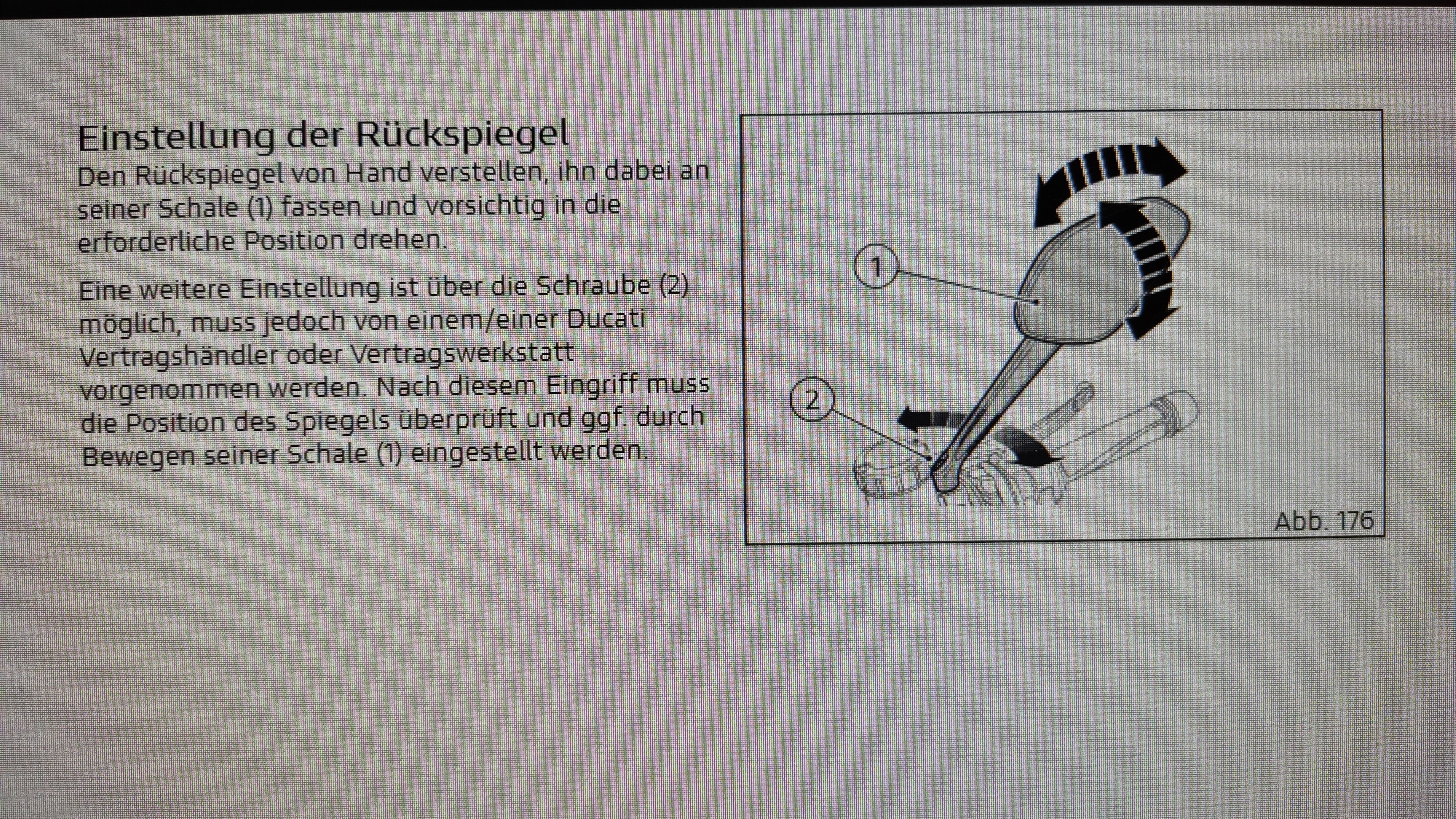

vor 5 Minuten schrieb Luise23:
Am besten ist ja der Text "Eine weitere Einstellung ist über die Schraube (2) möglich, muss jedoch von einem/ einer Ducati Vertragshändler oder Vertragswerkstatt vorgenommen werden."
Lars
Dachte ich mir auch direkt, für Schraube (2) macht man bei Ducati mindestens eine Zusatzausbildung und muss eine Prüfung ablegen... ;)

vor 7 Stunden schrieb sbnrlr:
Den Kugelkopf kann ich auf dem Bild doch relativ leicht erahnen. 🤔
So, ich hab einen weiteren Versuch gestartet.... Habe die Mutter wieder gelöst und wieder rechts/links verdreht... Oben/unten probiert .... Nix ... Und dann einmal kräftiger, als ich es einem Spiegel zugetraut habe... Lautes knacken.... Spiegel zum Glück noch ganz.... Jetzt geht auch oben/unten
Ich würde niemals so kräftig an einem Spiegel drücken.... Aber es geht doch!
Muss mich da selbst korrigieren :)

Mach mal die Feder richtig locker. Da geht schon was
