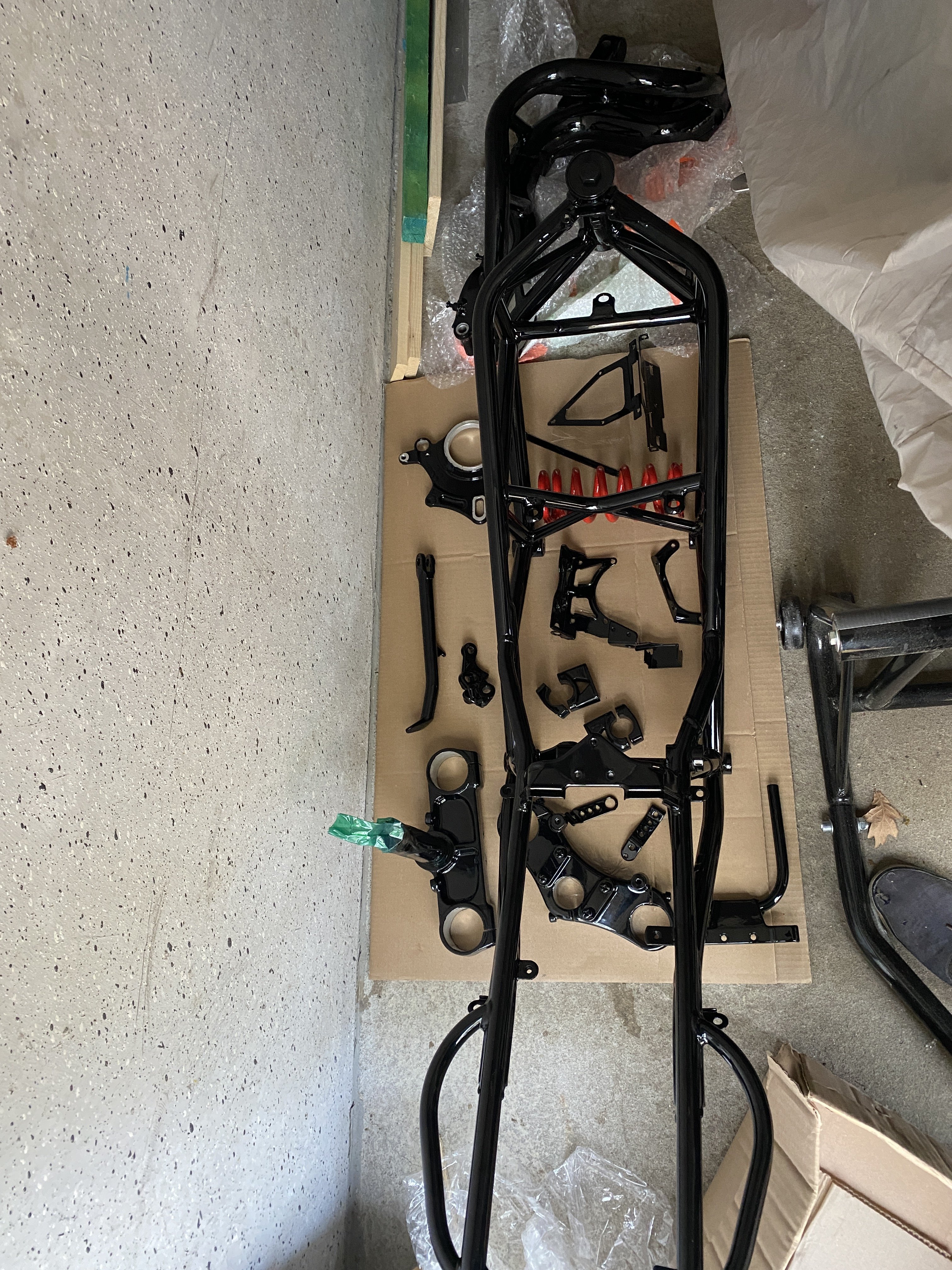

Jetzt werden die teile zum Pulvern vorbereitet. Farblich gefällt mir Schnüri's S4r ganz gut. Rahmen, Gabel, Schwinge und diverse Kleinteile werden schwarz glanz. Die Motordeckel sollen Magnesium Gold werden und der Motor bekommt wahrscheinlich seine Originalfarbe, oder einen Tick dunkler. bei den Kühlern und der Gabel bin ich noch nicht sicher ob ich die schwarz machen lasse.

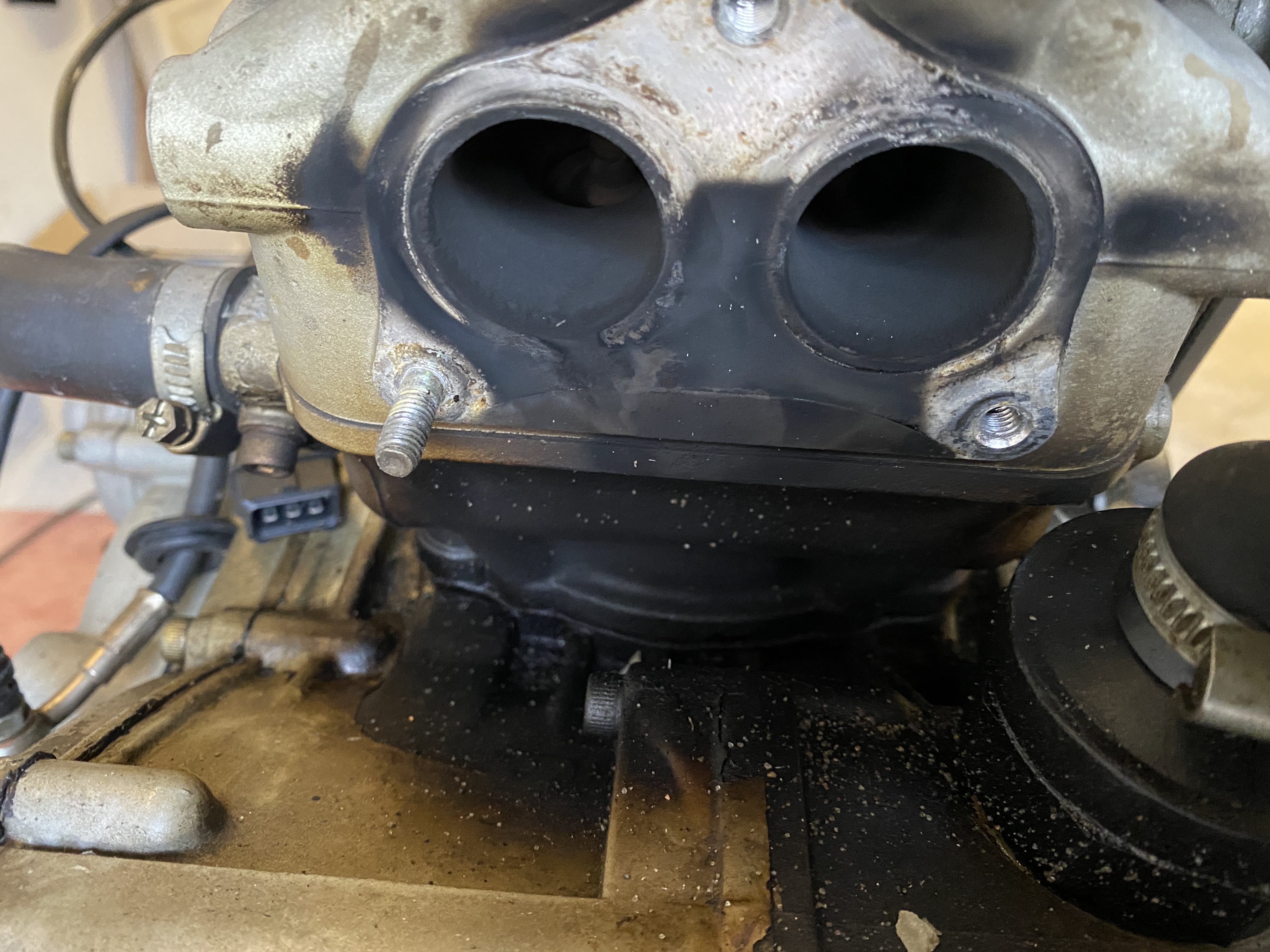

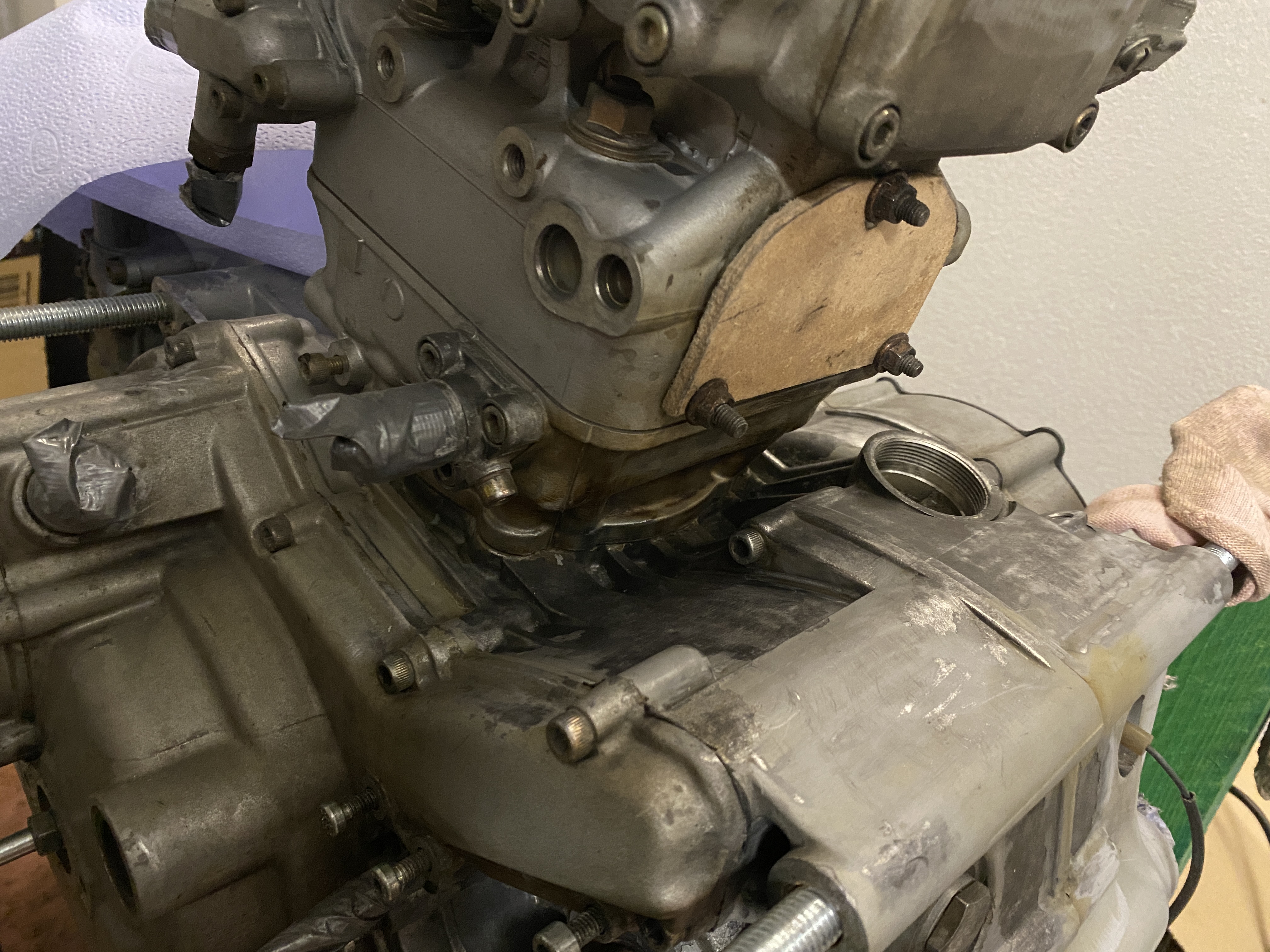

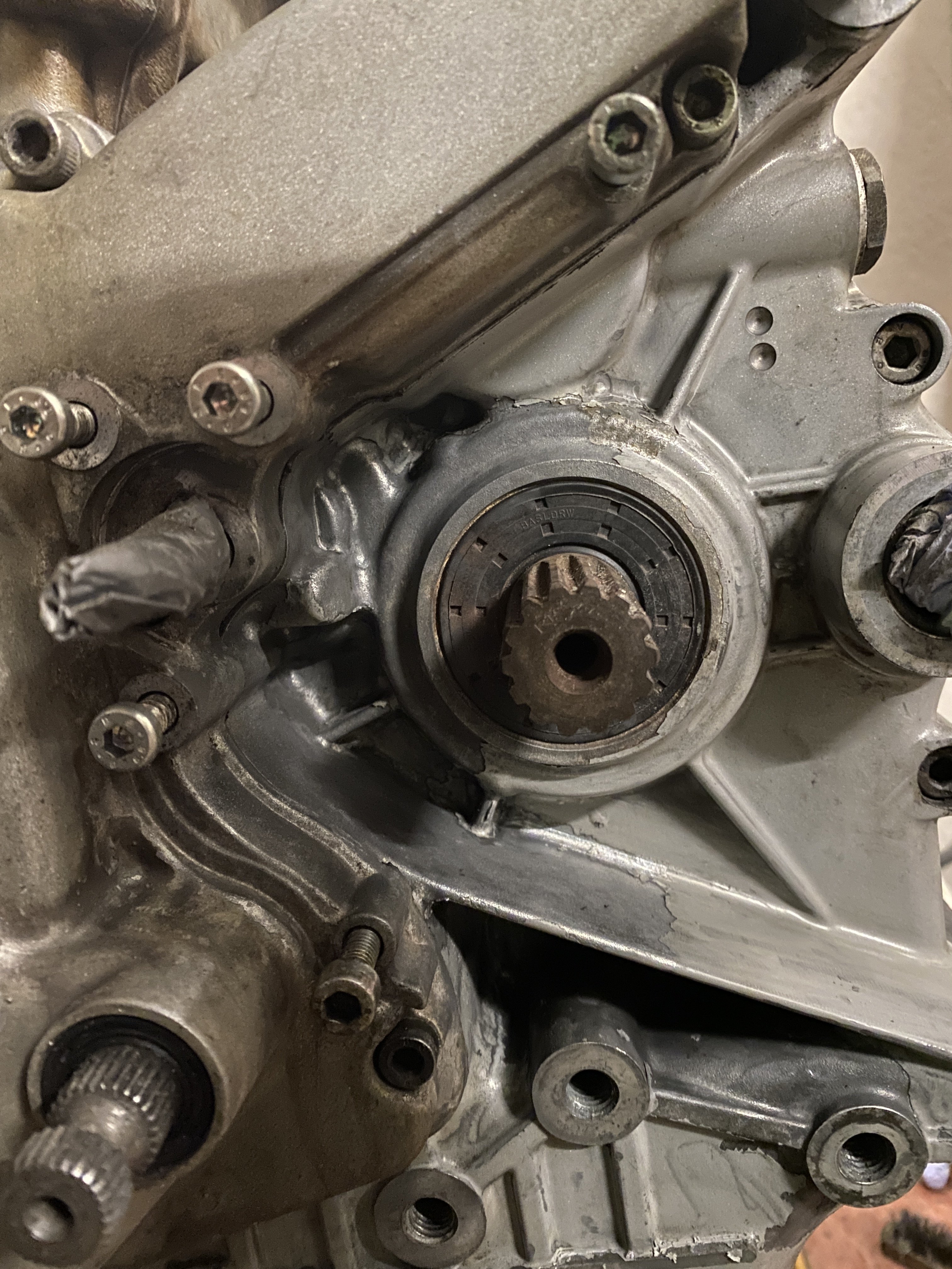

Eine kleine Überraschung gabs dann aber doch. Ich weis jetzt aber auch endlich warum der Motor da so schwarz war und das es nicht von der KGE kam...
Am liegenden Zylinder nutzte ich schon länger erfolgreich diese Dichtungen: https://www.stein-dinse.biz/product_info.php?products_id=1147#prettyPhoto

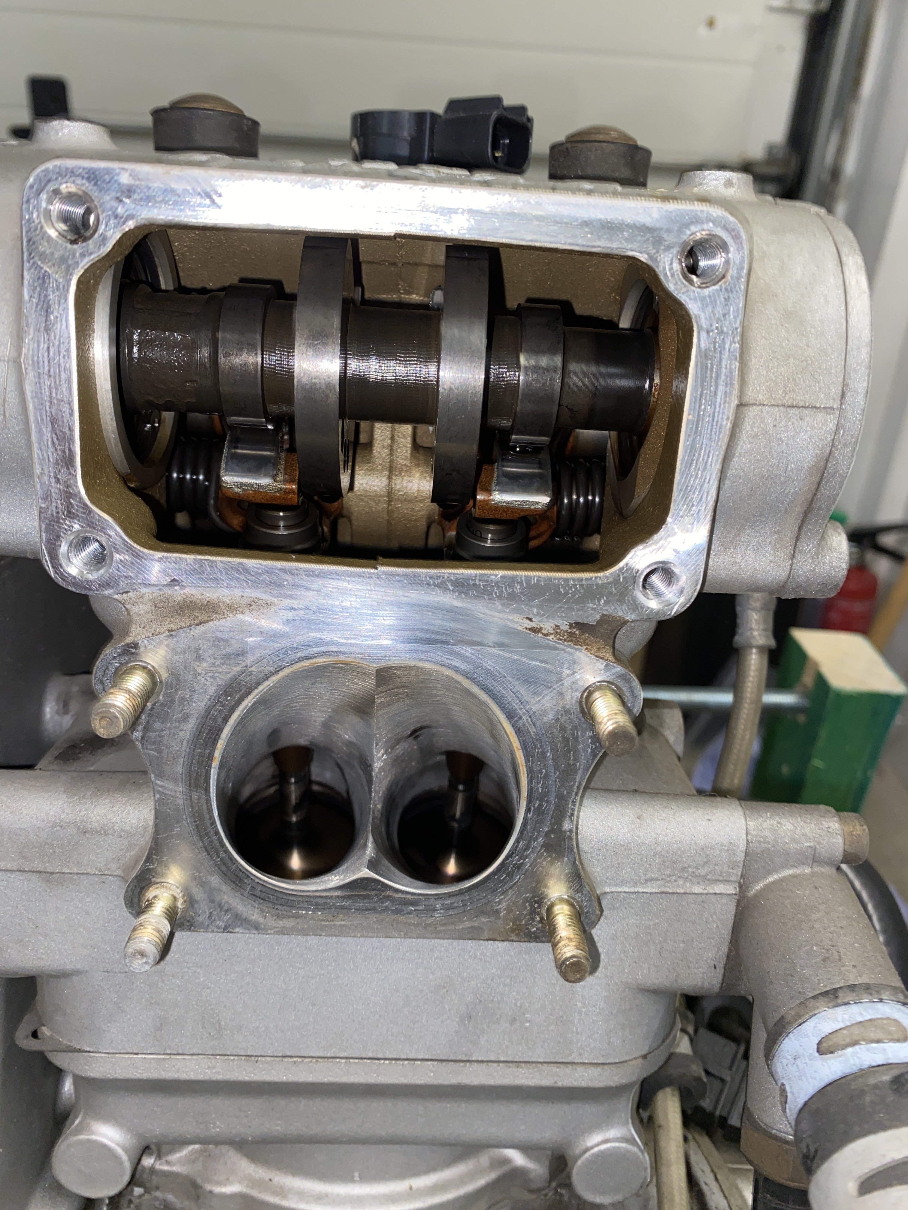

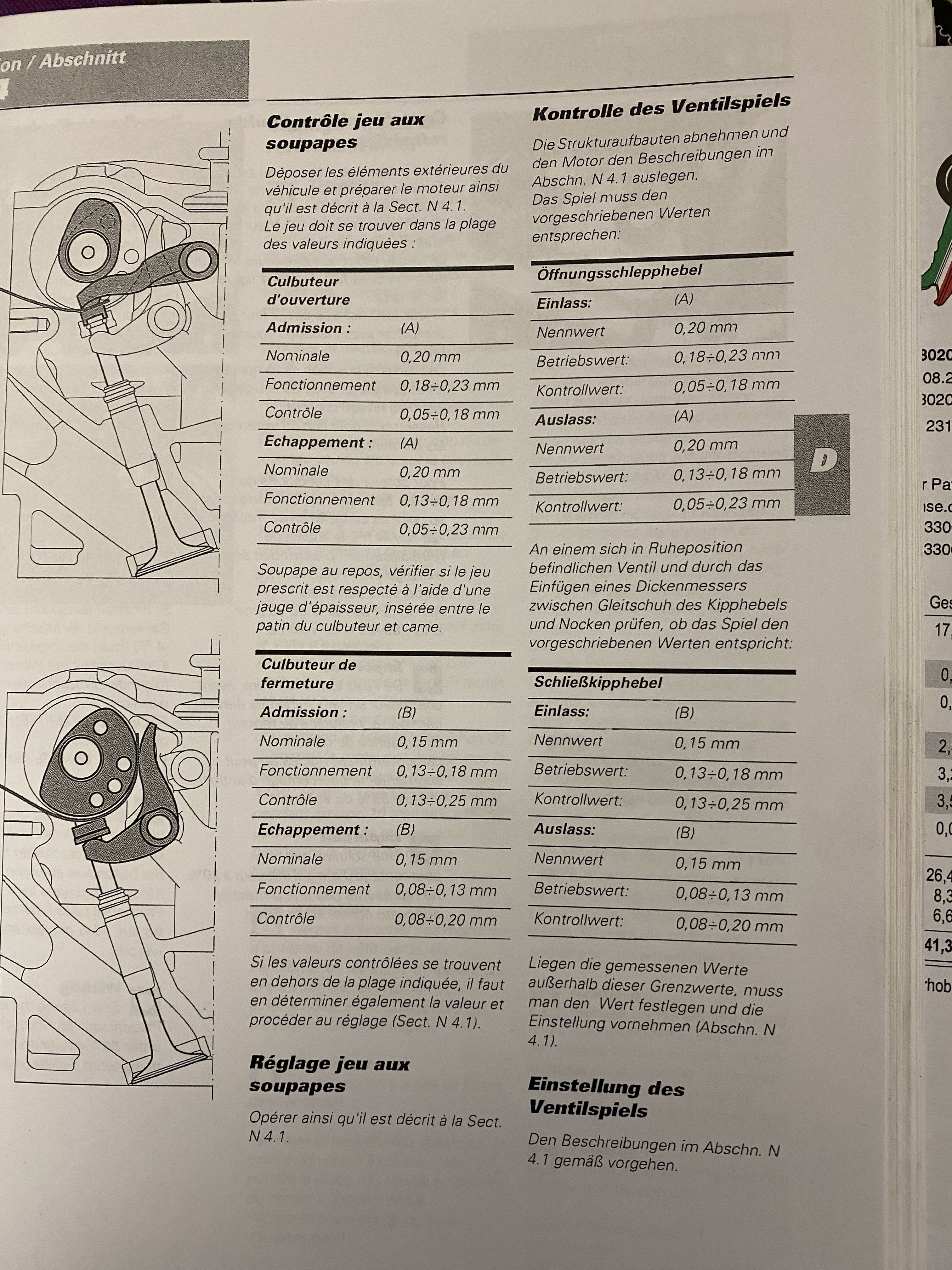

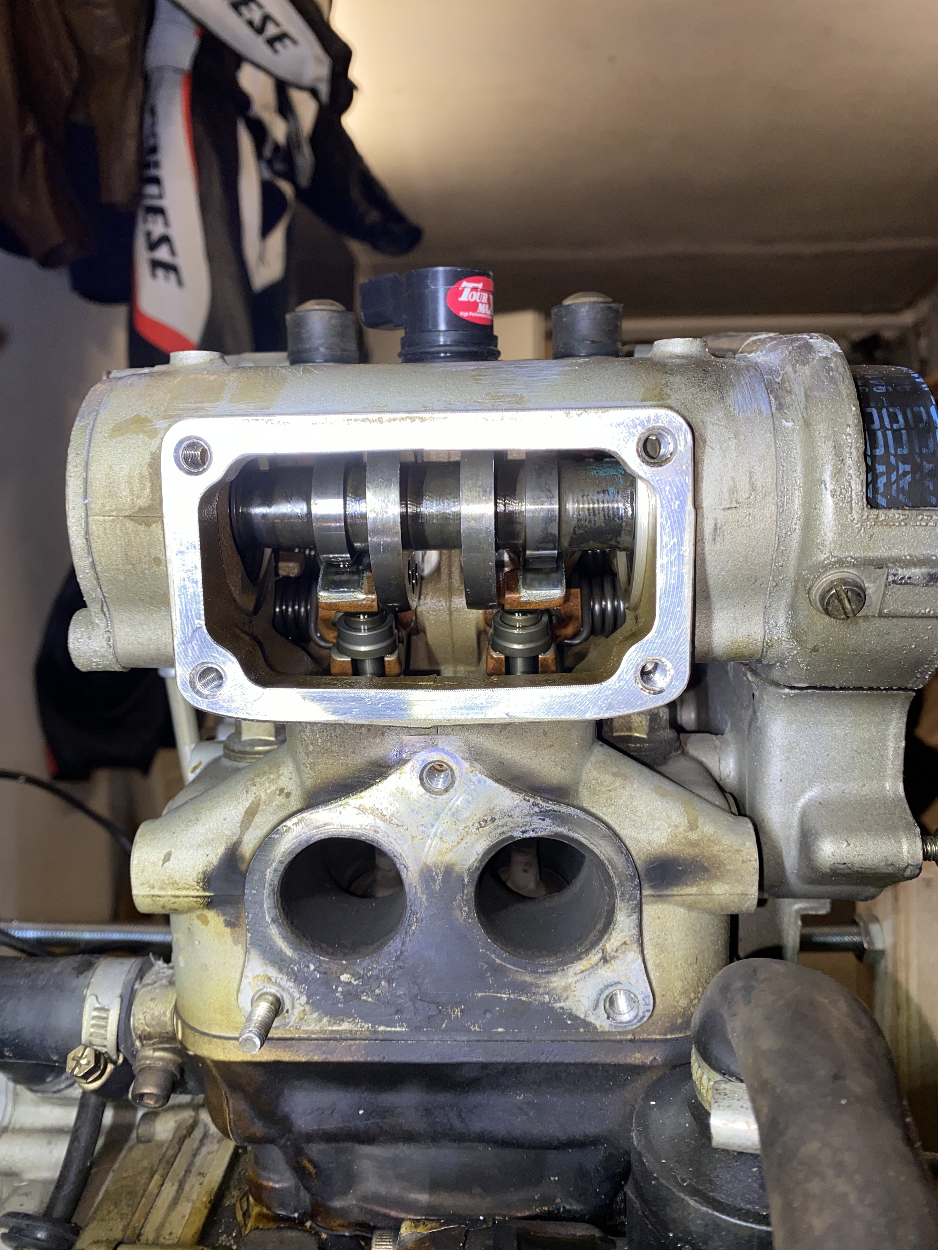

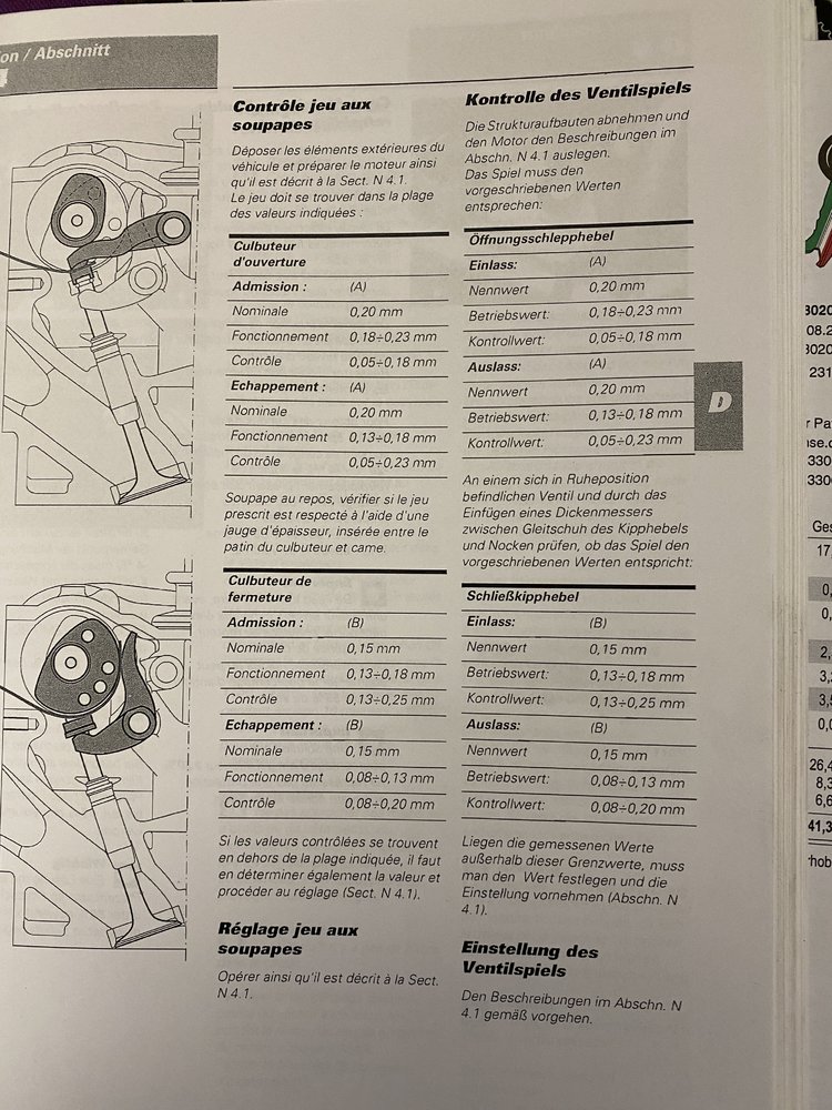

Ventile einstellen steht auch noch auf dem Plan. Kann anhand der Bilder jemand sagen ob das böse aussieht oder eher normal?

Zur Ferndiagnose kann ich leider nichts sagen. Müsste man vor Ort sehen ob die Nocken Pitting haben. Schaut aber eigentlich bisher ganz gut aus.
Wichtiger wäre die Chromschicht der Kipphebel. Dort darf nichts abgeplatzt sein. Nocken müssen ja so oder so raus zum einstellen. Also hier auf alle Fälle penibel draufschauen.

Ich habe jemanden der mir die Teile mit Korund strahlt und danach Pulvert und das zu einem wie ich finde vernünftigen Preis.

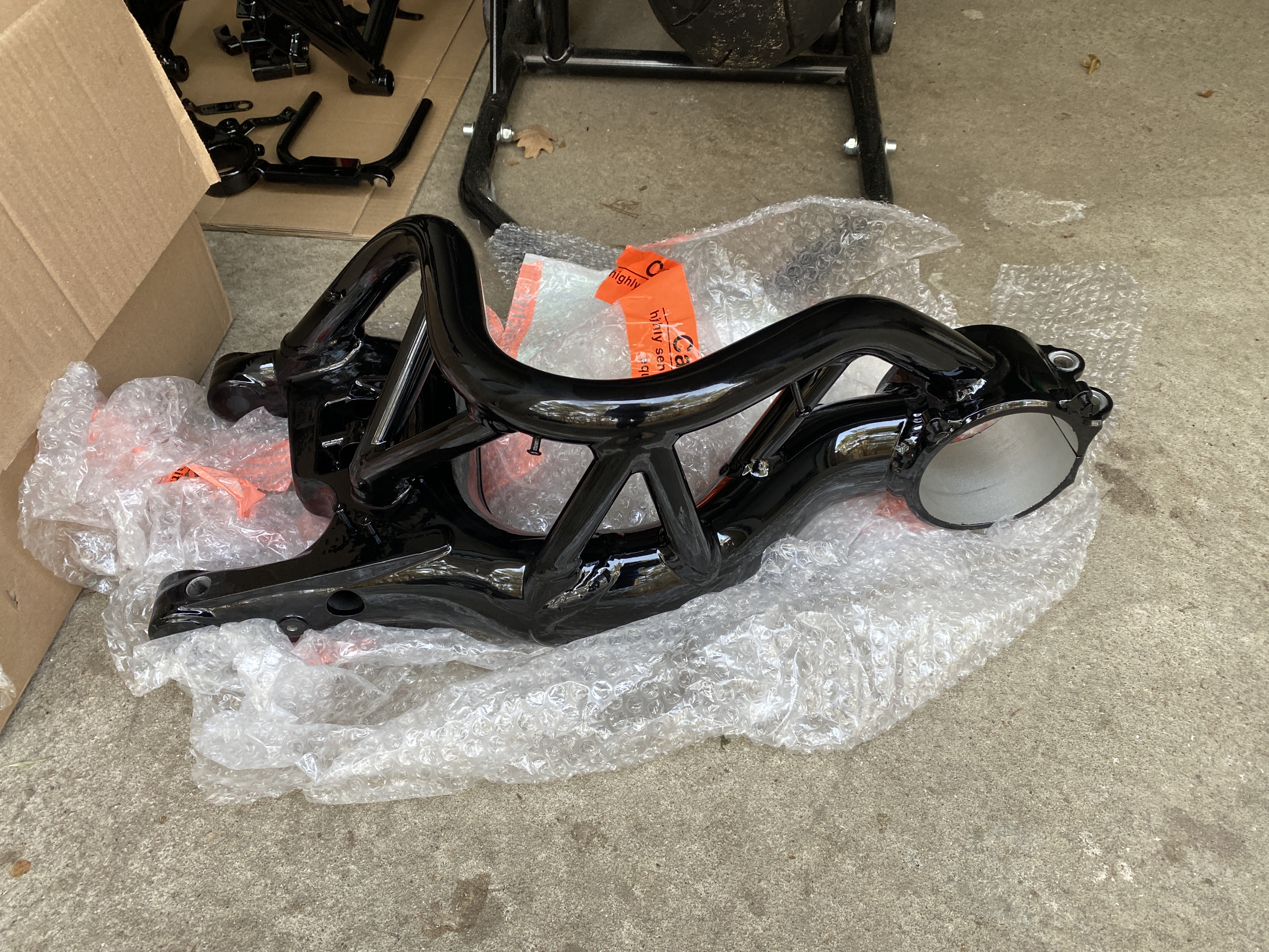

Die Schwinge ist soweit geputzt und soweit vorbereitet. ICh muss aber noch eine Lösung finden ob man die Scharten von der Kette etc. irgendwie gespachtelt bekommt? Kennt ja jemand ne Möglichkeit?

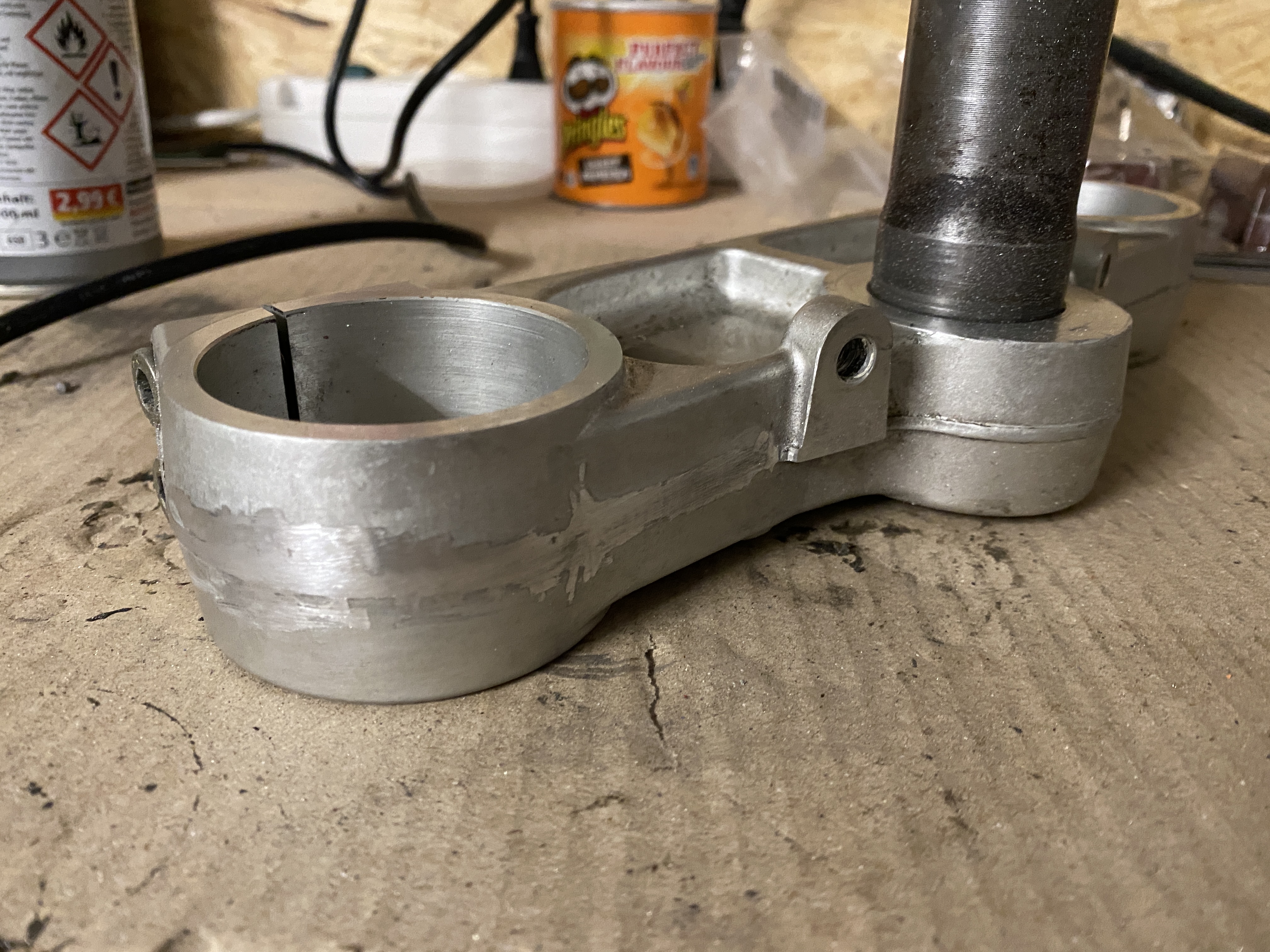

Ansonsten habe ich angefangen die untere gabelbrücke zu verschleifen und das Lenkkopflager abbekommen, allerdings nicht ohne den Dichtring zu beschädigen ?.
Aber auch hier: Es war schon ein konisches Kegelrollenlager verbaut... von daher bin ich doch über den Wartungszustand überrascht...
An der Verntispielkontrolle habe ich mich auch einmal versucht. Erstmal nur am Öffner an beiden Zylindern am Einlass und da habe ich die 0,2 Fühlerlehre mit leichtem Wiederstand an der unten gezeigten Stelle durchbekommen. Dabei habe ich den Motor langsam durchgedreht, aber nicht wie häufig beschrieben den Zahnriemen abgemacht und die Nockenwelle so durchgedreht. Wenn ich mir die Werte so angucke bedeutet das Nennwert getroffen. ICh werde das aber nocheinmal kontrollieren wenn der Zahnriemen runter ist.

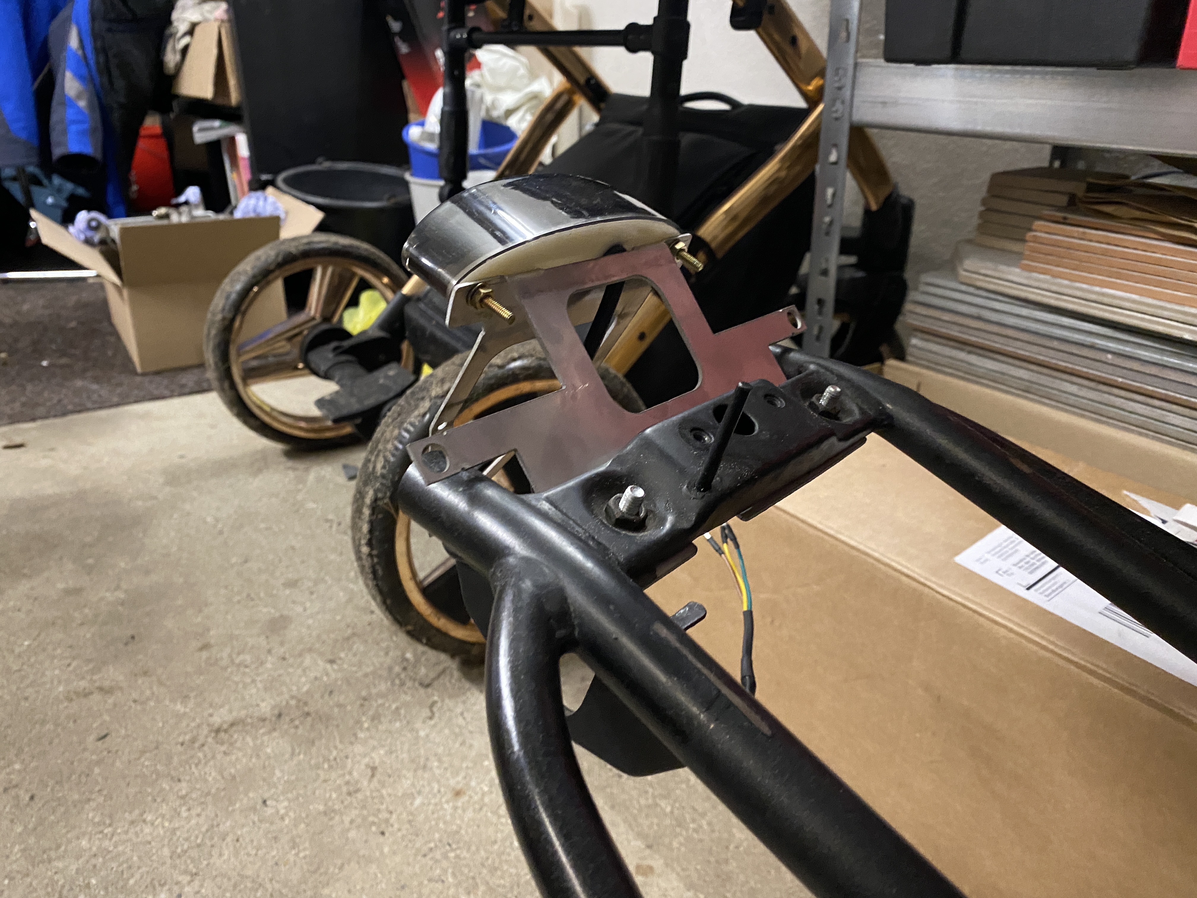

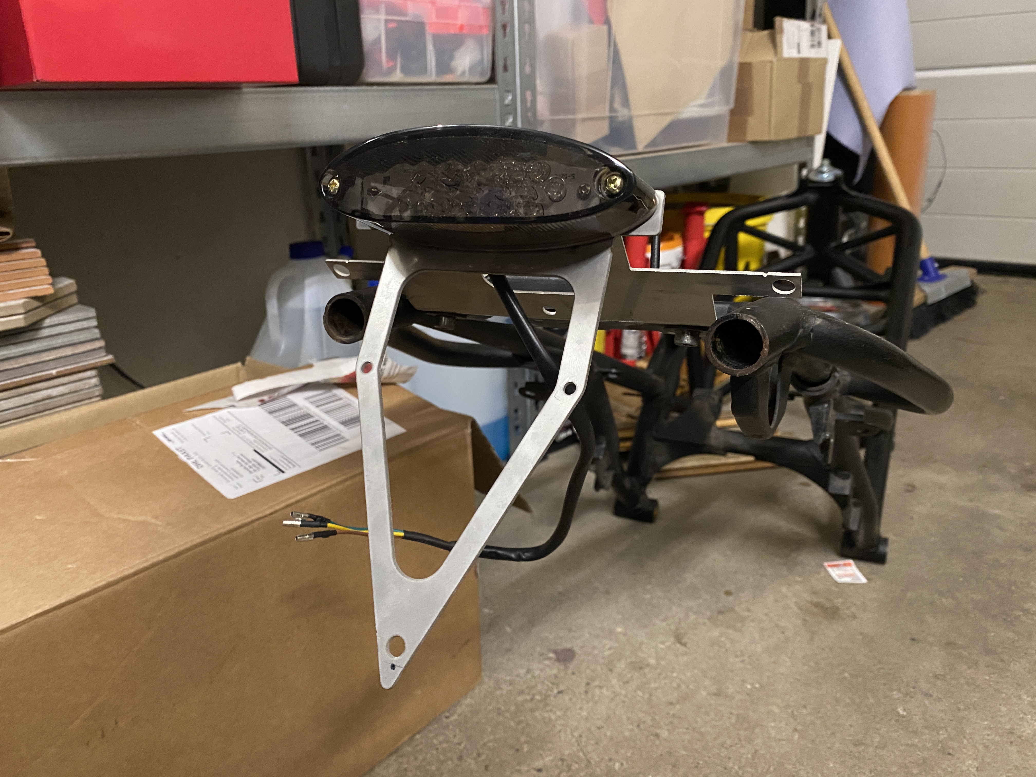

ich hab endlich nach 2 Wochen meine kennzeichenhalter abholen können. Ein bisschen muss ich da noch nachbiegen und entgraten, aber fürs erste gefällt er mir ganz gut. Anpassprobe ist auch bestanden. Zur Versteifung hab ich noch eine Strebe die noch angepasst werden muss.

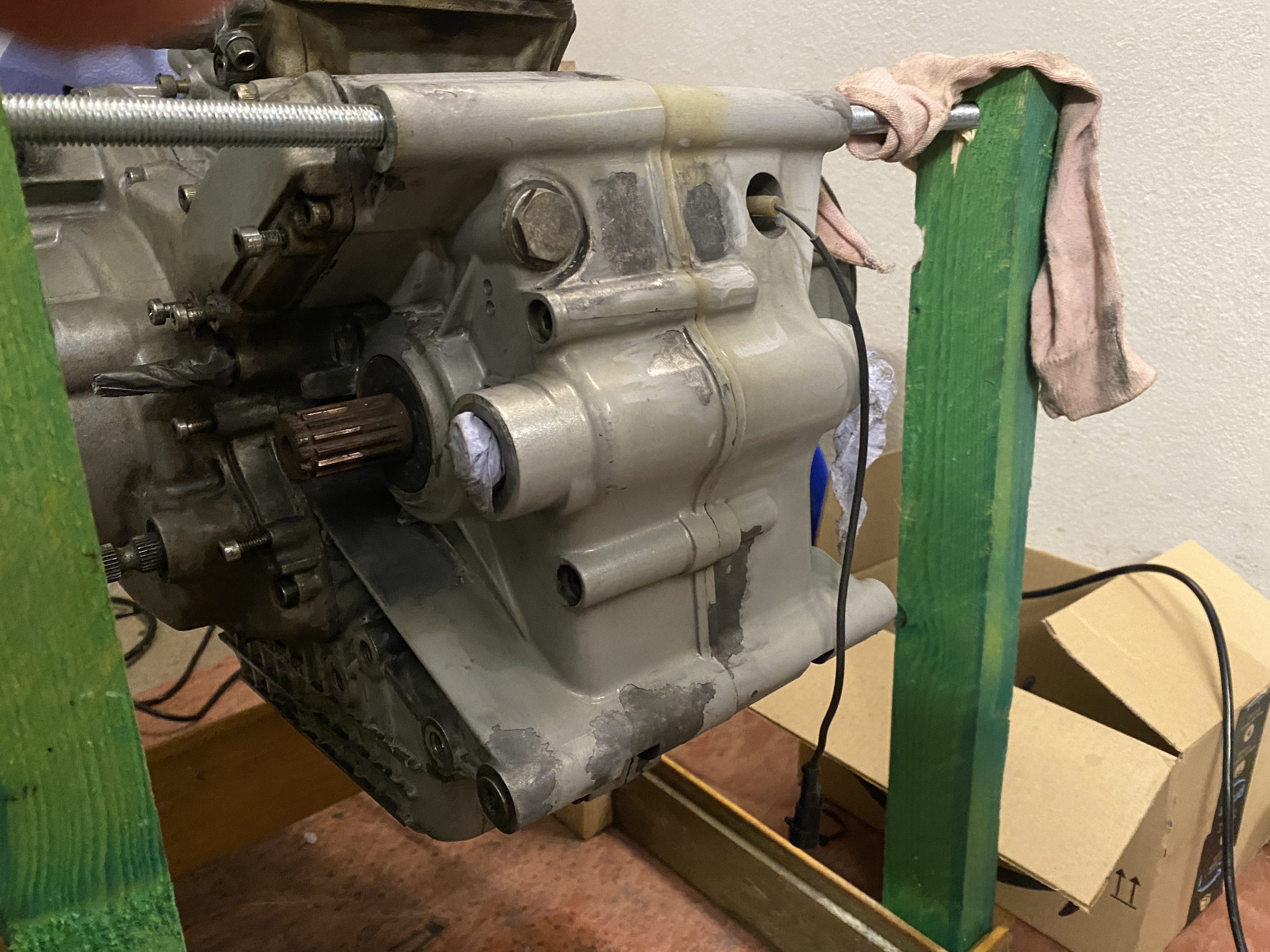

Der Motor macht auch noch genug Arbeit. Der Lack am Block platzt fast überall ab oder wirft zumindest Blasen. ? und das muss vorm lackieren alles ab...

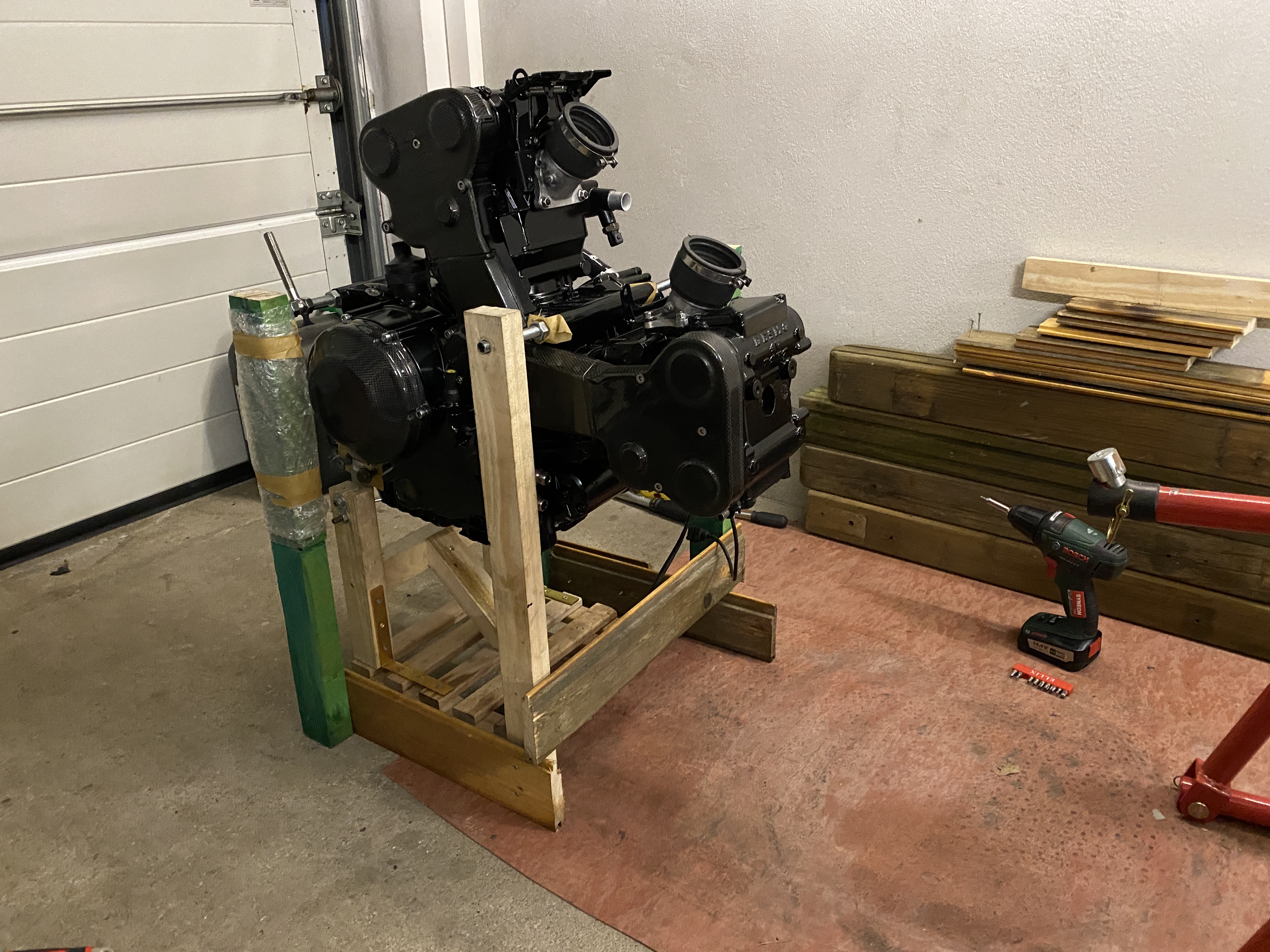

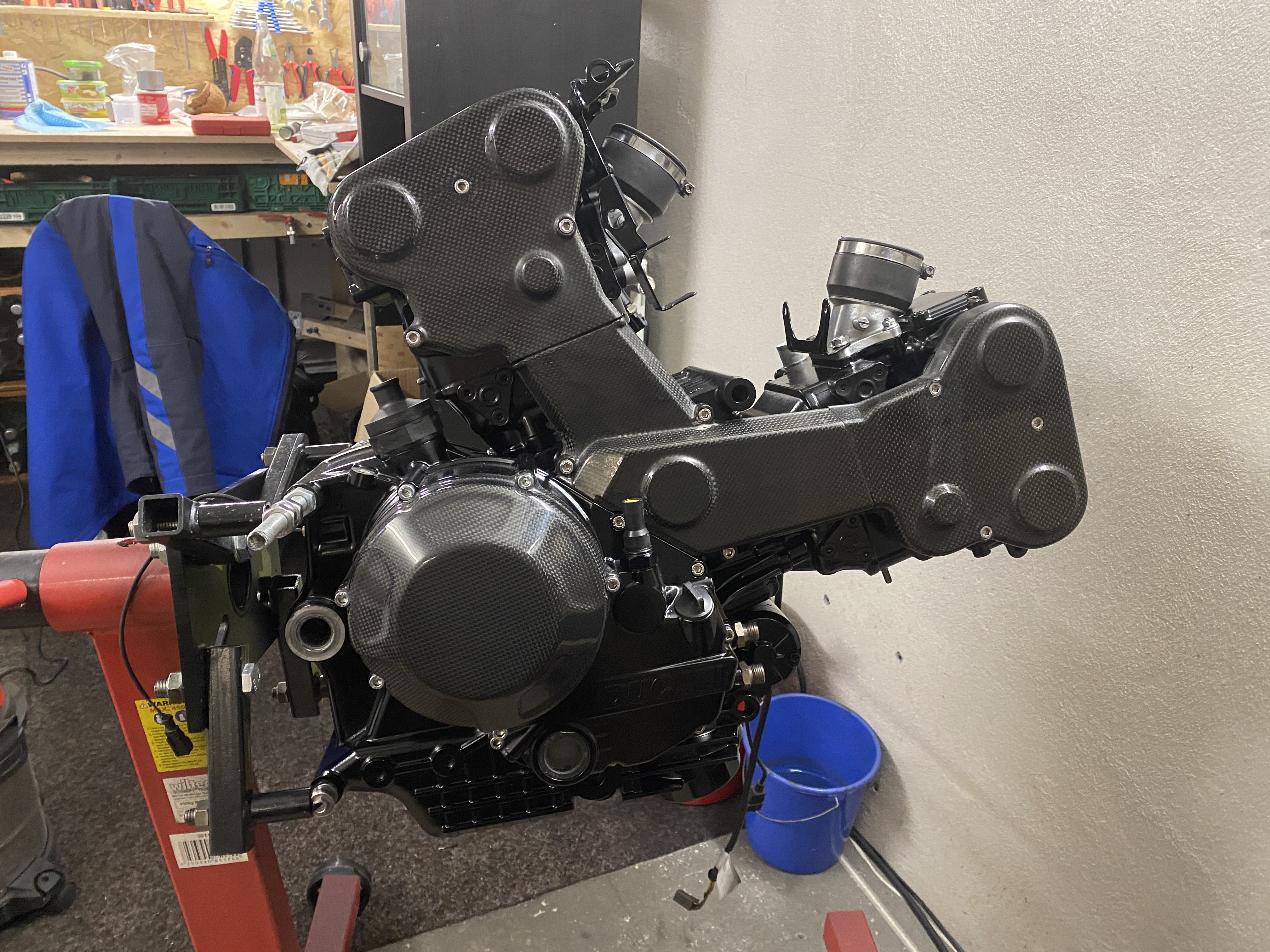

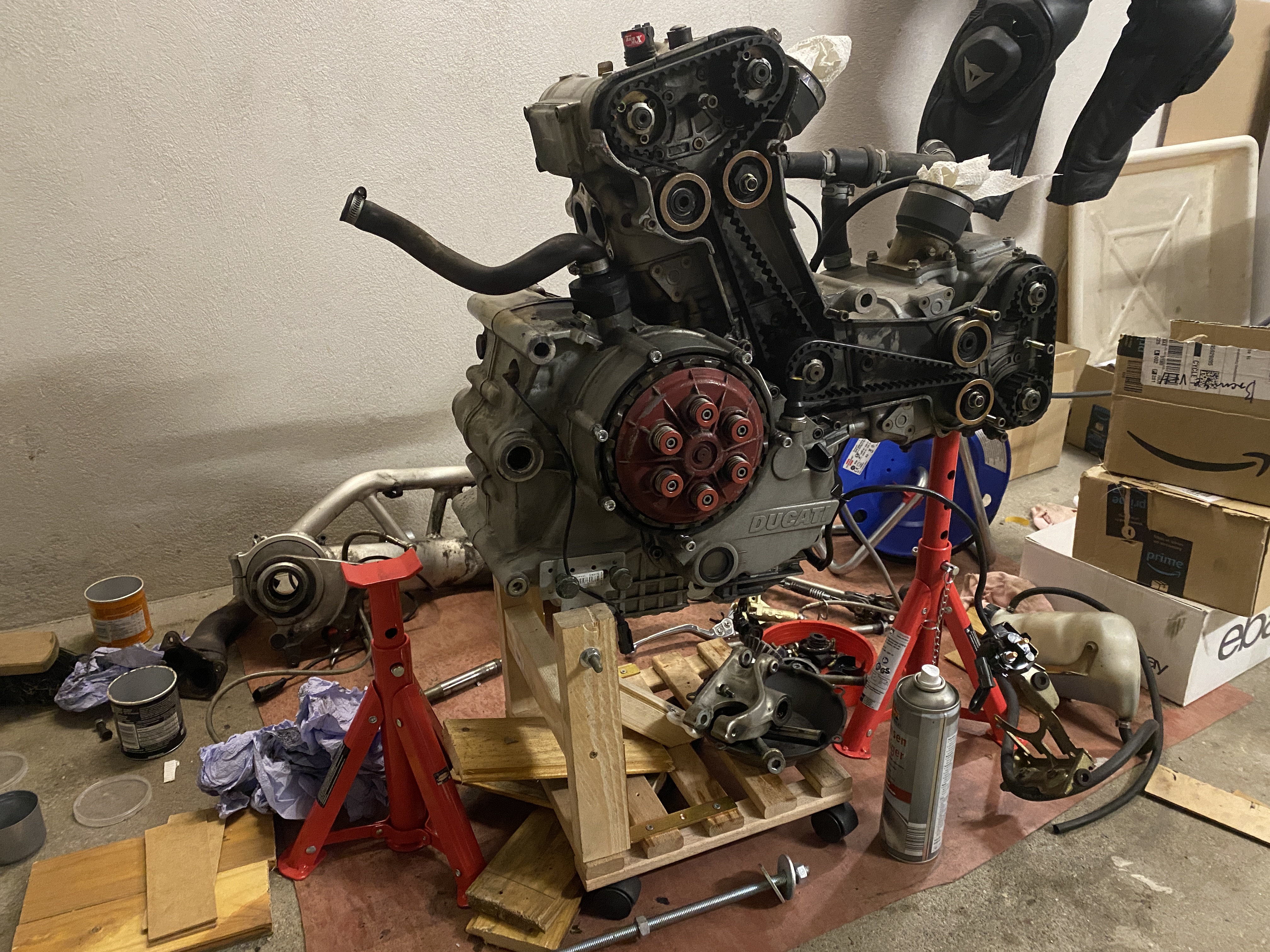

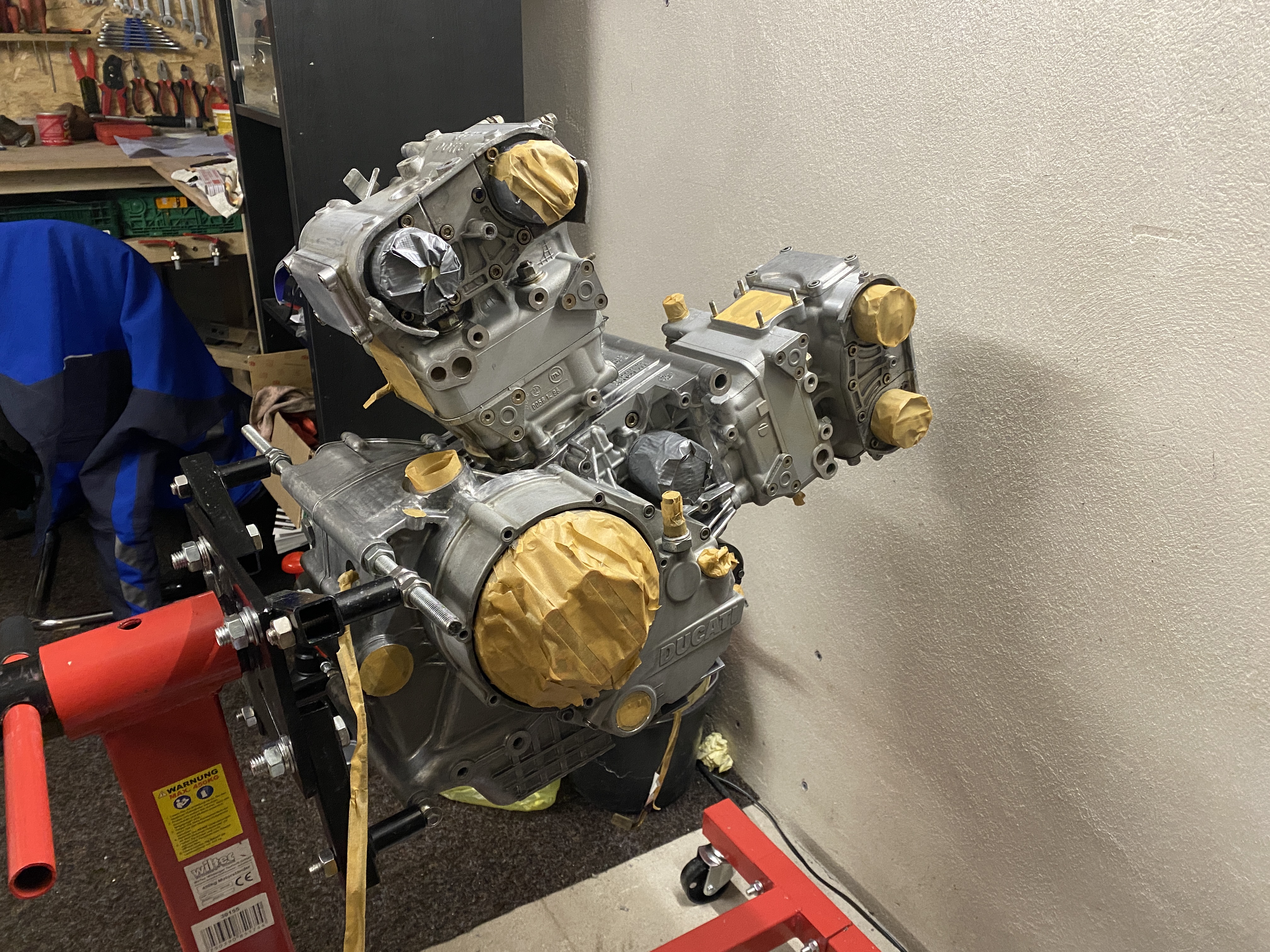

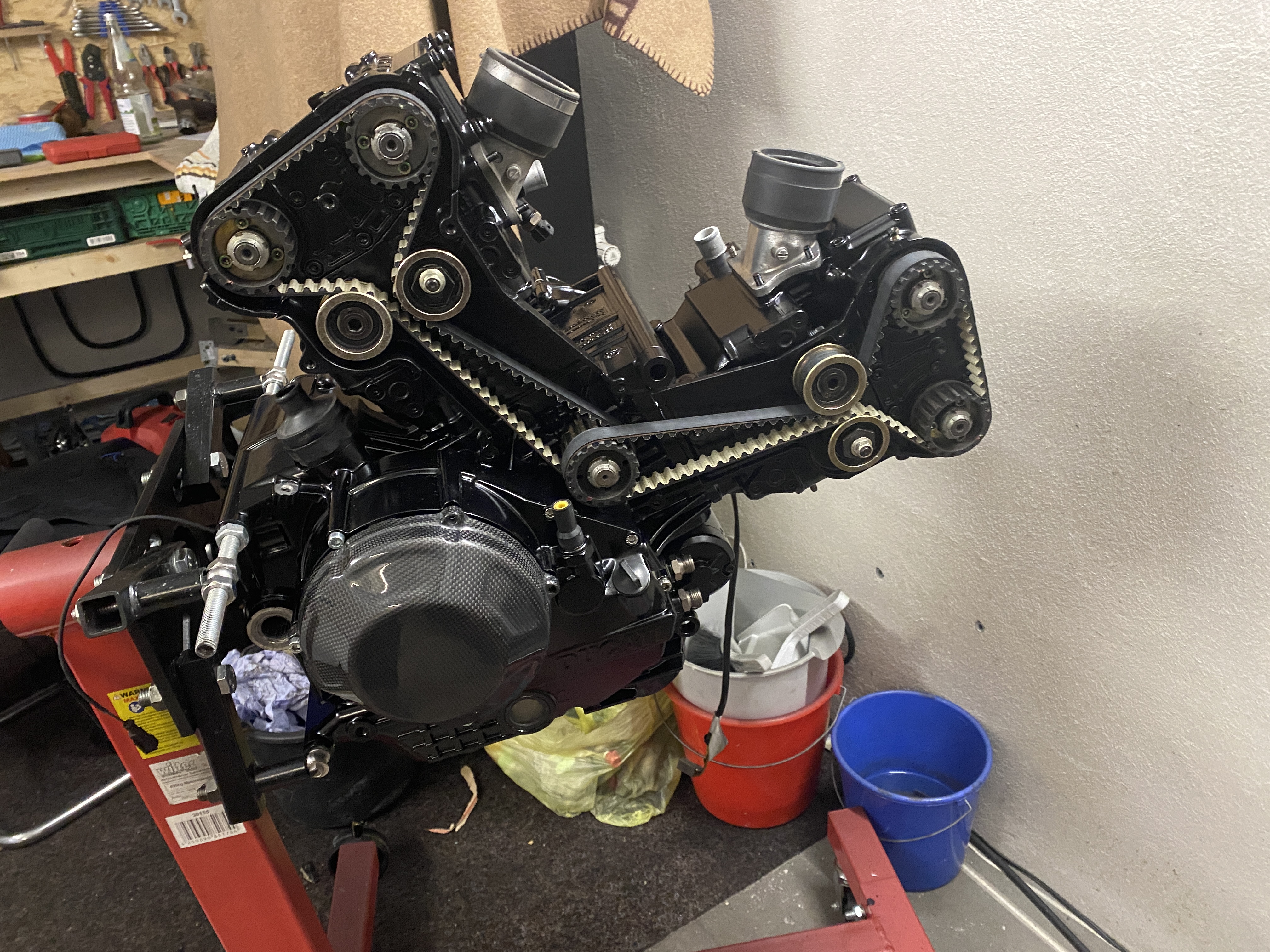

Nachdem der Lack am Motor an so vielen Stelle hinüber war haben ich mich entschieden den Block komplett zu entlacken. Die Seitendeckel und Zylinderköpfe haben aber anderen Lack der scheinbar deutlich haltbarer ist.  Den habe ich nur angeschliffen.
Einen Motorständer hab ich mir auch noch gegönnt, Ventile eingestellt, gereinigt und neu lackiert in Schwarz seidenmatt.
Zum Abschluss noch die meisten der Schrauben getauscht und den Zahnriemen montiert. An den Klarlack von den Carbonteilen muss ich nochmal ran... vielleicht reicht ja polieren. Der ist an vielen Stellen recht matt...
Den Kupplungsdeckel passend zu machen war auch ein Akt. Alle Löcher mussten nachgebohrt werden und die sitze der Schrauben nachgefräst. Aber das Thema mit günstigen Carbonteilen gabs ja hier auch schon vor kurzem.

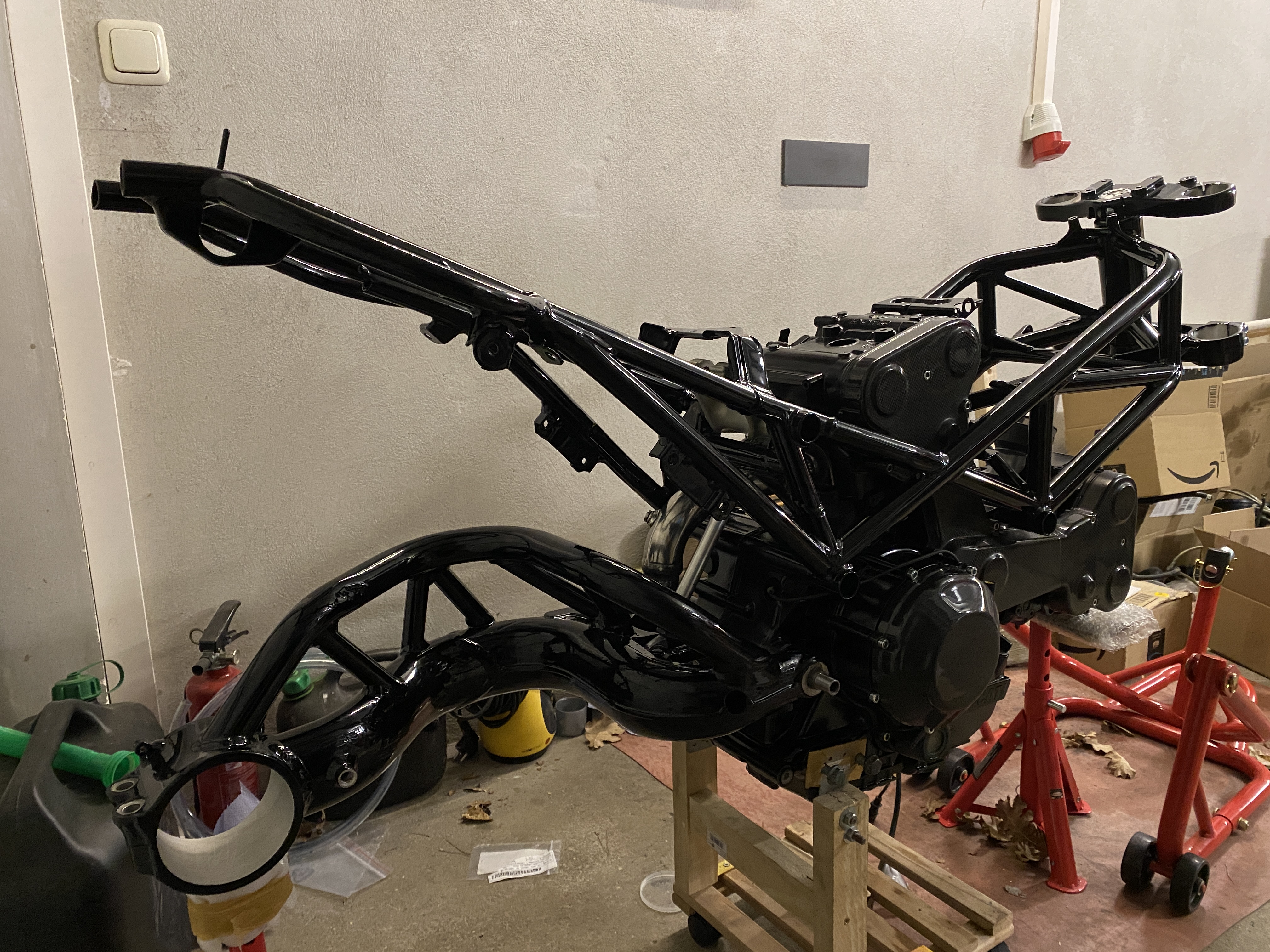

Außerdem sind jetzt endlich alle Teile vom pulvern zurück und der Zusammenbau kann startenIMG_3086.thumb.JPG.e55ac8e3c62456fa4410665d799b6c64.JPGIMG_3117.thumb.JPG.c0589e3ba424d968827d943256d6c31c.JPGIMG_3141.thumb.JPG.d8a740326ed5294f3d79e4111d99991c.JPGIMG_3144.thumb.JPG.f4e39cf7dff195f04ab4a1096ef60ffc.JPG
IMG_2925.thumb.JPG.931d77c00f688e1ffee28cae91a09214.JPGIMG_2926.thumb.JPG.fd95e968c4fe89acbdf2ddbdd772fdd1.JPGIMG_3149.thumb.JPG.6c061e732f3221bdf9fb1eaa3b970903.JPGIMG_3150.thumb.JPG.ef8587bef034354522d819dd836a04fa.JPG

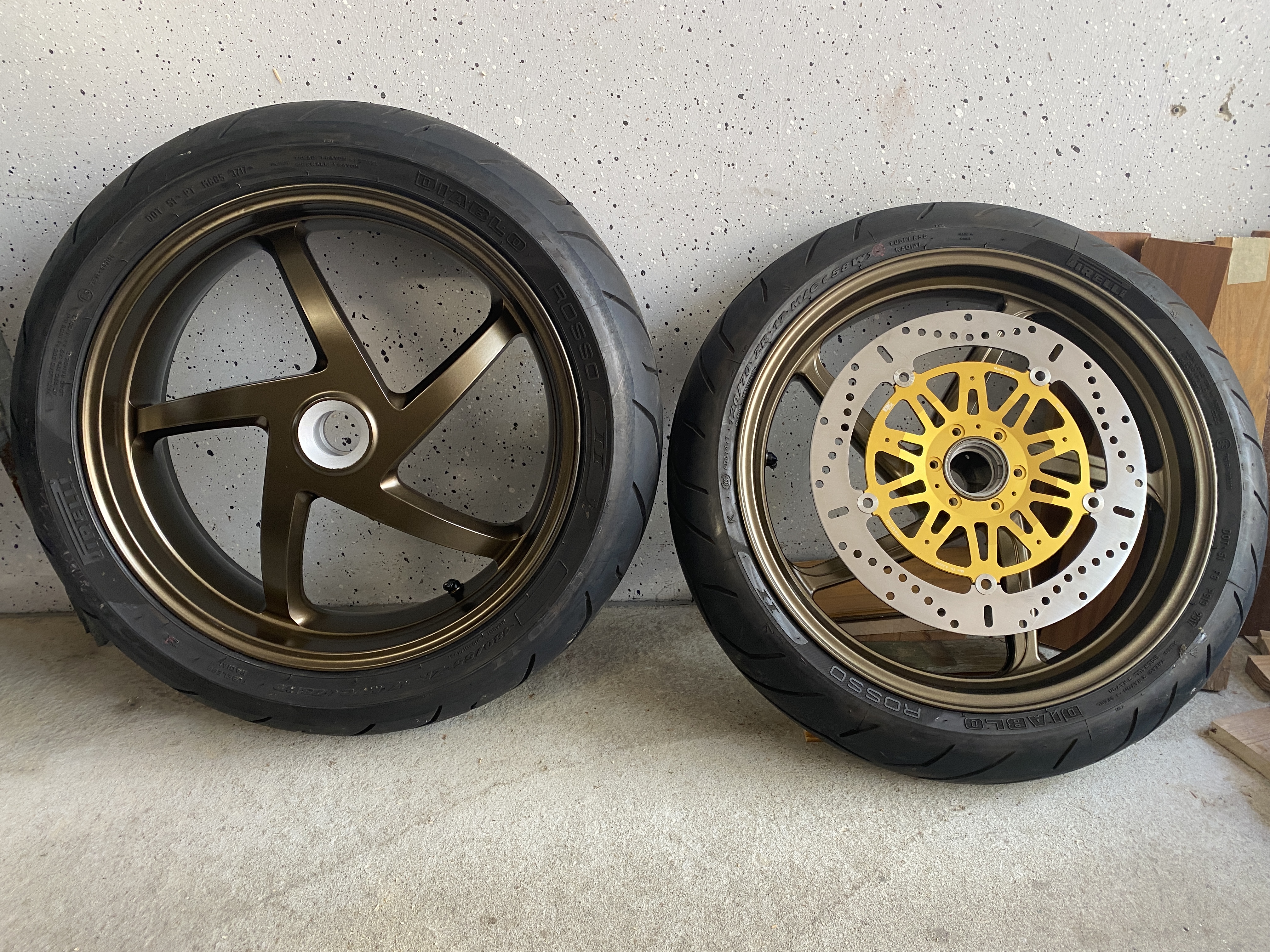

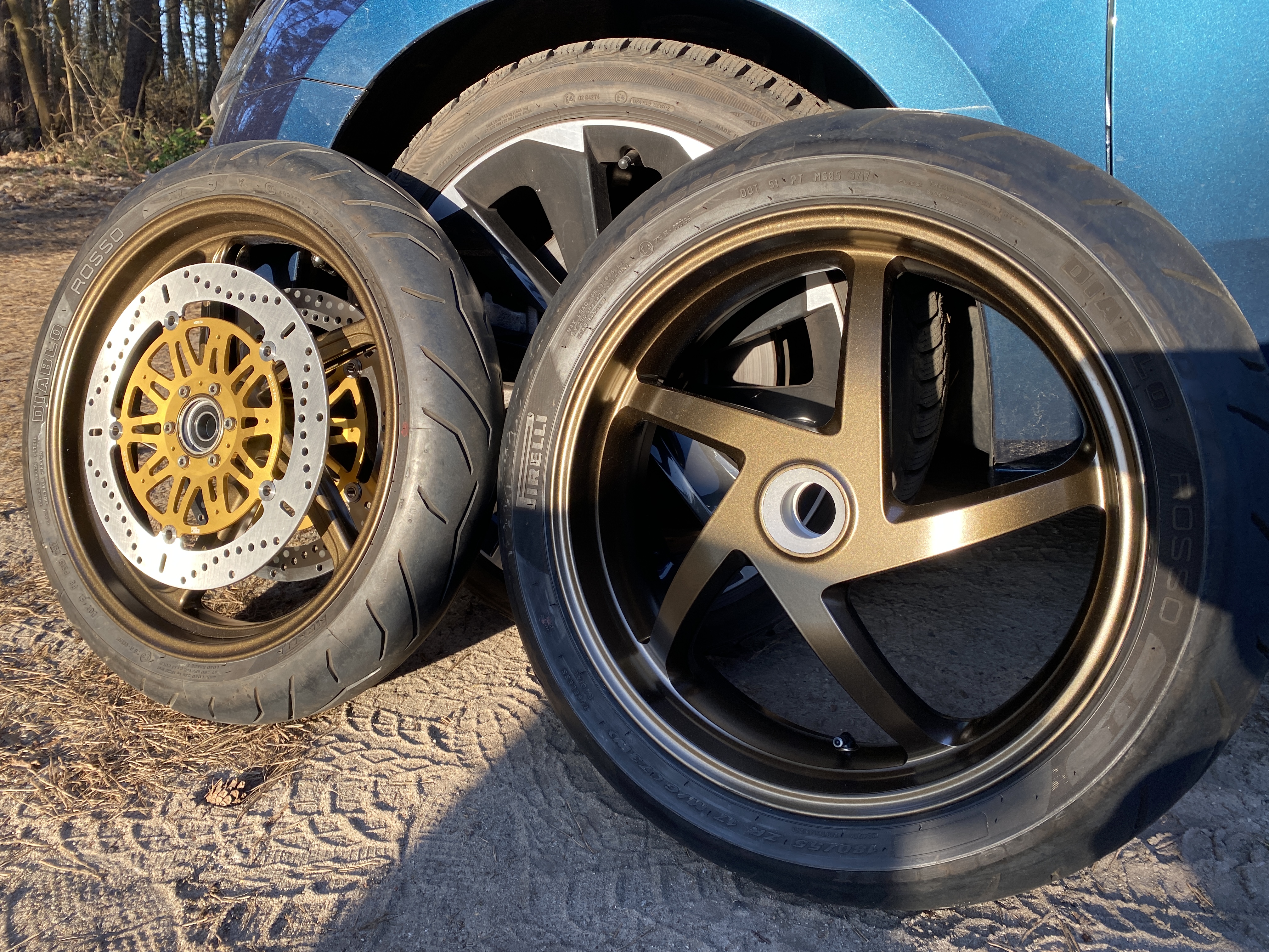

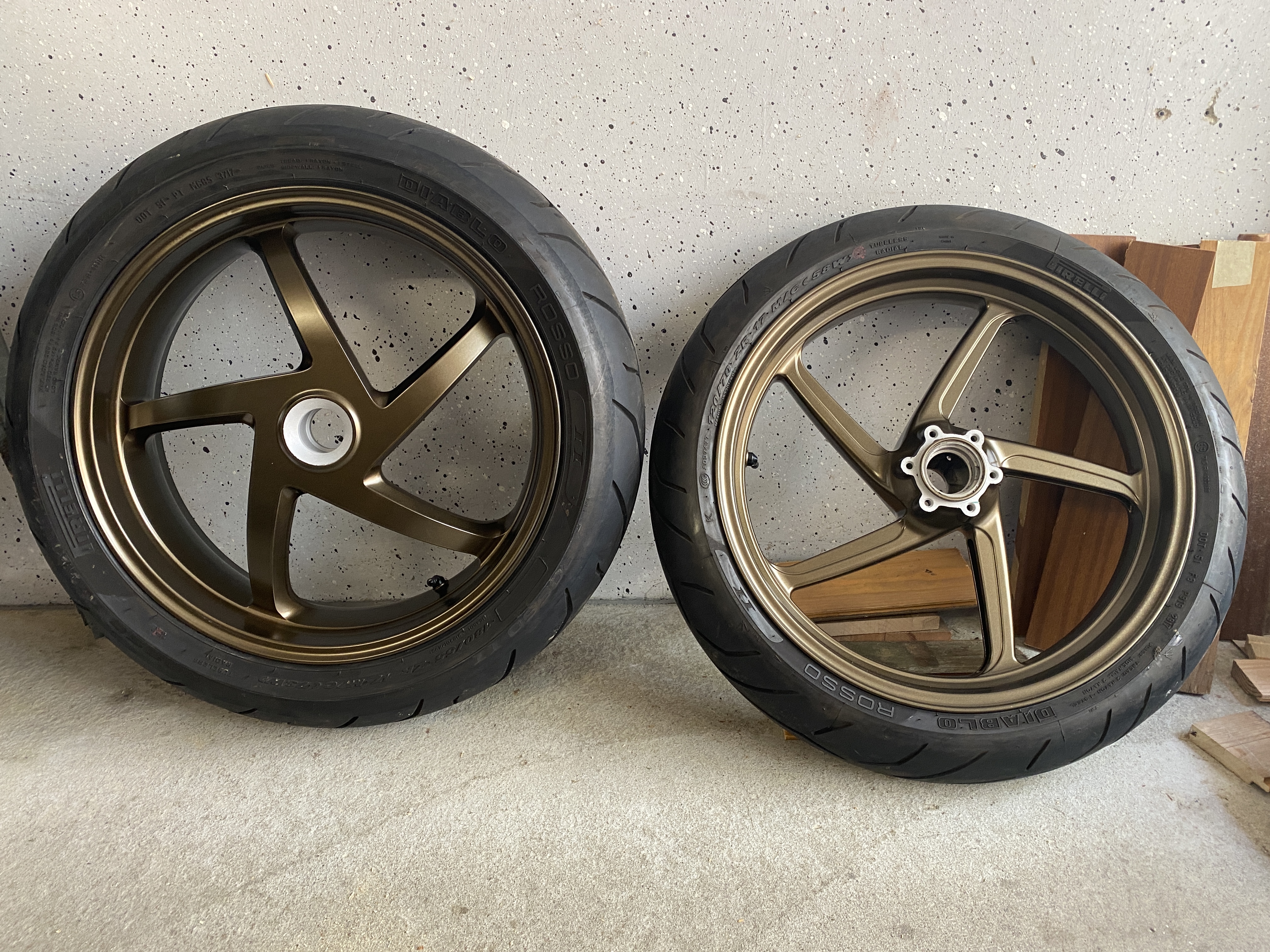

Bei den Felgen dachte ich mir dann alle Schwarz wird auch langweilig und habe mich für ein Bronze seidenmatt metallic entscheiden. Ich denke das kommt mit dem Gold ganz gut

sieht echt gut aus... ich finde nur dass sich die goldenen Scheiben mit den bronze Felgen ein bisschen beißen... obwohl ich bronze seidenmatt echt geil finde. Mach doch die Bremsscheiben noch schwarz...
Moin,
das mit den Felgen und Bremsscheiben dachte ich mir sofort, als ich das Bild sah. Irgendwie tut das am Auge weh. Ich denke auch, dass die Aufnahmen der Bremsscheibe in schwarz recht gut aussehen würden.
Ciao
Also ich muss sagen je länger ich die Felgen ansehe, desto schöner finde ich die Farbe. Und auch die Bremsscheiben passen gut... möglich dass es auf den Bildern so nicht rüber kommt. Alle Schwarz ist langweilig. Das einzige was mich ein wenig stört ist dass der Farbton der Bremssättel und Bremsscheiben nicht passt... Aber das ist auch schon original so.

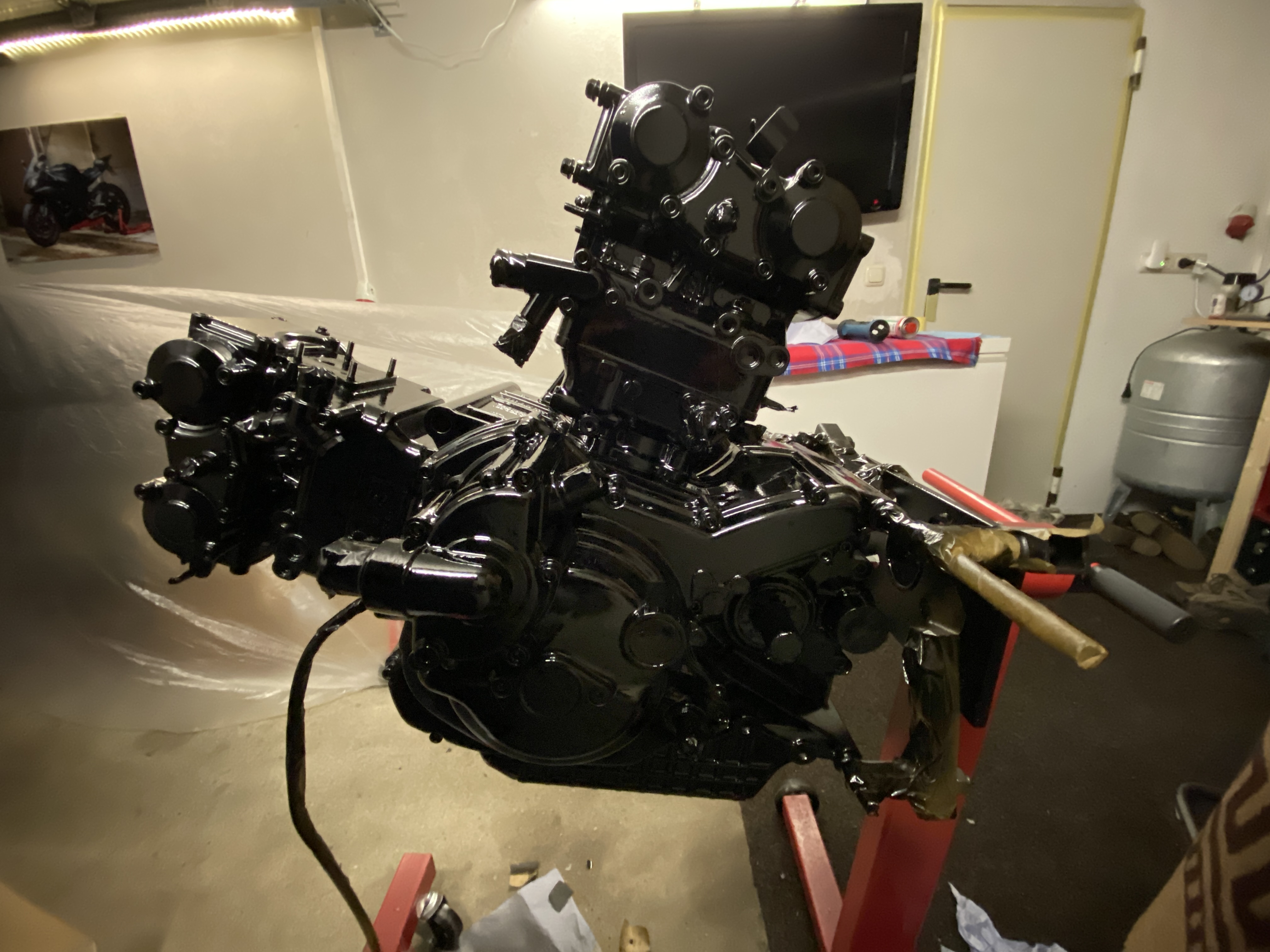

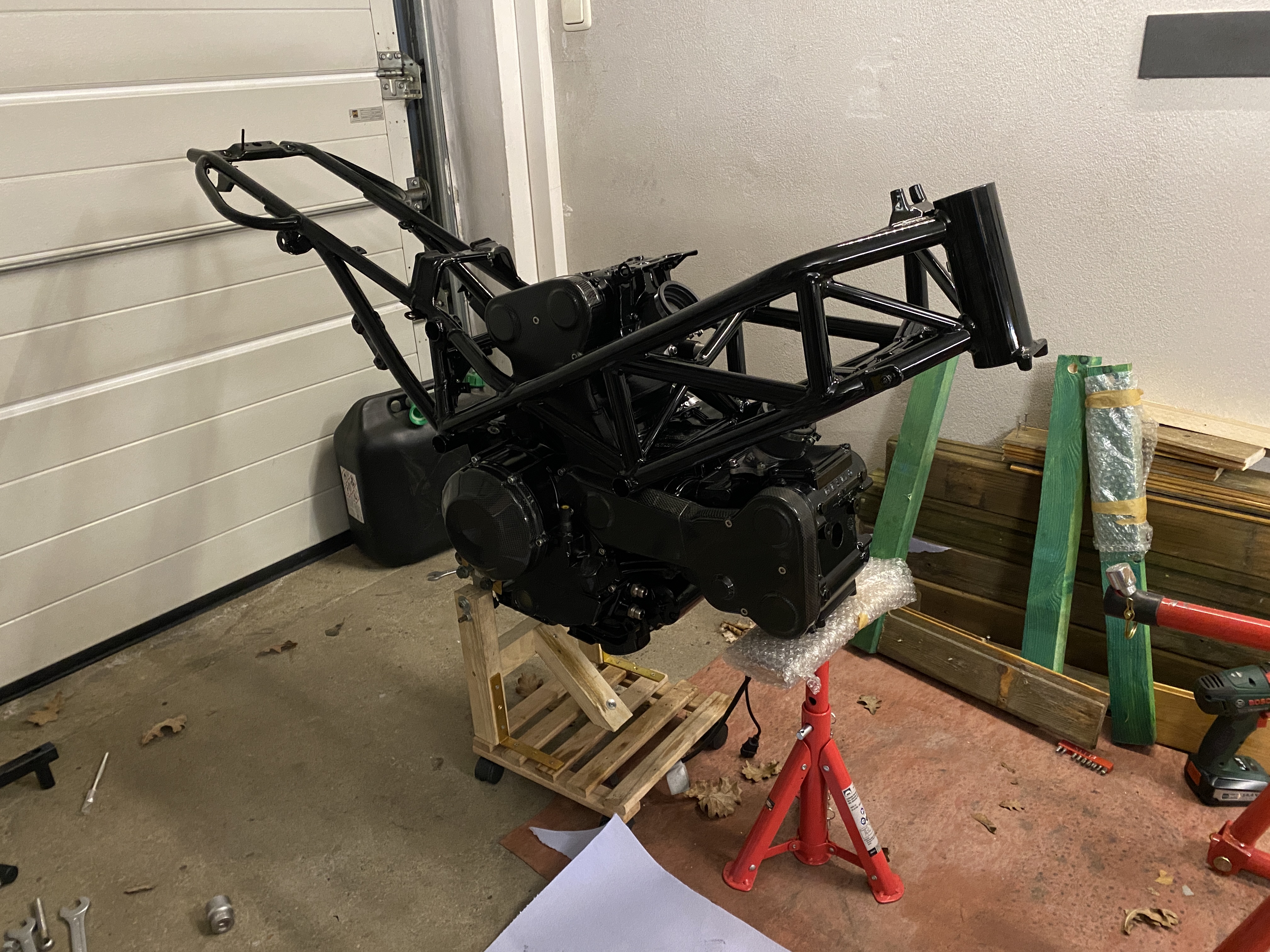

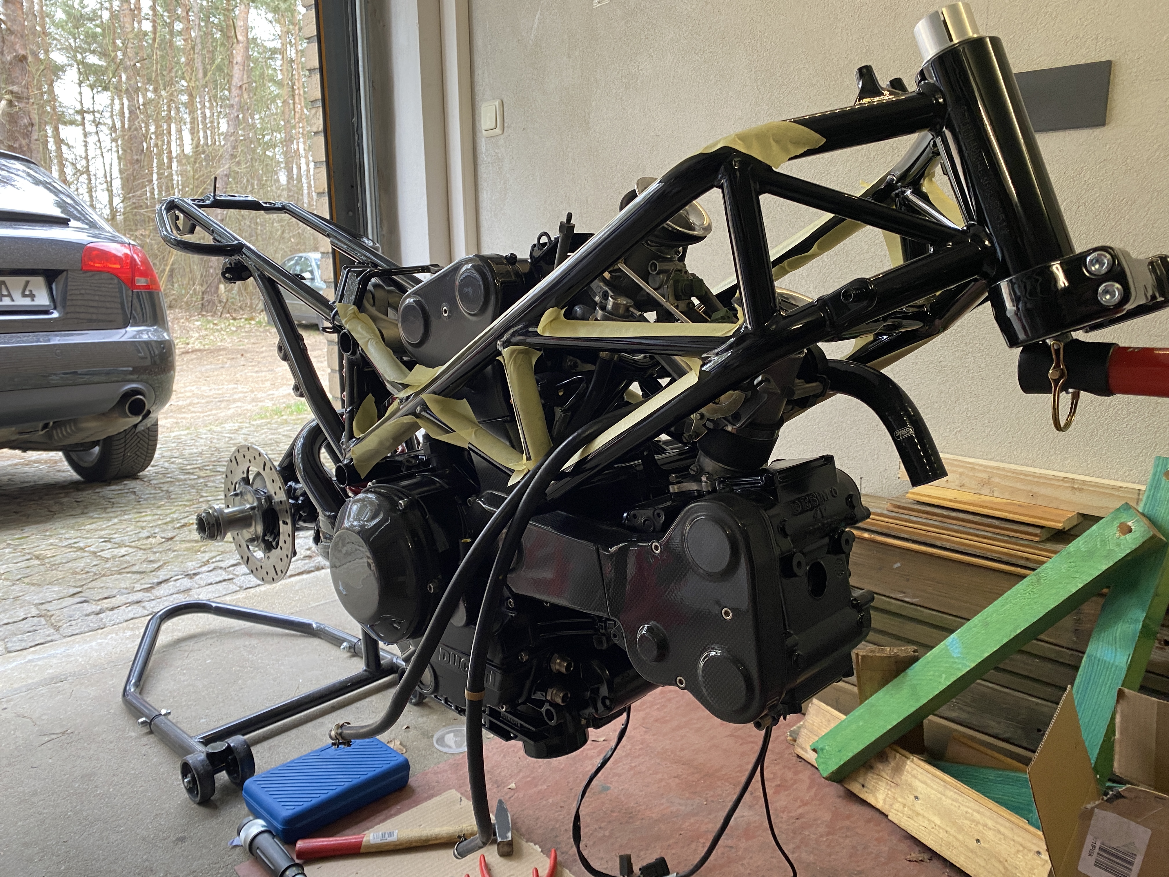

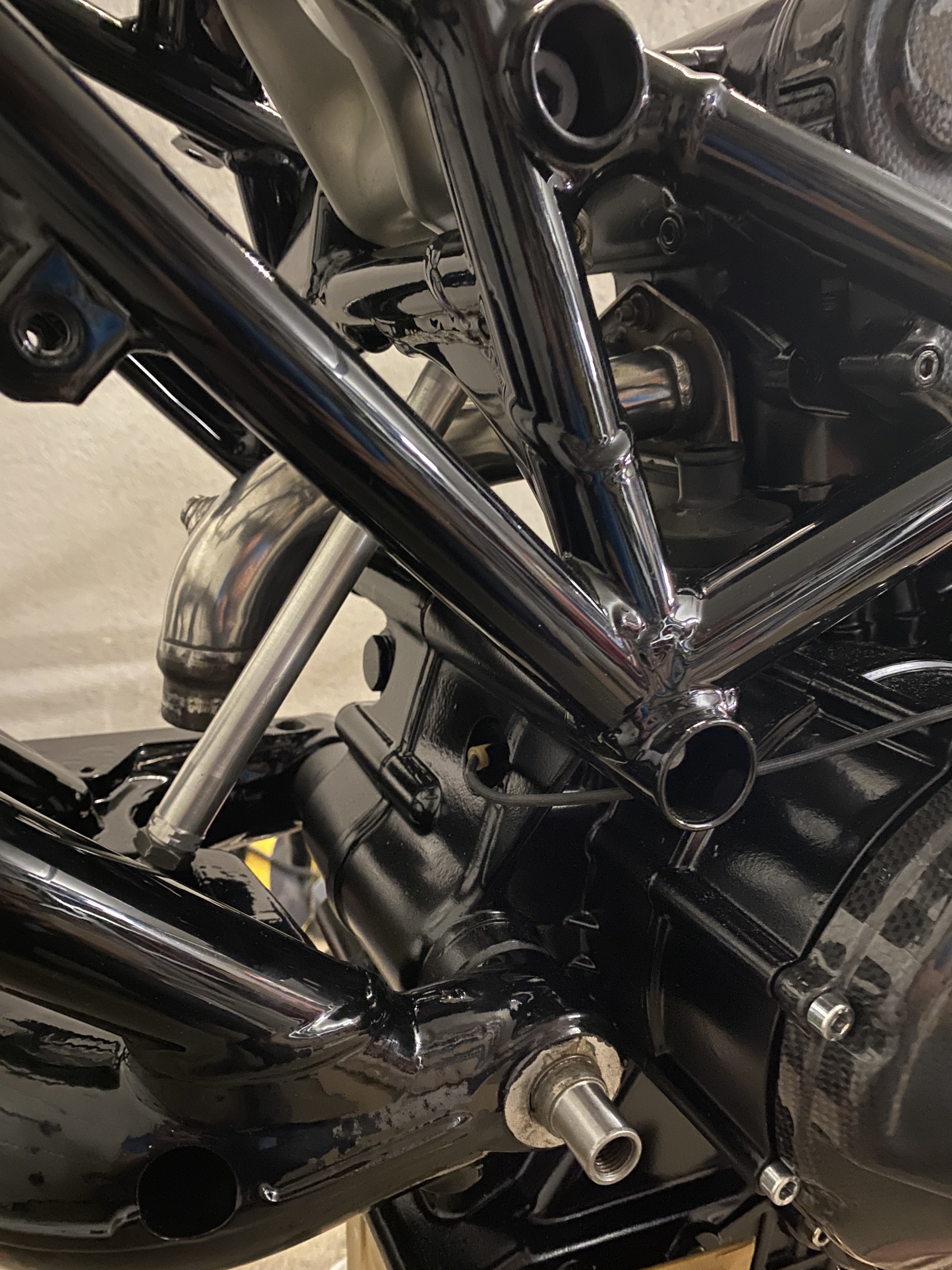

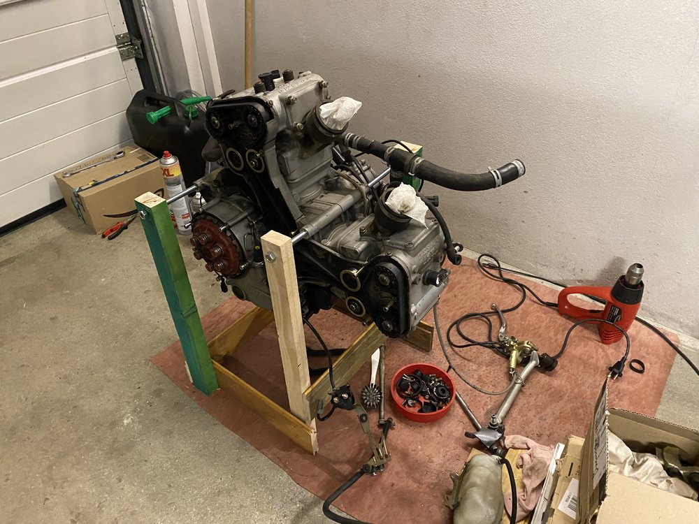

Heute war Hochzeit. Da mir keiner helfen konnte musste ich den Motor vom Motorständer alleine die ca. 30cm runter in das Provisorium auf dem ersten Bild wuchten und dann auf den zweiten Motorständer, der aber leider ohne Bock den Motor nicht hält. Zum Glück habe ich die so gebaut, dass beide gleichzeitig montiert sein können. ;)
Den Krümmer und Schubstange  noch ein wenig hübsch gemacht und eingebaut. Dann ist mir noch die lange Mutter, mit dem Kunstoff-Ding in die Schwinge gefallen (alle die die Schwinge kennen wissen welches Teil ich meine...) also alles wieder auseinander und schütteln und im Loch rumfingern das das teil wieder raus kommt...

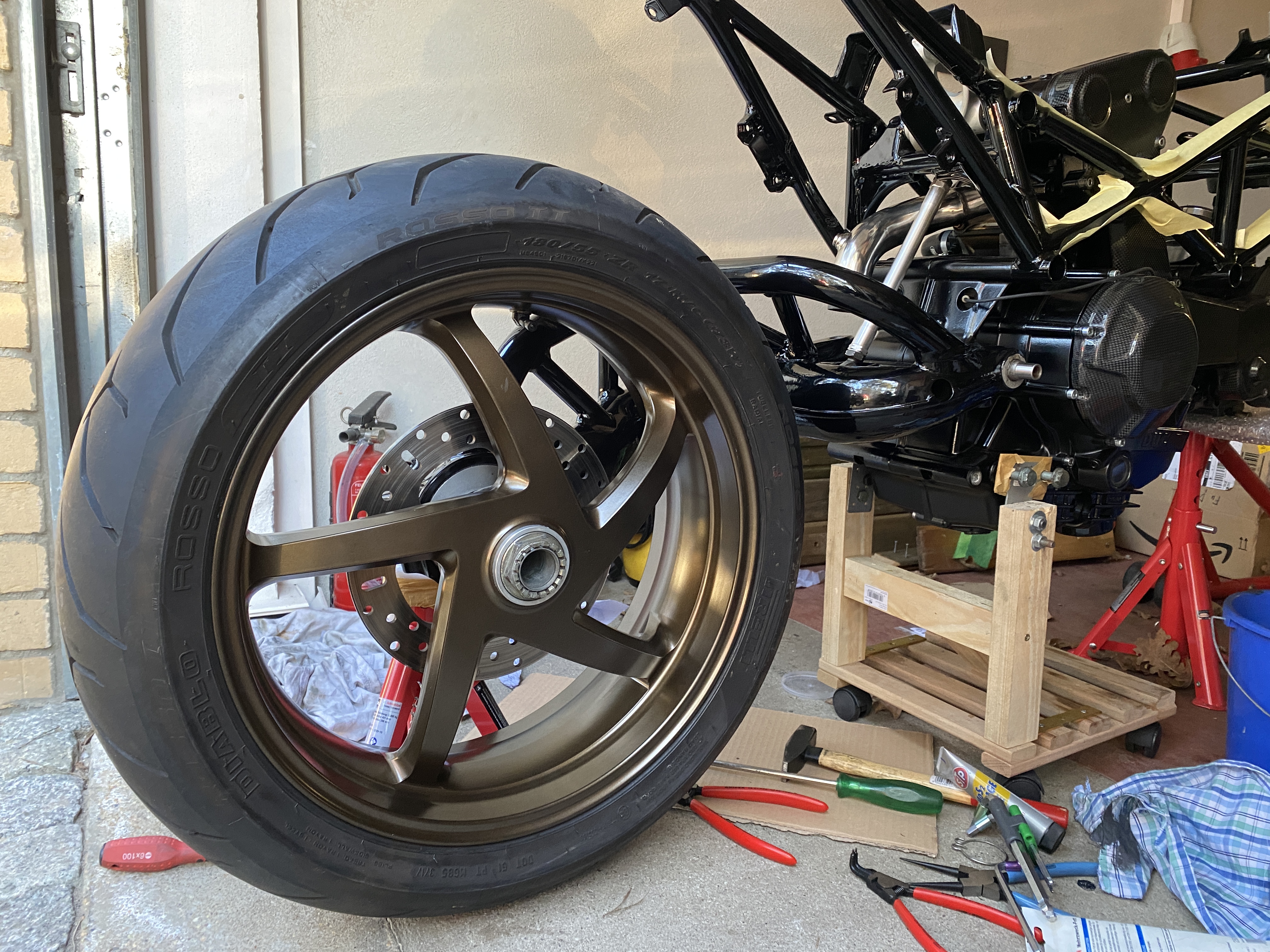

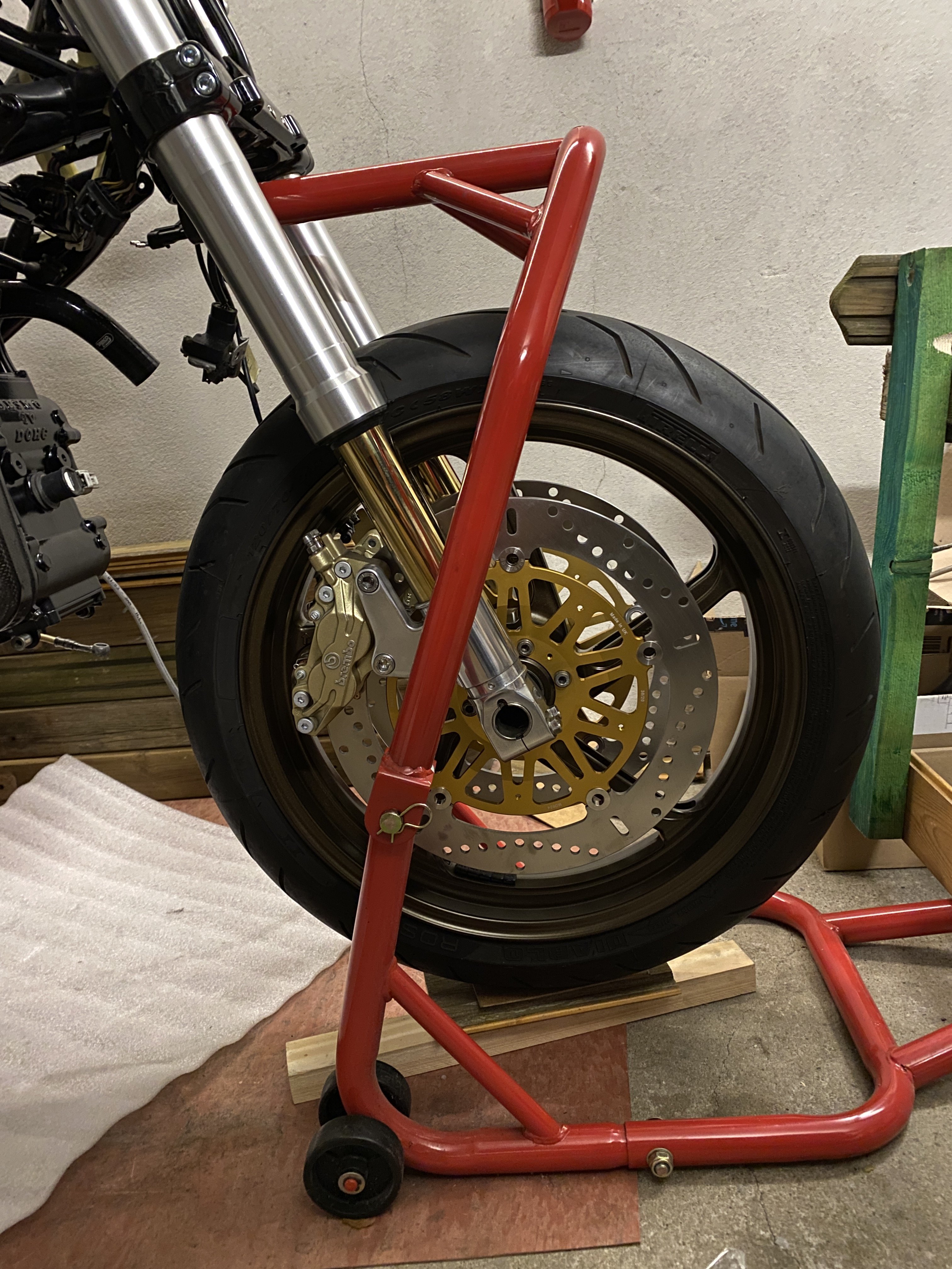

Ich konnte heute nicht widerstehen die Felgen mal anzuhalten 😜

Absolut stimmig. Alles richtig gemacht.

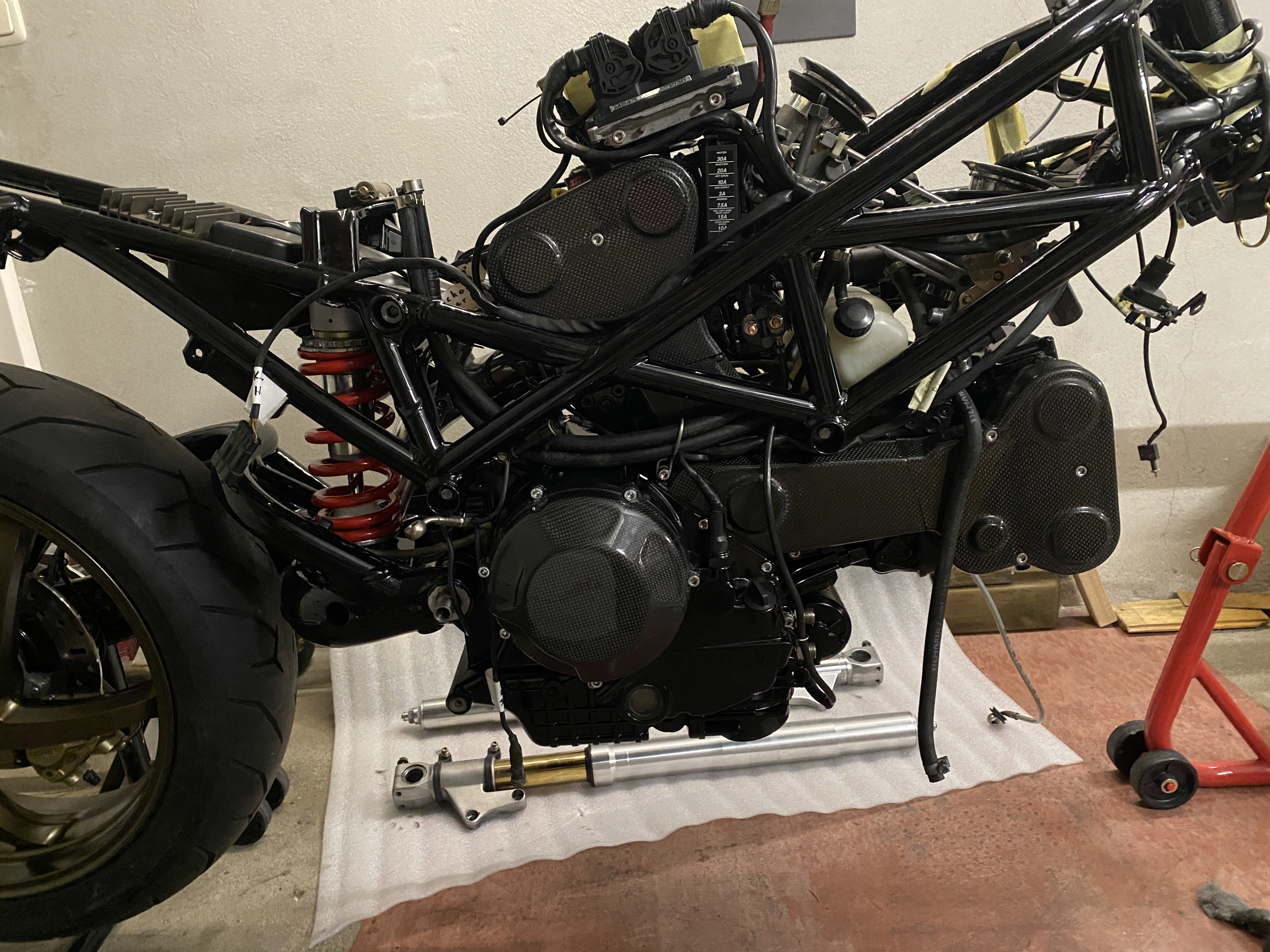

Samco Schläuche sind eingebaut und diverser anderer Kleinkram auch. Als nächstes ist der Kabelbaum dran. den werde ich teilweise neu wickeln und wo was kaputt ist ersetzen. Bilder folgen.
Langsam sieht es wieder aus wie ein Motorrad.

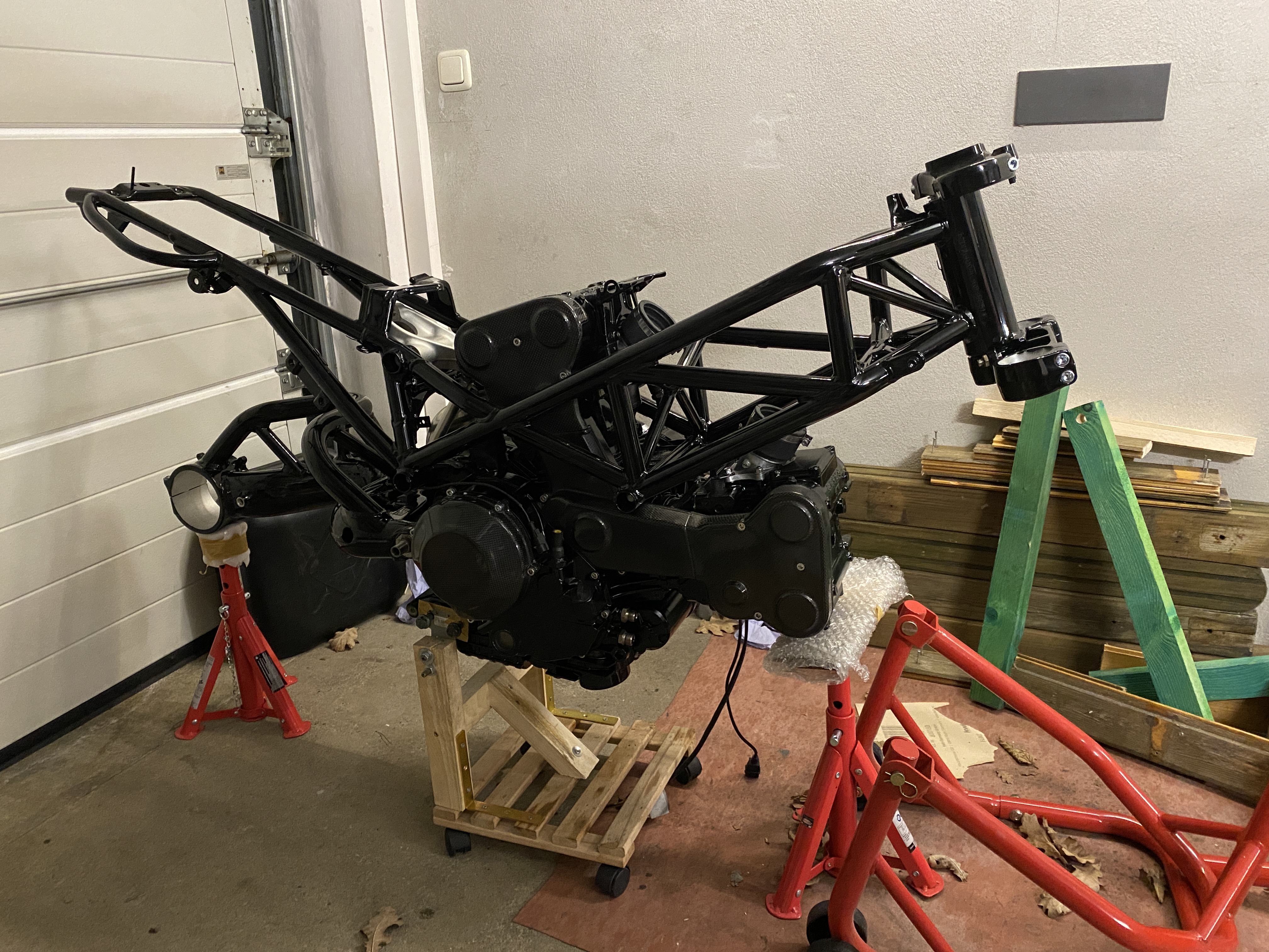

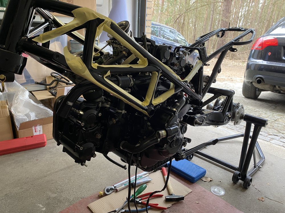

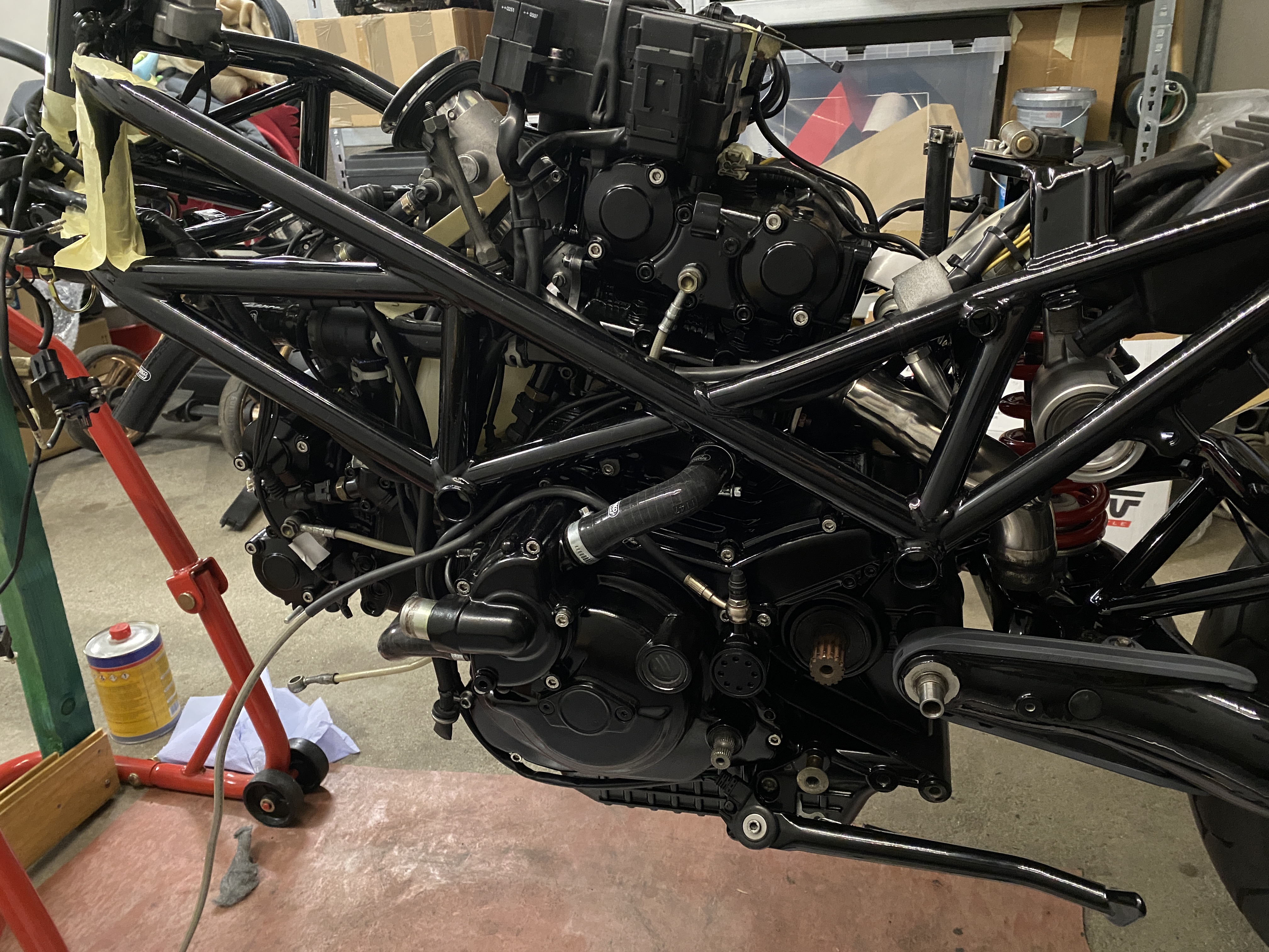

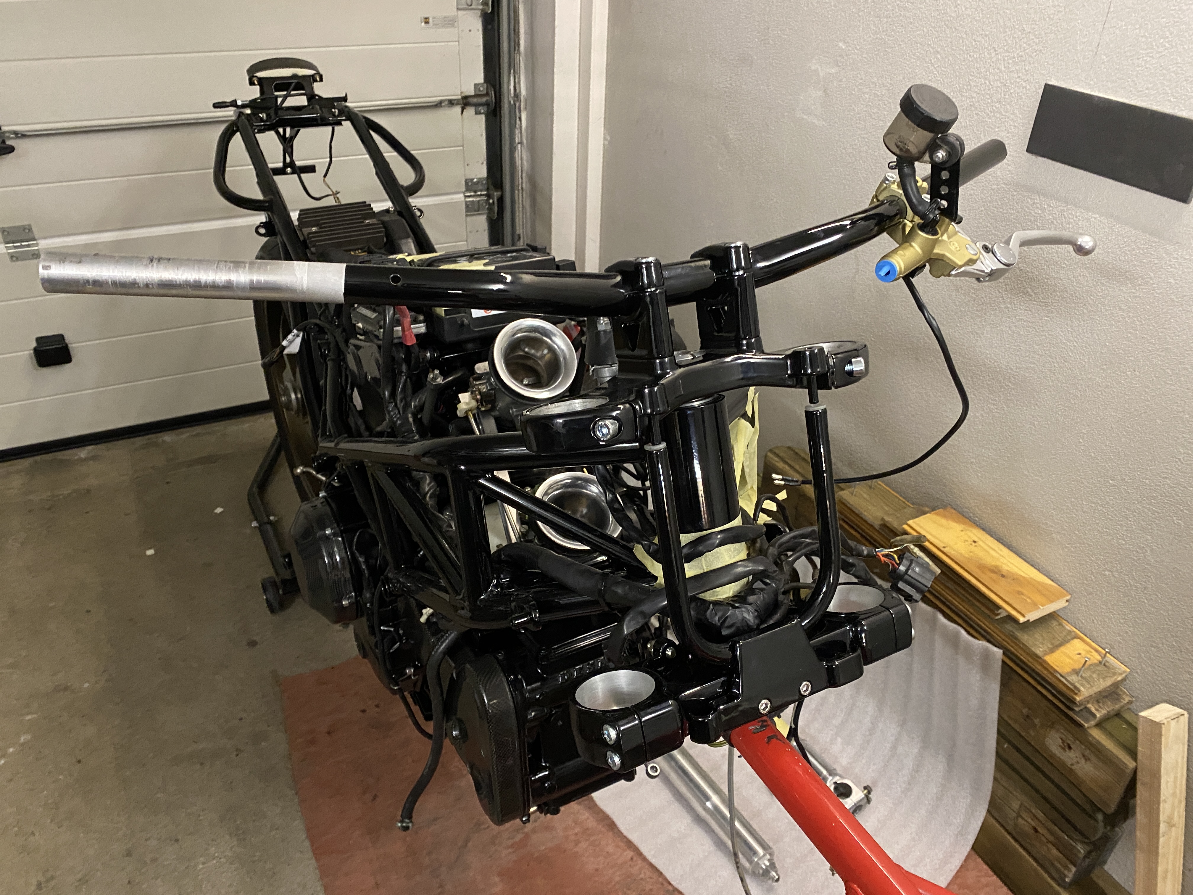

So weiter im Text. Kabelbaum ist drin, ich hoffe bloß dass bei dem alten Zeug nicht die Hälfte der Kabel gebrochen ist beim einziehen 😅. Ansonsten habe ich versucht alles möglichst ohne die Gummireifen am Rahmen zu verstauen. Alle Bereiche unter den Kabelbindern und auch da wo die Sitzbank später auf dem Rahmen aufliegen habe ich noch mit schwarz glänzender Folien angeklebt um Kratzer vorzubeugen.
E041D71D-DA5E-4AD4-B942-947E4C78CDC2.thumb.jpeg.65db9d814cc9f32622cd34fa0a8ba87a.jpegA6DEA8A5-5D70-4C8F-9EAD-2D02BC4CC14A.thumb.jpeg.0e3fbc11a0758383dd6fe4320f566bb4.jpeg0CAA9E73-2C7F-4588-A349-55CAA2B7C410.thumb.jpeg.a5b86c12207b2ca6e7525ab918b8b898.jpeg100C52DA-68CA-4A6A-B4DB-D26713D6F40E.thumb.jpeg.bae2e8cf81d295fff953c142a01b7ce6.jpeg

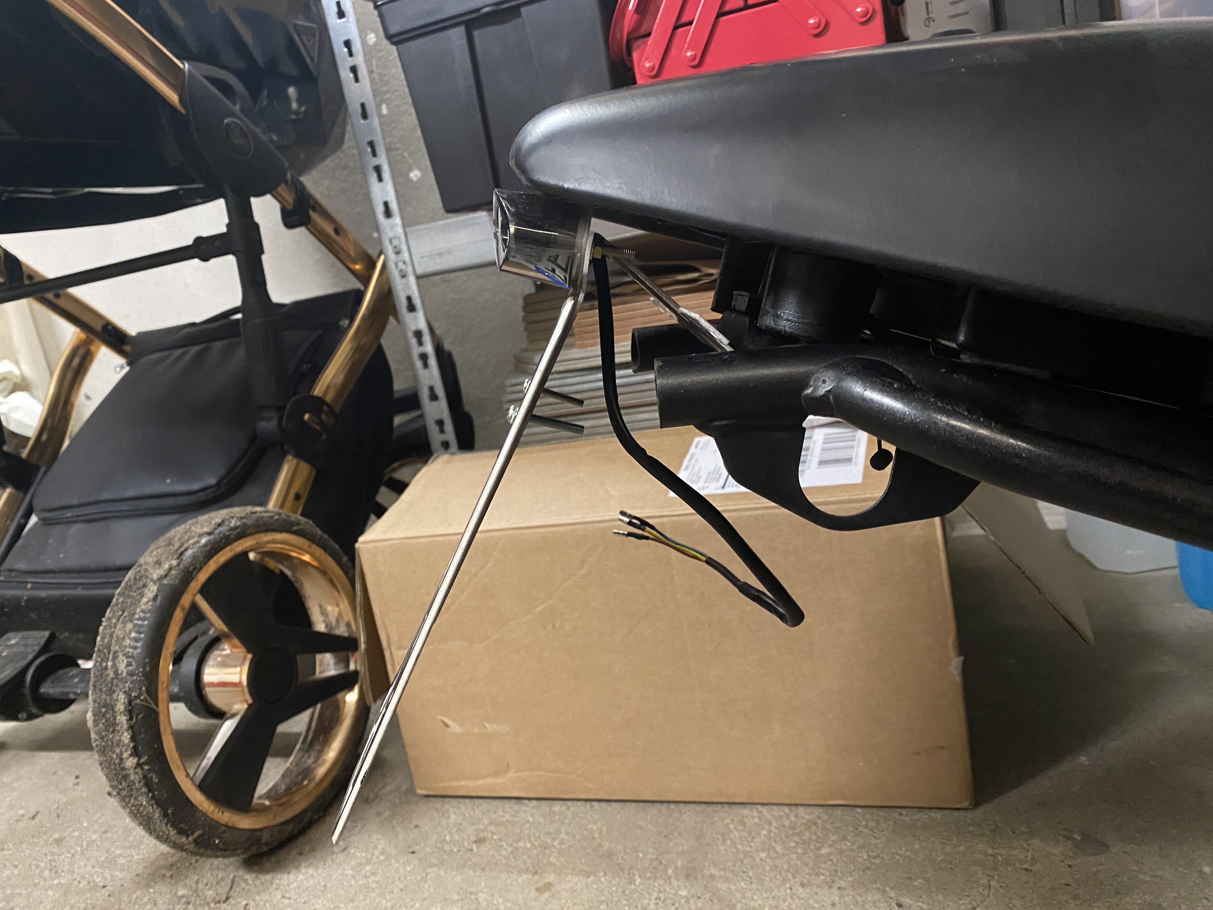

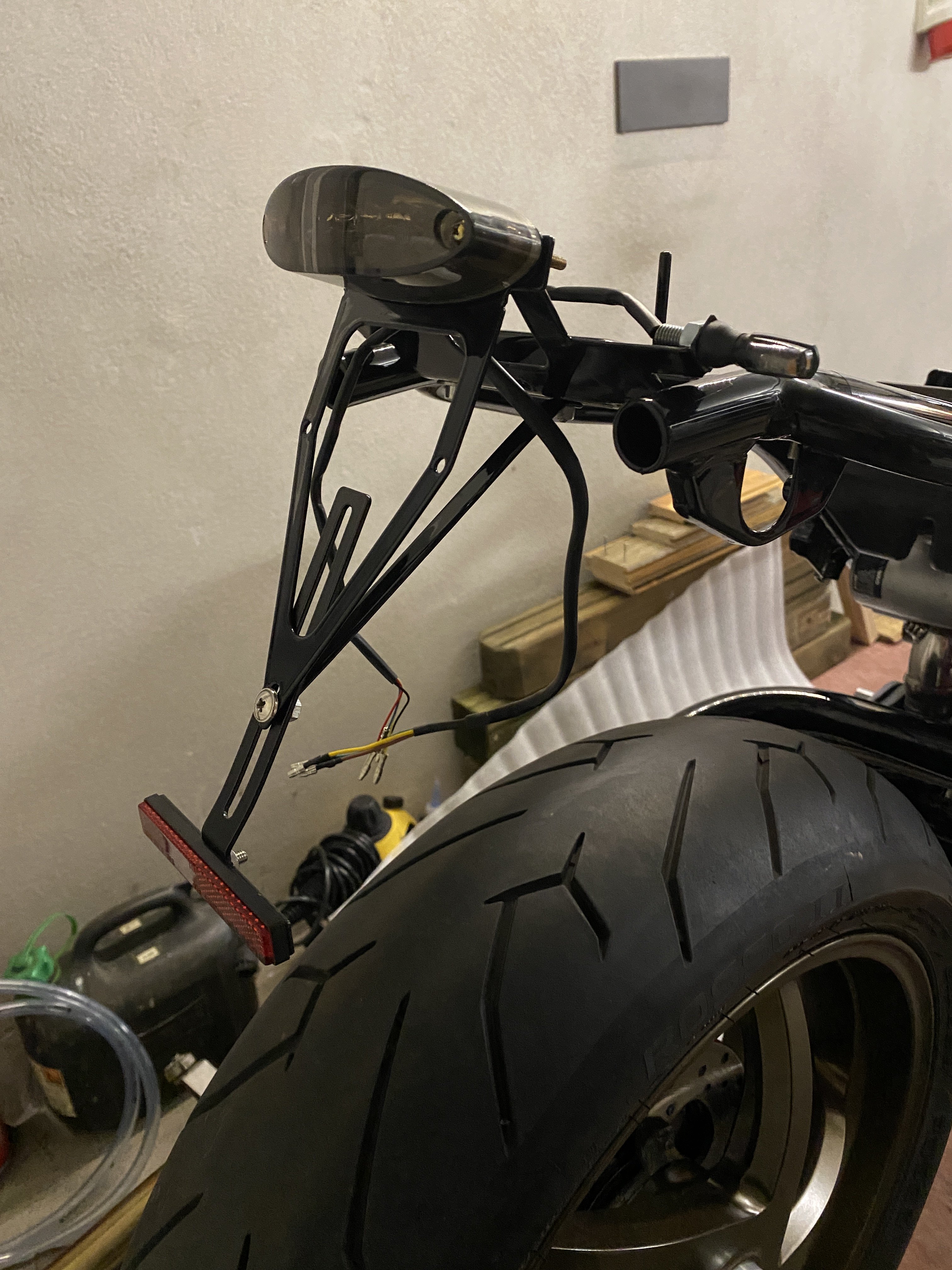

Kennzeichenhalter ist auch dran und Blinker sind auch gekommen. Da habe ich für hinten gleich die brems-Rücklicht Kombination genommen falls ich später mal umrüsten will. Ob ich alles anschließe weis ich noch nicht.

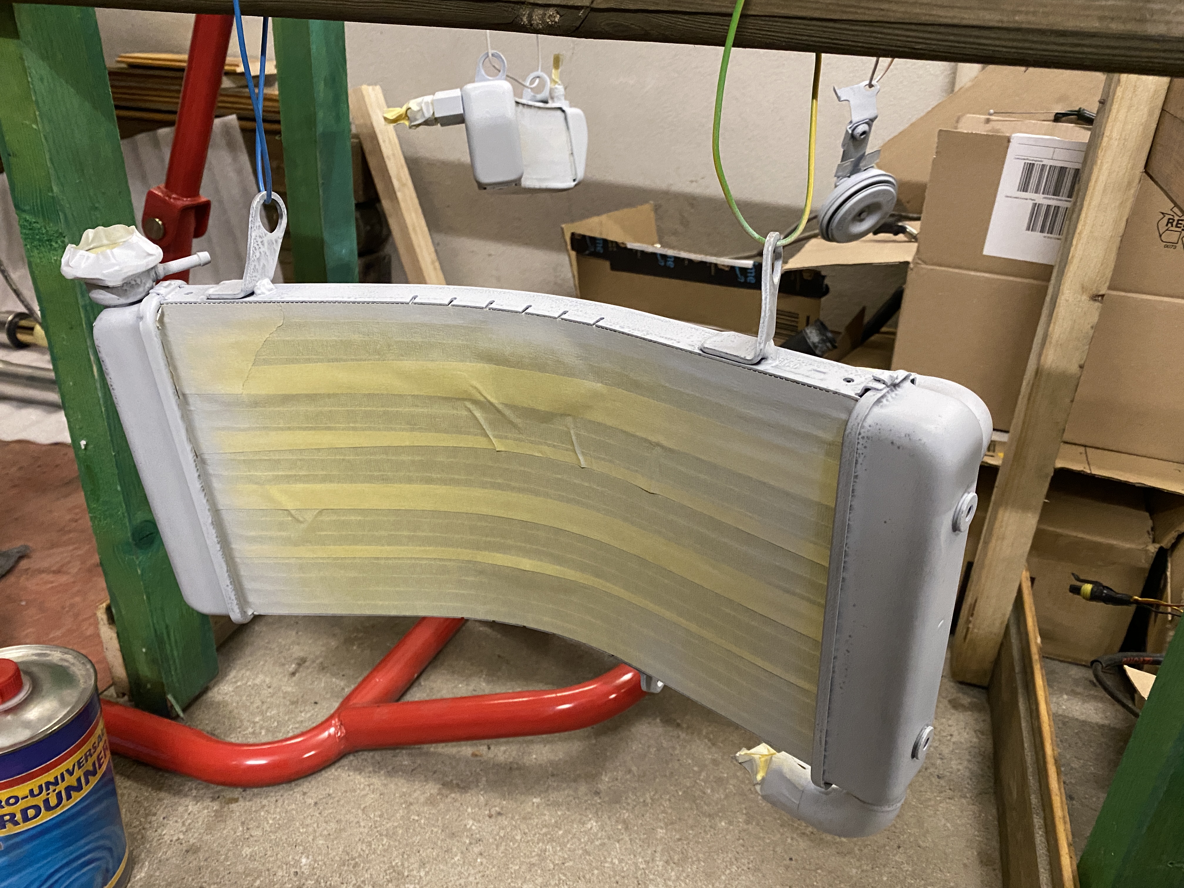

Das lackieren der Kühler hat leider nicht so funktioniert wie ich wollte. Entweder ist die Grundierung zu alt oder ich hab mit dem bremsenreiniger nicht das ganze Fett runter bekommen. Da muss ich nochmal ran.

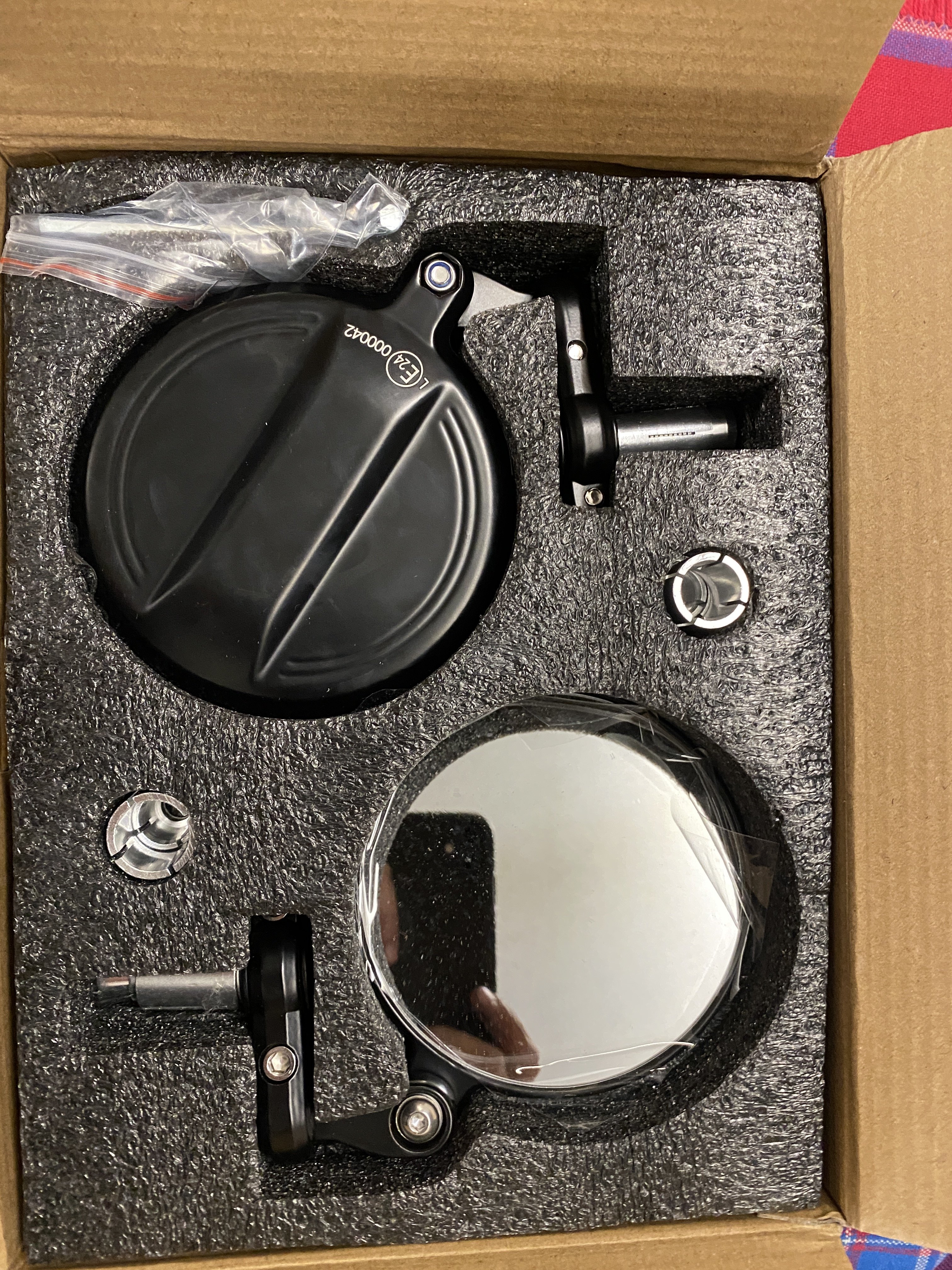

Neue Spiegel sind auch da. Zwar aus Alu, aber eher günstig weil die ja auch als ersten dran glauben müssen wenn man mal wo gegen  kommt.77490CF8-1AE1-4A27-A338-2CB58C345F40.thumb.jpeg.671354896c857e1d6c18b71e5b00896a.jpeg

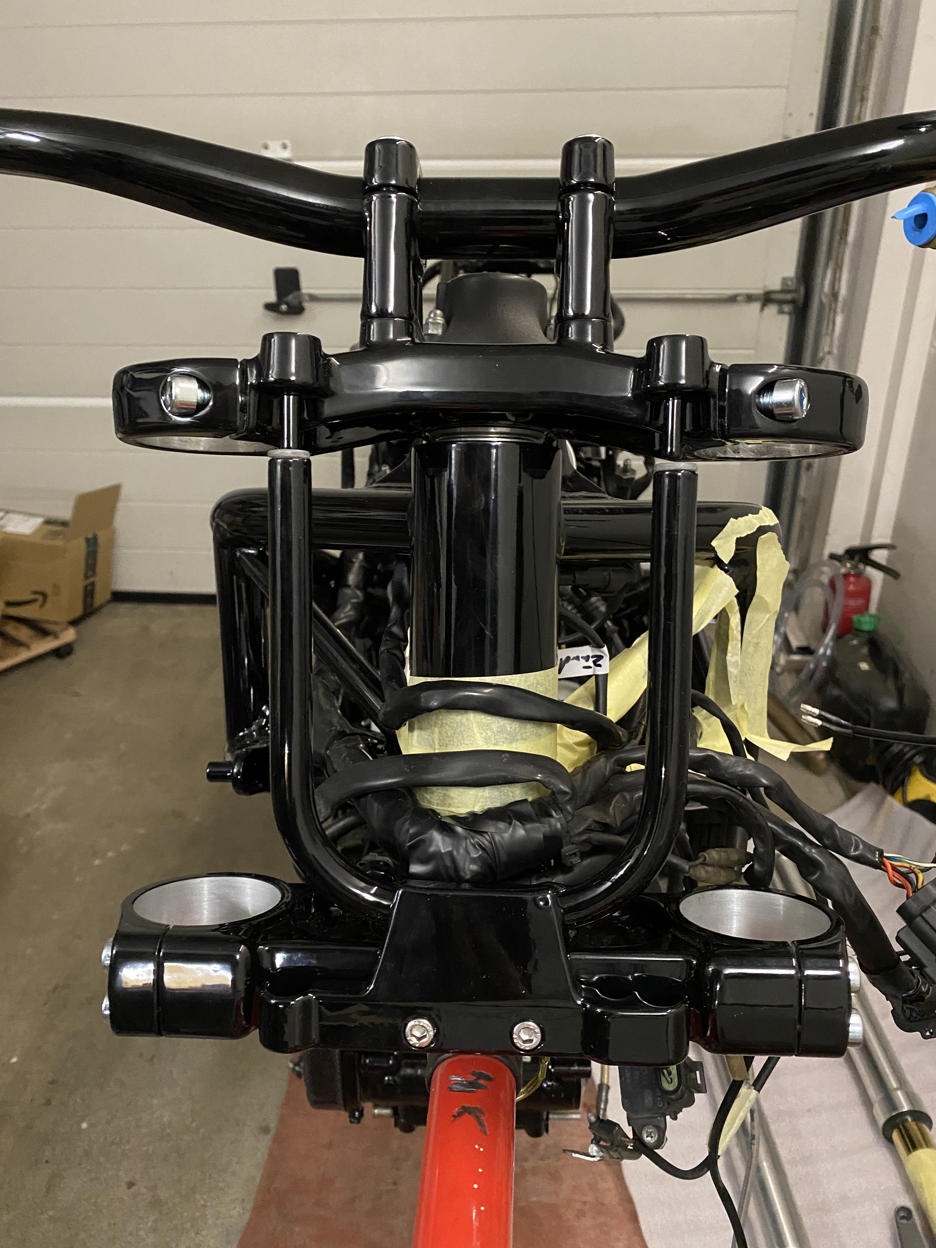

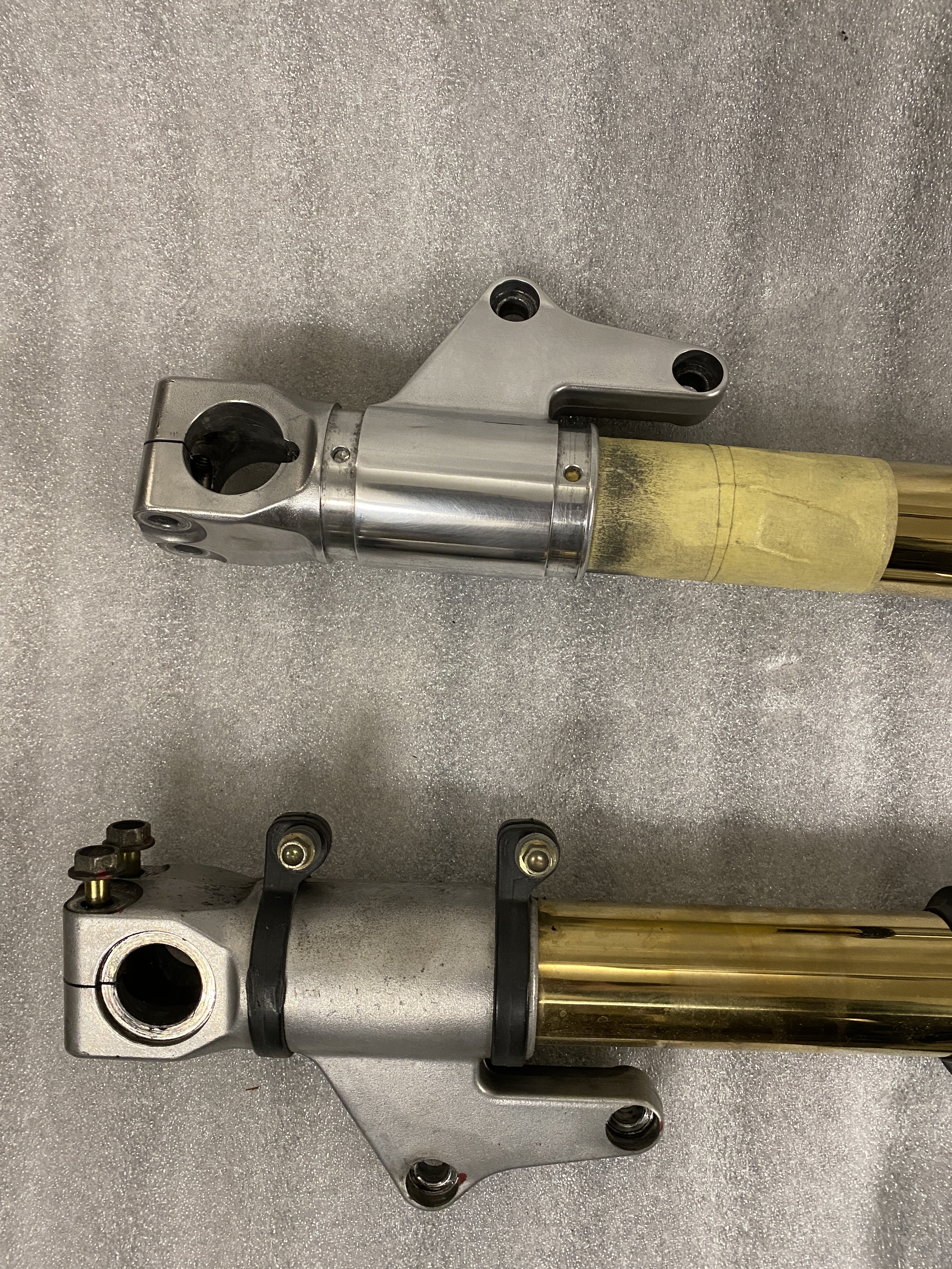

Und da alle meine bestellten Teile immernoch auf sich warten lassen habe ich angefangen die gabelfüße zu polieren... macht zwar mittlerweile fast jeder, aber ich denke das sieht gut aus wenn’s fertig ist.777A0AF7-7435-4DD3-85A8-B071EF56FAA3.thumb.jpeg.672d846a9670be830d4580c7eed1e5fe.jpeg

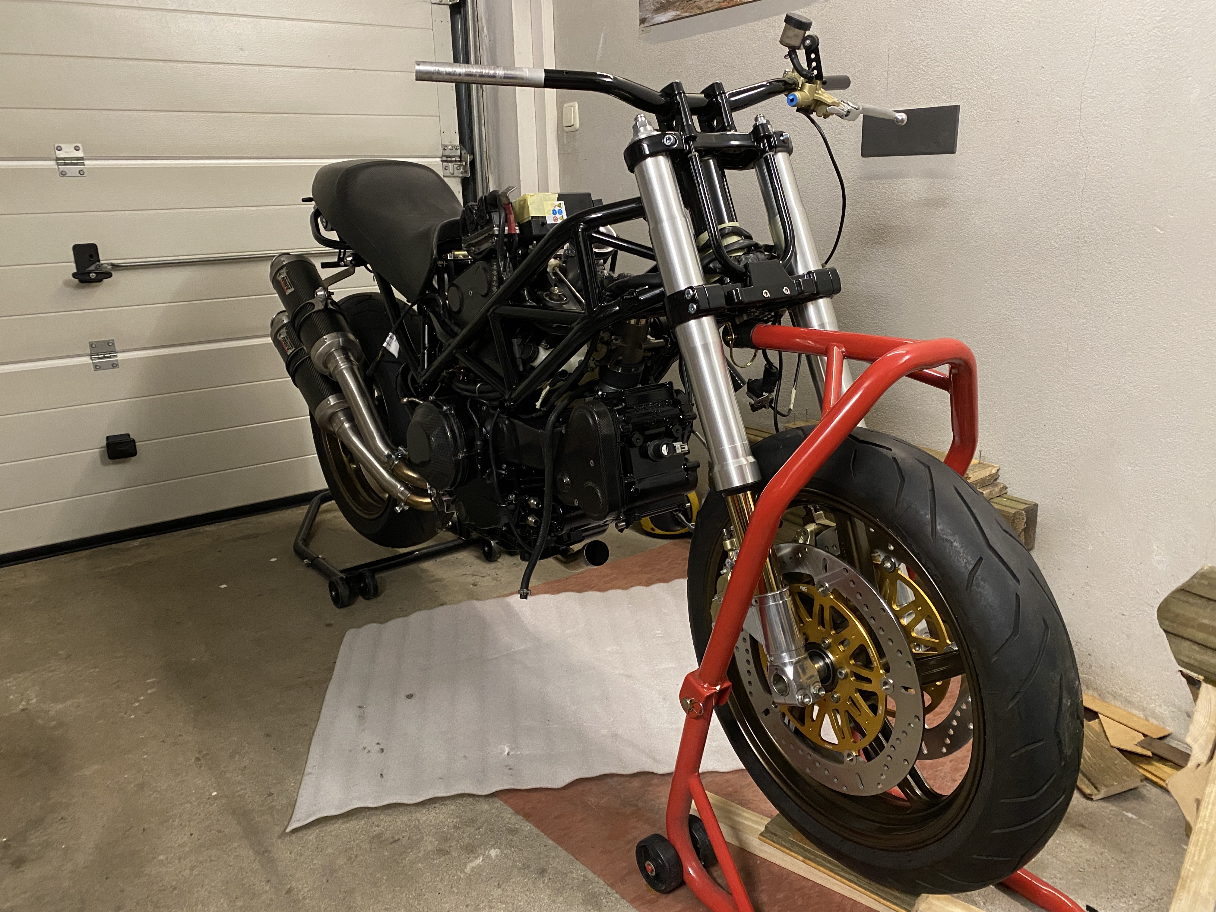

@Monster-S4Rerstmal muss ich sie so sehen... Ich denke schwarz wirkt nicht weil die Gabelfüße poliert sind. Wenn dann eher sowas Richtung Titan. Also ein bisschen dunkler als original. Ich würde die aber wenn dann eh nur folieren.

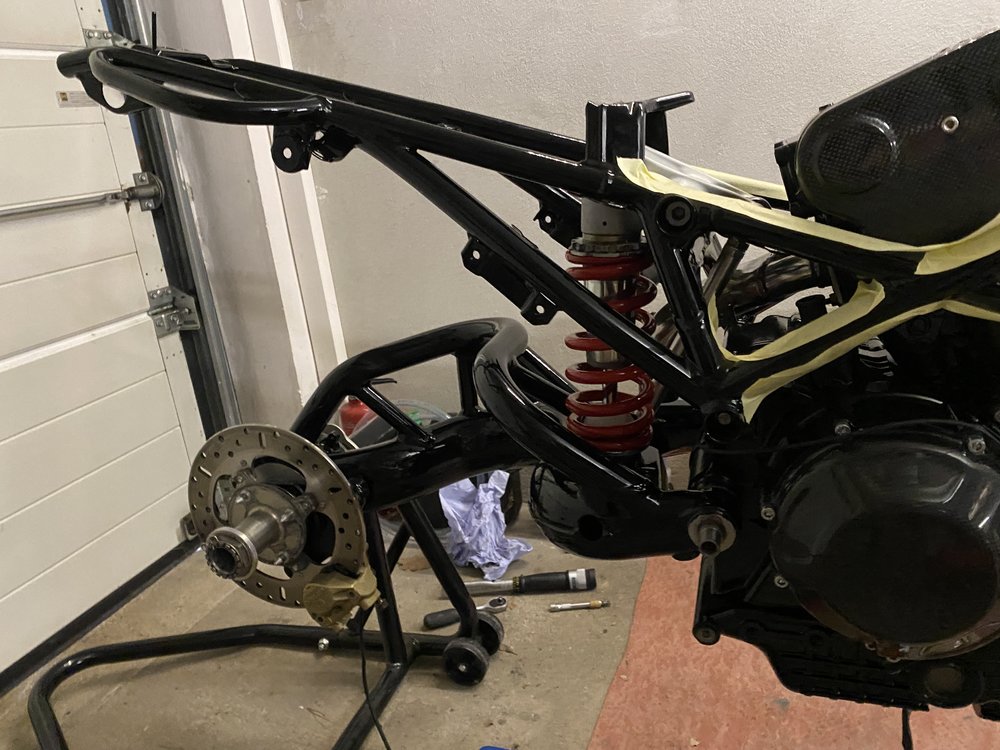

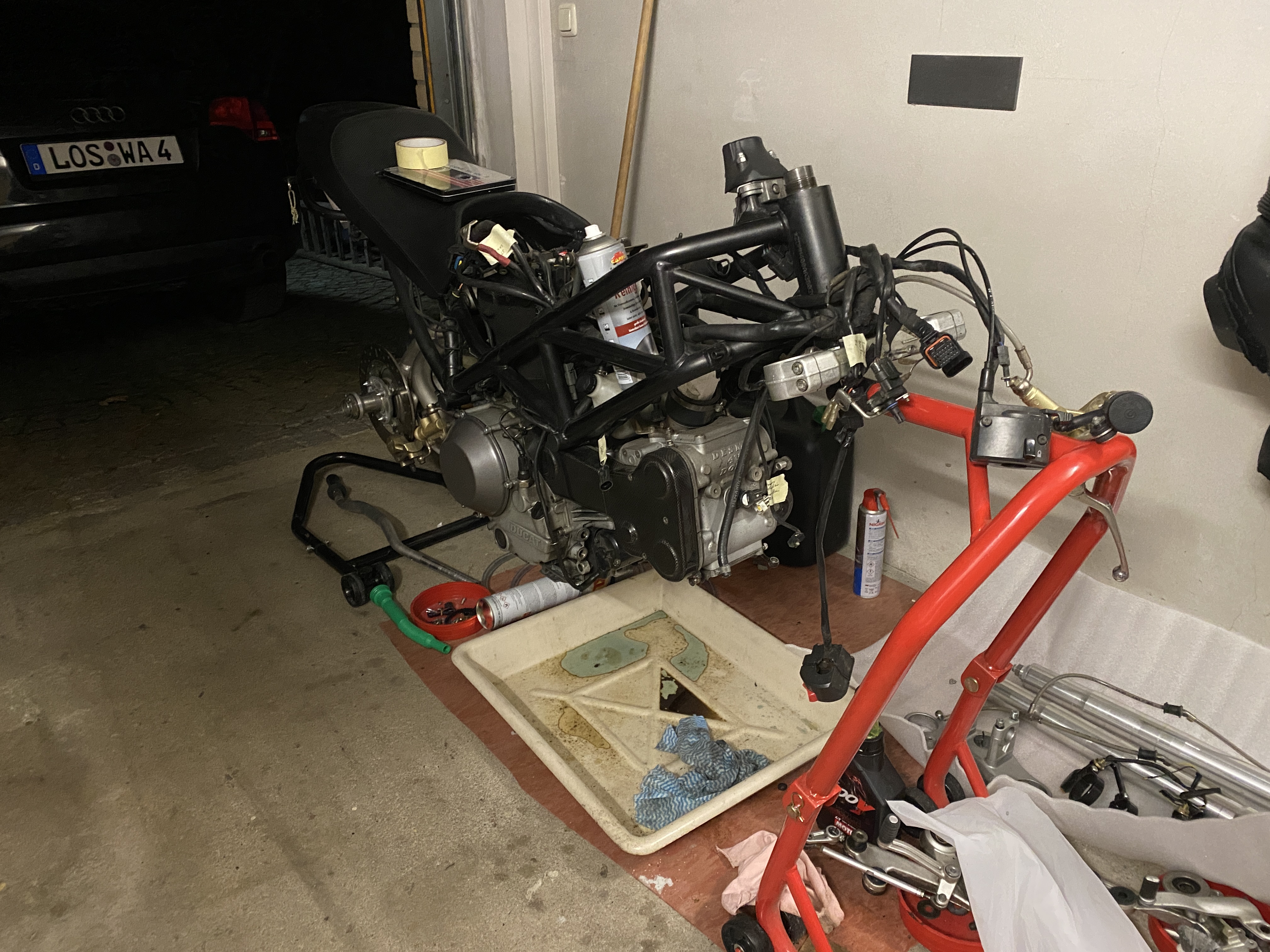

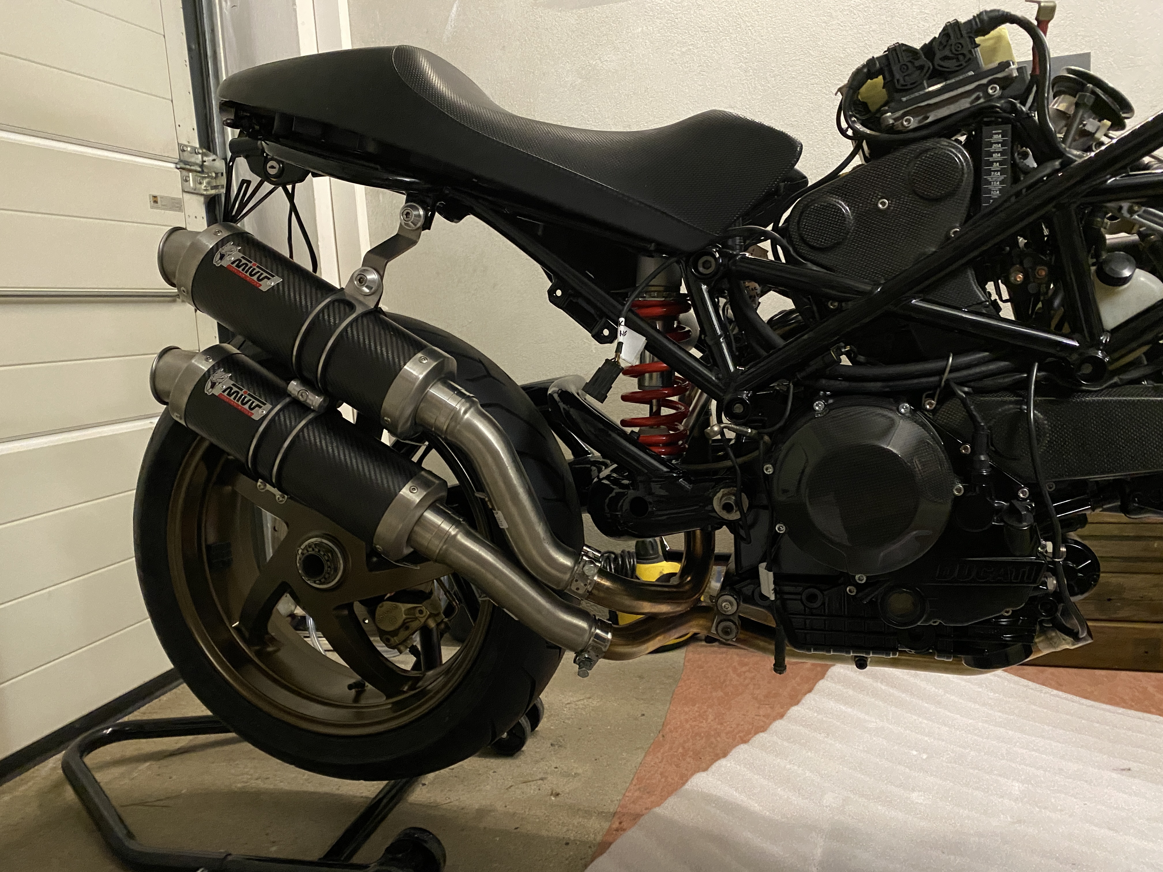

Ich habe mal die Gabel und das Rad reingehängt und den Auspuff zur Anprobe gebracht. Der Krümmer kommt aber nochmal runter und wird aufgehübscht.
