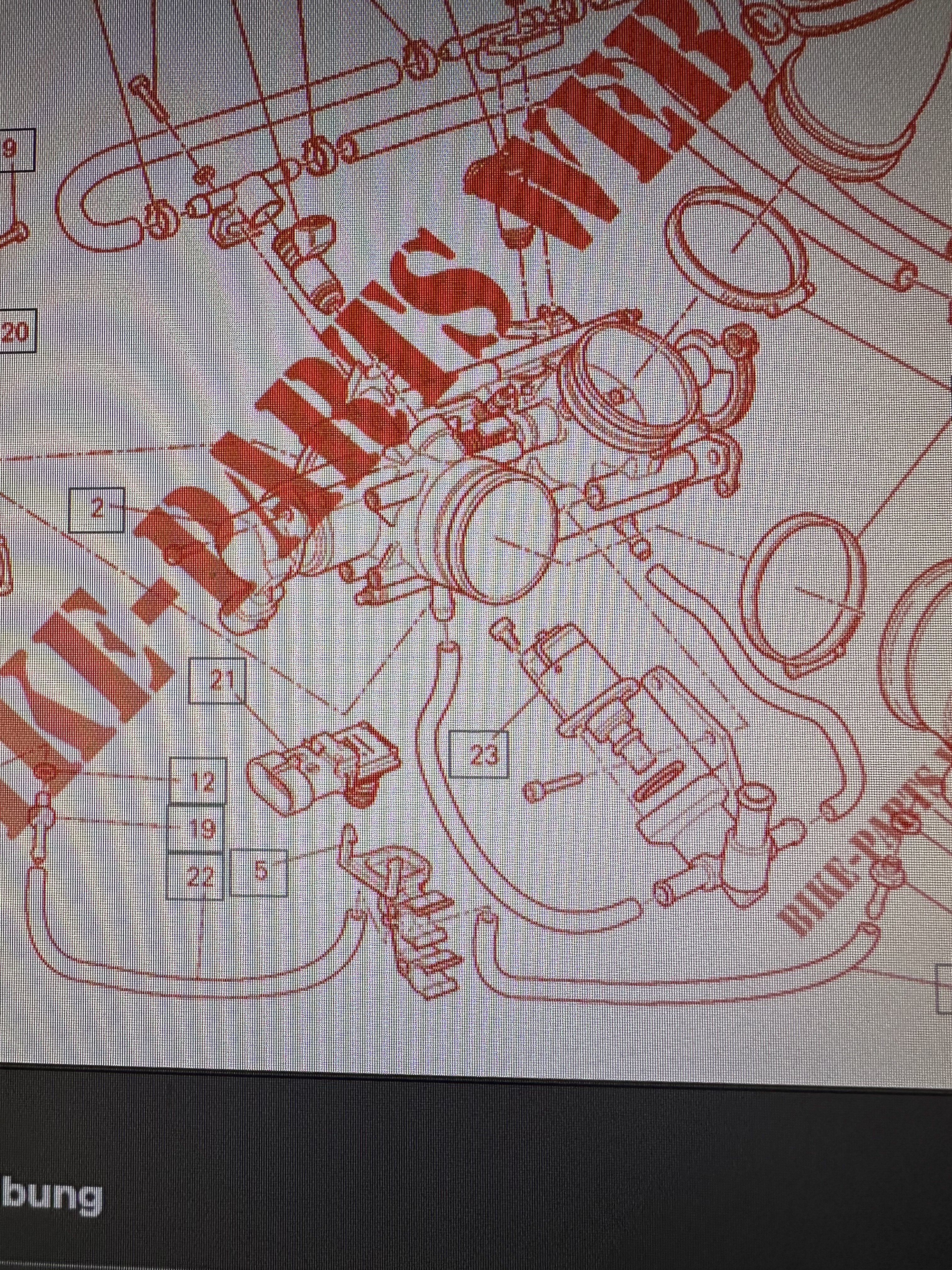

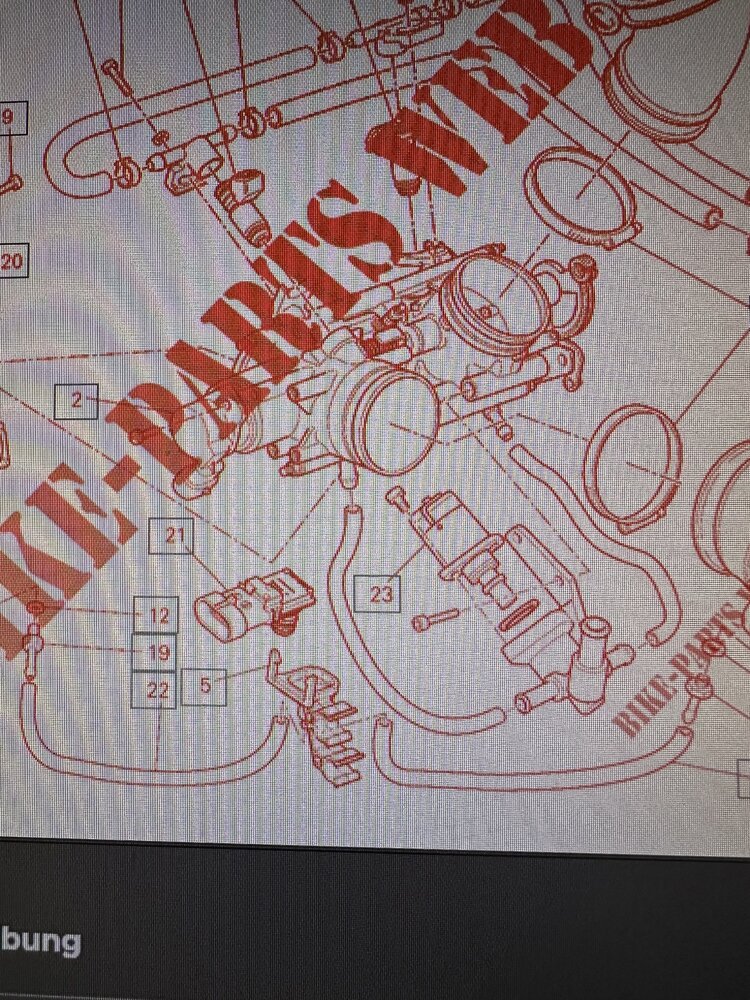

In der Vergangenheit gab es bei den 1100evo - bezogen auf das beschriebene Problem - undichte Gummischläuche/Unterdruckleitungen. Entweder porös/rissig, oder komplett ab.
Diese Schläuche sind normalerweise am Drucksensor (21) und Schrittmotor (23), wie auch Drosselkörper angebracht.
Mein Vorschlag…Check diese mal auf Festsitz und Zustand.

Vielen Dank. Das gucke ich auch nach obwohl es dem Schlauch ja egal ist, ob es warm oder kalt ist, wenn der gerissen ist läuft die Maschine nicht richtig.
Das Problem tritt meist halt im warmen Zustand auf und es ist nicht dauerhaft da.
Trotzdem werde ich alle Schläuche und Leitungen auf Festigkeit prüfen.
Vielen Dank für den Hinweis.
