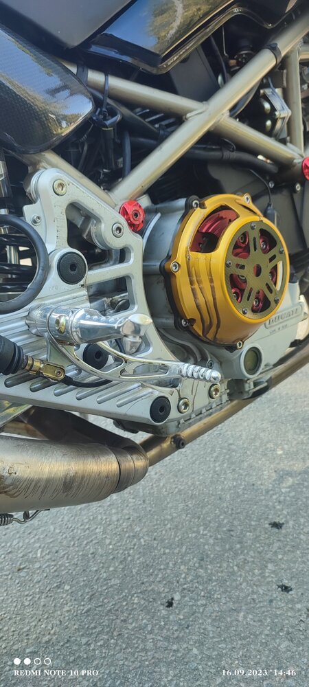

Ich bin neu hier und brauche auch schon dringend eure Hilfe 😀
Ich habe eine Monster 900 Bj 97.( vor 2 Monaten in Thüringen gekauft und an die Ostsee gelotst.
Gestern eine Runde gedreht. Bike abgestellt...und schon hatte ich den Salat.
Öl auf dem Fußboden.
Direkt aus der Trockenkupplung.
Bin ich jetzt " am Ars...h ? und brauche einen neuen Motor?
Hat jemand eine Idee was passiert ist und wie ich das Problem lösen kann?
Vielen Dank im voraus.IMG_20230916_144641_1.thumb.jpg.fd51ca01b7f01a39c3d63c89bd001316.jpgIMG_20230916_144650.thumb.jpg.9833d21426560e91b2ae78046a74d743.jpgIMG_20230916_150857.thumb.jpg.95dc03128df456af081cbb92e80c887e.jpg
Moin Pille,
das ist natürlich ärgerlich. Aber so wie es für mich auf den ersten Blick aussieht, hat die Dichtung durchgelassen, siehe oranger Kringel. Wenn dem so wäre, ist das alles kein zu großes Problem.
Man sieht partiell auch, dass die Dichtung nicht 100% überall dort sitzt, wo sie soll, blauer Kringel.
Das ist aber nur meine persönliche Meinung nach dem Blick in die Glaskugel. 🔮

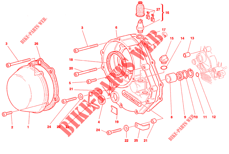

@Benno: Die Dichtung dort hat nichts mit dem Öl zu tun, da Trockenkupplung. ;)
@PilleHRO: Erstmal herzlich willkommen. Es könnte sein das der Dichtring hinter dem Korb (Nummer 18 im Bild) defekt ist. Es wird dir wohl nichts anderes übrig bleiben als die Kupplung mal zu demontieren und dort nachzuschauen.
VG, Alex
vor 14 Minuten schrieb Alex_S2R:
VG, Alex
Würde ich auch so sehen (bei der Menge Öl) - Radialwellendichtring der Getriebewelle.
Am besten der Reihe nach ausbauen:
Kupplungsdeckel - Druckplatte - Reib-/Stahlscheiben, dann sollte es langsam sichtbar werden - Kupplungsnabe und - korb - usw. …..
Wahrscheinlich der dichtring
Oder bei einer der Schrauben vom Korb suppt etwas aber bei der Menge ungewöhnlich wäre.
Demontieren der Kupplung ist ne Sache von fünf Minuten dann weißt du es.

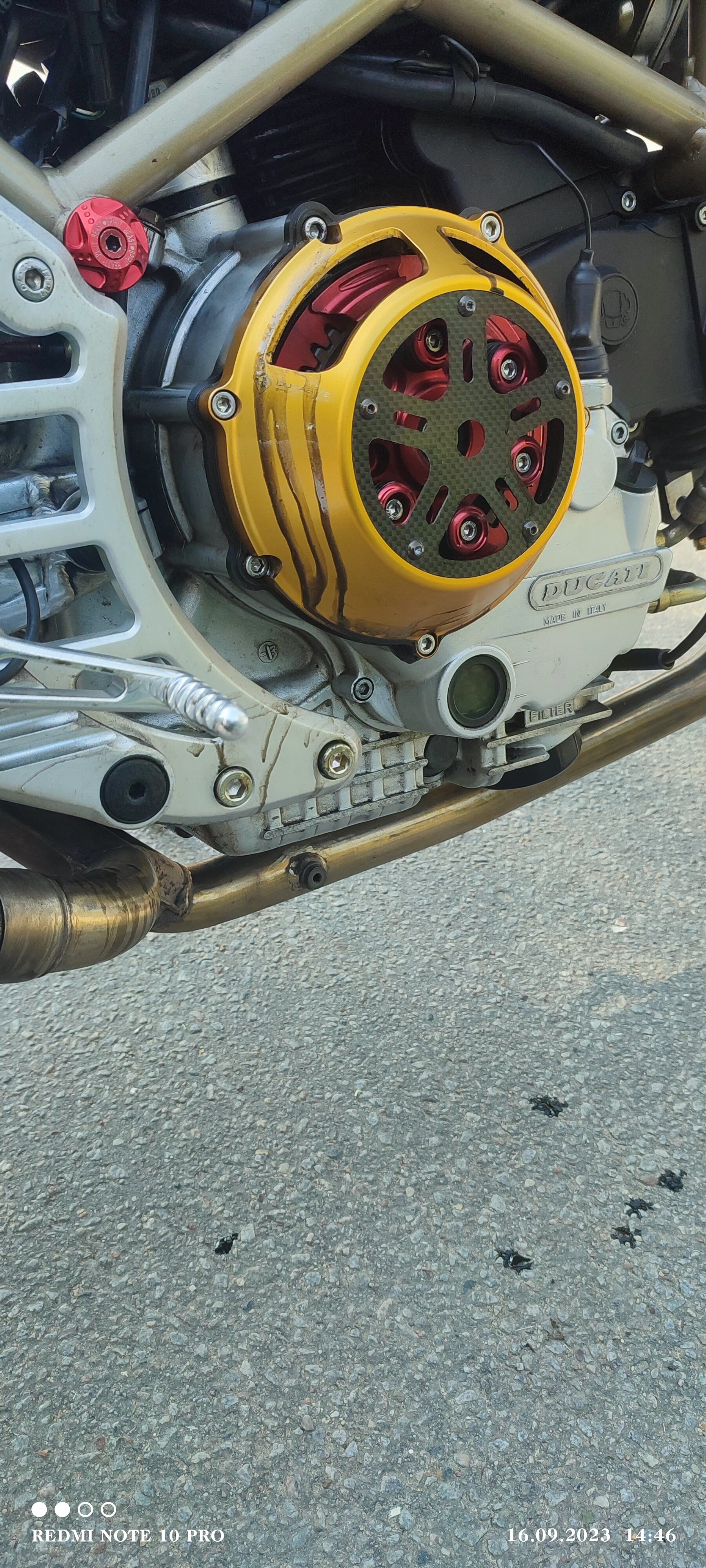

Dein Bike steht doch auf den Seitenständer , wieso ist dann das Ölschauglas voll  ?? 👀
Zuviel Öl im Motor mag der Simmering überhaupt nicht , das drückt er dann raus. 😮
Erst einmal den Ölstand korrigieren und dann mal schauen, vielleicht hat es sich damit sogar schon erledigt.
Ja und der Tankgeber ist nur ein PTC Widerstand , da wurde schon genug hier geschrieben , einfach mal die Suchfunktion nutzen.
Gruß E. 😎
Bearbeitet von rocco216
vor 6 Minuten schrieb rocco216:
Hm, also ich weiß nicht.
Bei den beiden ersten Bildern steht das Bike auf dem Seitenständer und das Schauglas ist leer. Beim dritten Bild steht es wohl nicht mehr auf dem Seitenständer?
Außerdem: würde ein zu hoher Ölstand dazu führen, dass Öl über einen Simmerring rausgedrückt werden kann (wenn er nicht defekt ist), wo würde das Öl sonst noch überall rausgedrückt werden?
Fragen über Fragen...;)
Für mich sieht es so aus als ob auf den ersten beiden Bildern das Schauglas voll ist , das müsste Pille mal checken.
Ja auch ein intakter Simmering kann zu viel eingefülltes Öl rausdrücken , bei normalen Ölstand besteht dann durchaus die
Möglichkeit dass es wieder dicht ist. Überflüssiges Öl in Verbindung mit dem Kurbelgehäusedruck sucht sich schon seinen Weg nach draußen.

Das hab ich mir schon auch gedacht. Doch kams mir komisch vor, weils Öl an der Dichtung genau da herauskommt, wo der goldene Käfig diese nicht per Schraubpunkt niederdrückt. Und dann auch noch so weit oben....🤔.... sehr dubios.
