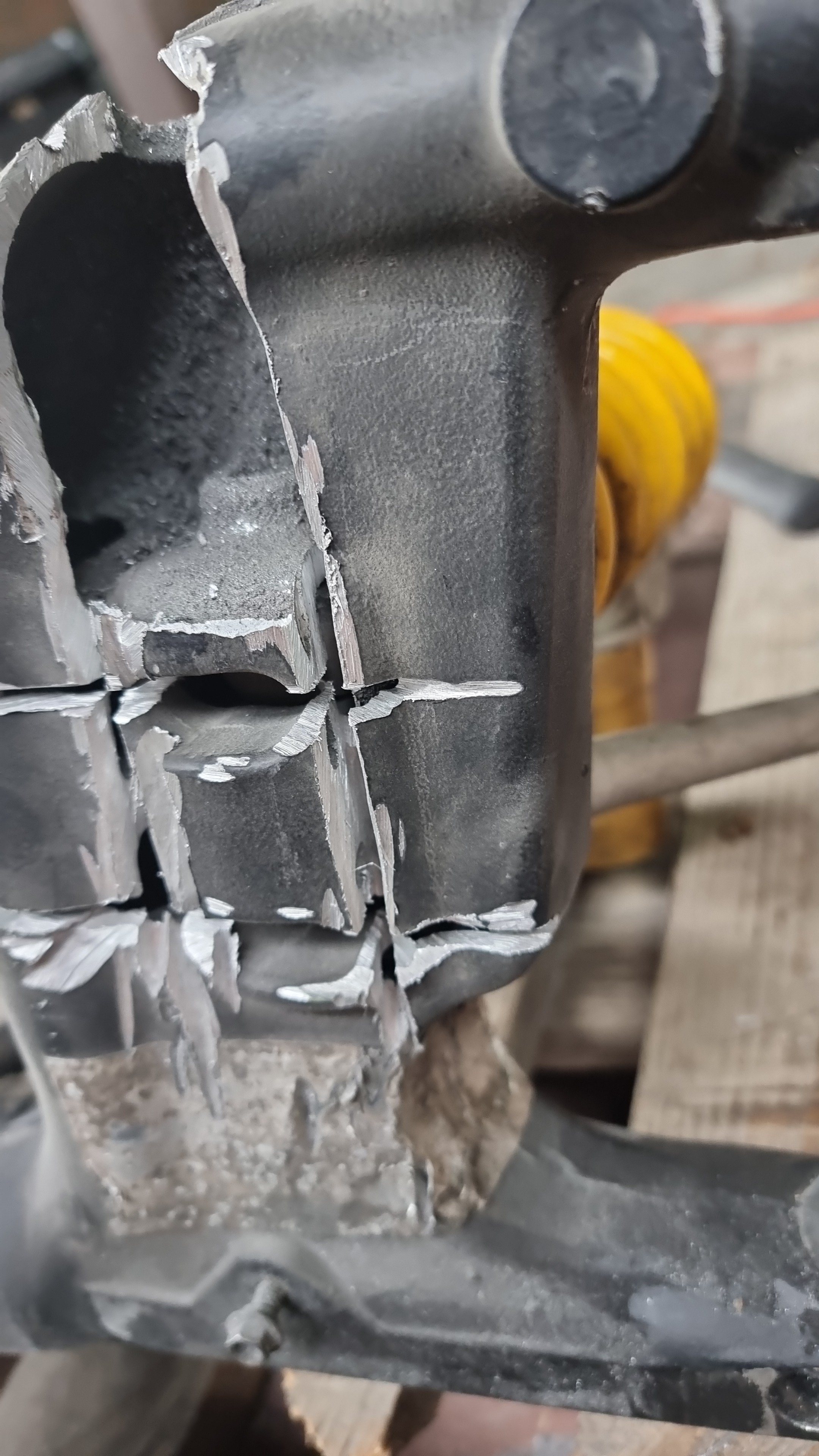

Was soll ich sagen,Beruf und Familie halten einen doch öfter ab als erhofft. Wie dem auch sei, die Schwinge ist hin. Nachdem wir vieles probiert haben, der Kopf in der Schraube aber offenbar den stärkeren Willen hatte...Nun kam die Flex zum Einsatz. Federbein ist wohlauf, Schwinge hinüber. Ich nehme als Lehre und werde doppelt und dreifach auf das Werkzeug achten. Hat jemand noch ne Schwinge? 🫣😎

Bitter. Habt ihr wenigstens versucht an der Schubstange vorbei mit einer Säbelsäge den Bolzen zu trennen?
Ja, aber da ist so wenig Platz. Irgendwann ist uns dann der Bohrer bzw. Die Schwinge gewandert und schon hatten wir ein Loch wo keines sein sollte. Tja..Pech gehabt. Nennt sich Lehrgeld in diesem Fall 🫣
Dafür, dass das mal ein „minimalinvasiver Eingriff“ werden sollte, sieht das Ergebnis ziemlich drastisch aus!  Mal gut, dass Du kein Chirurg bist, der Patient wäre wohl  jetzt ein Pflegefall 😉.
Danke, dass Du das Ergebnis hier trotzdem zeigst - ist wohl den meisten schon mal so gegangen, dass am Ende eines Reparaturversuchs ein Ersatz- oder Neuteil her musste.

Das passiert wenn Büromenschen ihr Werkzeug in die Hand nehmen. Ist jetzt eben so. Ich suche mir eine neue Schwinge und lasse sie erstmal pulvern. Der Rest ist ja noch gut.
