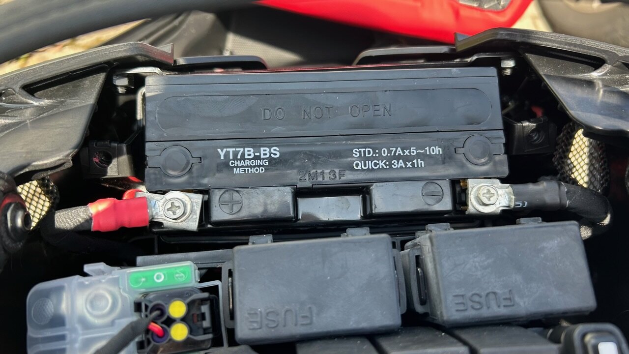

Hallo Forum,
ich hänge mich mal mit an hier. Kann mir jemand sagen, was für eine Batterie das ist? Bedienungsanleitung und Google sind da nicht eindeutig, ob Gel, AGM oder LiPo Batterie.
Da es ja Stecker und Ladegerät von Ducati kann man im eingebauten Zustand laden. Frage wäre, läuft das Laden über den Stecker nochmals über eine Sicherung? Wenn man direkt auf die Batterie gehen will, eher nicht empfehlenswert? Hintergrund, ich hab ein Ladegerät von Victron, und noch einen Stecker mit Kabelösen, die ich gerne direkt mit auf die Batterie schrauben und den Stecker nach vorbe Legen würde. Maximaler Ladestrom wäre 2A, auf der Batterie steht max. 3A, der Lader ist elektronisch, reduziert dann den Ladestrom, kann auch AGM und LiPo laden. Also, kann man machen ohne das was hops geht, oder eher nicht?
Gruß Andy

vor 2 Stunden schrieb Andy72:
Das ist eine wartungsfreie/vergossen Yuasa Blei-Säre Batterie: https://www.yuasa.de/yuasa/datasheet/index/sku/YT7B-BS/
Preis-Leistung der verbauten OEM Batterie ist gut.
Falls du eine neue brauchst und nicht im tiefsten Winter fährst, würde ich dir gleich eine Li(Fe)Po empfehlen.
Das kannst du problemlos so machen,  mit Ladeklemmen würdest du ja auch direkt an die Batterie gehen.
Ist sogar die bessere Methode, weil an dem 3-poligen "Ducati"-Stecker zusätzlich noch die Leitung zur ECU hängt.
