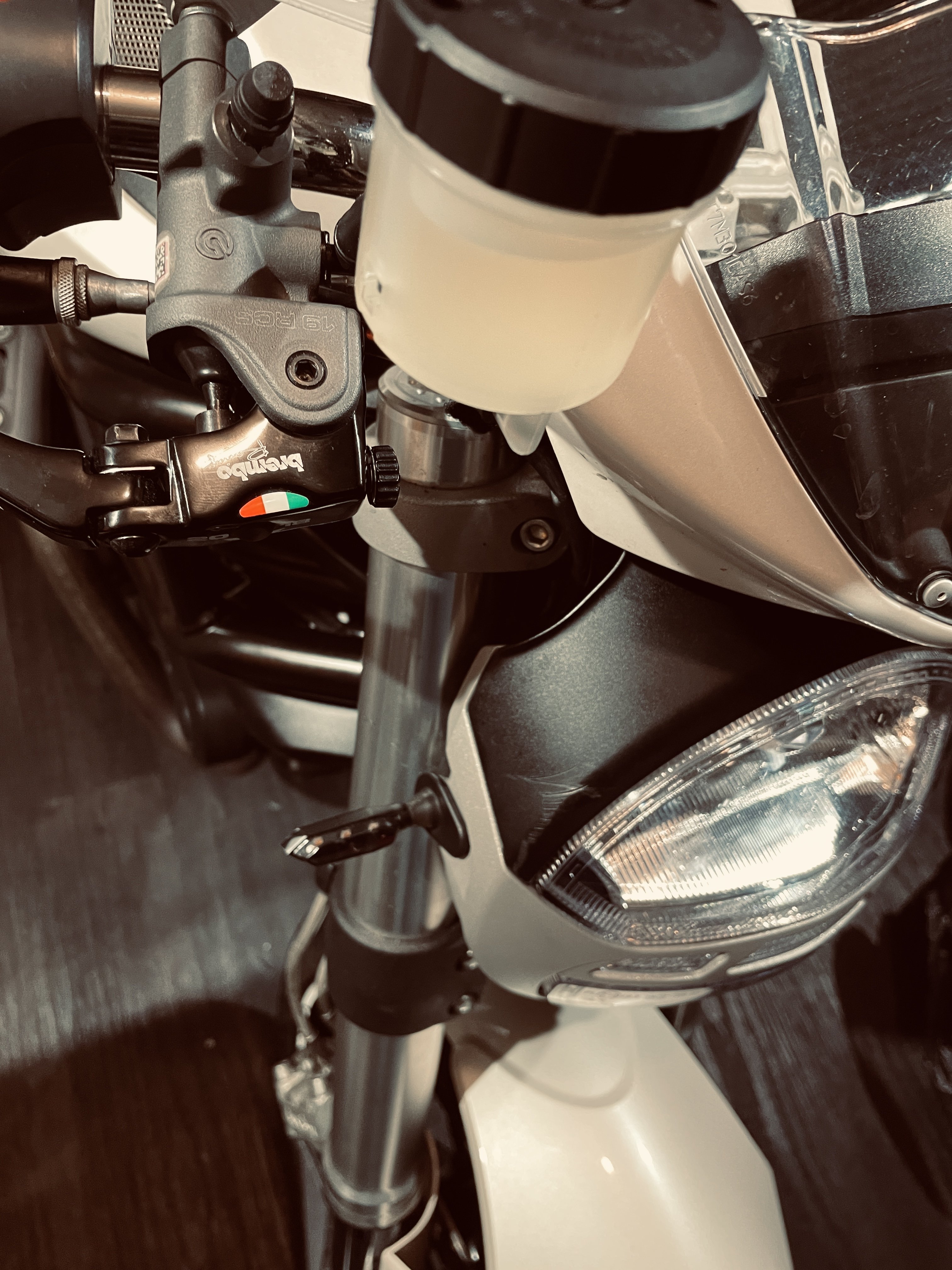

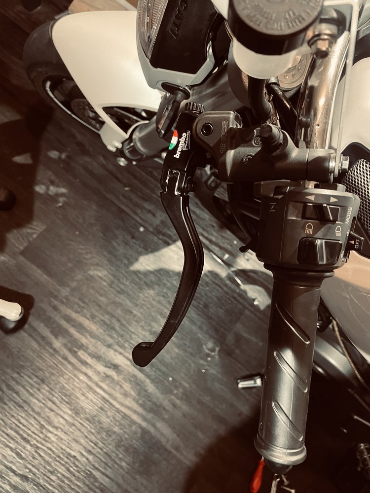

So nach 4 Std. habe ich auch die 19 RCS Kupplungspumpe dran gemacht bin noch nicht fertig... Kupplungsleitung musste anders verlegt werden und benötigt werden anti-schleif-gummihülsen für die kupplungsleitung.. original wie es verlegt war mit der alte pumpe schleifte es am Motordeckel, das habe ich verbessert dafür brauche ich aber diese gummihülsen.
Da habe ich noch kabel entdeckt die nicht richtig fixiert waren... manche waren zu nah am zylinderkopf hitze = schmelzen etc.. etc..  Next week sollte den Zahnriemenkit mit alle umlenk und spannrollen aus Italy kommen ... Trecento 300 Euro 😳 ... danach "Gioco Valvole" Ventilspiel etc.. nach diesen Rhythmus 6-7 Std am Weekend wird Dezember werden.

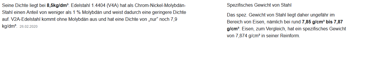

Weiter ging es mit der umbau vom originalen spiegelhalterung, naja ich denke man sollte manche hier nicht folgen sonst kommt sowas dabei-raus... scherz ❤️ :D 👍 V4A Schrauben wurden verwendet 7gr weniger. :D
irgendwie hinterfragt das keiner....
Hast du dich da vertan oder ist die Schraube nur halb so groß? 🙂
Erklär mal warum deine VA Schraube nur die hälfte wiegt als die Stahlschraube.... V4A ist schwerer als Stahl und deine Schraube wiegt aber die hälfte
Bin Neugierig auf das Wunderzeug.... ist ja scheinbar leichter als Titan !🍹...Titan wiegt rund 60% von Stahl 😅
Oder haste heimlich die Waage vorher genullt?
Musst auch immer auf einer harten Unterlage wiegen. Die Taschentücher unter der Waage verfälschen den Wert😉
Also in der Schiffahrt und auf Yachten werden immer 4VA Schrauben verwendet weil die Salz und Witterungsbeständig sind. V2A ist da eher rost anfällig. Hab ich selber schon gesehen.
Aufgrund des Gewichtes glaube ich, das man dir Titan gegeben hat. Wenn du eine Schraube übrig hast,kannst du mal eine Flex dran halten und das Funken Bild schauen.
Titan macht sehr helle weiße funken, ähnlich einer Wunderkerze.
Ich denke das es Titan ist, sofern die Gewichtsangabe stimmt.

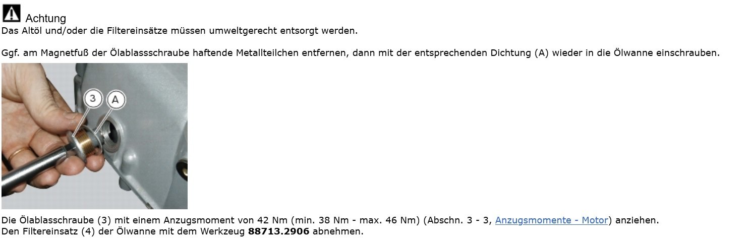

vor 5 Stunden schrieb Lord Helmchen:
Im WHB steht auch, dass die Ölablassschraube M24x1,5 sei und mit 42N angeknallt werden soll.:smile_wacko:
Da hat so mancher schon seine Geinde gehimmelt
Das passt schon für die dicke M24 Schraube, ist ja auch das gleiche Drehmoment wie Ölsieb und Ölsiebverschluss. 😉
Am 12.1.2023 um 16:01 schrieb rocco216:
Tja, eben nicht!
Die neuen Monster haben kein M24, sondern nur ein M12x1,5 Gewinde, die auch nur mit 20Nm angezogen werden.:smile_wacko:
Auch wenn im WHB was anderes steht:SmackBottom:
