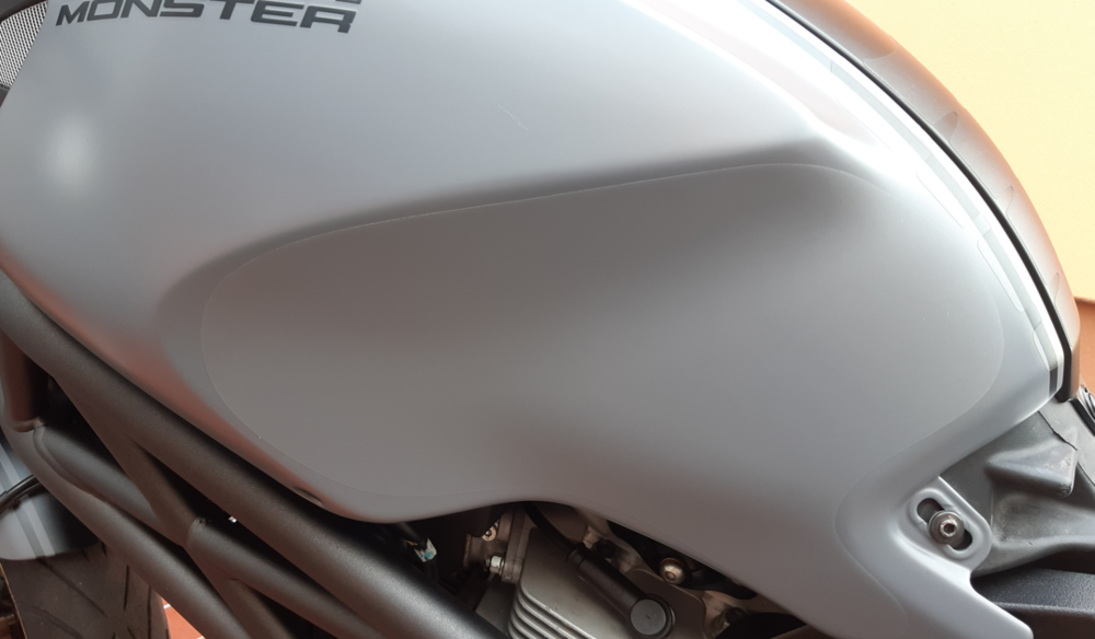

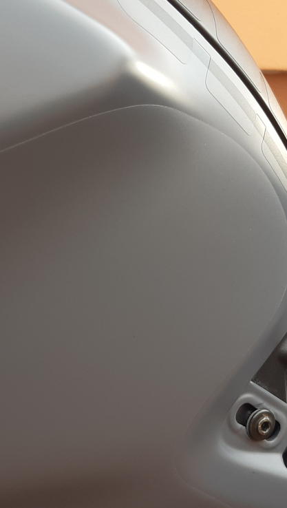

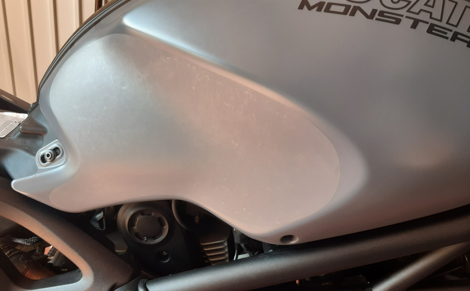

Update Tankschutz. Ich hab mir eine Folie von detecto (motorrad-lackschutz.de) geholt. Verfügbare Farben für M5 sind transparent und schwarz, optional auch in matt (meine Variante).
Verarbeitung eigentlich unkompliziert. Am besten klappt das mit viel reinem Wasser, kein Spüli oder sonstigen Zusatz reingeben und einfach viel davon aufsprühen. Mit genug Wasser als Gleitfilm am tank und auf den Händen als Trennmittel kann man die Dinger auch praktisch beliebig lange umpositionieren. EInfach immer nachsprühen. Ist durch die organische Form nicht super easy, aber machbar. Die Folie legt sich dann auch gut an und lässt sich in die richtige Form bringen.
Mein Anfängerfehler: beim Versuch die Bläschen rauszudrücken mit Tuch&Rakel und Fön gearbeitet... tja. Rechte Folie zerkratzt.
Also nicht schrecken lassen vom "Schleier" (Foto rechte Seite ein Tag nach aufbringen). Erstmal paar Tage warten, fast alle Bläschen verschwinden nach ein paar Tagen oder einer Woche von alleine (linke Seite) wenns warm genug ist.
Sollten diese minimalen Bläschen erkennbar noch sein - anfönen und vorsichtig mit nem Tuch oder gaaanz vorsichtig mitm gewickelten Rakel andrücken, das sollte reichen. Was dann noch immer übrig ist, am besten ignorieren. Ist unauffälliger als Riefen in der Folie.
Zum Glück für mich macht detecto einen genialen Kundenservice und ich hab die Folie für rechts in Kulanz kostenfrei nochmals bekommen. Leider kann er nicht günstiger als DHL nach AT schicken, dafür kann er aber nichts, also einmal Versand extra bezahlt.
Ergebnis sieht sehr dezent, fast unsichtbar, aus. Es wär die schwarze Folie sicher sogar einfacher zu verarbeiten, weil man die "Bläschen" oder den Schleier sowieso nicht sieht.
Nach Montage - keine Panik:grafik.thumb.png.813f2af6dd3787682b2c83273271c02a.png
Wenns ausgedampft und vorsichtig nachgearbeitet ist:
Diese Bläschen kriegt man weg. Wenn man ein Depp ist, wie ich, dann sind sie zwar weg, aber die Folie ist hin.
