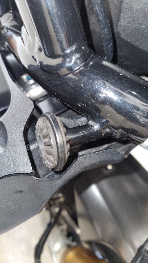

2. Problem bei mir war, auf der rechten Seite ist der Kühler einfach nur aufgesteckt auf diesen runden Dorn vom Rahmen. Dann kommt ein Hülse mit Schraube durch von der Außenseite. Diese Konstruktion erlaubt es dem Kühler zu wandern und die vollen Kräfte (Fliehkräfte und Stöße) auf die andere Seite zu übertragen, er schiebt quasi mit dem kompletten Gewicht auf die linke Halterung die sowieso schon mehr tragen muss wegen der Kühlerschläuche auf der Seite. Da gehört einfach eine Scheibe dazwischen die zwischen Dorn und Hülse sitzt und nicht über den Dorn wandern kann. Der Gummi vom Schwingungsdämpfer liegt dann hinterher an einer Scheibe auf. Die Kräfte werden dort schon abgefangen und Vibrationen werden trotzdem sicher verhindert. Die linke Halterung muss diese Kräfte dann nicht mehr aufnehmen.

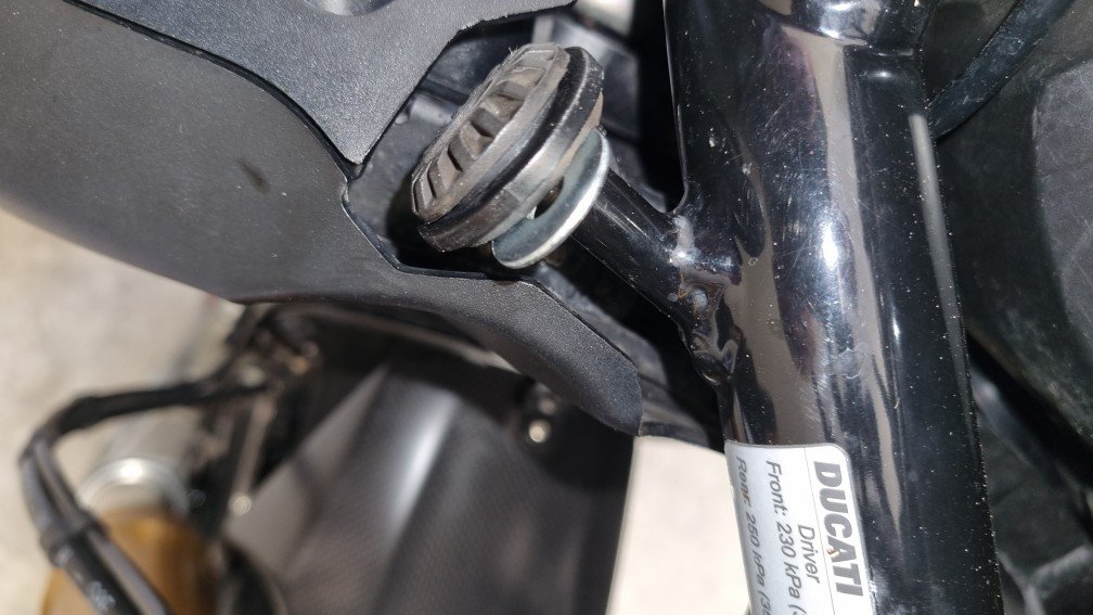

Eine Scheibe einbauen auf der rechten Seite der Halterung zwischen dem Haltedorn vom Rahmen und der Hülse und durch die Halterung auf der linken Unterseite des Kühlers einfach einen einen Kabelbinder durchziehen (ist ja hohl) der verhindert, dass die Halterung rausrutschen kann und man bekommt dieses Problem erst garnicht. Aber meistens ist es ja dann schon zu spät.

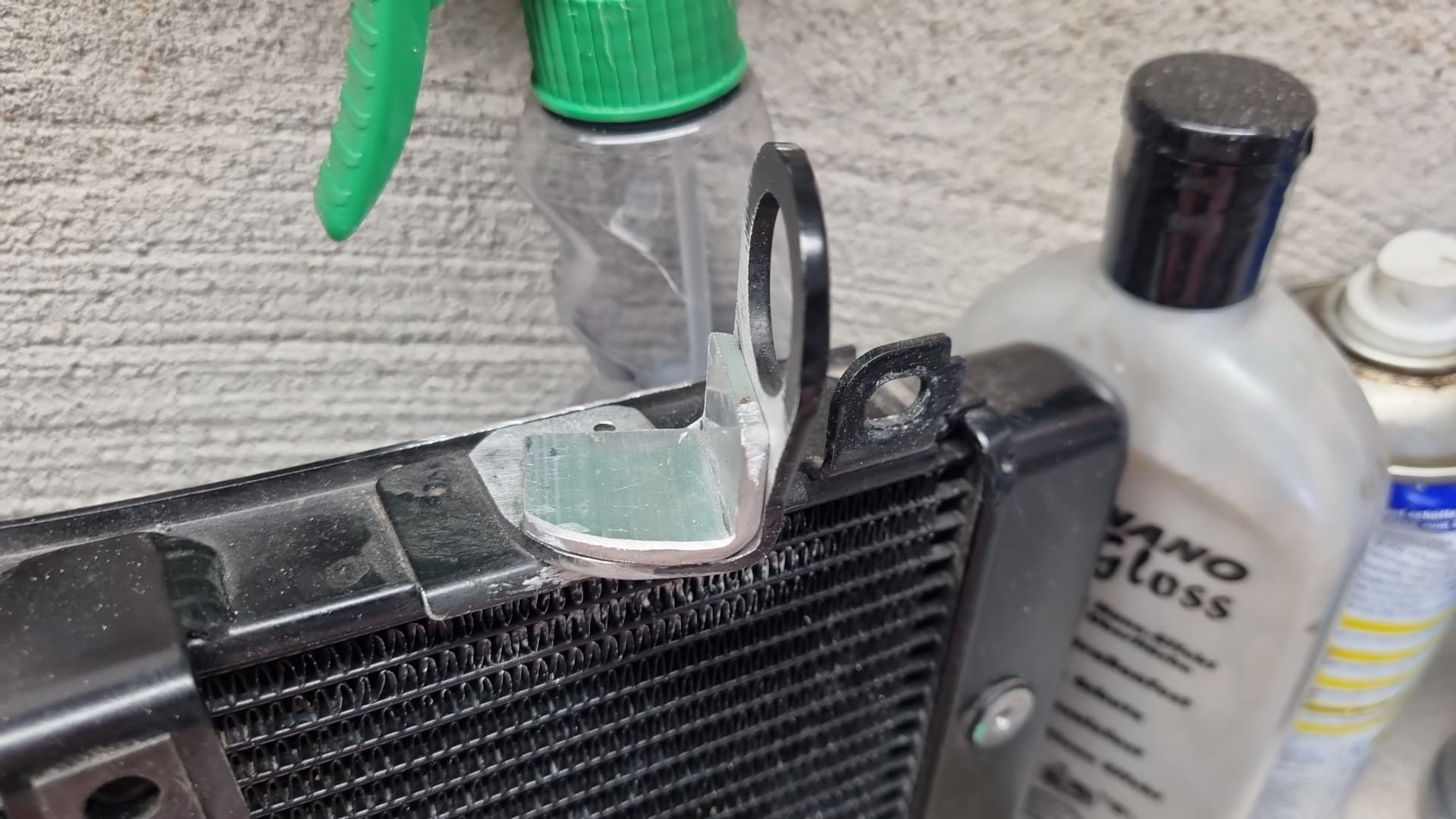

Man kann den Halter recht gut hartlösten. Entsprechendes "Alulot" bekommt man z.B. bei Ebay und Amazon. Ich hab im Baumarkt eine 3mm Aluleiste gekauft diese abgekanntet und genau auf die beiden Kühlerhalter angegepasst bis jeweils unter das große Auge im Halter wo das Gummi drin ist. Das ganze dann Hartverlötet führt zu 6mm Material an der schwachen Stelle der Halterung. Die bricht so nie wieder das ist sicher!

Das beste und sinnvollste ist diese gemurkste geknickte Halterung entfernen und ne vernünftige Haltelasche anlöten. Vernünftige Stange Aluminium gekauft ich sag einfach mal 30x4 und diese dann angepasst. Der biegeradius wäre min. S x 2.5 das ganze dann beim Kühlerbau schweißen lassen. Die originalhalterungen sind ein Witz. War bei meiner S4 schon so. Ist zwar ne winter Arbeit aber dann hat man Ruhe für immer
vor 49 Minuten schrieb Beini1978:
Habe schon überlegt den Winkel mit einem Winkel aus Edelstahl zu verstärken. Quasi gleiche Form und dann geklebt. Könnte funktionieren.
da oben wird es sicher im Stand über 100°C, eher schwierig mit Klebern. GFK hält 130°C auf Dauer aus, wäre meine 1. Wahl und lässt sich easy verarbeiten. Kühler raus, Halter entfetten und enlacken und mit Harz einpinseln, GfK drüber wickeln und das dann 3 oder 4 mal und zum Schluss wieder Lack drüber. Hab ich schon oft so gemacht. Zugegeben eine Kühlerhalterung jetzt noch nicht aber die bricht auch ja auch nur bei der Ducati! 😜
Aber wenn du dir eh schon die Mühe machen willst, nimm ALU statt Edelstahl, und lass es dir schweißen oder löte es selber. Das Löten hat allerdings auch sein Tücken. Aluminium leitet extrem gut die Wärme. Du musst den ganzen Kühler vorher auf Temperatur bringen (davon ist nicht jede Frau begeistert wenn das Ding im Backofen liegt 😂) . Sont wird das nichts mit dem Lösten. Ca. 400°C muss der ganze Kram werden an der Stelle dann klappt das auch. Das Löten hat den Vorteil, dass du auf der ganzen Fläche eine Verbindung hast nicht nur am Rand.

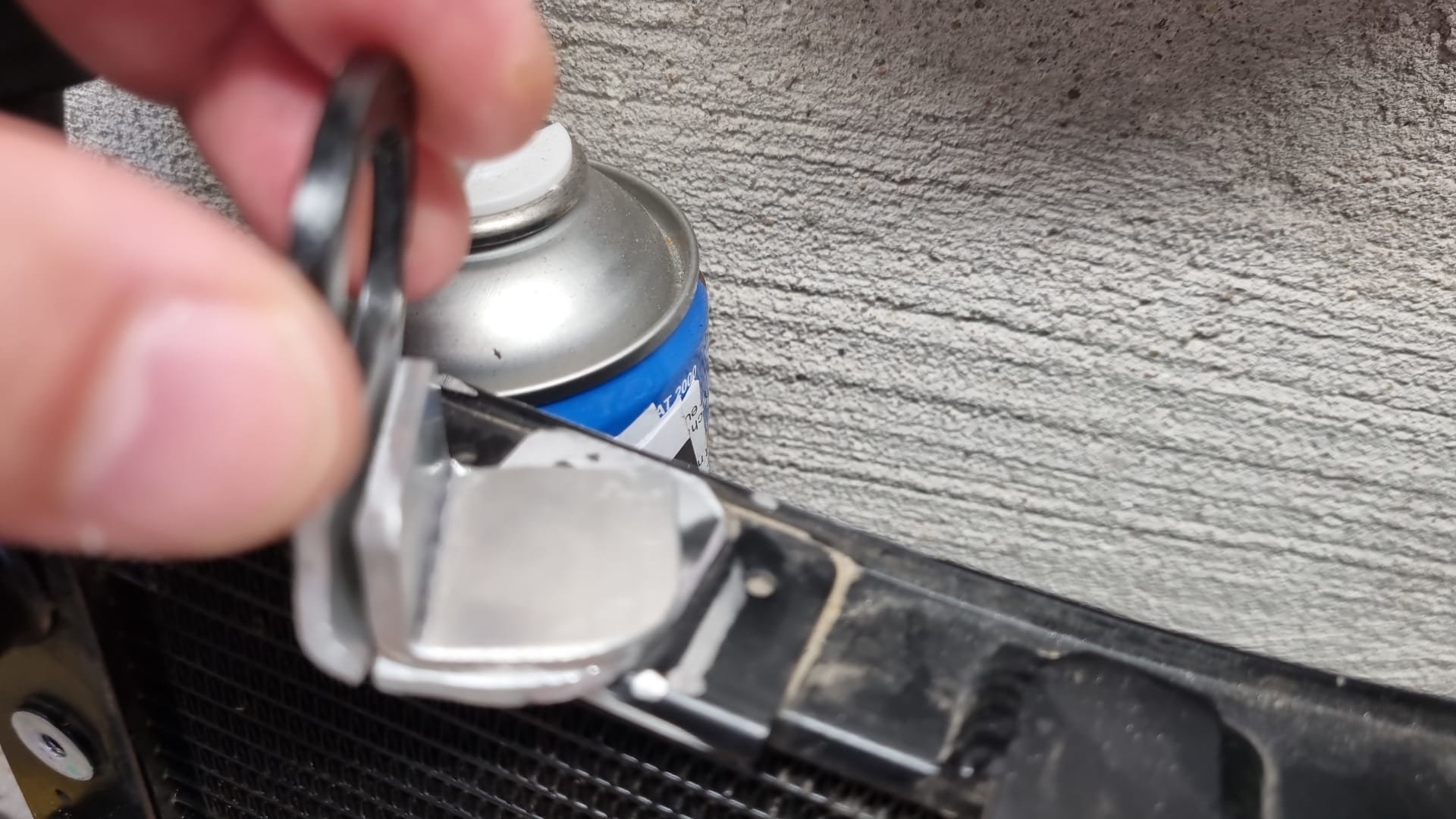

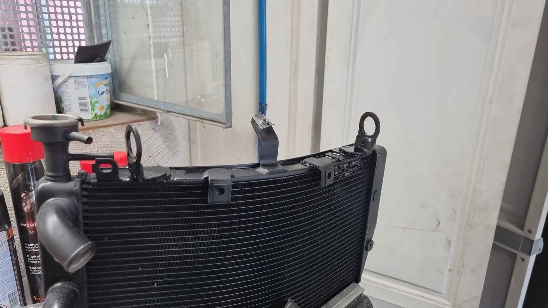

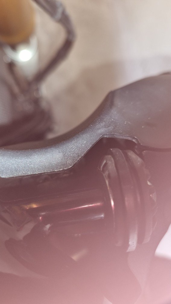

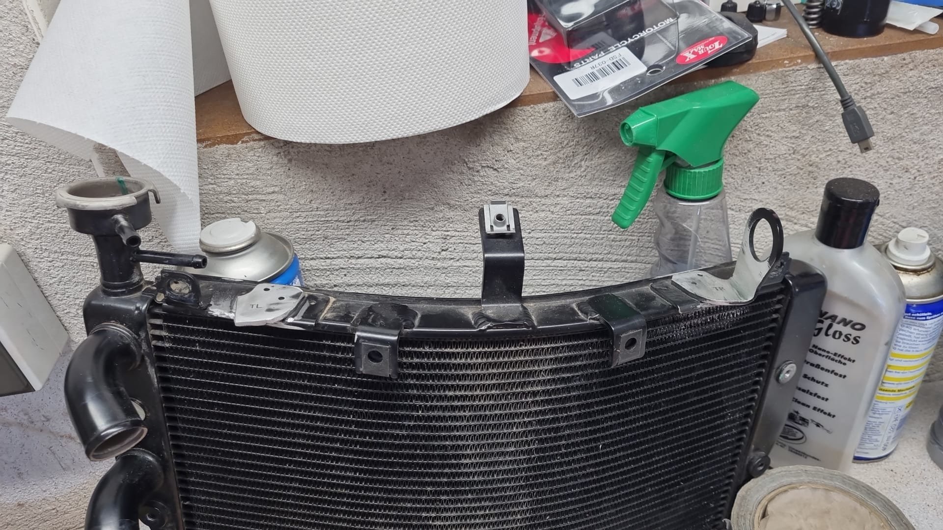

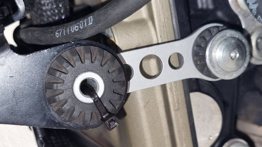

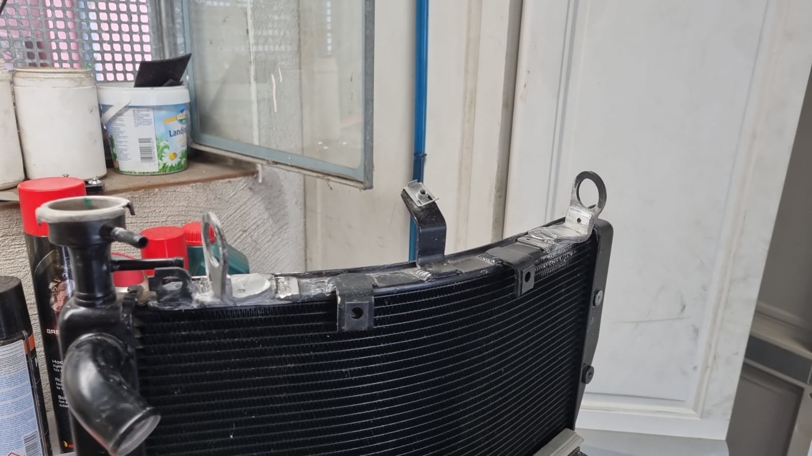

Hier noch die Bilder dazu,
Rechter Kühlerhalter, Schraube und Hülse schon draußen
Kühler dann zu dir hin ziehen 2-3mm reichen bis Platz genug ist für eine U-Scheibe mit 6mm Loch und ca. 12-15mm Außendurchmesser rein zu bekommen
Sieht dann so aus. Der Unterschied ist dass der Kühler jetzt nicht mehr auf die linke Seite rutschen kann sondern sein Gewicht und die Fliehkräfte und Stöße über die U-Scheibe auf den Rahmen abgibt. Merkst du wenn du vorher und nacher mal den Kühler zur anderen Seite rüber drückst.20220503_130821.thumb.jpg.6f75921eea86980fb94ad87000cf2021.jpg
Das ist der untere Halter. Einfach Kabelbinder durch und der kann nicht meh raus rutschen.
  • Thanks 4
