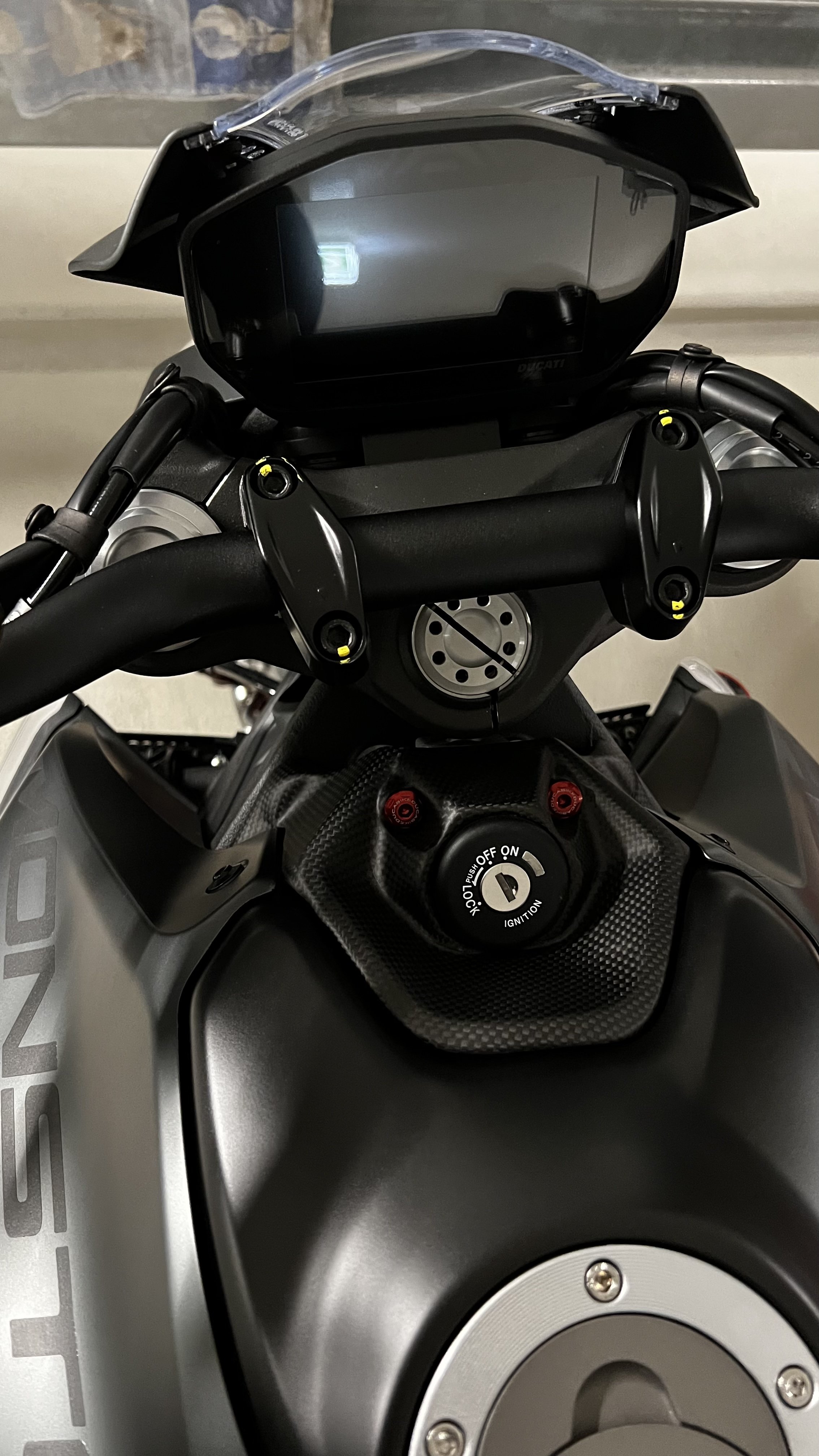

Moin, meine SP ist da😁👍🏻, sieht in echt noch besser aus.
War gestern probe sitzen, ist wie für mich gebaut, passt alles 1A. Und Super leicht ist die auch. Nächste Woche sollen die Papiere kommen, dann wird sie abgeholt und paar Kleinigkeiten umgebaut.
Fußrasten sind erstmal kein Thema, da ist Platz satt, stört gar nichts.
schönen Tag noch
Bearbeitet von Monster SP
