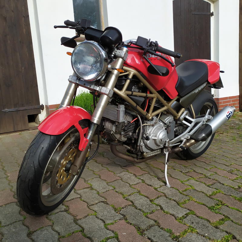

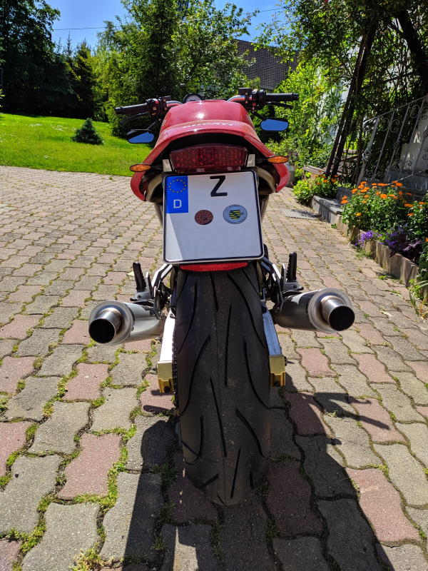

Mir gefallen die Miniblinker allerdings verträgt die Monster meiner Meinung nach auch etwas größere Blinker. Gerade vorne finde ich meine Lösung fast schon zu zierlich. Vorne mit Kellermann Blinkerarm da die Frontmaske ansonsten den Blinker verdeckt.

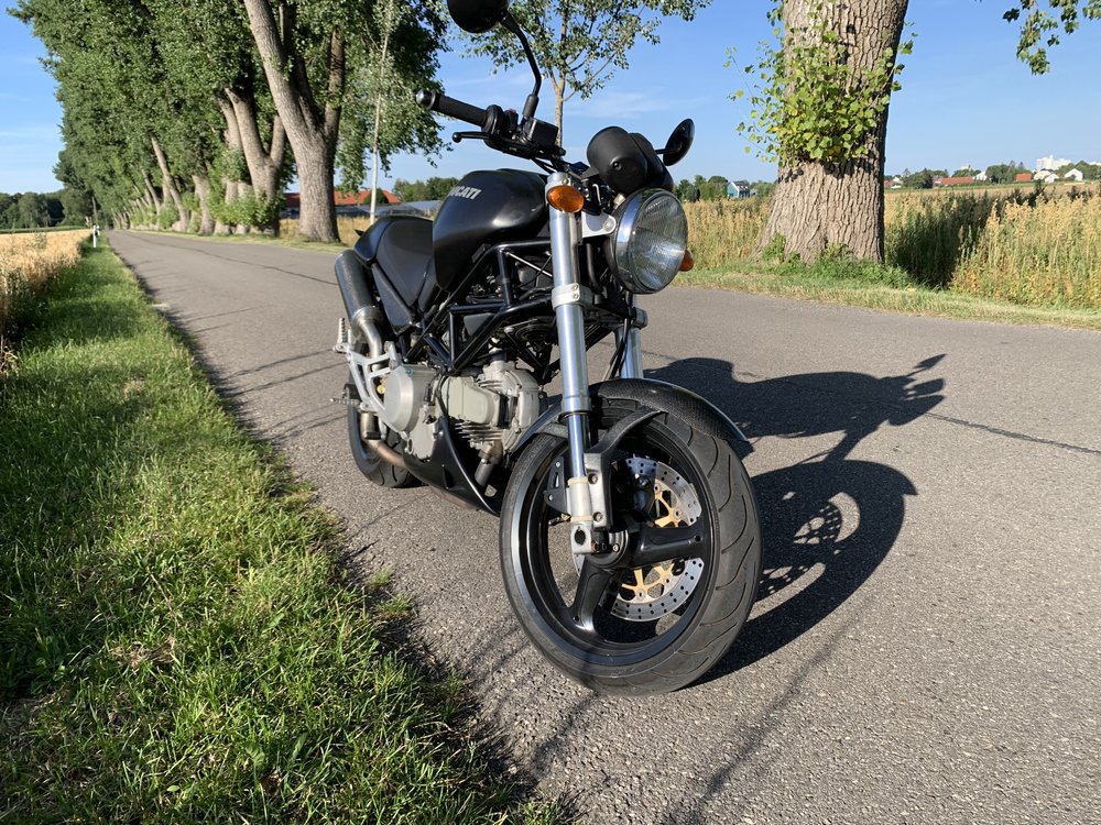

Ich bin ein Freund der kleinen unauffälligen Blinker. Ich habe aber auch lange gesucht, um da etwas zu finden, was nicht zu modern aussieht. Habe dann zu den LED-Kellermännern mit orangem Glas keine Alternative gefunden und musste deshalb für 4 Blinker etwas tiefer in die Tasche greifen... 🙄😬
Danke für die Bilder. Das ist genau das Thema was mich eben beschäftigt.  das passt irgendwie nicht dazu.

vor 3 Stunden schrieb Gelenk:
Schaut schon mal etwas besser aus :-).
sind damit die 10 cm Abstand zwischen scheinwerferglas und Blinderglas eingehalten?

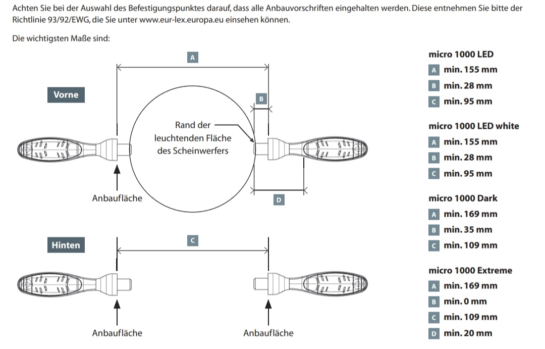

Ich habe keine Ahnung wie aussagekräftig das ist, aber ich hatte mich an den Angaben der Kellermann Einbauanleitung orientiert.
https://www.kellermann-online.com/media/e5/99/97/1603714314/AA_micro_D+ENG.pdf
Link to post
vor 12 Minuten schrieb Gelenk:
Das was Kellerman schreibt ist auch so. Mit den "Micro 1000extrem" wird das auch bei großen Scheinwerfern nicht zu breit. Die dürfen näher ran.

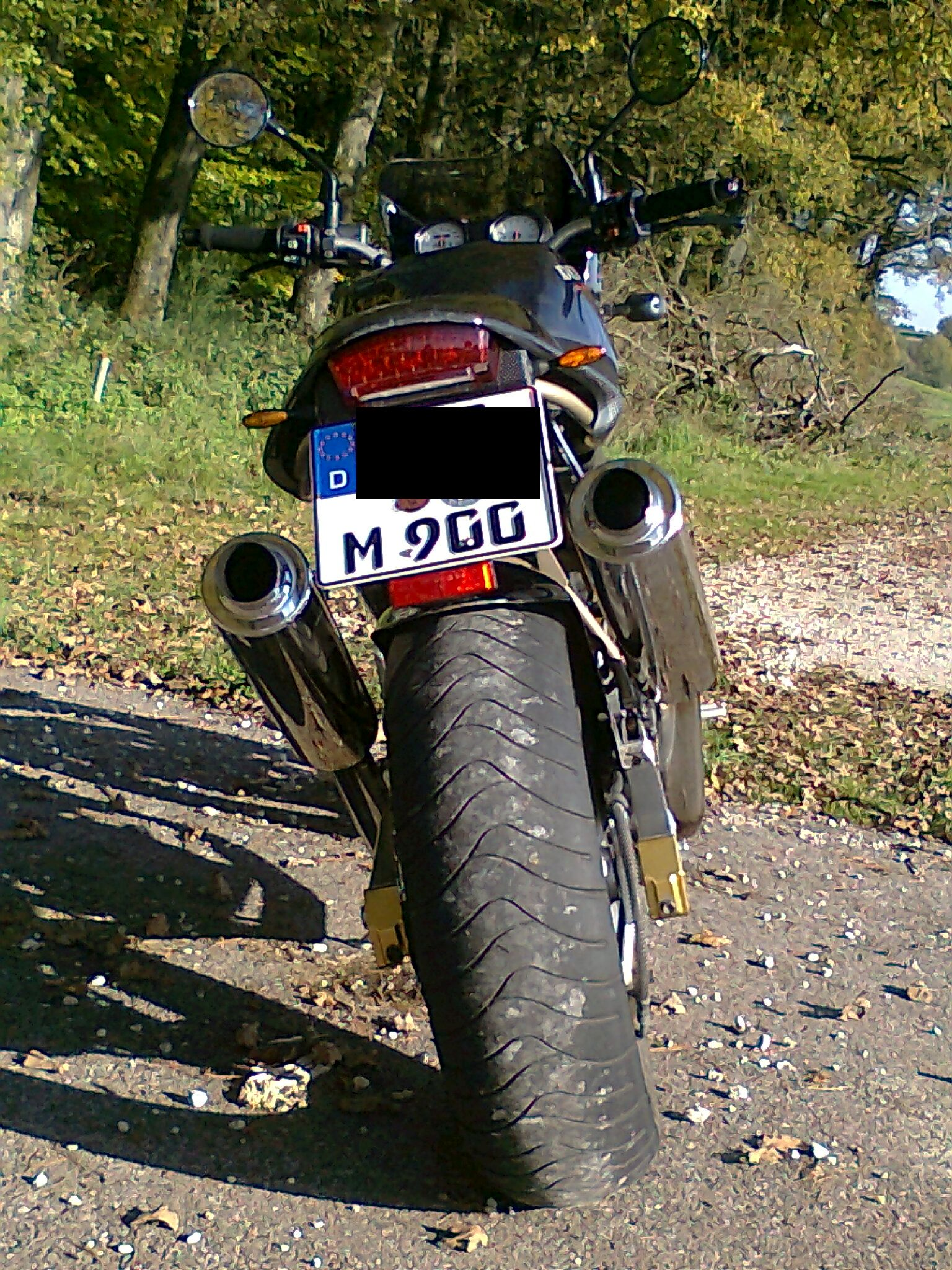

Die hier sind auf meiner M900: https://www.louis.de/artikel/kellermann-micro-1000-blinker/10033155?list=b30f3b2b5391791a2992f6b159619a13&filter_article_number=10033156
