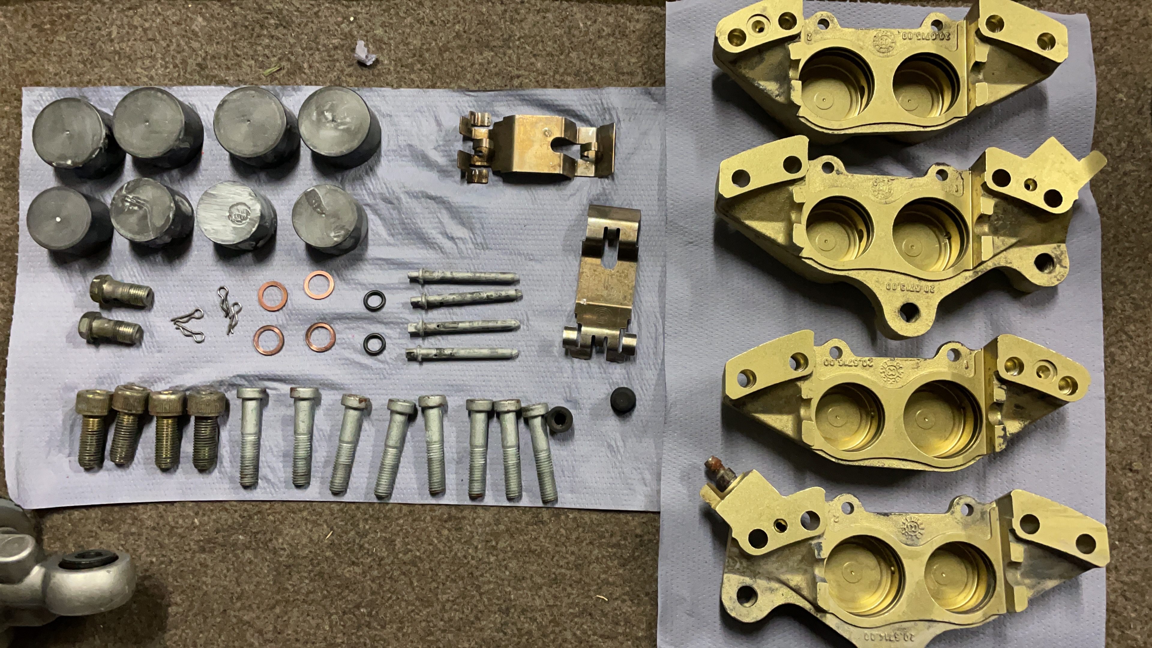

Baaah, was'n Gammel. Kolben sind aber ok. Gründlich reinigen und neu abdichten reicht.

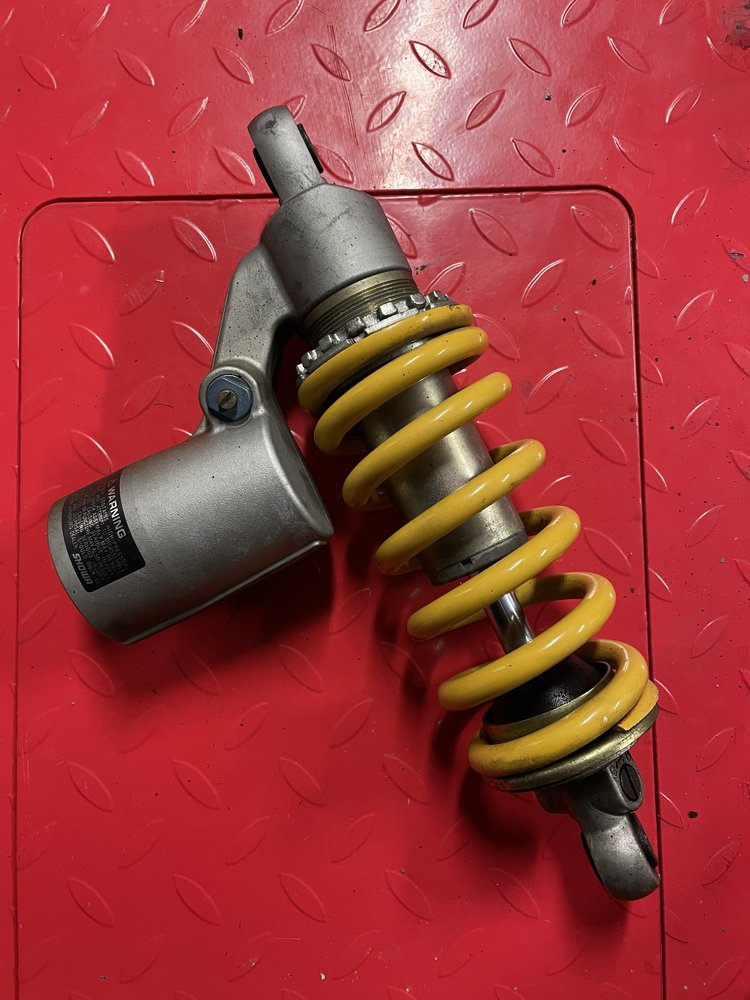

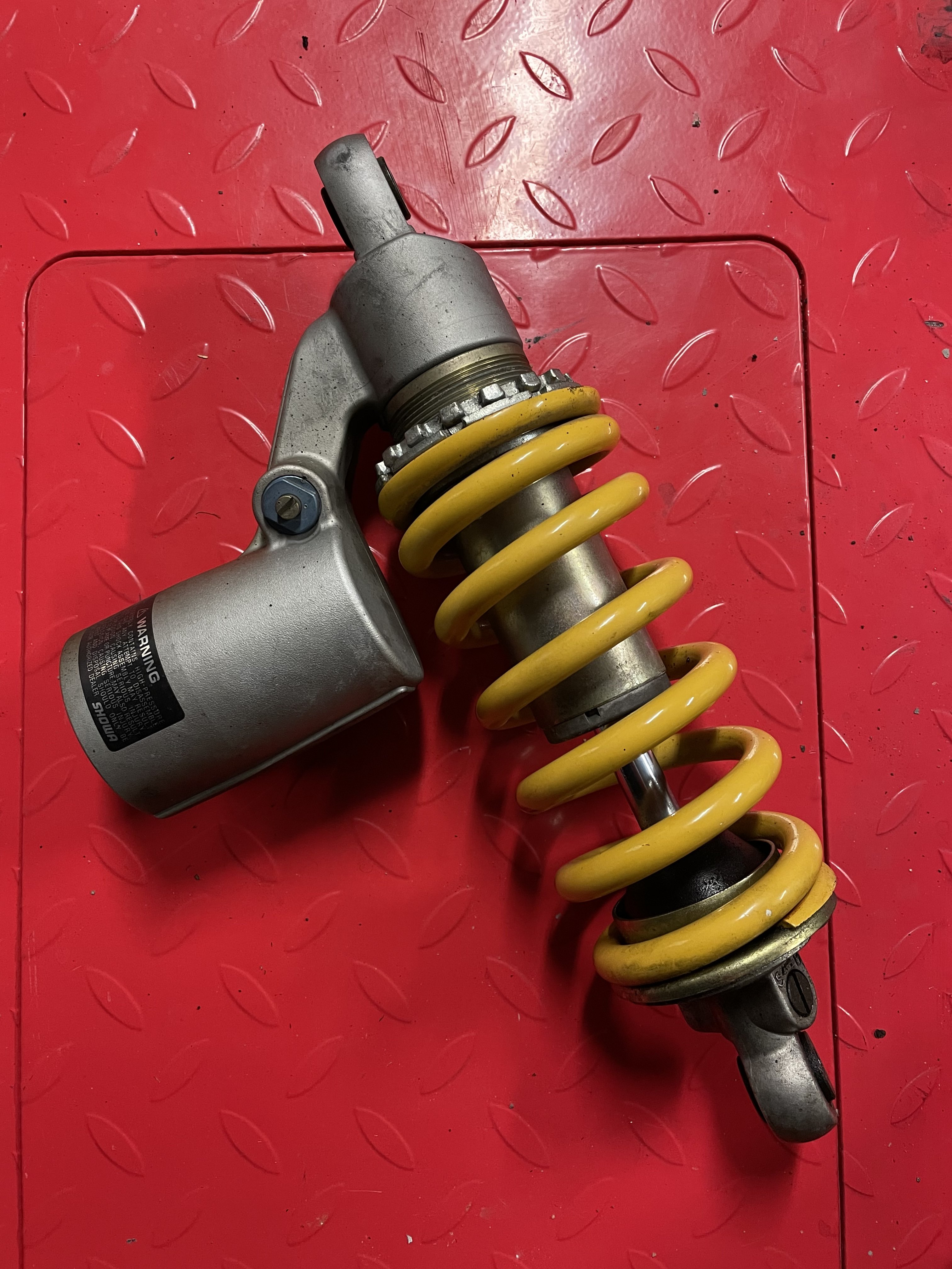

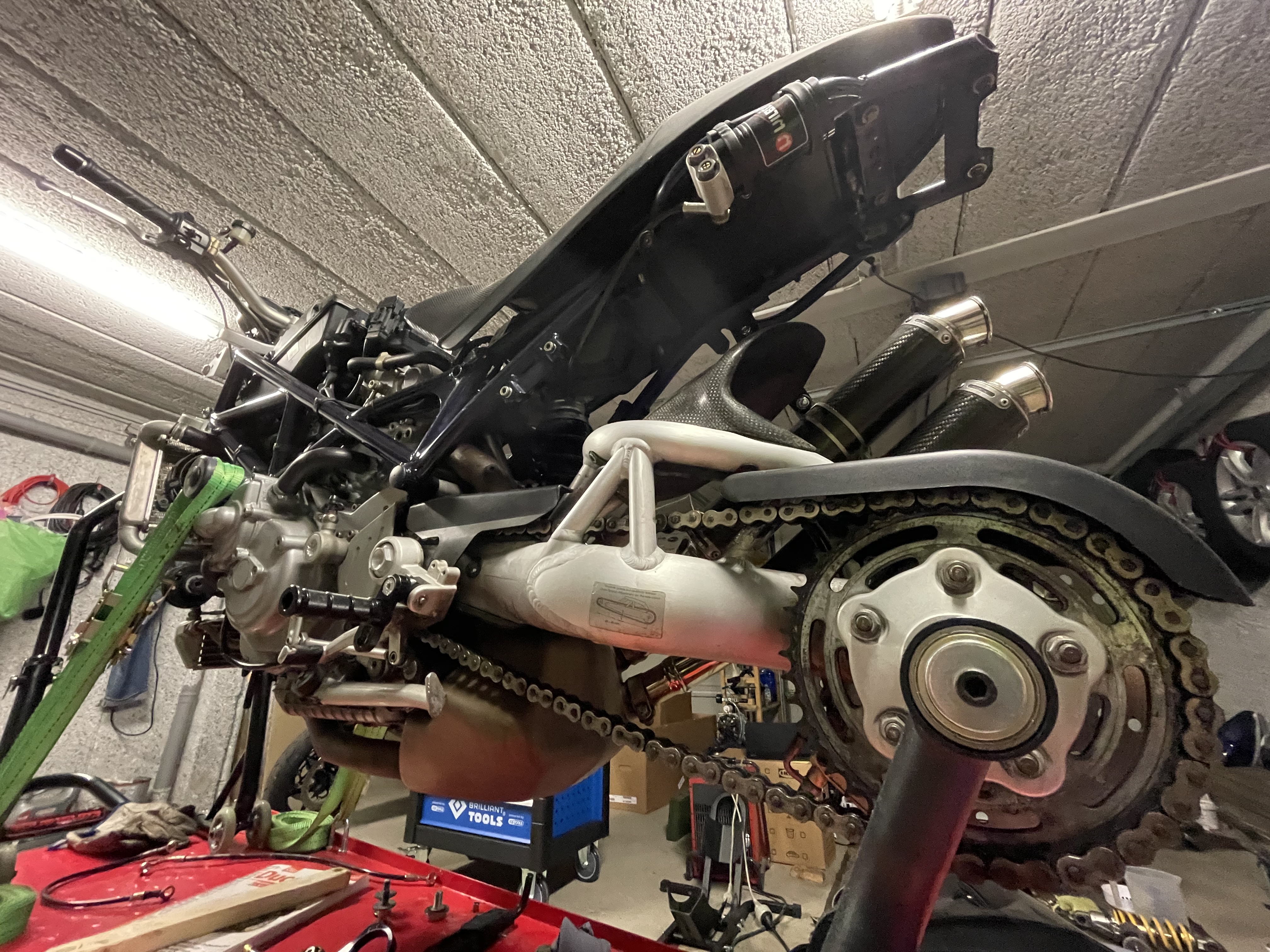

Heute ging’s dem Federbein an den Kragen. Mein lieber Schwan, an der oberen Verschraubung wäre ich fast gescheitert. Mit viel Hitze nebst 1m Hebel als Meinungsverstärker lies sie sich dann aber doch noch überreden. :)
Entgegen meiner Befürchtung sieht man dem Federbein die 35 tkm kaum an. Bis auf die leicht ausgeblichene Federbeschichtung ist es völlig in Ordnung. Zug- und Druckstufenversteller sind leichtgängig und nicht vermackt. Für die angedachte Optimierung bei FRS eine super Basis.

Ich habe noch nicht ganz verstanden was die Komplikation mit der Wippe soll. Was kann diese Mechanik besser oder anders als eine konventionelle Anlenkung des Dämpfers? Nur damit die Dämpferlänge unverändert bleibt wenn man das Heck hebt oder senkt? Wenn ja, was ist daran so inakzeptabel? Die 996 SBK kommt doch auch ohne die Wippe aus. Was waren die Überlegungen der Konstrukteure das beim Monster über die Umlenkwippe zu lösen, weiß das jemand? :denk1:
Link to post
😳Äh, die SBK's 916-748-996-998 haben aber schon die Progressiv Anlenkung über die Wippen, schau noch mal genau nach😎. Vorteil liegt in erster Linie in der größeren Sensibilität auch auf Abstimmung Änderungen und ein gewisses Entkoppeln der Dämpfung Arbeit vom Rahmen Aufbau, - Nachteil :Gewicht.
Link to post
Tatsächlich. Da hat mir meine Erinnerung aber einen derben Streich gespielt. Mir kam das damals alles deutlich einfacher vor als gestern an der Monster. Gefühlt war da auch viel mehr Platz. Etwa vier Jahre her. Verrückt.
Link to post
Baaah, was'n Gammel. Kolben sind aber ok. Gründlich reinigen und neu abdichten reicht. :)
Link to post
Vorteile Umlenkung/Wippe, so wie Frank schon schrieb, und Hersteller kann (theoretisch - ob das dann tatsächlich auch so umgesetzt wurde/wird ???) das FB auch weniger progressiv (linearerer) konstruieren (einen Teil „der Dämpferarbeit“ übernimmt die Umlenkung, je nach gewähltem Hebelverhältnis), somit „sensibler“ & besser/genauer abzustimmen. (Also Laienhaft ausgedrückt und so wie ich das in den grauen Zellen abgespeichert habe.)
Konstruktion ist aufwendiger (=teurer) und schwerer - weshalb das wohl gerne „eingespart“ wird.

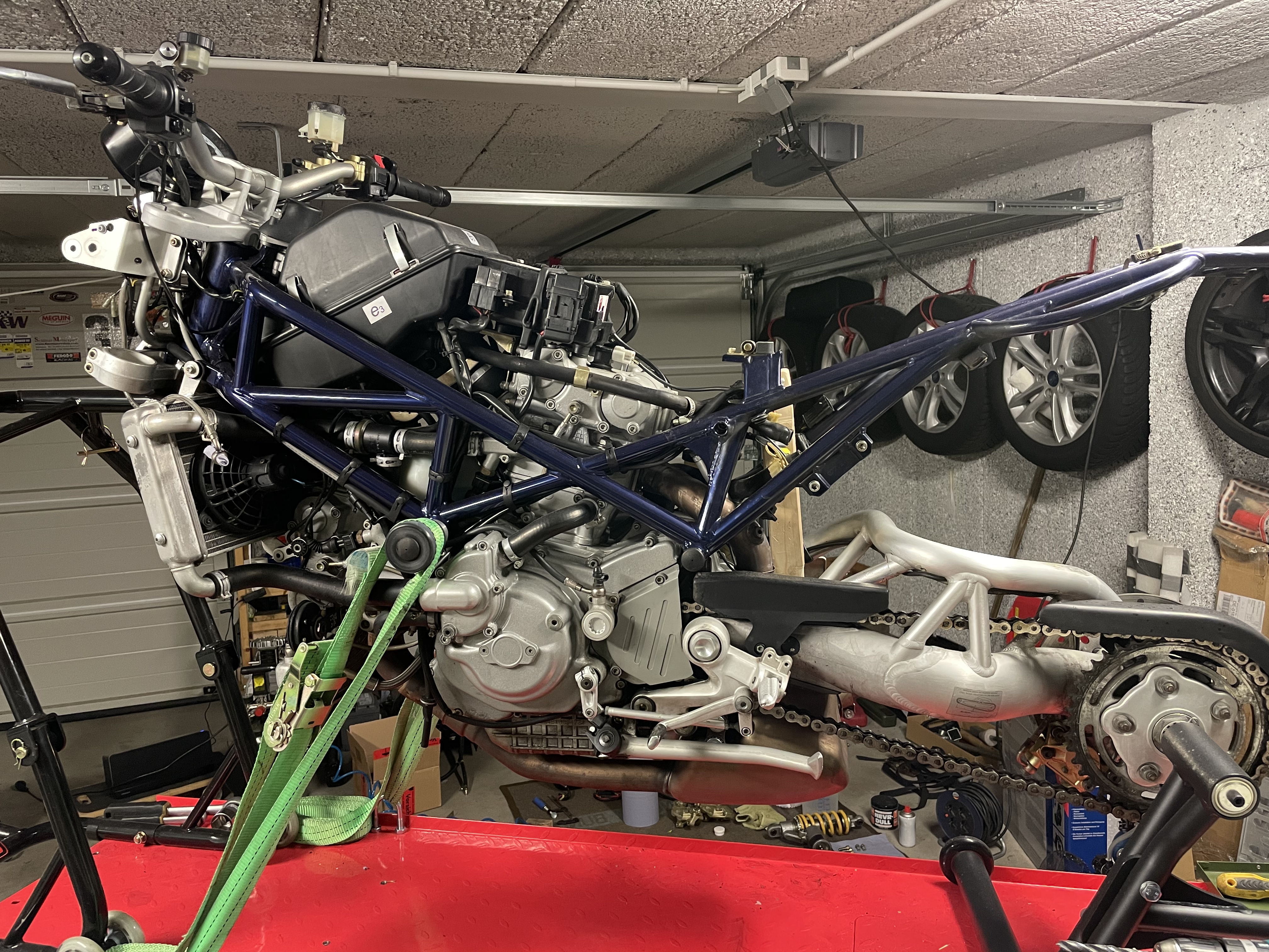

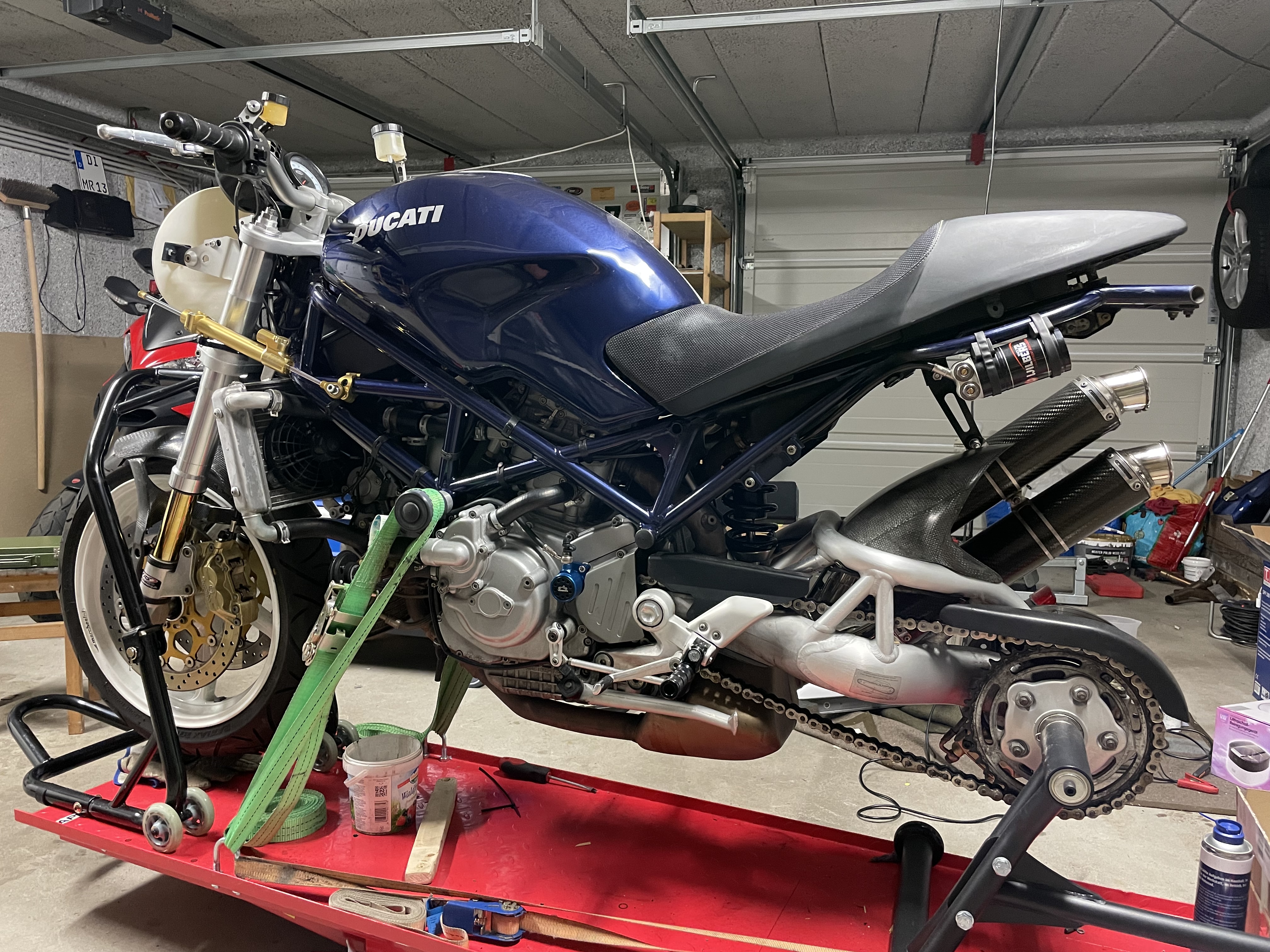

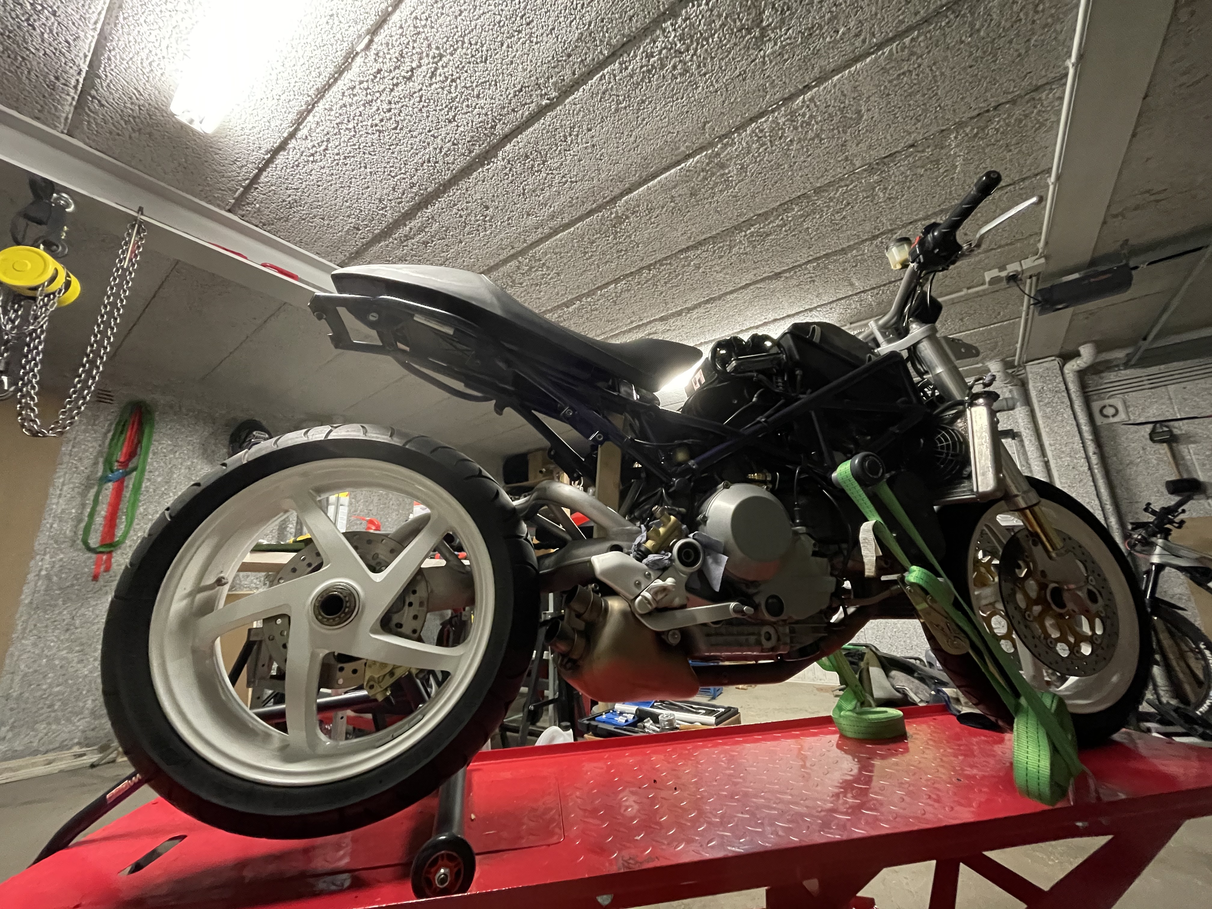

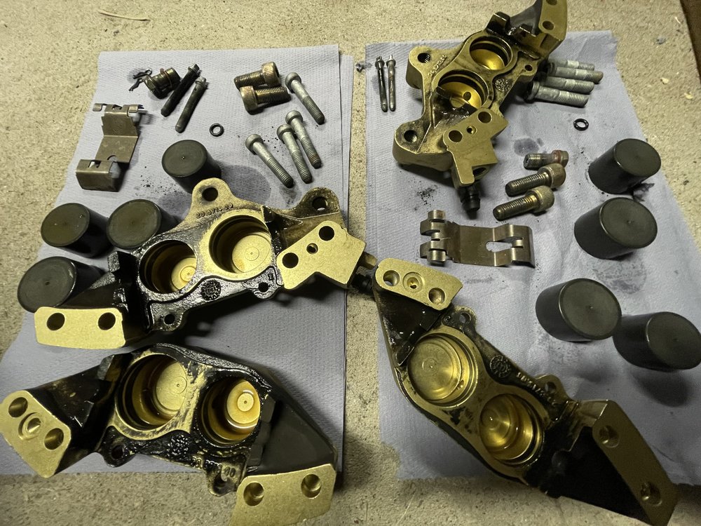

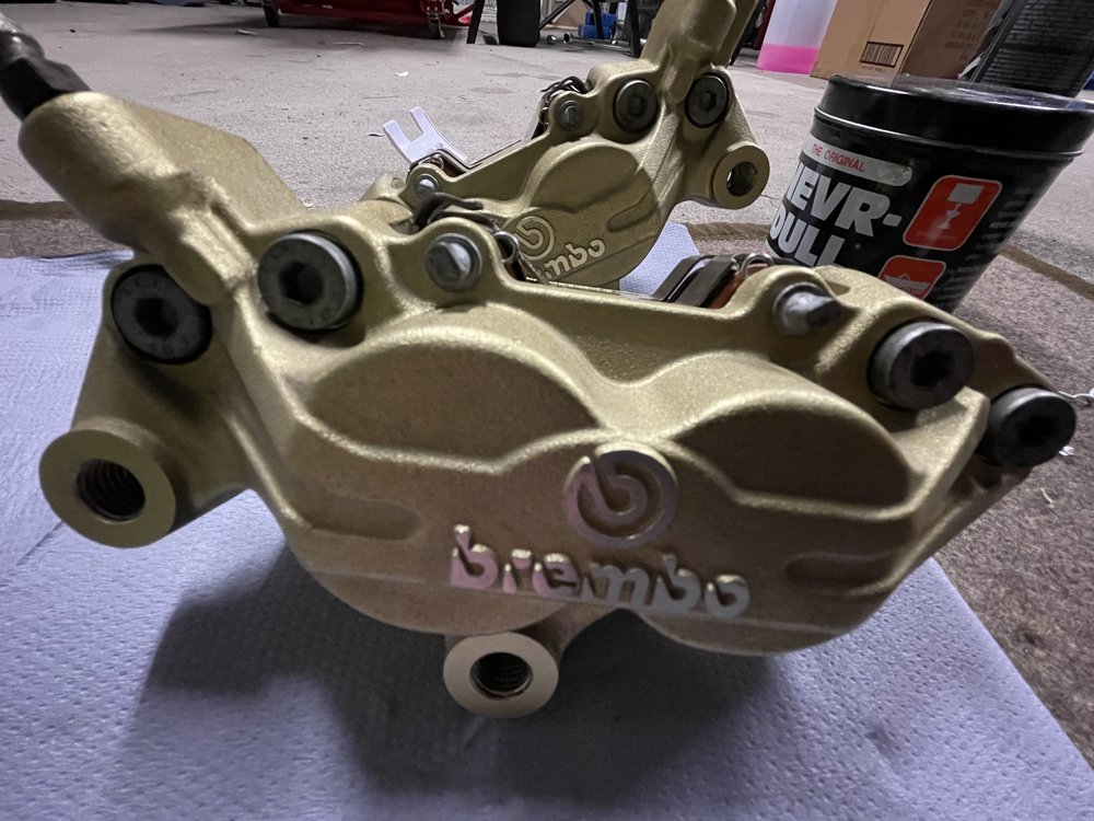

Zwischenstand: Beleuchtung abgerissen, hölzernes Starrbein geschnitzt, unnötigen Zierrat entfernt, Bremssättel grundgereinigt und SRQ Beläge eingebaut. Sobald der Dorn für die untere Gabelbrücke da ist, kommt die Gabel raus und geht zu FRS. Dann nur noch die komplette AGA tauschen und frische Gummis drauf. Dann war’s das im Wesentlichen schon.

Durch die Wippe wurde ja auch die Schubstange möglich. Und DIE ist Längenverstellbar !
Heck hoch oder runter = Kurvenwilligkeit/Handlichkeit  oder Geradeauslauf/Stabilität.....
https://www.ersatzteile-ducati.de/ducati-motorrad/Monster/2003/Monster_S4R/Monster-S4R/HINTERRADFEDERUNG/92/36/0/92
15 und 13 haben nebst Kontermuttern unterschiedliche Bestellnummer, weil ein Paar davon Linksgewinde hat !
Nur so ist ein Verstellen ohne Ausbau möglich...
Bei Gewindesteigung 1,25 mm macht eine Umdrehung der Stange ja vorne 2,5 mm aus.
Über die Schwingenlänge (Hebel) mach das schon einiges an der Radachse aus...
Edited by Glückspilz
Link to post

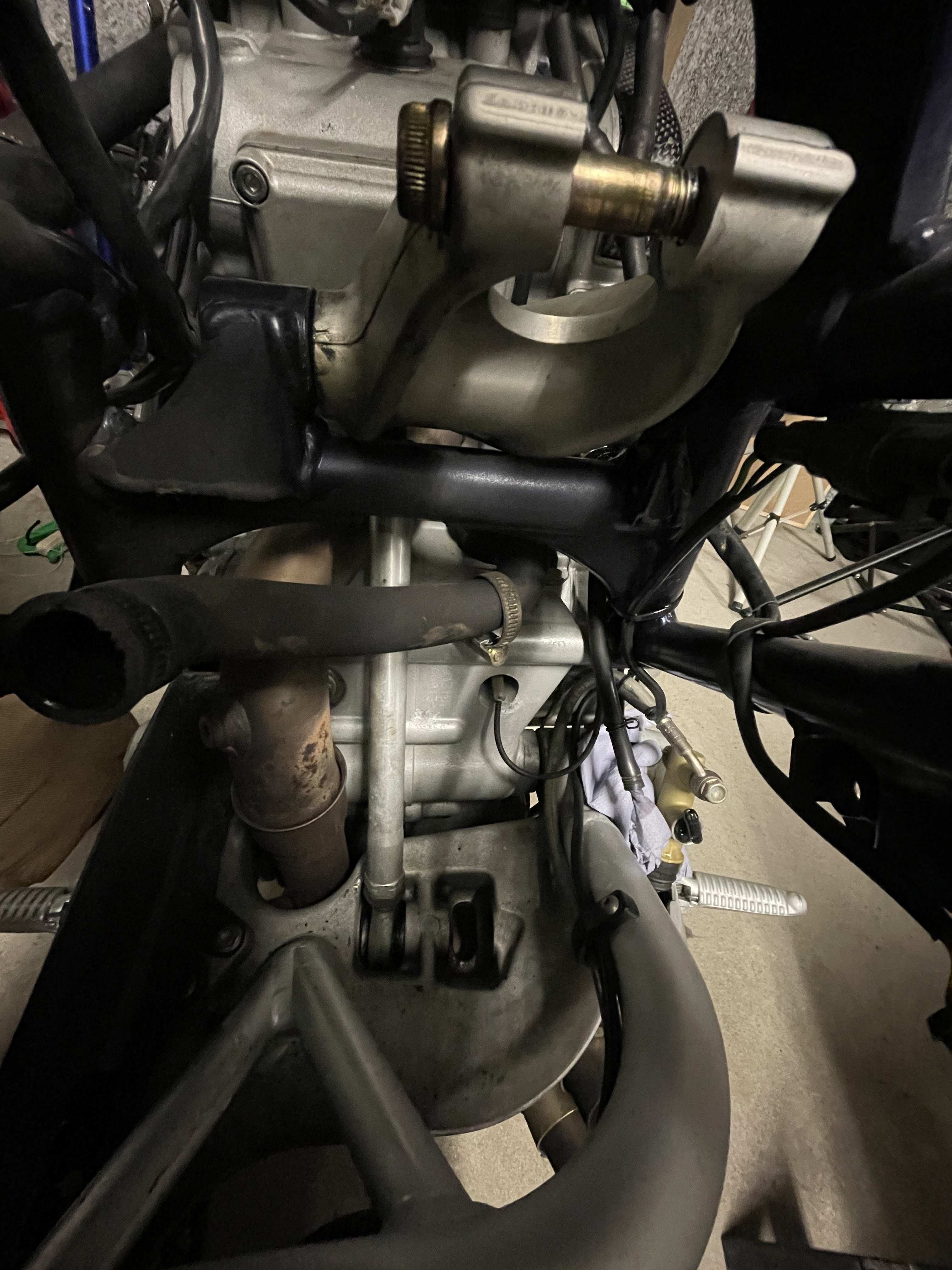

vor 15 Minuten schrieb Maggo:
Sieht grad aus wie Schlachtefest 😅
Aber das Schalchthaus ist gepflegt !
Falls Du mit dem Gedanken spielst irgendwann mal mit der Schubstange zu probieren:
Mach sie jetzt raus und mit Wärme und Kriechöl gangbar.
Die sind immer festgegammelt....
Link to post
Ja, das Heck soll tatsächlich um 1-2 cm hoch wandern. Alternativ Gabel 1-2 cm durchstecken. Oder halbe halbe vorn/hinten. Wird vor dem erneuten Einbau natürlich alles zerlegt, penibel gereinigt und gangbar gemacht. Aber Danke für die Erläuterung und den Tip! :)

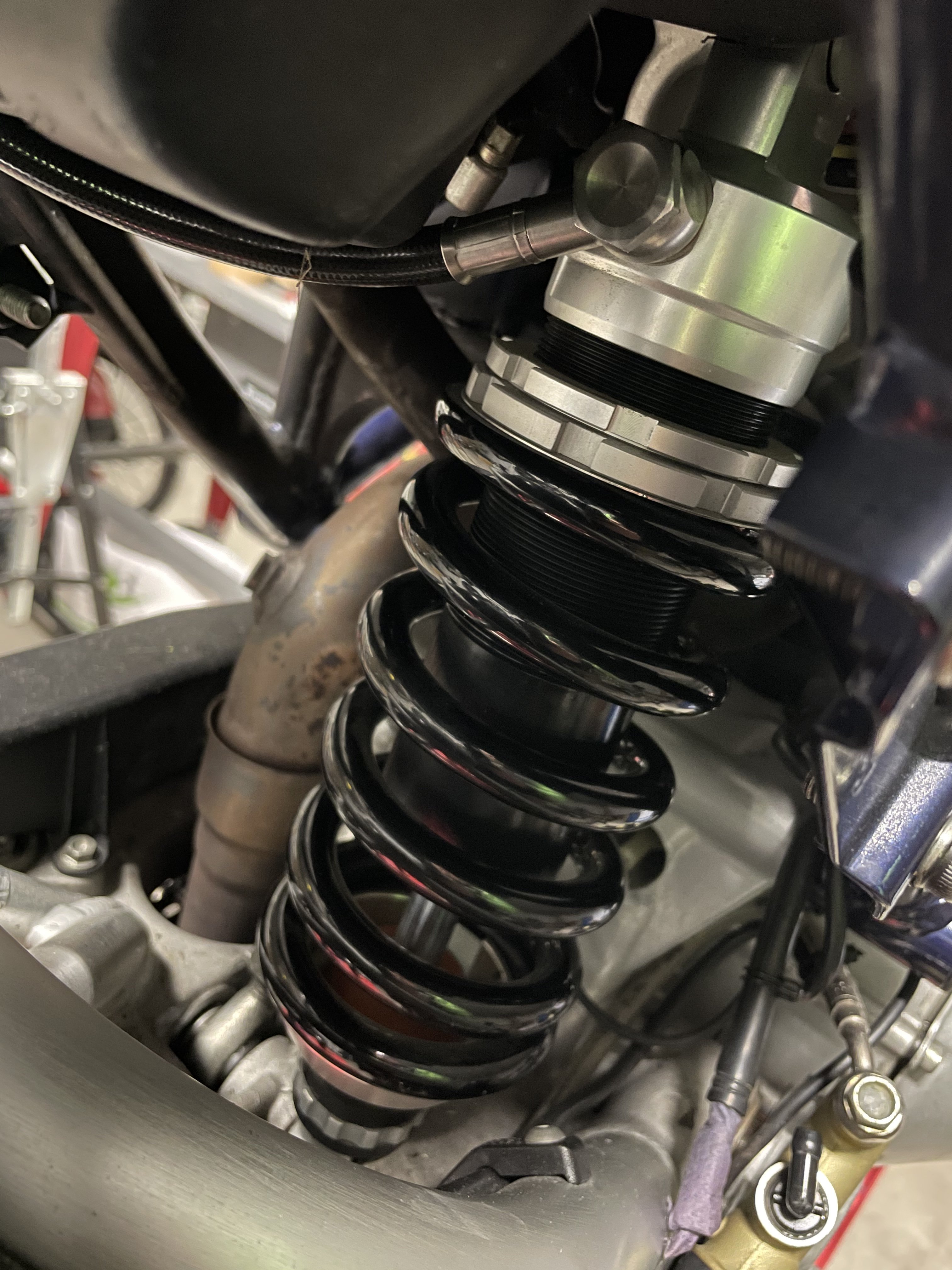

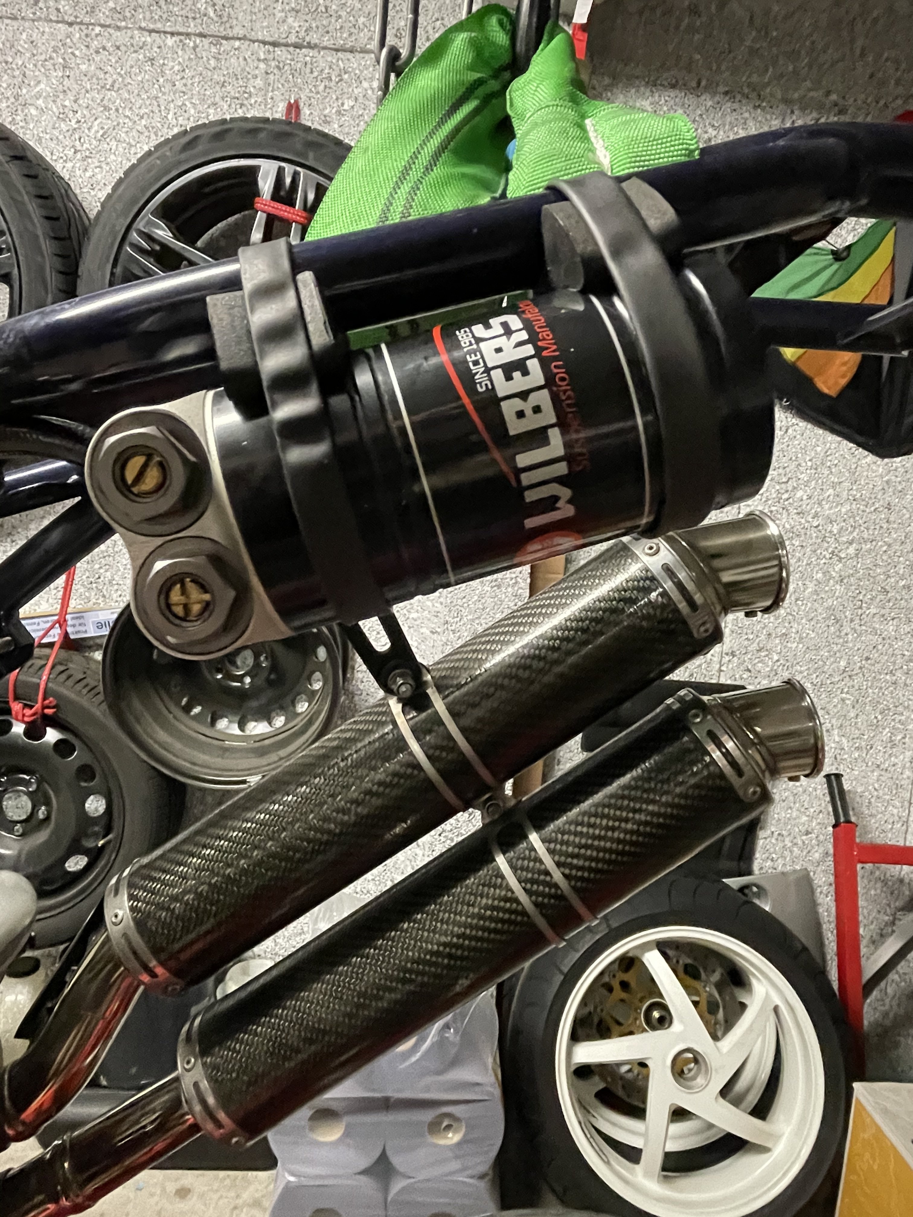

Endlich gehts weiter. :) Hab’s bisschen schleifen lassen mit der Schrauberei und erstmal Teile gejagt. Vor allem weil ich so lange auf die Gabel von FRS warten musste. Aber jetzt Attacke.

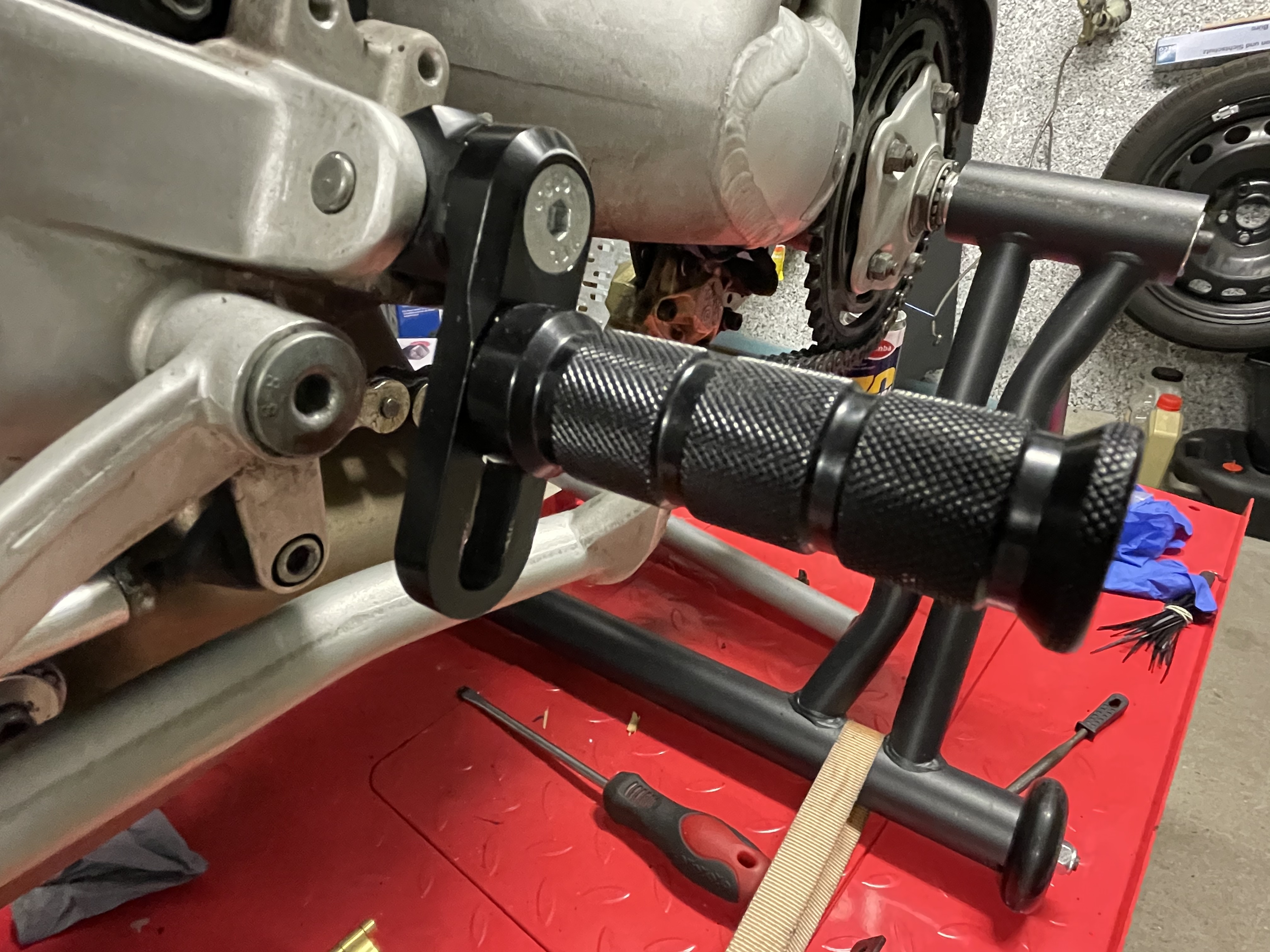

Was bislang geschah: Brembo Radialpumpe, leichte Termis, Wilbers 641 Competition, MFW Rasten mit variablem Ausleger.

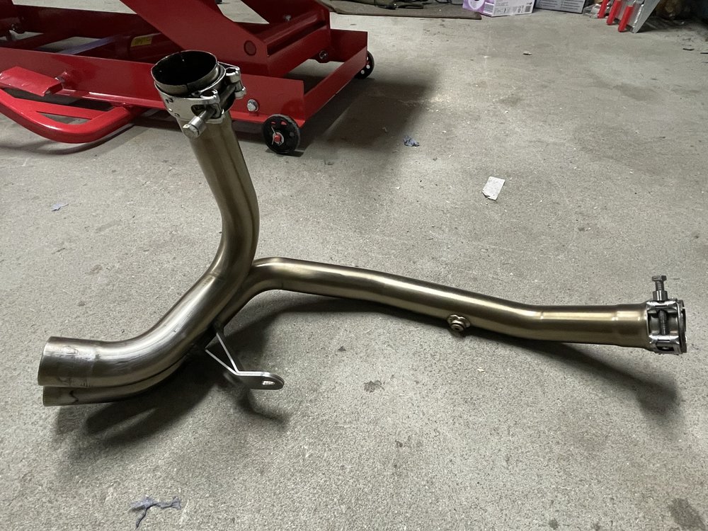

Nächste Baustellen: Kupplungszylinder gegen MPL Pendant, Bremsleitungen von Melvin verbauen, Bremssättel nochmal auf und Kolben erneuern, Katblase raus Termi Krümmer rein, Tankdeckel ohne Schloss, Nummerntafel und Gabel wieder rein. Zum Schluss noch frische  DRC2 aufziehen und fertig ist das Kringelmonster.

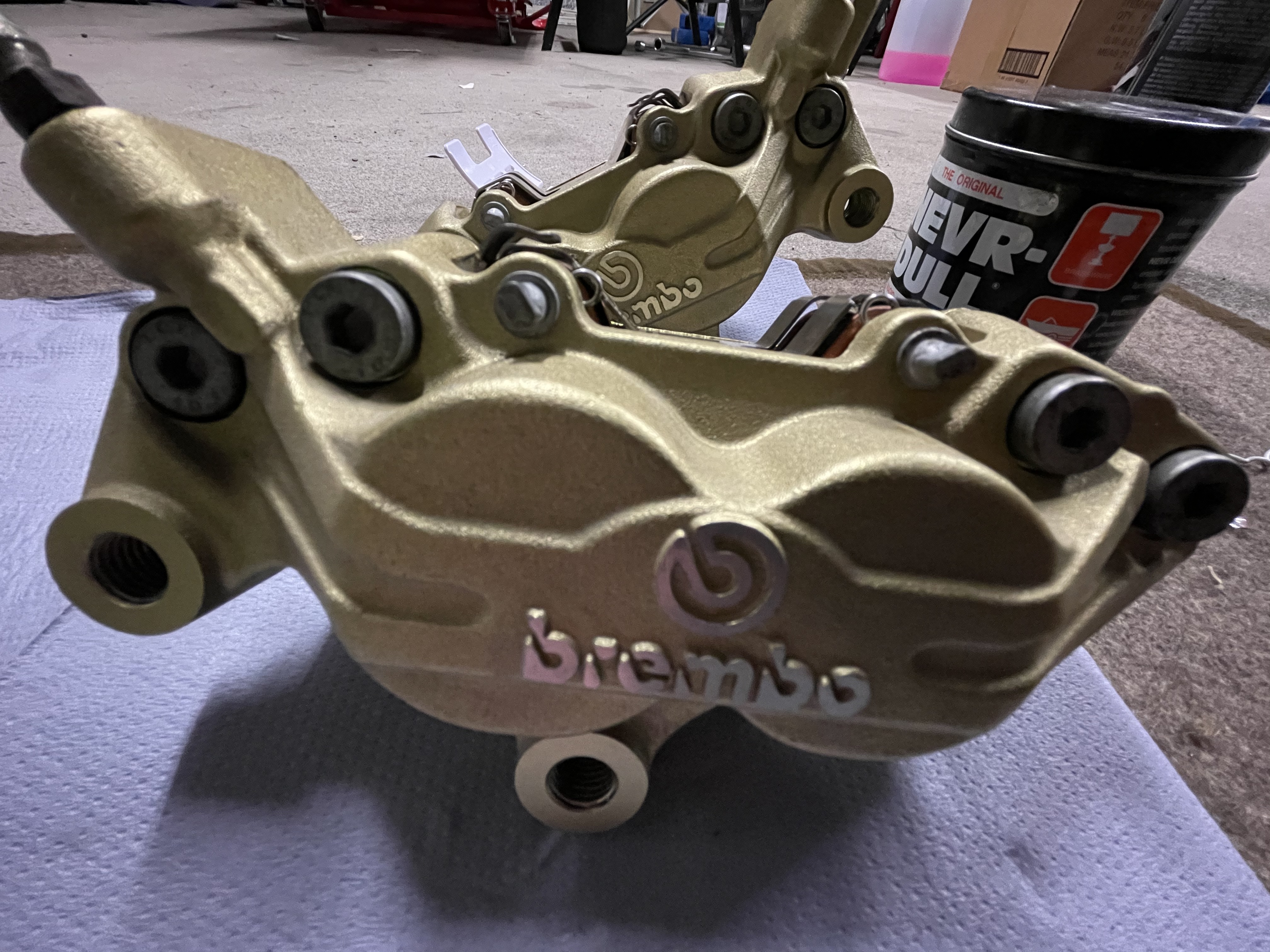

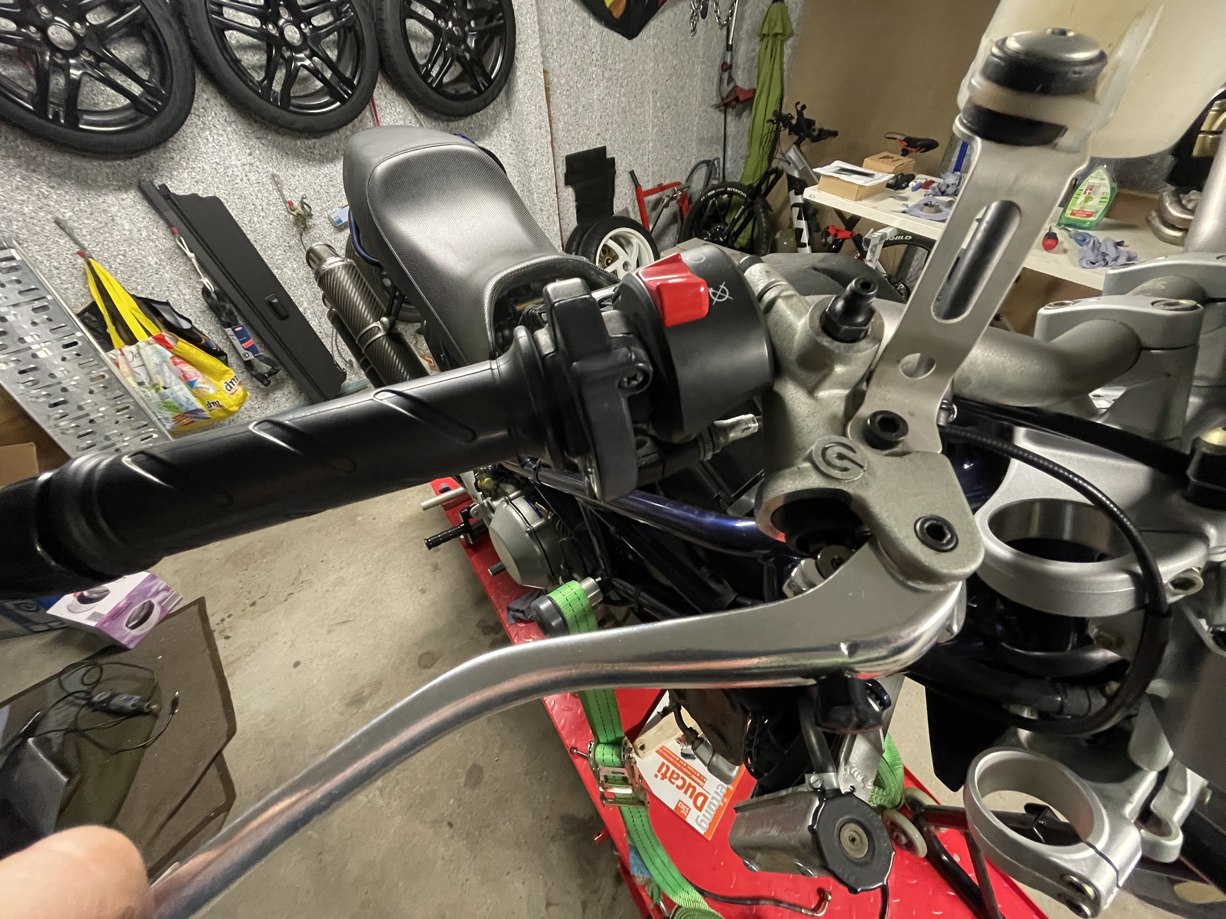

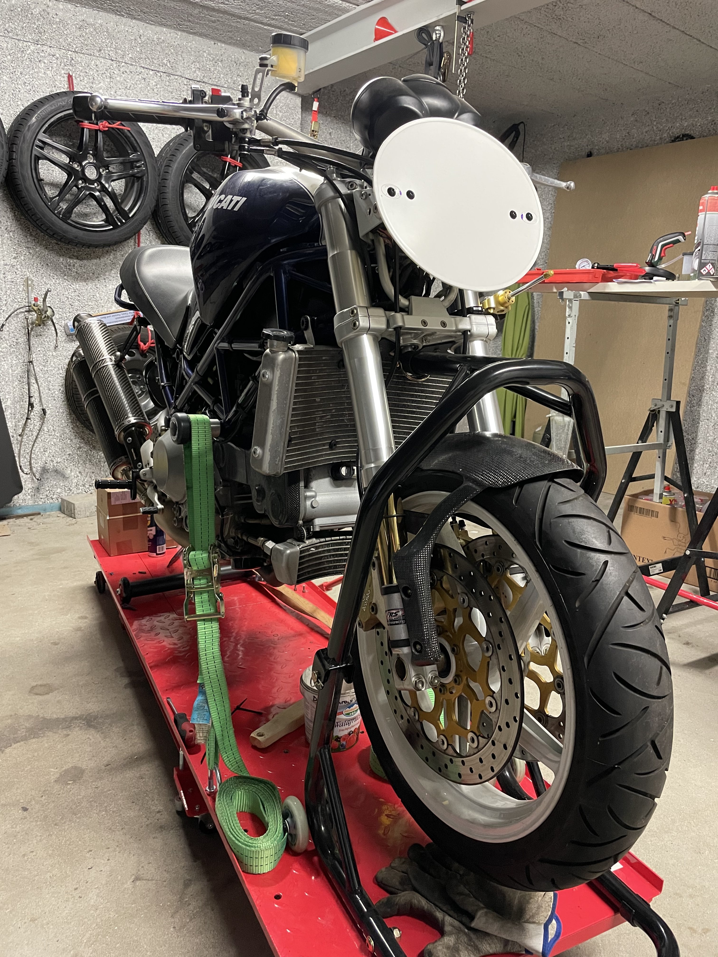

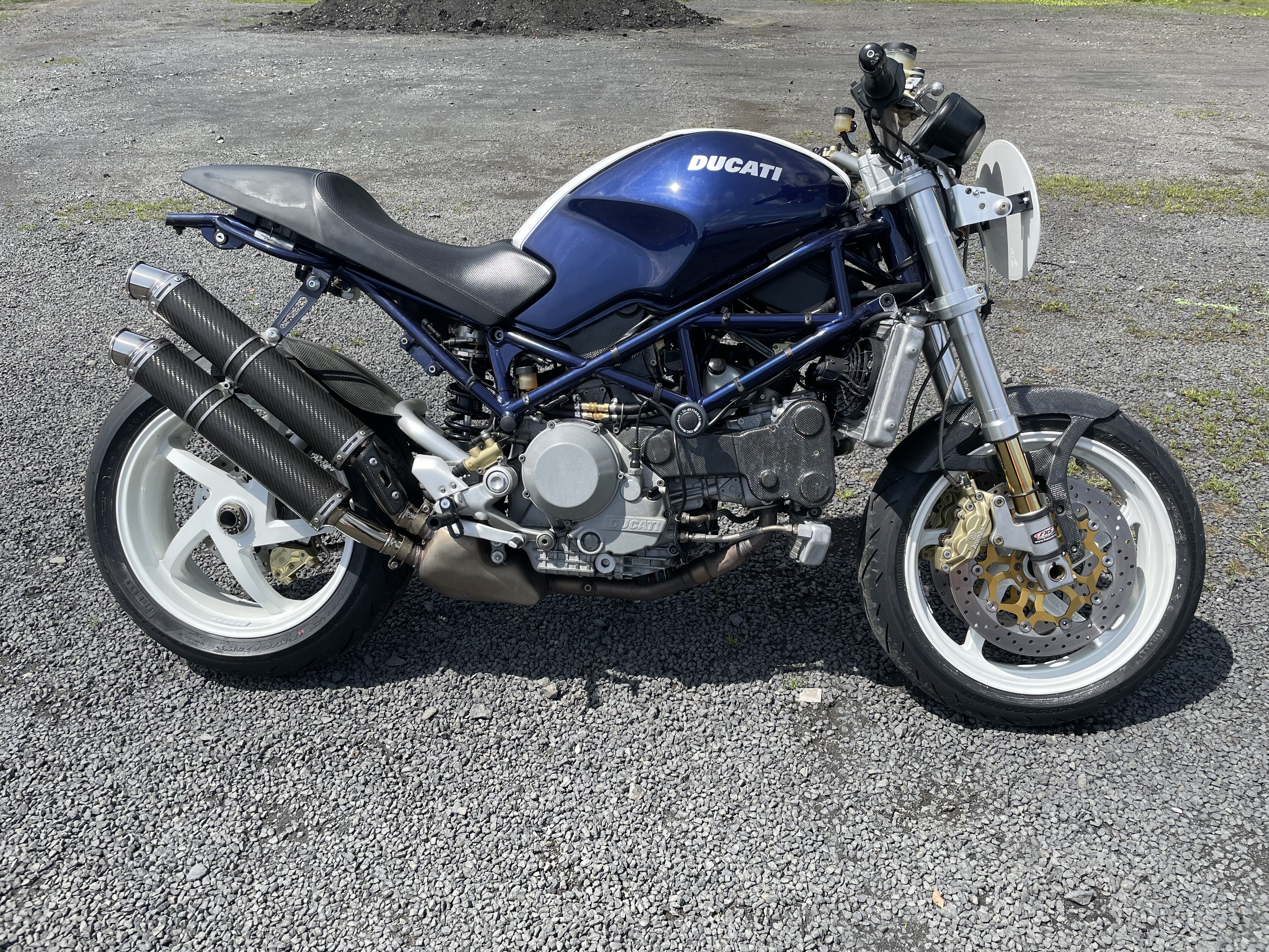

Ich bin in den letzten Zügen. Nur noch Gummis drauf, dann kann das blaue Luder auf die Piste. :D Der LKD ist nun an seinem Platz und ein neuer MPL KNZ wurde gehen den inkontinenten OEM getauscht.
Mit dem Austausch der Katblase halte ich mich erstmal noch zurück. Ich muss da mal eine Geräuschmessung machen wie laut sie jetzt mit den Termis ist. Am Bilster Berg wird das Thema ja ziemlich ernst genommen. Alternative wäre Termi Krümmer und OEM Auspuff. Das will ich ungern. Mal sehen ...
Die Bremsenrevision, neue Melvin Leitungen und Tausch gegen 1198 Radialpumpe haben sich sehr gelohnt. Ein knallharter Druckpunkt nebst Race Sinter Belägen verspricht mustergültiges Ankern. Entlüften ging mit den zwei parallelen Leitungen super.

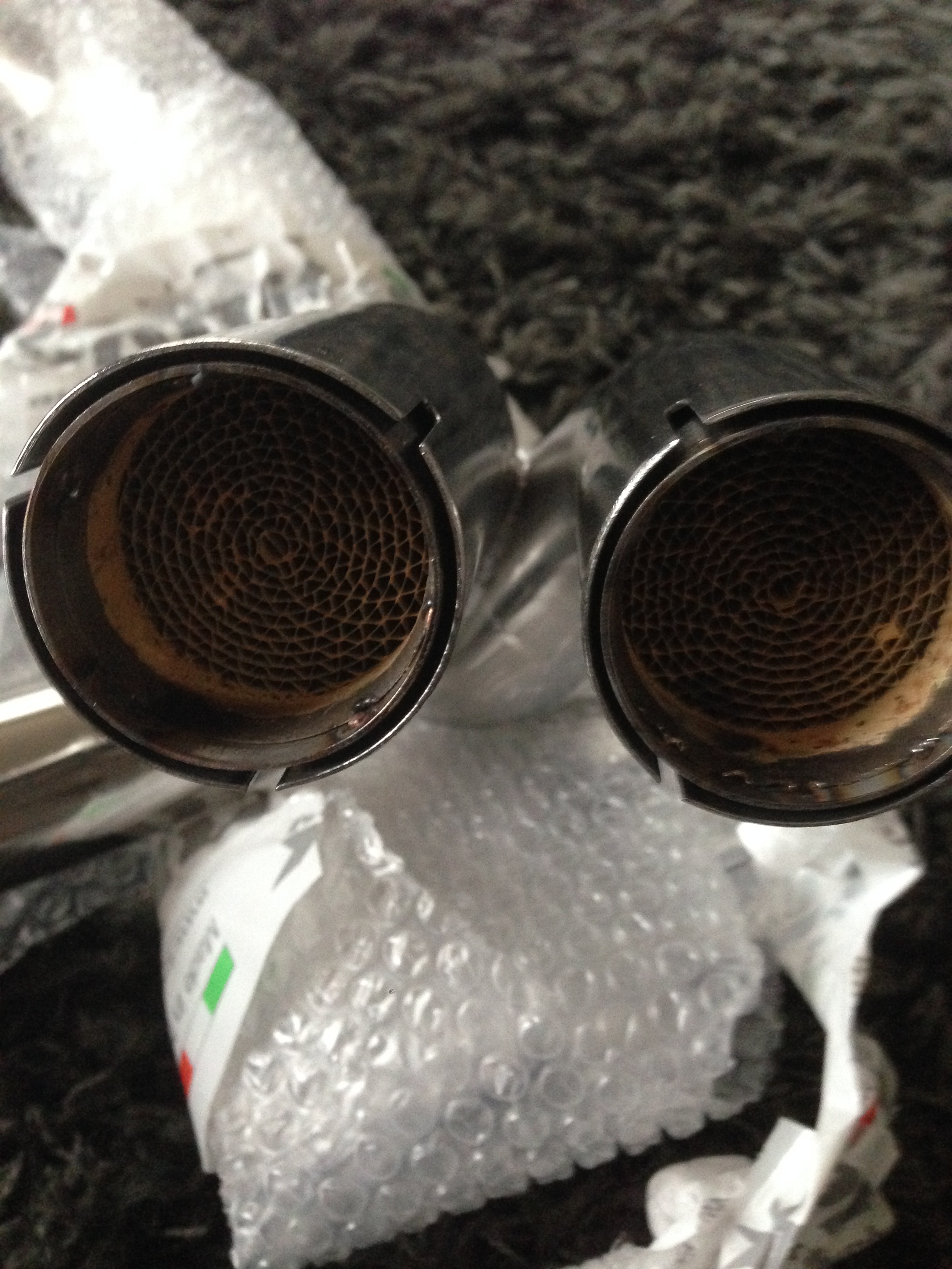

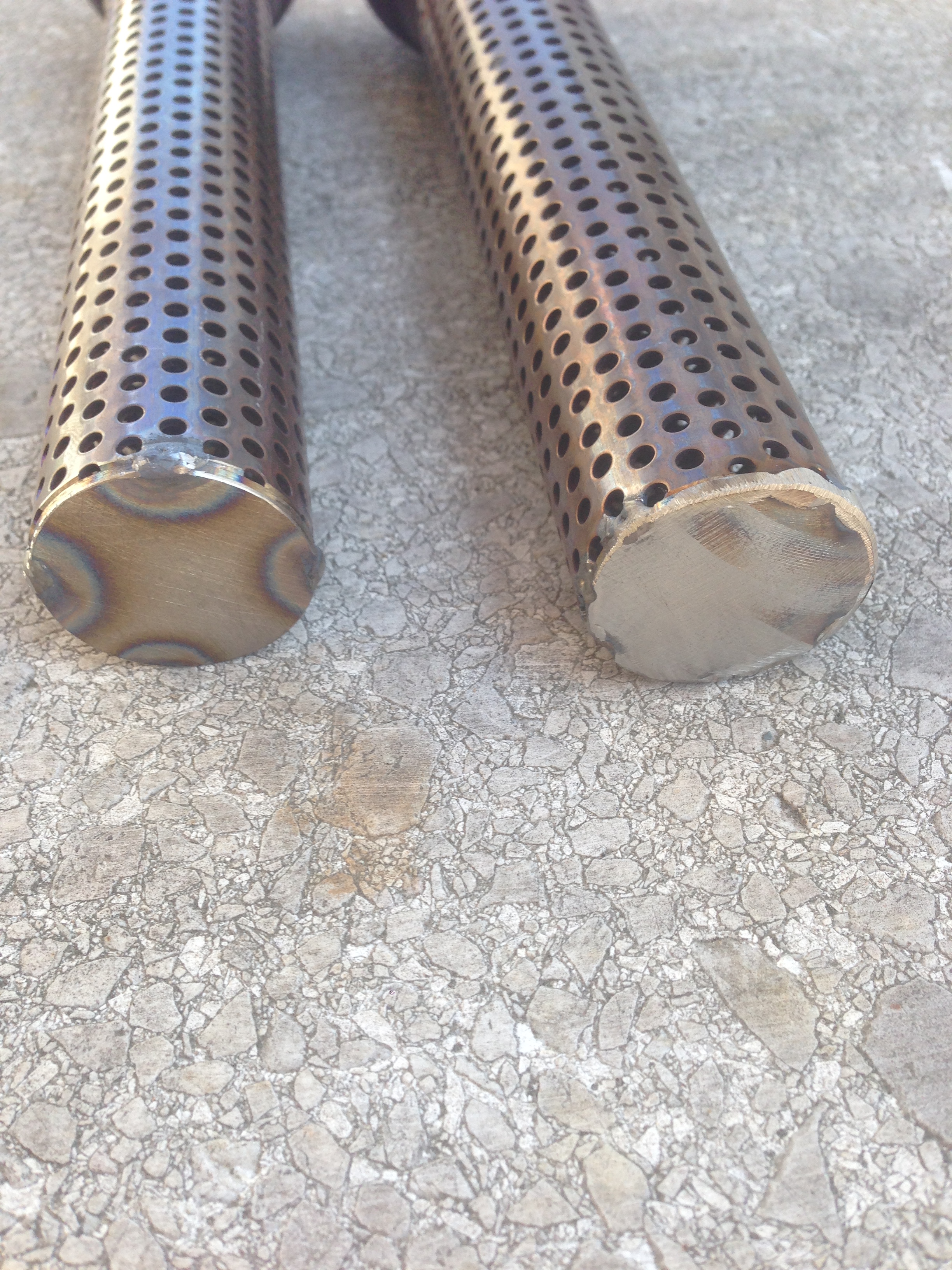

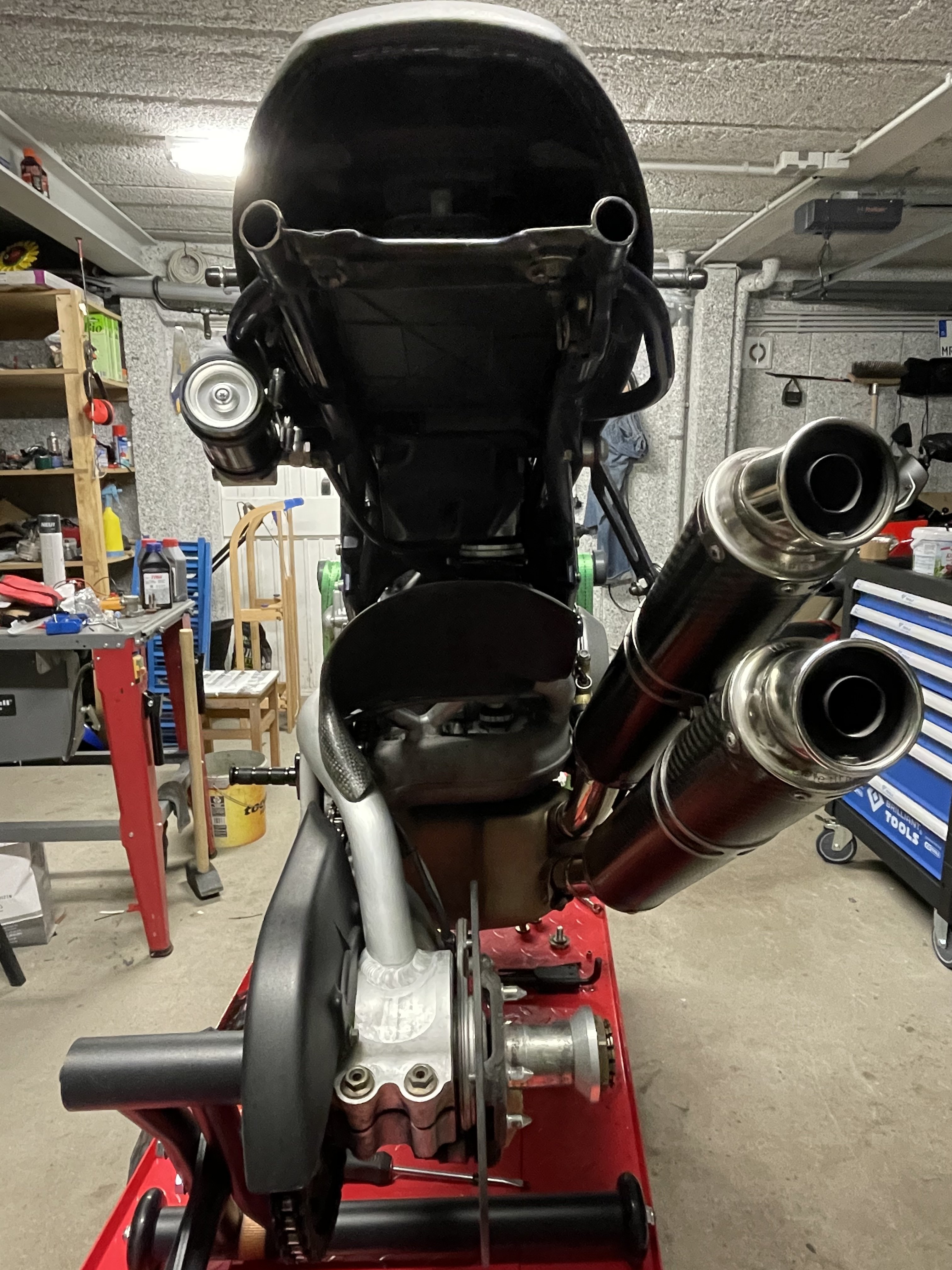

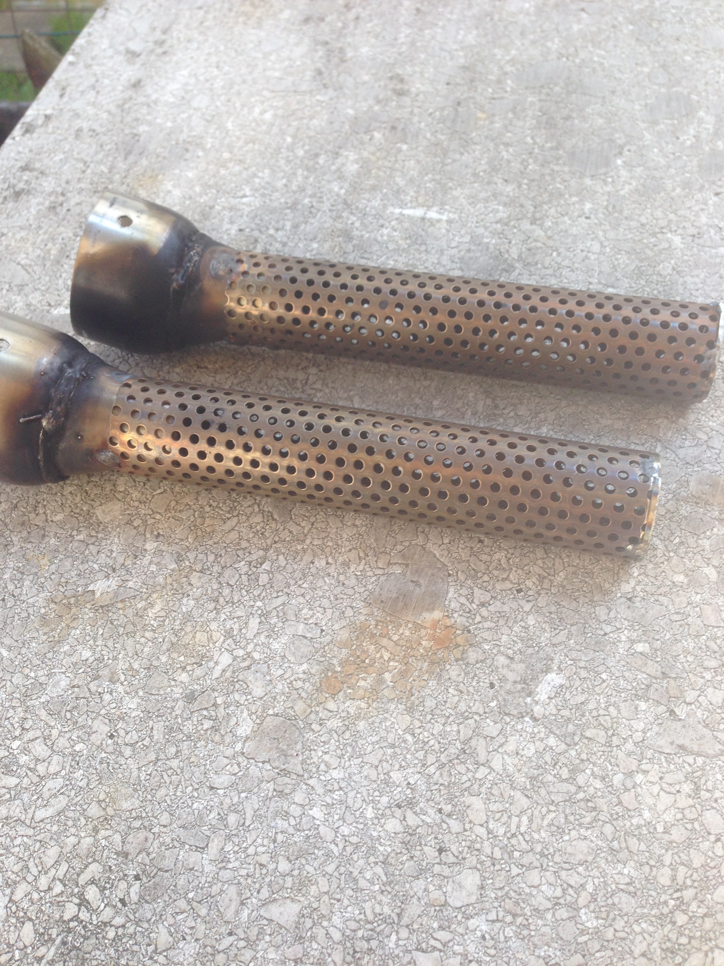

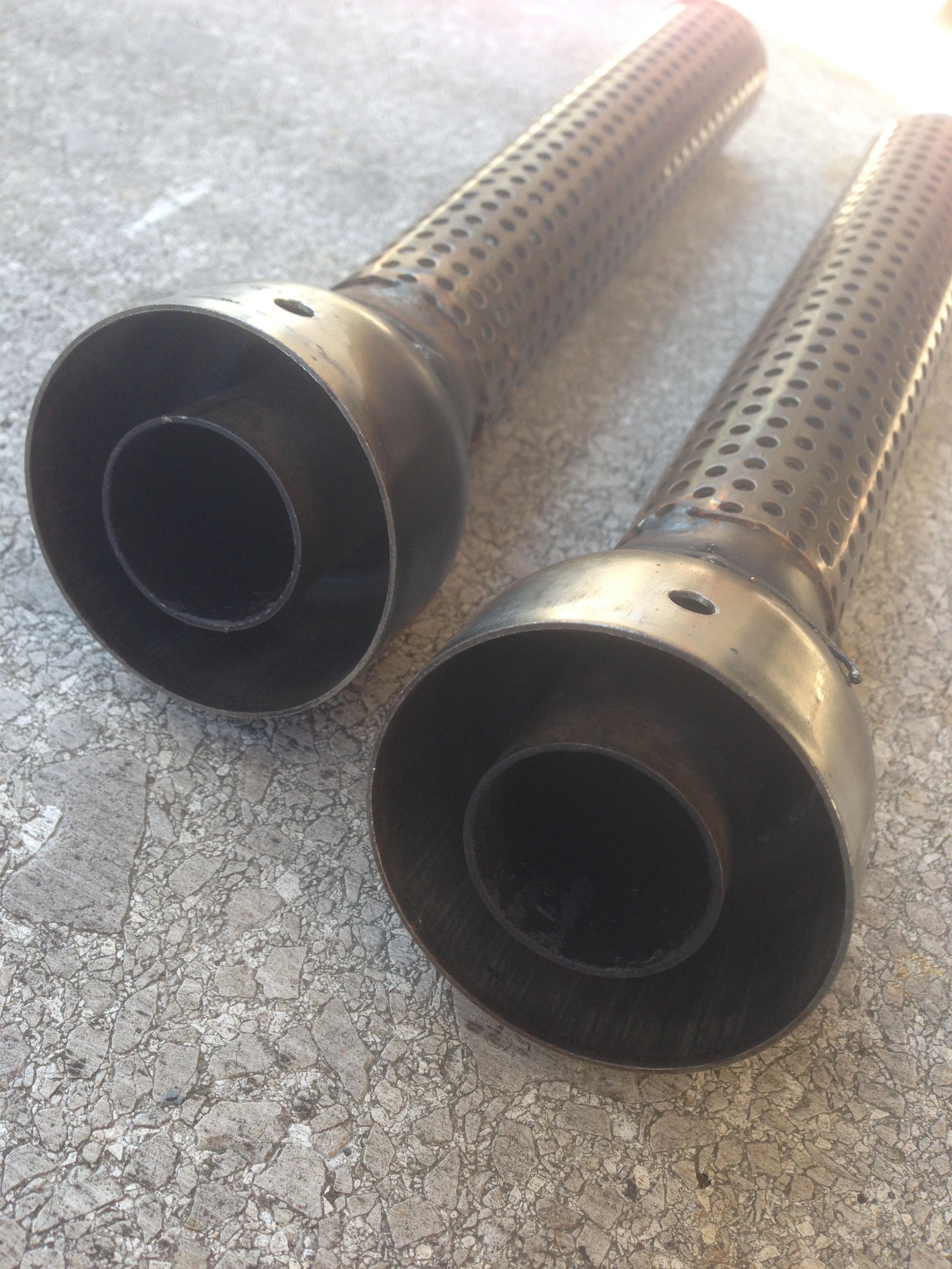

Durch den Ausbau der Kat Blase wird das Monsterchen aber schon viel ,viel kerniger.Ich habe mir noch Kats in den Krümmer geschweißt und neue dB Eater gebaut. Das Ergebnis ist absolut zufriedenstellend. Leiser aber dafür etwas dumpfer.

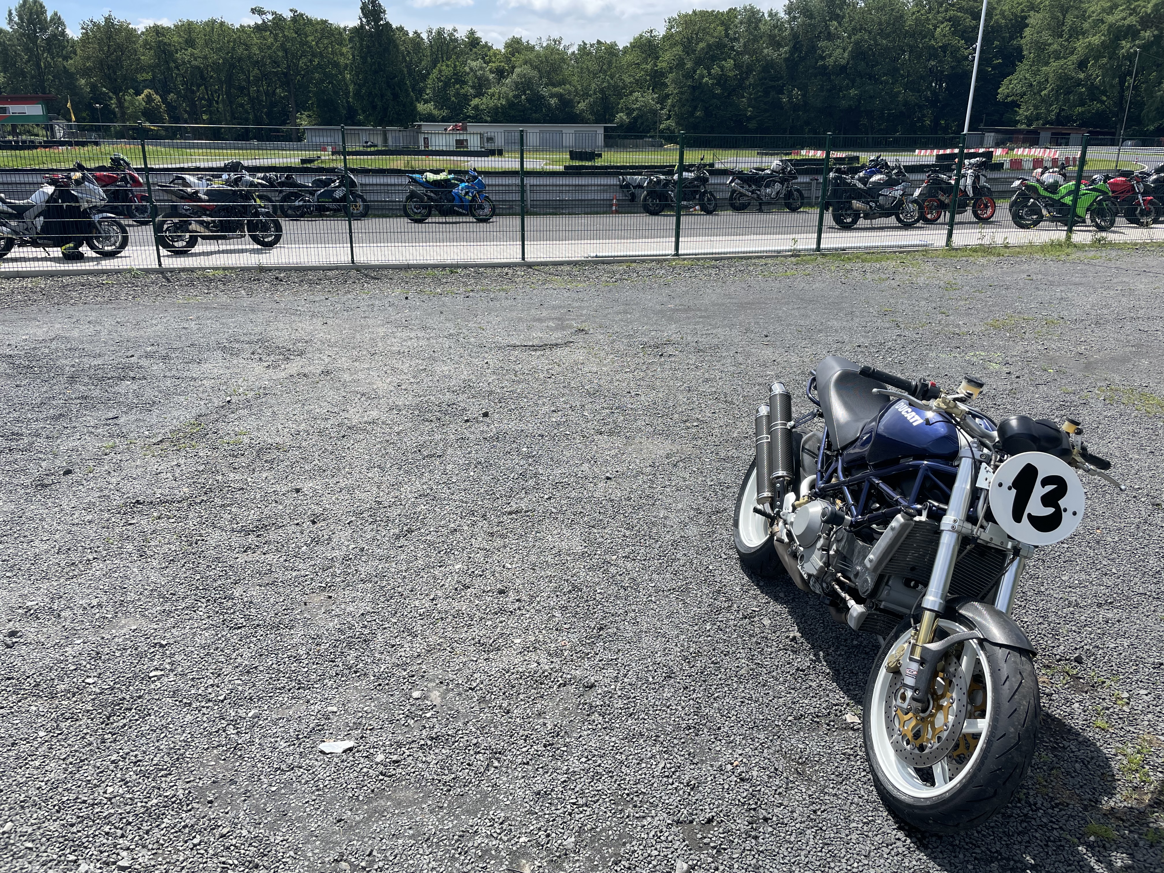

Gestern erster Rollout. Ich war in der Mittagspause auf der Kartbahn Vogelsbergring. Vor allem um zu schauen ob alles dicht ist. Wäre blöd 300 km von daheim entfernt irgendwo ein Rinnsal entspringen zu sehen … ;)
Hatte mit Instruktor Josef 2x 20 min „personal training“. :D Sehr unterhaltsam. Wenn gleich der Ring auch deutlich zu klein ist. Spaß gemacht hat es trotzdem.
In 2 Wochen dann Trackday Bilster Berg und wenn alles klappt vllt schon kommenden Samstag Chambley. Aber das ist noch wackelig.
Ansonsten läuft das Motorrad tadellos. Die Sinter Race beißen wie blöd, DRC2 fühlen sich fantastisch an, der Wilbers Dämpfer hält die Fuhre super stabil, einzig die Gabel könnte eine Idee satter sein. Da muss ich noch etwas experimentieren. aber unterm Strich war ich mehr als zufrieden. Kosten und Mühen haben sich voll gelohnt. Bin sehr froh die Monster behalten zu haben. :)

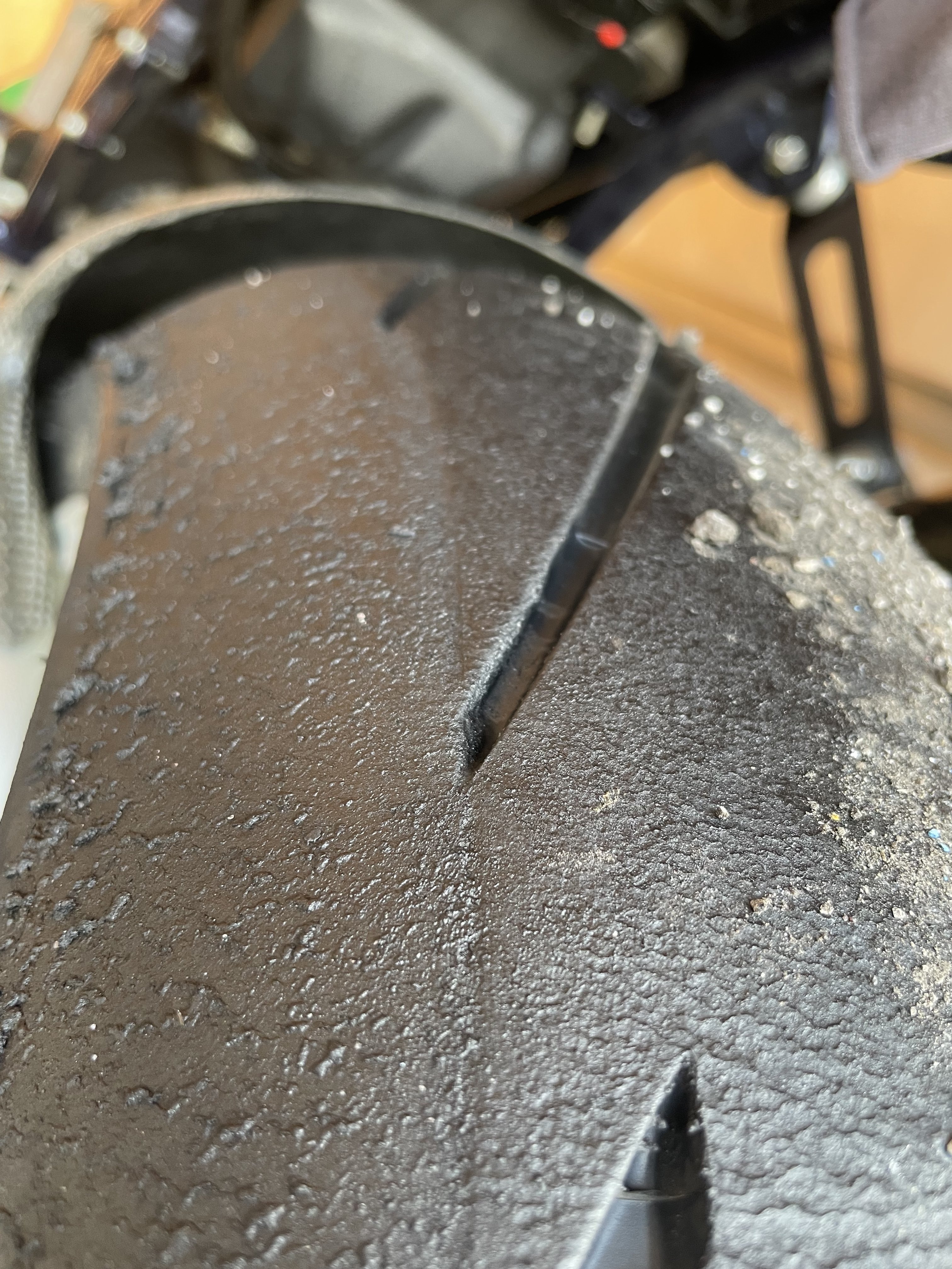

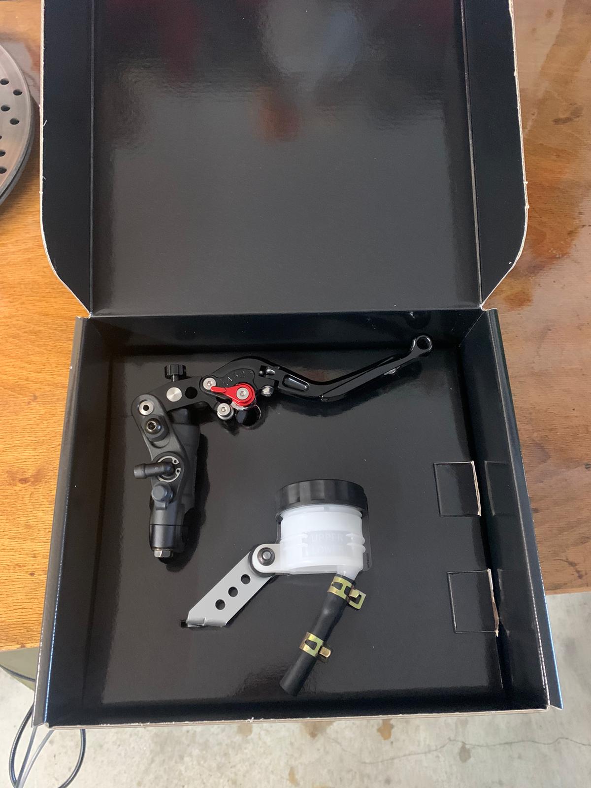

Das erste Ganztagestraining liegt hinter mir. Chambley war der Hammer. Das Kringelmonster hat hervorragend funktioniert. Einzig die Bremse war zu viel des Guten und hat in unregelmäßigen Abständen fies gerumpelt und vibriert. Meine Vermutung: Die Sinter Race Beläge bekomme ich (noch) nicht auf Betriebstemperatur. Chambley ist ja ein sehr technischer Kurs ohne nenneswerte Highspeed Passagen. HHR mag das anders aussehen. Vielleicht passen die SRQ Beläge aber auch nicht zur Serienscheibe. Wie auch immer, ich habe nun auf SV umgerüstet und verspreche mir davon deutlich homogenere Bremsvorgänge. Montag gehts zum Bilster Berg. Danach bin ich schlauer.
Die radiale Brembo Pumpe musste ich übrigens wieder gegen die Serienpumpe tauschen. Es zahlt sich einfach nicht aus gebrauchtes Zeug zu kaufen. In der Nähe des Druckpins hing ständig ein kleiner Tropfen. Nun liegt hier eine niegelnagelneue Braking MC9603 und wartet auf den Einbau. Bin sehr gespannt wie sich das Schmuckstück anfühlt. :)
