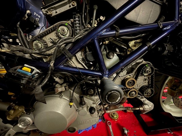

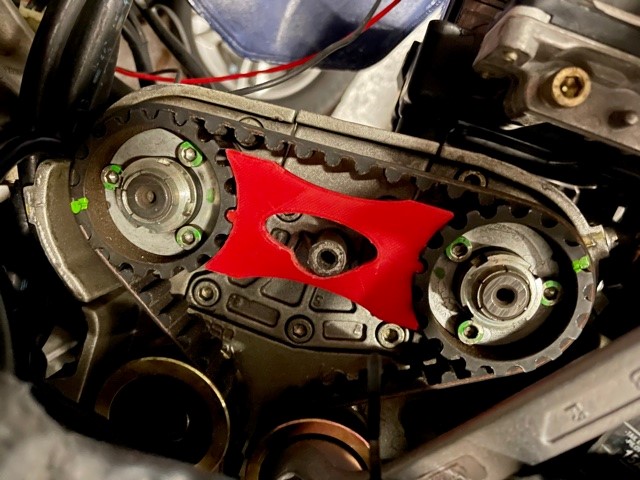

Als erstes musste die alte Plörre samt Filter raus und neues 15W-50 kam rein. Dann ging es dem Riemen an den Kragen. Da ich bei den Markierungen auf dem alten Riemen etwas geträumt habe und den Punkt an der Kurbelwelle auf dem stehenden Riemen vergaß, mussten doch die Arretierplatten her damit alle Nocken beim Auflegen des neuen Riemens blieben wo sie waren. Inzwischen weiß ich, dass es auch stressfreier geht, aber so isses ja immer. :D Ich muss jetzt nur noch die Spannung einstellen. Ganz schönes Gefummel mit dem oberen Spanner, der genau hinter dem Rahmenrohr liegt.

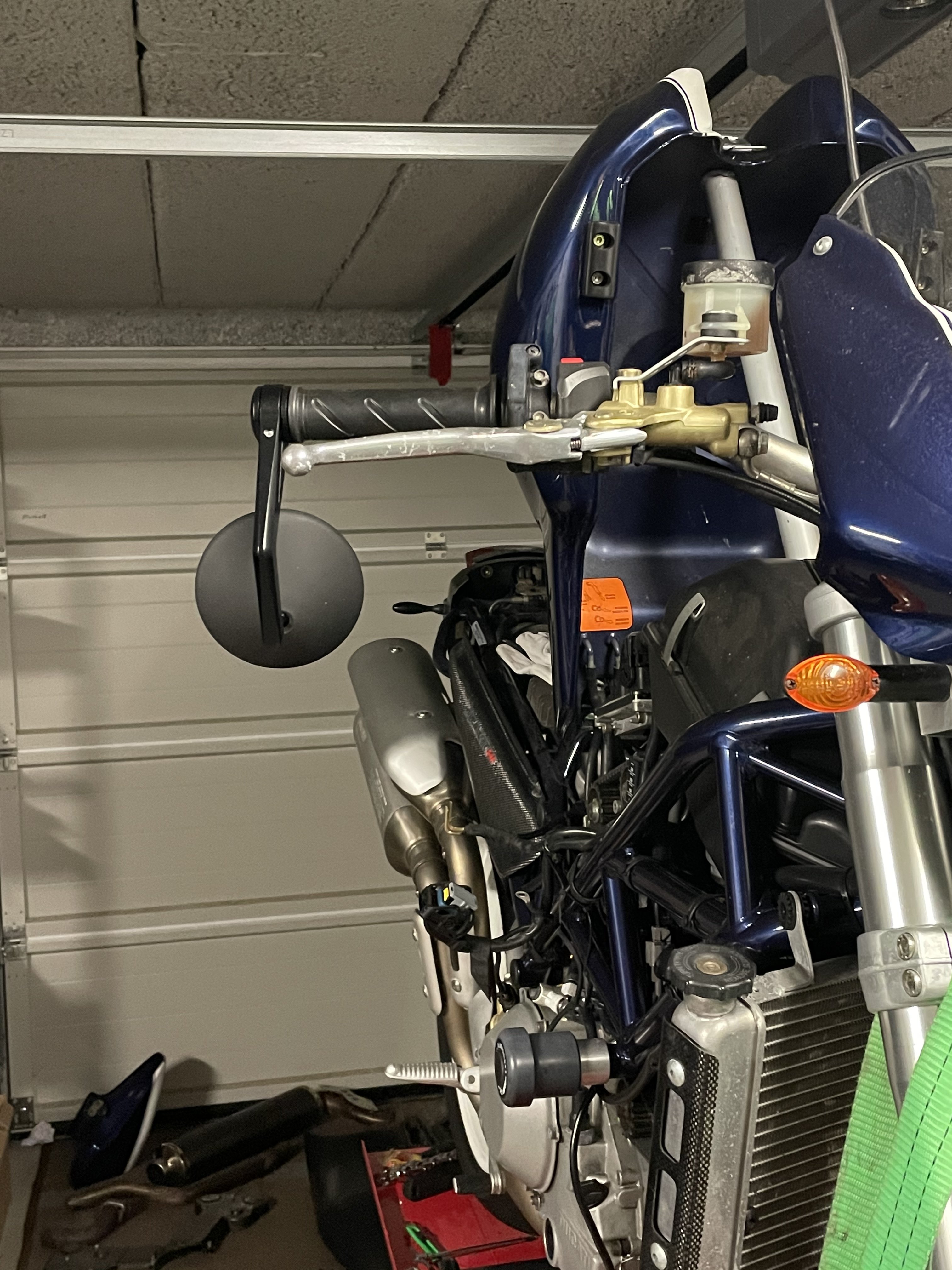

Die unsäglichen Rizoma Alibi Spiegel kamen ab und wurden gegen einfache Runde Lenkerendenspiegel getauscht. Ganz schön dicke Dinger wenn da ein E drauf sein soll. Aber fürn TÜV nicht anders zu machen. Mal sehen wie ich damit klar komme, vllt tausche ich die nochmal.

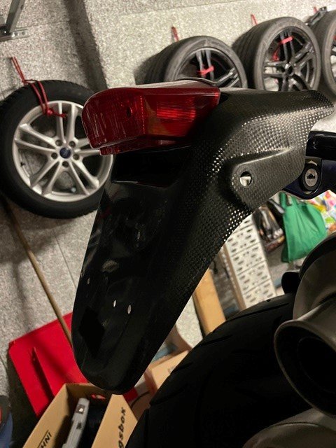

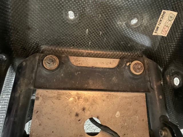

Der montierte Kennzeichenhalter ist nicht Fleisch und nicht Fisch. Das Heck wurde dadurch nur hälftig (stümperhaft) abgesägt und Rahmen weder verschlossen noch versiegelt. Da muss ich nochmal ran. Aber immerhin hat es aber eine Zulassung und geht irgendwann mal als "zeitgemäßes Tuning" durch wenn mal das H-Kennzeichen ansteht. ;)

Welche Lenkerendenspiegel hast Du nun verbaut? Die auf dem Foto?
Ich frage deshalb, weil ich  ähnliche "Anforderungen"  umsetzen will. Habe ein Moped gekauft, bei dem im ersten Schritt drei Dinge zu machen sind, um die Verkehrstüchtigkeit zu erlangen. Dazu gehören für mich auch ordentliche Rückspiegel ?
Bearbeitet von fraxinus0
Meine hatte anfangs auch Schlappohren.  Ich hab sie dann mal umgedreht ... die Optik wird m.E. nicht schlechter , aber die Blickführung zum Spiegel ist - im wahrsten Sinne des Wortes - um Längen besser. Probier´s mal aus.IMG_20190215_113341.thumb.jpg.be7548a0c18254ca114fc98658fb42e7.jpg

Bei meiner S4R habe ich bisher nicht darauf geachtet. Nockenwellen blockieren, alte Riemen makieren und abnehmen. Makierung auf neue Riemen bringen, Kontrollzählung alt und neu, neue Riemen installieren. Es sollte keine Übung sein und ich habe keine Ahnung, wie diese Verdrehung zustande gekommen ist. Scheint aber zu laufen!

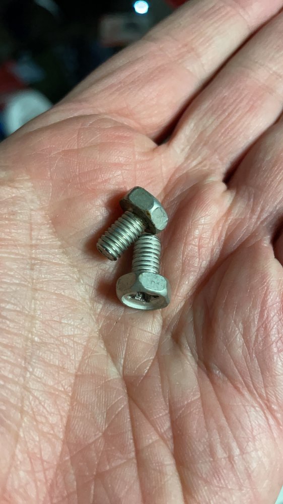

Fehler Nr 1: Niemals nie nie nie aber auch sowas von gar nicht am Moped schrauben während die Kerzenlöcher offen sind. Kerzen raus -> zustopfen! Immer. Warum? Weil ich Depp beim Ausbau der Batterie die Polschraube eine Idee zu weit rausgeschraubt hatte und das Ding tatsächlich ins offene Kerzenloch fiel. Hab lange nach der Schraube gesucht - statt eine neue zu nehmen - und nur vollständigkeitshalber mit dem Endoskop nochmal im Kerzenloch nachgeschaut. Ja leck mich doch am Arsch, guckt mich ein Kreuzschlitz an. O.o Klassischer Fall von "nur mal eben kurz" ... :mecker: Nicht auszudenken wenn die Schraube unbemerkt in den Brennraum gefallen wäre. :giveup:

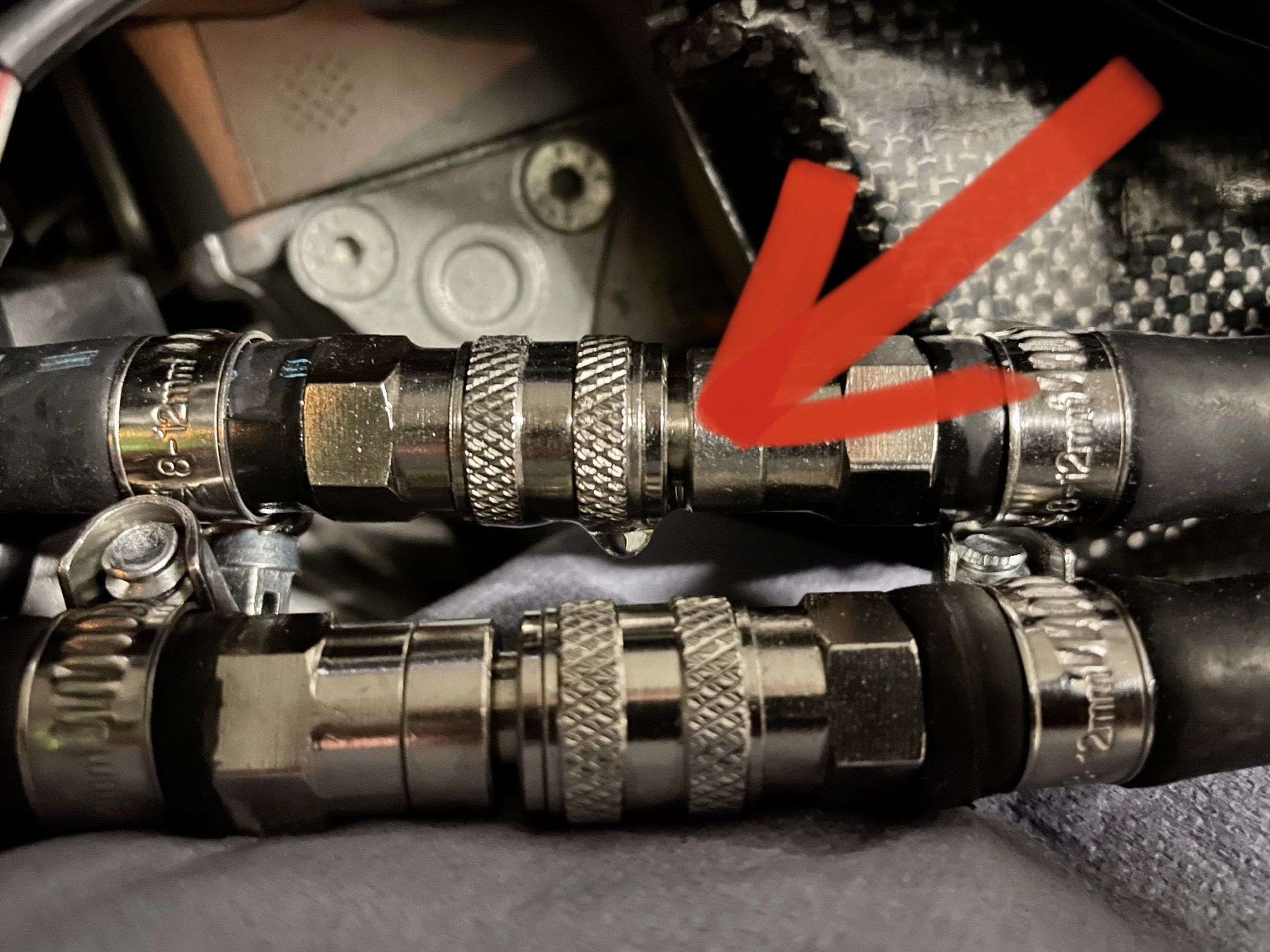

Fehler Nr. 2: Eine der beiden Benzinschlauchschnellkupplungen ist gebrochen und wurde durch eine Metallvariante ersetzt. Alles angeschlossen und per Kanister betankt. Randvoll natürlich. Wie sich das gehört. :4: Nach wochenlanger Schrauberei dann erstes Mal gestartet. Der Freude über den tadellosen Startvorgang folgte blankes Entsetzen als ich das Rinnsal aus Richtung Schlauchkupplung sah. :smile_wacko: Oh Mann! Ganze Suppe wieder raus aus dem Tank, Kupplungen reklamieren, Ersatz ordern, alles von vorn.  :SmackBottom:

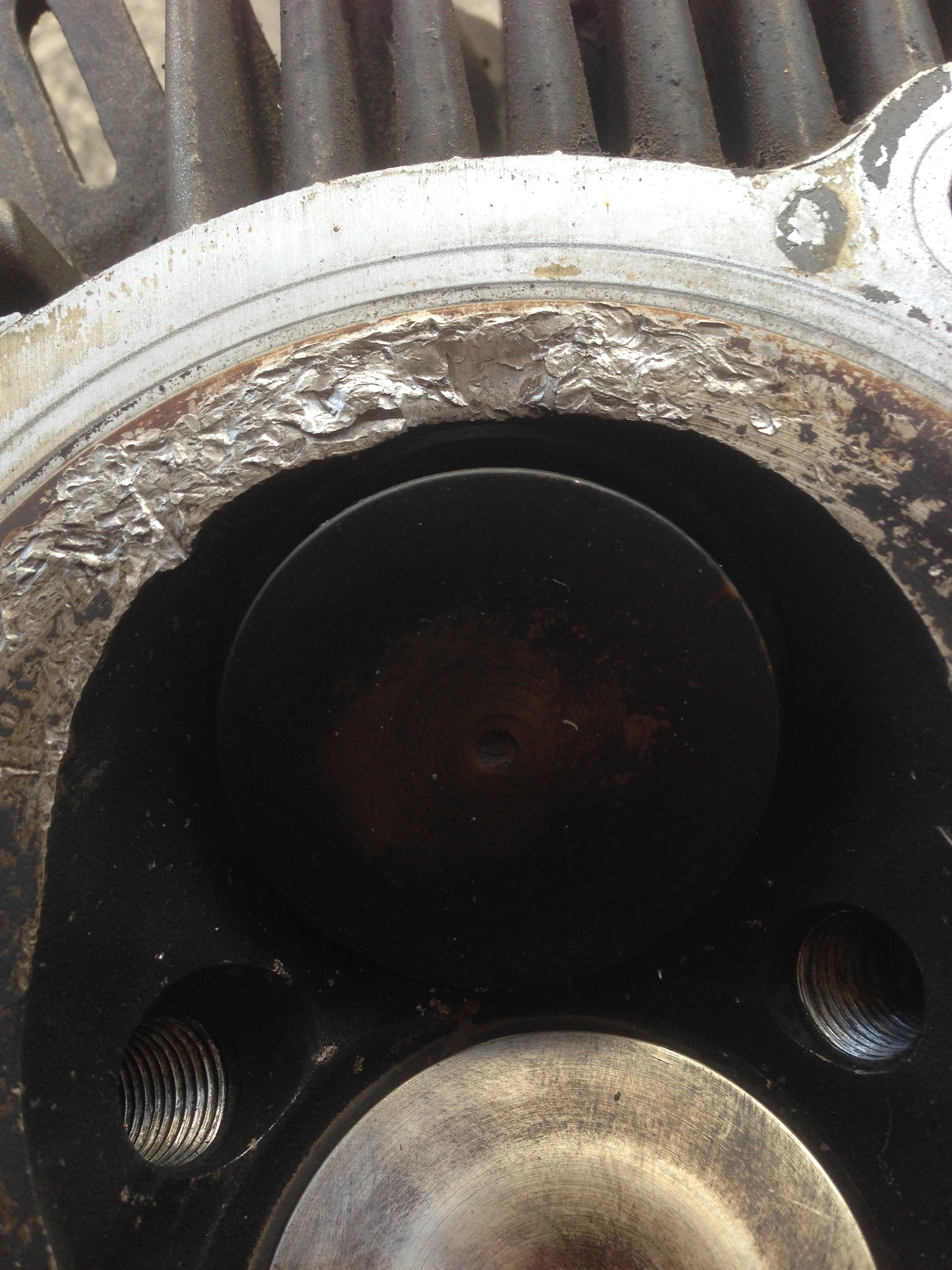

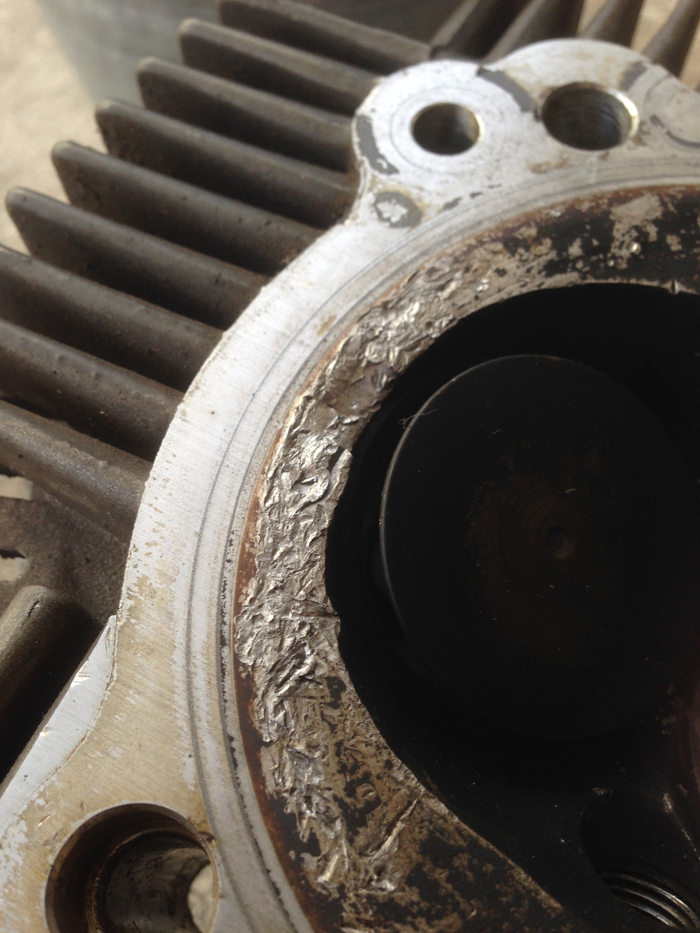

Bei mir hat die Kraft gereicht, allerdings war es bei mir die Zusatzluftdüse am FCR Vergaser die sich über den Lufi Adapter herausgedreht hat und vom Gaser angeschnorchelt wurde
Bearbeitet von monstersiggi
Ist beim Synchronisieren passiert. Motor lief einwandfrei , abgestellt. Nix mehr dran gemacht , noch Mal angelassen und schon wars passiert. Luftfilter waren beide montiert , keine Ahnung wie die da reingekommen ist , Gott sei Dank waren nur Kopf und Kolben über den Jordan gegangen.

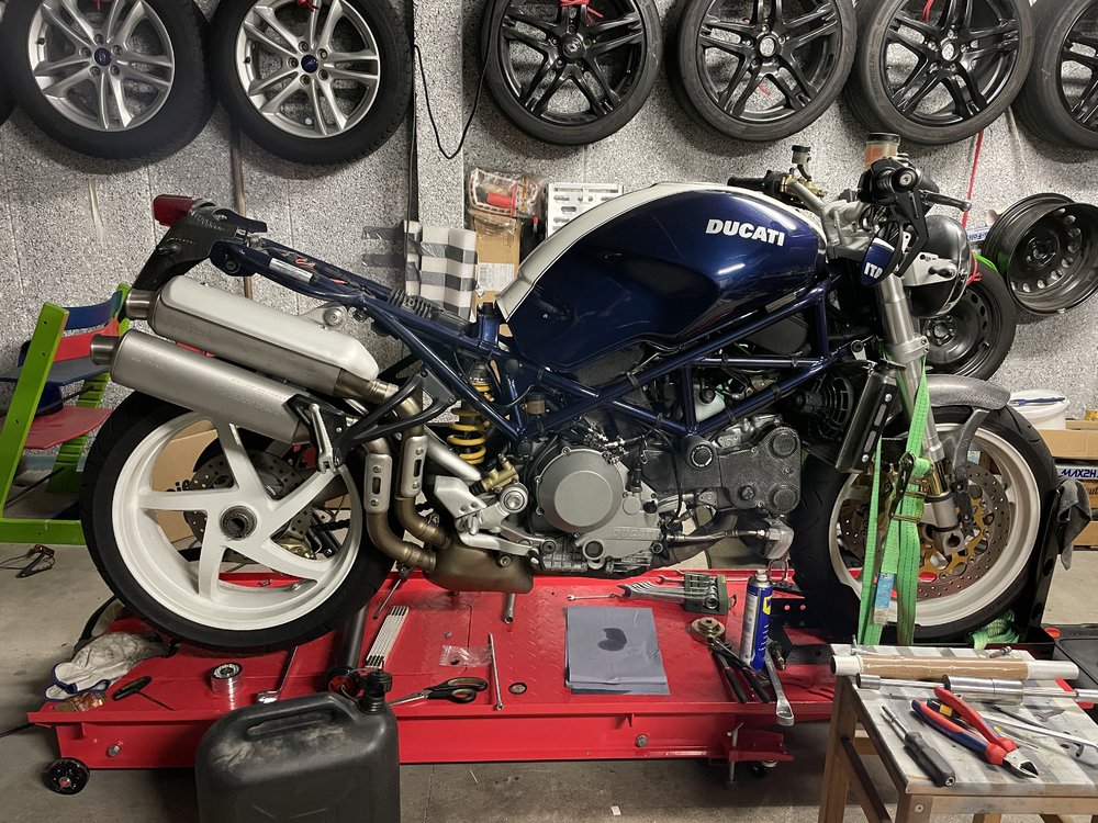

Projekt Kringelmonster hat begonnen! :toocool:
In den nächsten Wochen wird die S4R für den Kringel fit gemacht. Erster Einsatz im Juli auf dem Bilster Berg.
Sättel revidieren, Federbein neu, Gabel optimieren (lassen), alles abbauen was dem Vortrieb nicht dienlich ist, DRC2 drauf. Wenn es das Budget nicht sprengt noch eine AHK.

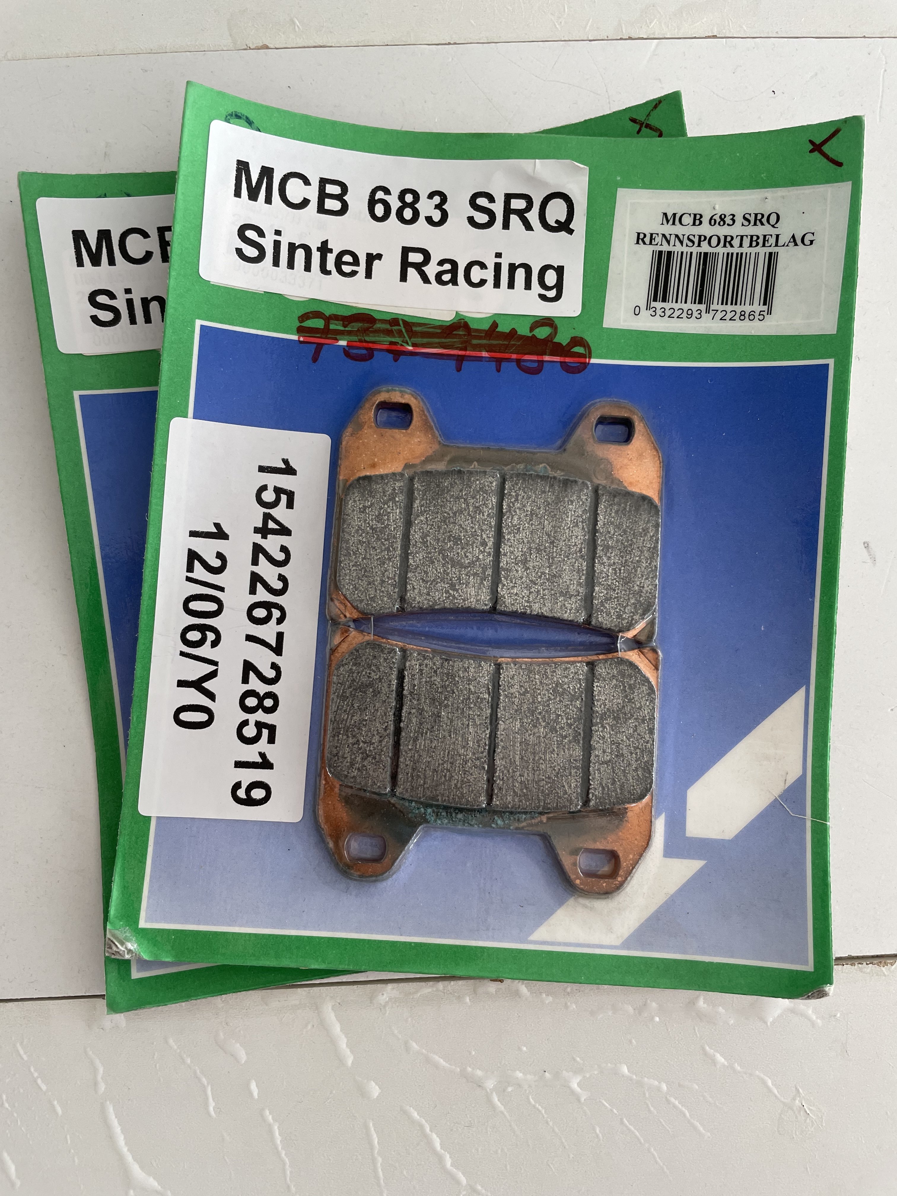

Los gehts mit der vorderen Bremse. Fürs erste müssen die 30/34 reichen. Mal sehen was damit in Kombination mit den SRQ rauszuholen ist.
