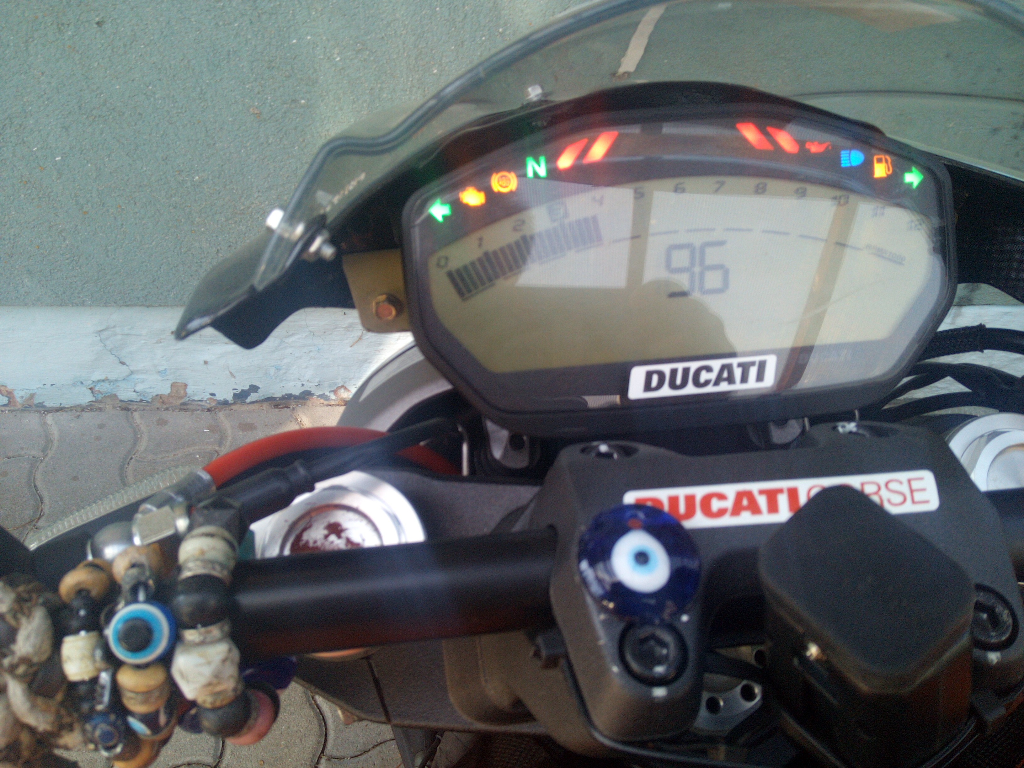

 Display hat Rock and Roll Getanzt, Beim Blinken war Licht, Hupe, Uhr, Tages Km, Fahr Modus alles weg :)))

Auf Display war ein Rock and Roll, alles war schwarz, als ich der Blinker zurückstellen wollte: kein Hupe, kein Licht, kein Blinkerei, Uhr und Tages Km annuliert usw . Motor wahrscheinlich ins Notlauf gelaufen . Daraufhin neue Akku eingebaut , aber problem geblieben.

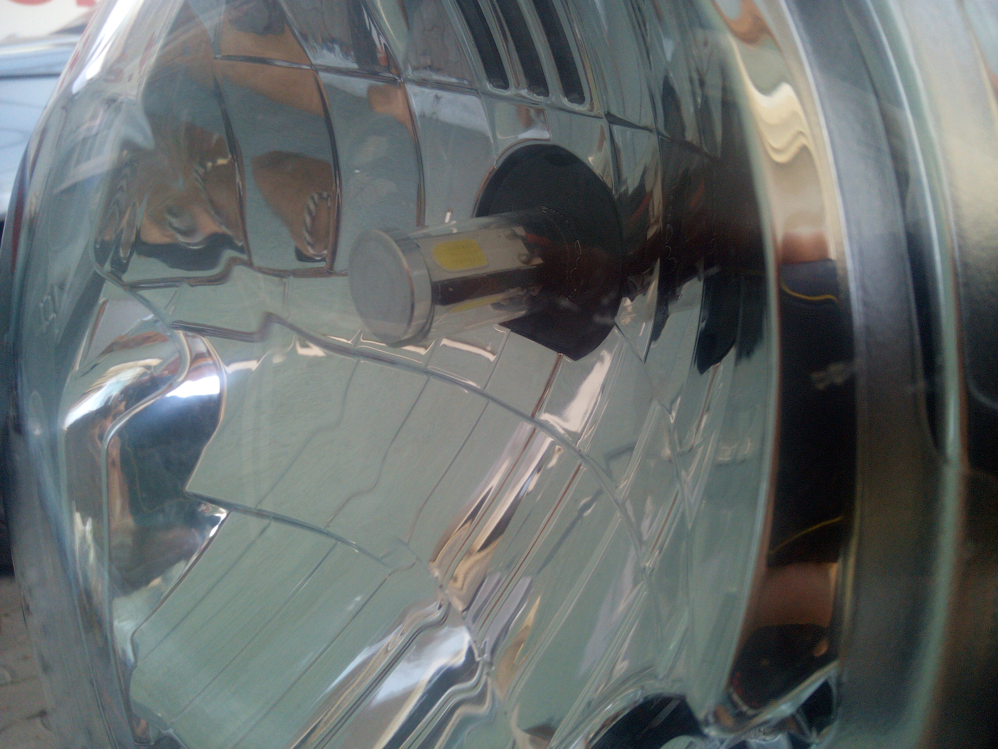

2/ Ein einzige Sache noch nicht geklärt,:  Vorne habe ich ein Scheinwerfer  LED  Birne,  ( ca 4-5 cm lang) mit verdammt helles Licht.... Denke gerade , ob nicht DIE ist die, welche Problem verursachen??
3/ Du Schreibst:  Spannung bricht zusammen....also könnte sein, wenn ich diese LED  einschalte, DIESE  Lampe ist Schuld ???? Er hat  ein Länglichere Form ,4-5 cm  und Gelb drinnen .
4/ Ja und manchmal beim Zündung einschalten, laufen nicht die Km Zahlen hinauf --hinunter, sondern kommt  3  komische große Buchstaben -und alles tot

Der Punkt ist: Wenn die Tageskilometer weg sind / Display Dunkel ist die Spannung einmal zusammengebrochen. Entweder Batterie defekt oder ein blöder Wackelkontakt oder ein temporärer satter Kurzschluss. Mehr fällt mir dazu nicht ein. Der Beschreibung nach hast Du eine China LED Birne verbaut. Die würde ich mal als erstes durch eine normale ersetzen. Dürfte onehin auch in Ungarn nicht zugelassen sein😉
