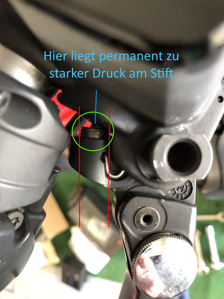

Von meiner Seite aus nun einmal ein neues Problem zum Thema Luft im Bremssystem.
Seit letzter Saison k√§mpfe ich mit einem Bremshebel welcher sich nach kurzer Standzeit bis zum Anschlag durchziehen l√§sst und erst durch mehrmaliges pumpen wieder Druck aufbaut. Anfang letzter Saison habe ich durch das abnehmen des Deckels des Bremsfl√ľssigkeitsbeh√§lters und der Fixierung des Bremshebels mit Kabelbinder √ľber Nacht wieder Druck gehabt welcher dann auch die ganze Saison 2020 gehalten hat.
Im Winter 2020 nach 3 Wochen Standzeit festgestellt da√ü der Druck schon wieder weg ist. Ok.... es bringt nichts... ich muss zum H√§ndler.... daf√ľr ist die Bremse zu wichtig.
Der hat nun √ľber eine Stunde lang das System entl√ľftet und den Fehler gefunden. Der ABM Bremshebel √ľbt durch einen zu spitzen Winkel oder wie auch immer so starken permanenten Druck auf den Bremsstift da√ü dieser langsam aber stetig Luft zieht. Er hat es mir auch direkt am Bike gezeigt und meinte es k√∂nne die Schraube welche auf den Stift dr√ľckt auch nicht viel weiter herausdrehen da ich sie sonst verlieren w√ľrde. Er¬†w√ľrde mir dringend raten wieder den originalen Bremshebel zu montieren. Ich habe das mal in der Garage abfotografiert¬†und es so gut wie m√∂glich eingezeichnet.
Jetzt bin ich nat√ľrlich entt√§uscht. Da kaufe ich Markenhebel f√ľr √ľber 200 Euro mit ABE... Sicherheit geht ja vor allem.... und dann das¬†‚ėĻÔłŹ
Hat jemand von euch ABM Hebel bzw. wer hat andere Hebel verbaut und hatte bis dato noch nie Probleme mit dem Thema Luft im Bremssystem?

vor 6 Stunden schrieb federballer:
Sorry, das h√∂rt sich weder plausibel an noch kann das der Grund sein. Dies w√ľrde ja bedeuten, dass der F√ľhrungskolben in der Pumpe, der den Druck vom Hebel √ľbertr√§gt, Spiel h√§tte bzw. dieses zul√§sst und ein Fehler in der Handpumpe vorliegt, der aber durch jeden anderen Hebel inkl. Originalhebel auch ausgel√∂st werden k√∂nnte.
Auch mit dem Originalhebel wird jedenfalls keine Ruhe einkehren das Problem betreffend‚Ķdie (hoffentlich f√ľr die Pumpe kompatiblen) ABM Synto Hebel m√∂gen vielleicht suboptimal konstruiert sein, sind aber sicher nicht urs√§chlich bzw. w√§ren sie vom Hersteller andernfalls schon l√§ngst ge√§ndert worden. Au√üerdem w√ľrden die Bel√§ge bei dauerhaft zu gro√üem Druck auf den Pin st√§ndig an den Scheiben schleifen...
Ich denke, im System ist schlicht immer noch (wandernde) Luft vorhanden und zwar nicht zu knapp, sei es oben im U-Bogen zwischen den Scheiben oder sonst wo. Wie wurde entl√ľftet? Mit manuellem Pumpen oder mit Vakuumpumpe? Wenn die Luft sauber raus ist, wird jedenfalls durch einen Hebel mit etwas schief stehendem Druckpin nicht 'st√§ndig Luft ins System gezogen'. Wenn das der Fall w√§re, ist die Pumpe fritte und muss getauscht werden.
Wahrscheinliche L√∂sung: die Werkstatt wechseln ¬¨¬¨, System mit (B√ľsching) Vakuumpumpe sauber entl√ľften, dann wird Ruhe einkehren, egal mit welchem Bremshebel.

Halte ich auch f√ľr ausgeschlossen, dass es am Hebel liegt. Zumal mit dieser Begr√ľndung. W√§re ja so als ob es am falschen Reifen liegt wenn¬†st√§ndig das Radlager durchraucht. Die Bremse ist ein geschlossenes System und der Bremshebel ist nur der lange Arm der den Kolben des Bremszylinders reindr√ľckt.
Meine Empfehlung: Bremspumpe revidieren oder direkt eine neue PR18 einbauen.

Wenn der Hebel schr√§g auf den Stift dr√ľckt, ist der Hebel h√∂chstens f√ľr einen erh√∂hten Verschlei√ü verantwortlich... mehr nicht!
Entweder der Stift ist verschlissen oder die Dichtung "breit" oder beides...
edit: Der Stift wird nur zu Beginn schr√§g gedr√ľckt. Nach ein paar mm entsch√§rft sich ja der Winkel. Sehe ich eher unkritisch...

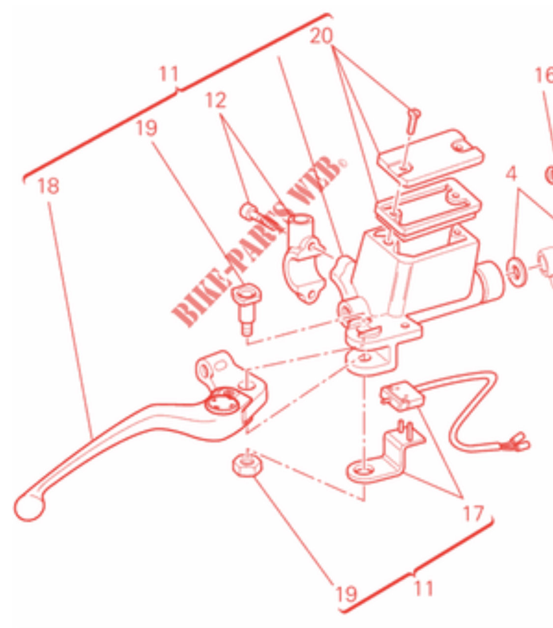

Leider gibt es von Brembo keine Revisionss√§tze. Die Pumpe ist somit ein Wegwerfartikel. Sehr √§rgerlich bei einem vergleichsweise jungen Motorrad. Aber bei keinem Bauteil w√ľrde ich weniger Kompromisse eingehen als bei der Bremse. Und bevor ich mich so lange damit rum√§rgere wie Du und st√§ndig mit der Sorge ankern muss, dass es vielleicht das letzte Mal ankern war ... w√ľrde ich in den sauren Apfel bei√üen und eine neue Pumpe verbauen.
@Maggo
Da geb ich dir völlig recht. Die Bremse ist einfach zu wertvoll!
Mit der Pumpe meinst du die PS 16/22, richtig? Lt. Abbildung also die gesamte Nr. 11. Kostenpunkt 240,- Euro. Aber gut, wenn dort ständig Luft in das System eindringt gehört die ausgetauscht.
Edited by federballer
