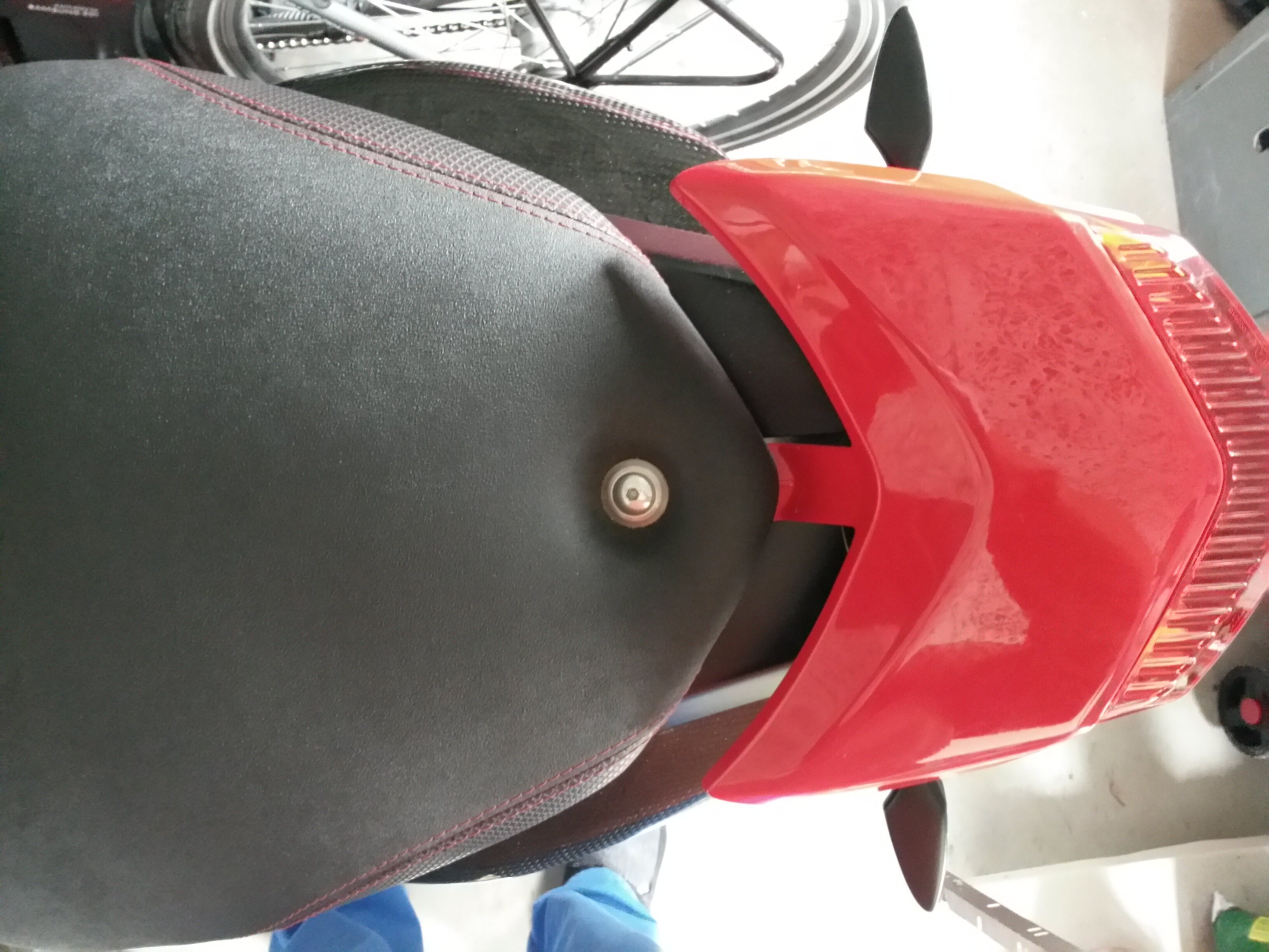

Beim Probesitzen auf einer Diavel mit Sissybar: Sowas wollen wir auch mal probieren....
Um nicht zuviel Geld zu verbrennen erstmal eine Low Budget Rollerlehne  für 30 Euro angeschafft.....
30x 20 cm; das sieht bequem aus....
Da wir eine klappbare Lösung wollten erstmal einen Baumarktbeschlag aus der Holzabteilung "Verarbeitet"....
Den Originalhalter zurechtgeflecht , modifiziert und mit dem Scharnier verschraubt...
Zum abklappen am Ufo vorbei war Feinarbeit nötig...
Funktioniert besser als gedacht, Seitenspiel des Scharniers erträglich...
1K Dosensprühfarbe wie gehabt...
Das Aufsteigeprozedere:
Fahrer Steigt auf und steht vorne über der Bank
Sozia steigt auf und setzt sich hinter den Fahrer
Sozia klappt die Rückenlehne hoch und rutscht nach hinten und positioniert sich ...
Fahrer setzt sich und positioniert sich....
Probefahrt astrein; ich kann angasen ohne Rücksicht auf Verluste...
In der zweiten Reihe auf den billigen Plätzen herrscht maximale Gelassenheit..
Die Konstruktion in Ihrer ganzen Herrlichkeit..😎😱😁

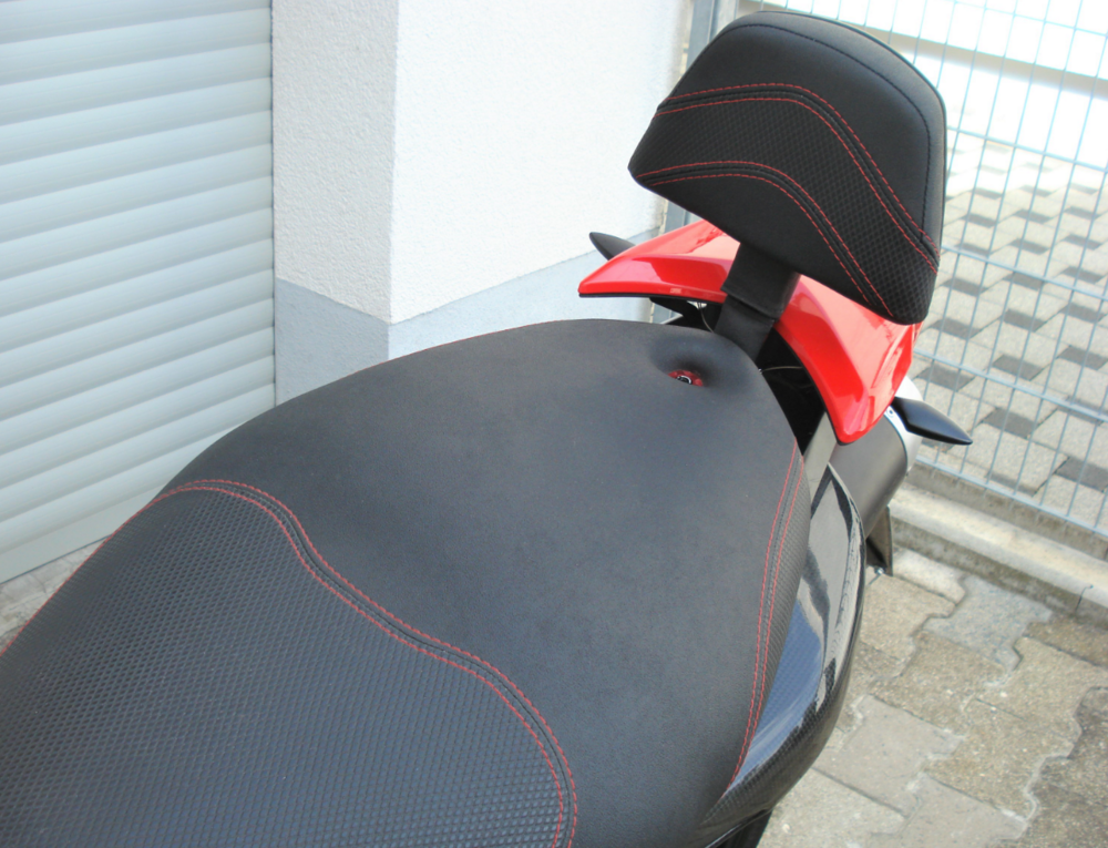

Diese Hürde war schon mal genommen; jezt musste die Sache noch hübsch werden...
Um State of the Art zu bleiben wurde eine Original Diavel Rückenlehne vom Freundlichen in Nagelneu für schlanke 113 Euro angeschafft...

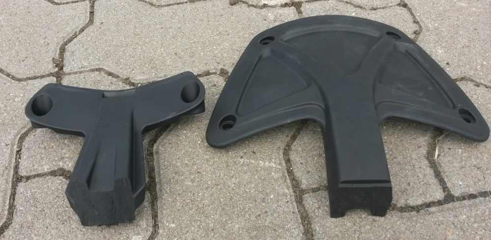

Das ganze ist ein Vierteiler:
Bezug, Polster, unsichtbare Polsterschale; sichtbares Rückteil das auch die statischen Kräfte aufnimmt.
Erst mal "diavelspezifische Teile" abtrennen...
Noch seitliche Stege abschleifen...
Einen neuen Halter seitlich ausklinken und an der Kantbank passend abkanten...
Loch bohren, Gewindeschneiden...
An dieser Stelle wird die Stützlast "über die Scharnierbewegung" hoch sein; die zusätzliche sichtbare Schraube auf der Rückseite war unvermeidlich...
Halter zwischen Polsterschale und Rückschale eingeschoben und verschraubt...
Noch eine Kleinigkeit weggefeilt...
Prima, das Teil schmiegt solide sich an...

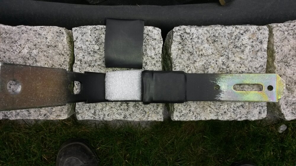

Posted (edited)
Bezug mit Schaum von der Polsterschale gelöst
Zwei Gewindebuchsen "einlaminiert"    😎 (Kleine Hilfsschräubchen falls der Kleber meinen Kräften nicht standhält)
Das Serienposter war zu dick, das Elektromesser aus der Küche musste ran...
 Wieder verkleben
Serienbezug sparsam aufgetackert...
So werden die Zusatzgewinde benutzt
Sichtbare Scharnierteile erstmal mit Schrumpfschlauch damit der Sattler weiß was ich brauche..20171118_142920.thumb.jpg.627ff9c08206fea6d6196851d5151451.jpg
Optisch erstmal nur "Naja"; Rückenbezug passt halt nicht zur Sitzbank....
Probefahrt OK; die Lehne stützt sich aber auf dem roten Plasikteil vom UFO ab.
Stabil genug ist das aber....
Kommt später noch ne gewölbte Schraube rauf um die zulässige Neigung zu begrenzen..

Weiter am roten Faden:
Das Ganze ging dann wieder zum Sattler....
Wir haben den "Querbalken" von der Diavellehne optisch mit übernommen....
Dummerweise gibt es Sachen die man sich bei aller Fantasie wirklich erst vorstellen kann wenn´s fertig ist:
Ich finde das sehr Bescheiden 🫣
Der Querbalken ist viel zu dominat für ne luftige Hyper; passt halt einwandfrei an so ein  Bollwerk wie die Diavel.
Die Hyper braucht was lebendiges...
Also ab in die Tonne für 280 Öcken und nochmal neu....
Noch mal eine schlaflose Nacht und "alles wurde gut"...
Ich wollte auch mit der "Kurve" auf der Lehne die seitlichen Bäckchen hinten an der Sitzbank abholen....
Standoptik na ja, Hinten höher wie vorne ist immer ungünstig...
Fällt aber alles bei Fahren nicht auf...
Ich verpenne innerorts alle Grünphasen an der Ampel weil ich uns in den Schaufenstern anschaue 😁
