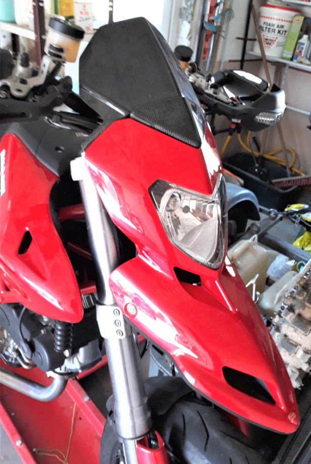

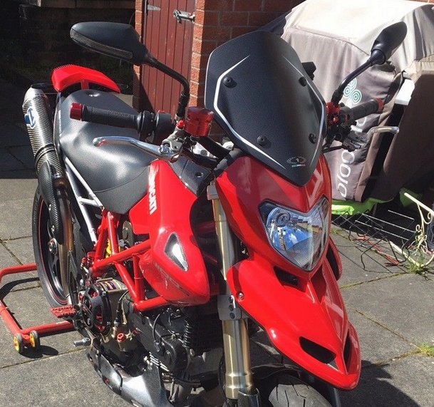

Beim Stöbern im Netz habe ich dann einen interessanten Eigenbau entdeckt...
Hier wurde eine Multistrada12 Windschild an eine Hyper gespaxt...
Als Halter wurde einfach das 11er Hyperwindschild (die Low BudgetVariante aus Hartplastik) genommen..

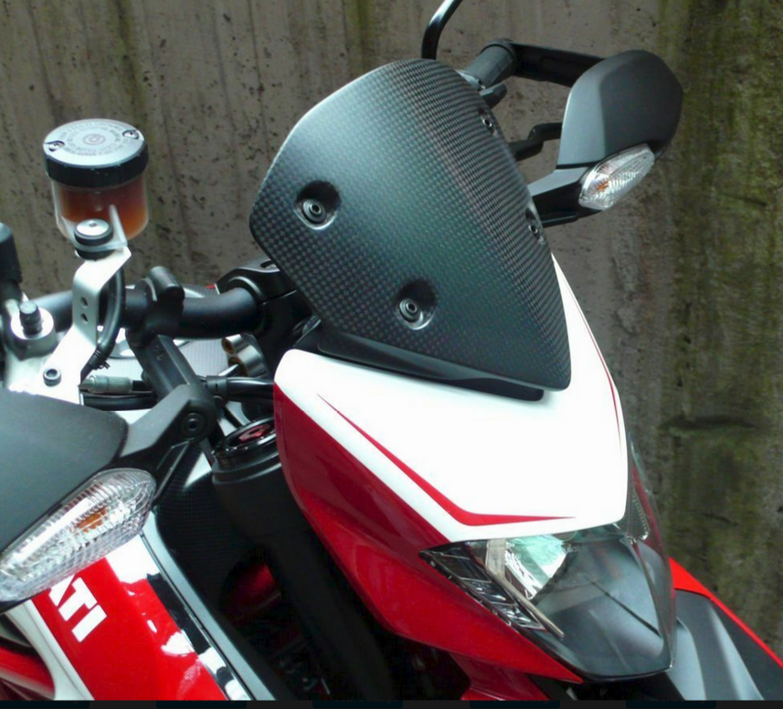

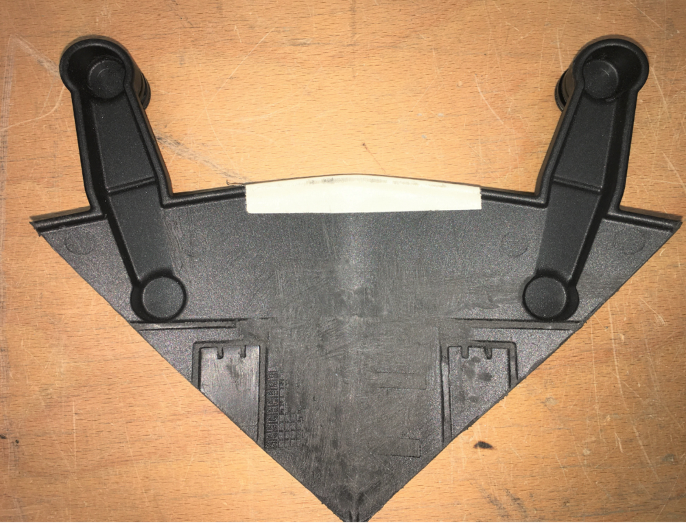

Aufgrund dieser Idee reifte der Plan die Kippa 821  an meine 11er zu montieren...
Ich habe bei Ilmberger das Teil für die 821 bestellt;Carbonstruktur passend, als Sonderanfertigung aber in Glänzend...
Zwischenzeitlich wurde der Halter der 821  sowie ein Lampenträger der 11er zum Verbohren in Neu vom Ducati angeschafft..
Halter821 unverletzt..(Netzbild mit Kippa 821 von Hinten)
Mein Halter 821 zurechtgestutzt..
Hier in dem oberen dreieckigen Teil kann verschraubt werden ohne die lackierte Lampenmaske zu zerstören:
Finale Höhenausrichtung wird dann nach Optik (höher/tiefer) und Verschraubungsspielraum erfolgen wenn das Schild da ist..
Mit keilförmigen Kunststoffrundmaterial als Abstandshalter soll hier verschraubt werden....
Vielleicht kann ich auch mittig noch was Ausklinken daß die Verschaubung direkt erfolgen kann.
Schrauben vorne vom Schild und hinten von Tacho abgedeckt war der Plan....
Aber erstmal das Schild abwarten...
Bestellt wurde Anfang November, wir warten aufs Christkind (Ilmberger)....

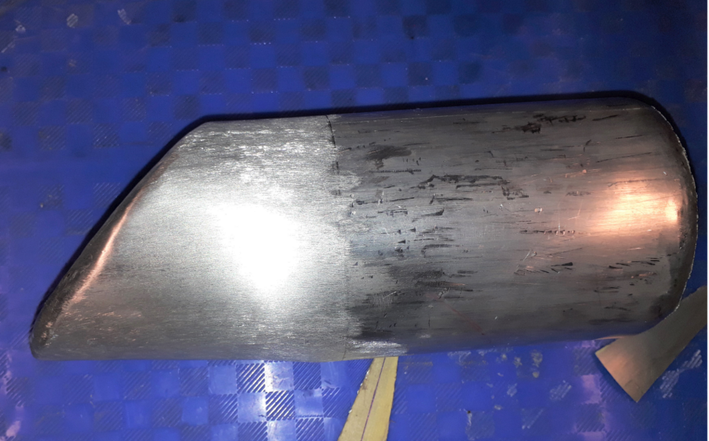

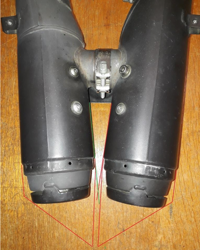

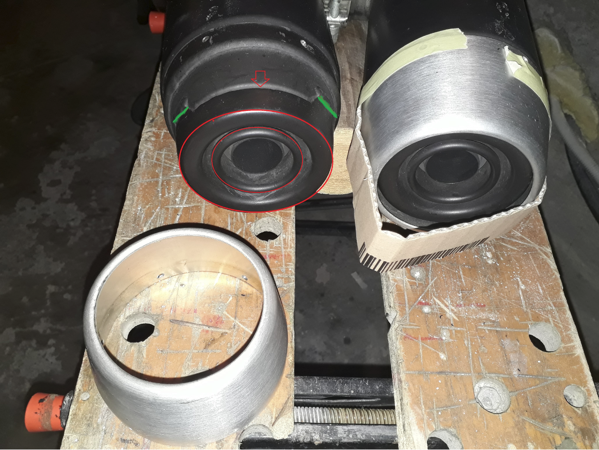

Einen schönen Auspuff wollte ich auch noch...
Die "angespitzten Doppelpötte" von Termi und Co. fand ich Klasse.

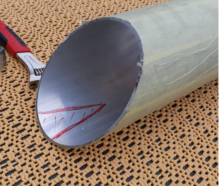

Bei einer ersten Obduktion habe ich erfreut festgestellt das der Zierbecher 110 x 1,5 mm ist.
Bingo; sowas gibt als Meterware beim Ebay
Die Sache läuft spitz zu, d.h. die Zierkappen in der Länge die ich brauche müssen stark schräg  🤔
Wäre ja auch zu einfach  gewesen..
Mal eine halben Meter von dem Rohr für schlanke 30 Euro bestellt; fälschlicherweise kam ein ganzer Meter zum gleichen Preis.
Waren wohl Hellseher am Werk ; den Meter habe ich komplett verheizt...

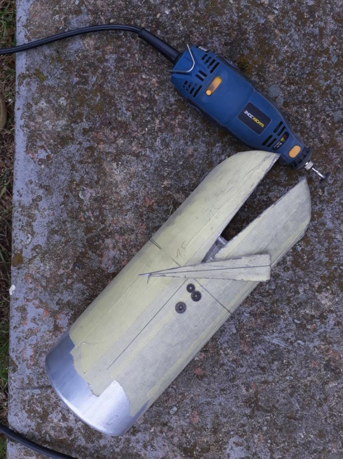

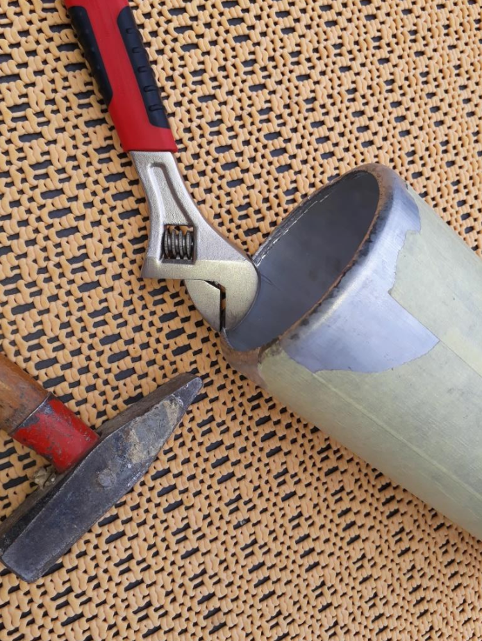

Gleich mal freihand das Bördeln für das Gitterinlay getestet; geht astrein...

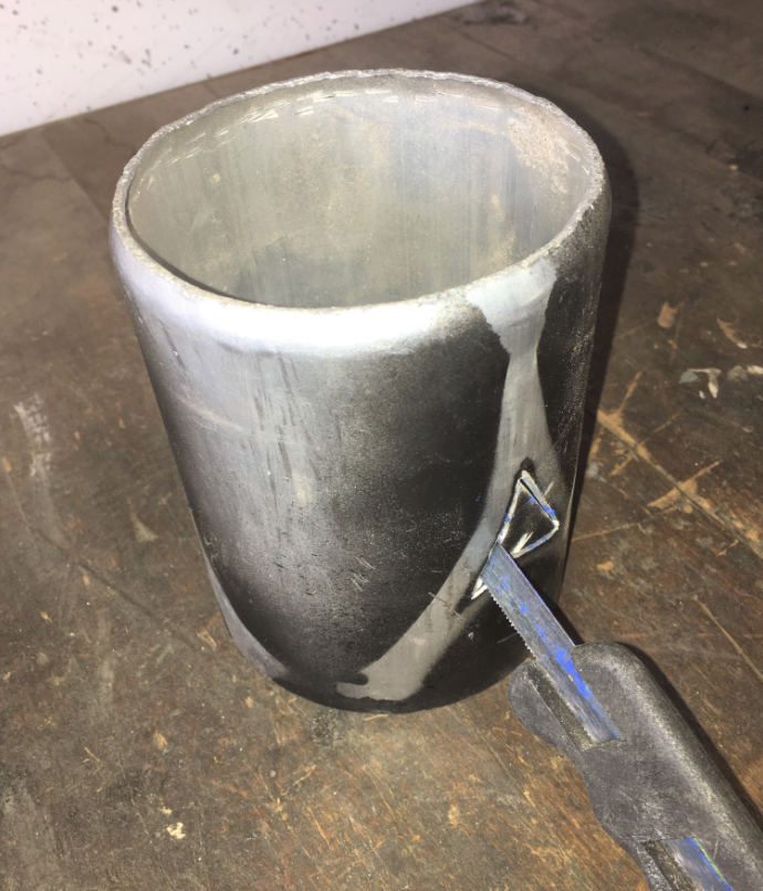

Ein Metallerfreund von einem Kollegen hat mir das Ganze für einen Handschlag mal auf Gärung geschnitten...

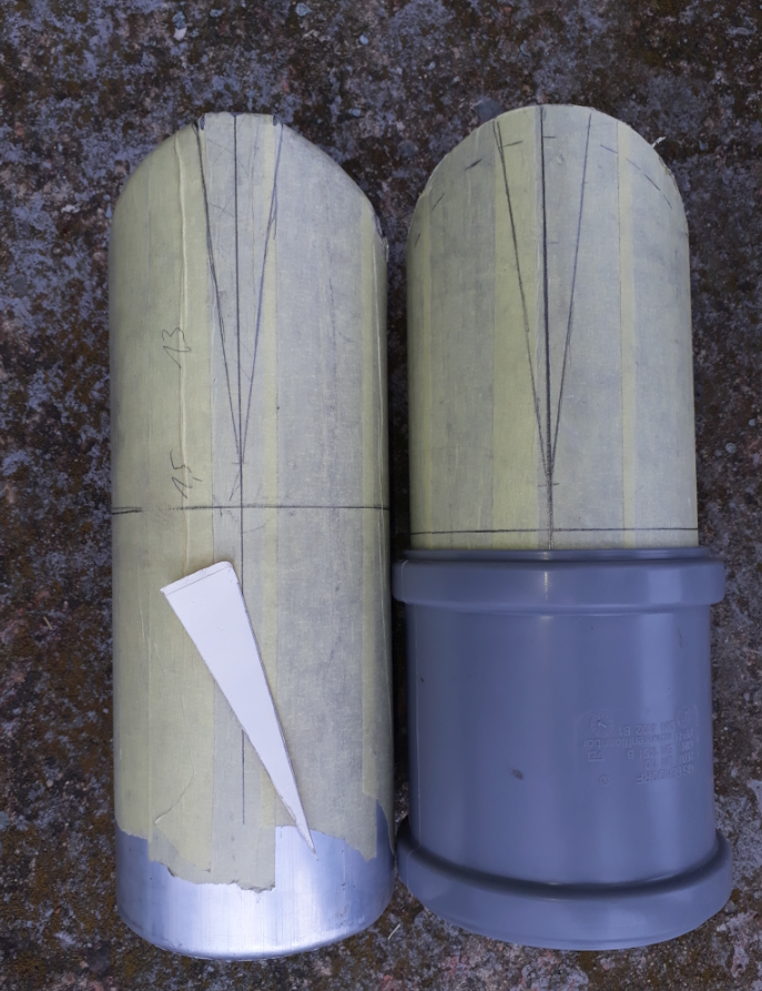

Die erste Ausklinkung zur Abschrägung schon mal berechnet und angezeichnet.....
Die Einserschüler unter Euch können das bestimmt richtig gut berechnen; ich selbst musste immer nachberechnen und mich mit Nacharbeit rantasten...
Bestimmt 100 Dremelscheiben bis zur Fertigstellung verbraucht , bei Dremel in der Chefetage knallen die Korken...

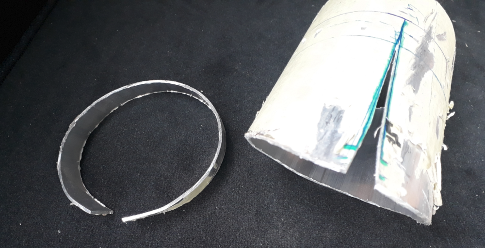

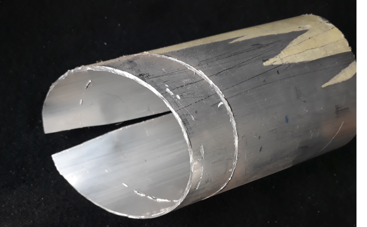

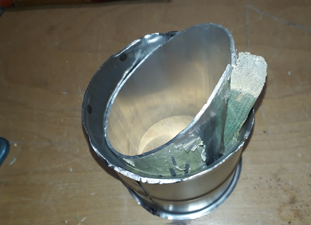

Nächste Baustelle.
Die Verjüngung hinbiegen damit ein Schweisser rankann...

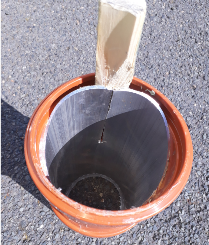

"Try an Error at its best"; wenn ich bis dahin dachte ich wüsste was "hinfallen und wieder Aufstehen bedeutet" wurde ich eines Besseren belehrt....
Erste Versuche;Stützrosette HT zu weich..
Zwiter Anlauf mit KG Rohr ; Wärme ist überflüssig macht nur die Rosette weich... 😁
Dann auf ein Mauerfutter Edelstahl vom Kamin gewechselt, ebenso auf angespitzte Rundhölzer....
Kräftig überbiegen....
Das erste halbwegs brauchbare Ergebnis nach etlichen Wochen...🤪
Das Ganze noch etwas ausgerichtet, jetzt erstmal eine Schweisser suchen der für sowas Motiviert ist.. 🤔

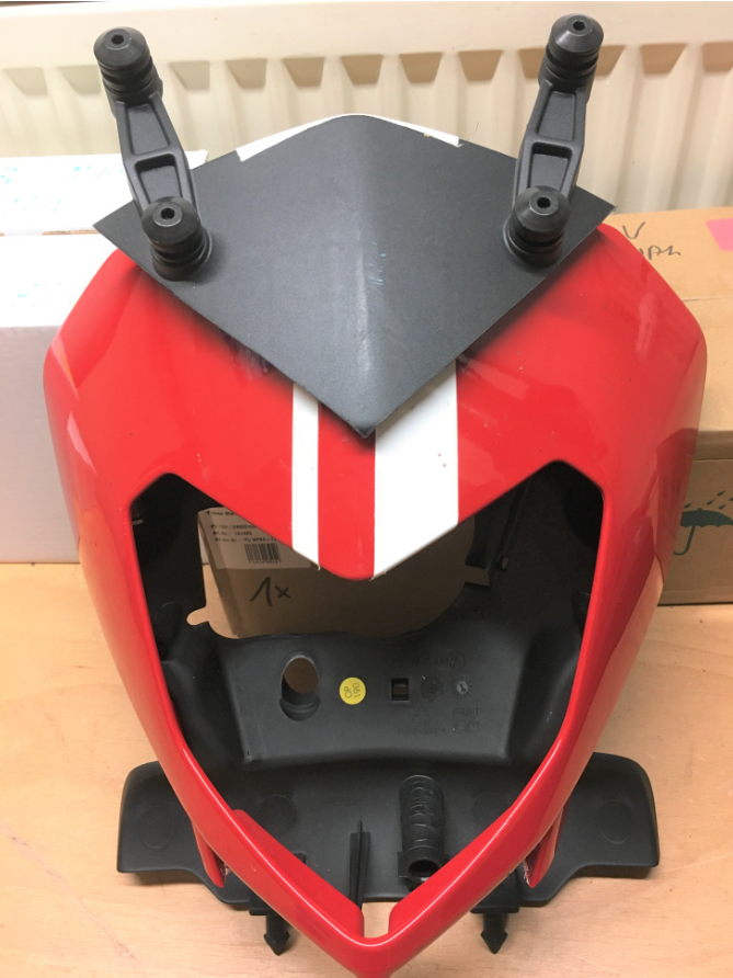

Um den Kopf von dem Ärger frei zu kriegen mal wieder mit der Optik gespielt....
Edited by Glückspilz

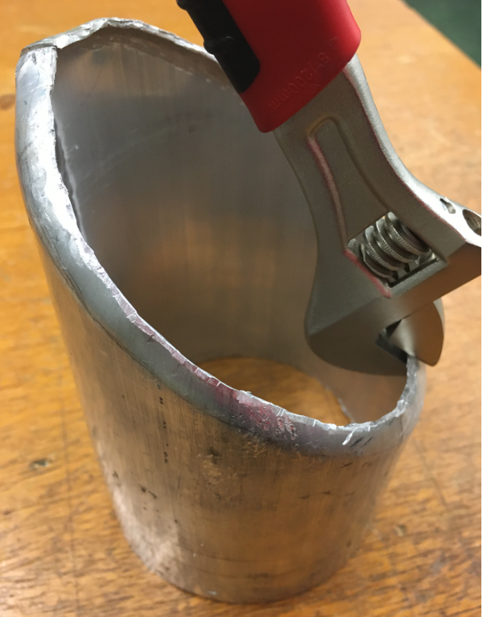

Selbst ist der Mann, also noch mal von vorne mit einem neuem Rohrstück....
Die schräge Gehrung vom Metaller musste "schräger"...
Am Kaminfutter kommt Routine auf...
Wieder bördeln....

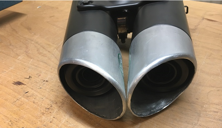

Schon mal ganz brauchbar...

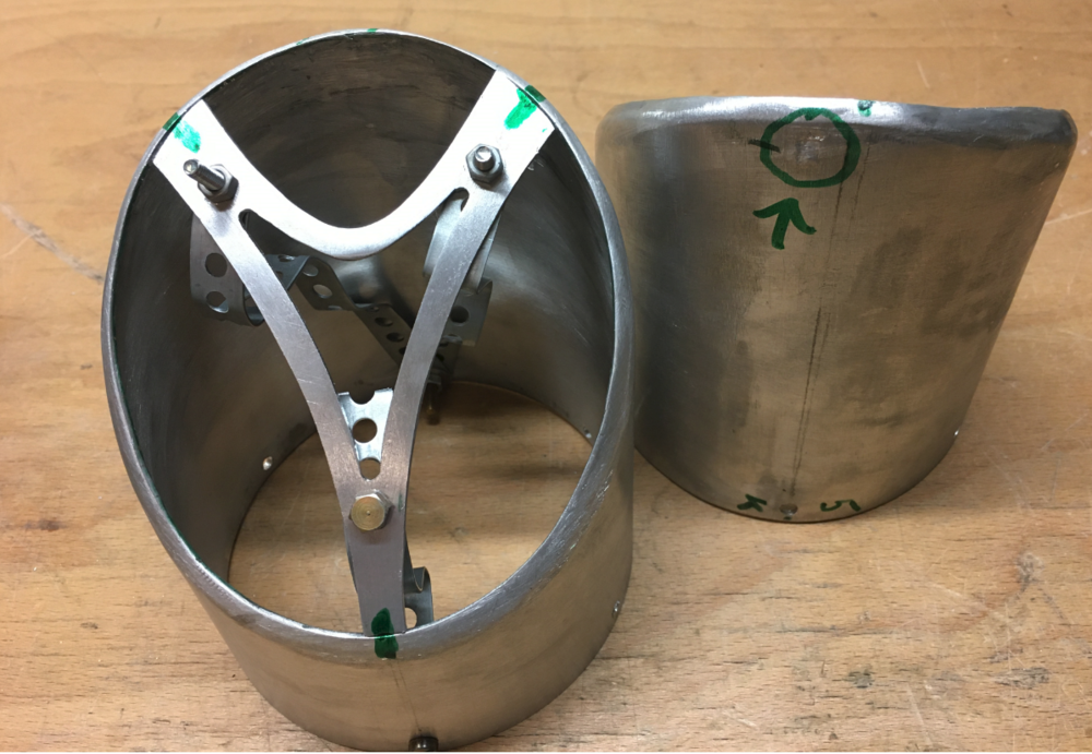

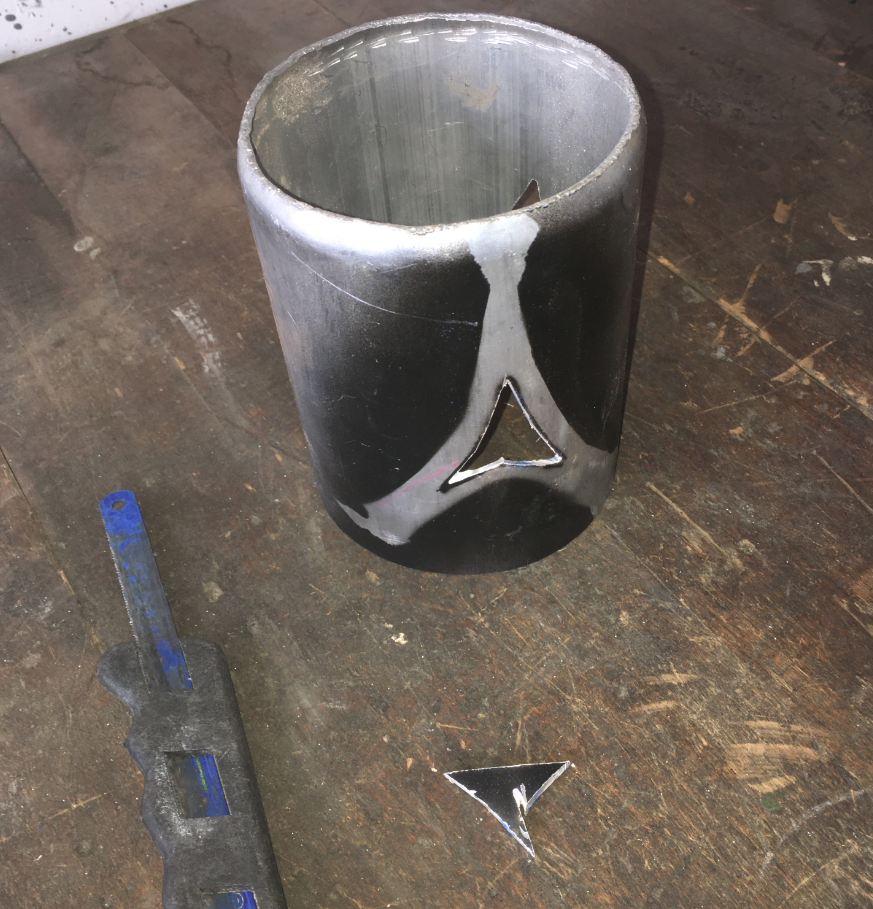

Erstmal innen und aussen die Schweißraupen verschleifen...
Eines der beiden Teile war verzogen; beim Richten mit einem Stützholz am Schraubstock leider aufgerissen (Links)
Da aber große Bereiche sowieso noch Auftragsschweißen brauchten war das nicht tragisch...

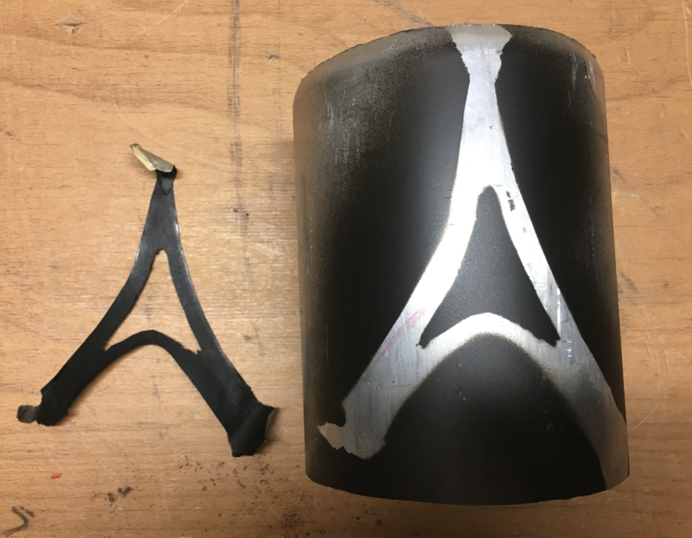

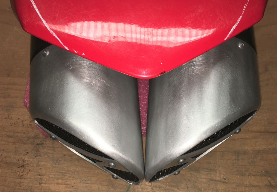

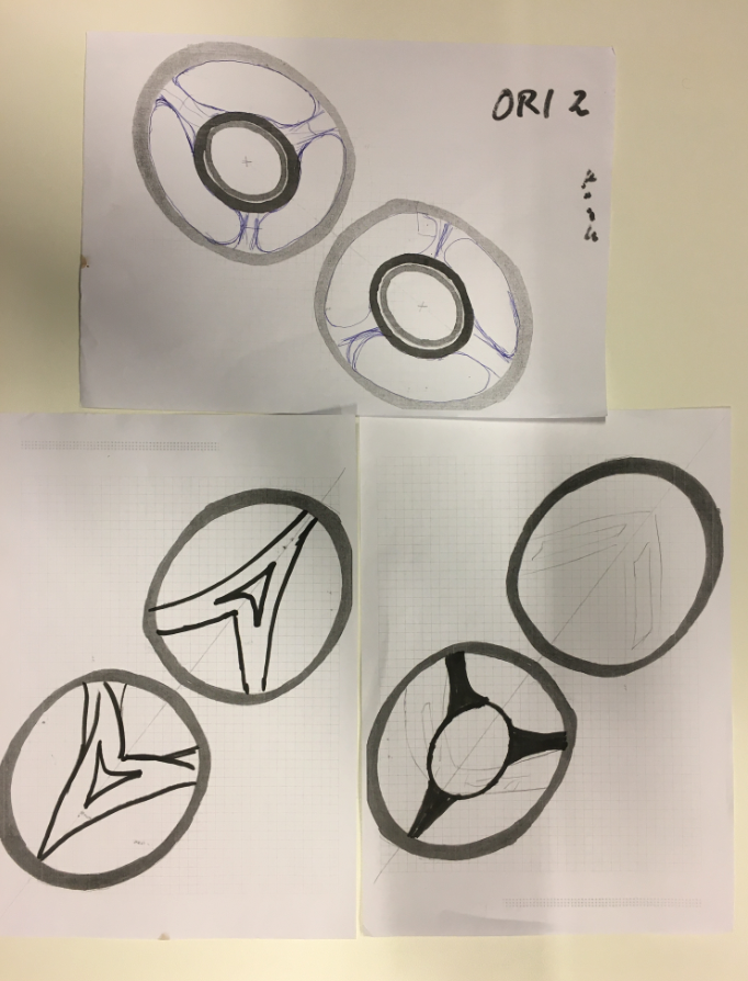

Nochmal Gedanken zur Optik...
Ich wollte die hypertypische Schnabelspitze einfließen lassen (rechts unten)
Final wurde es dann links unten...

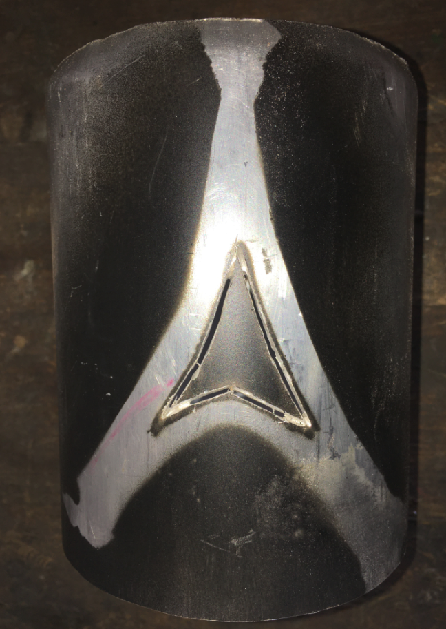

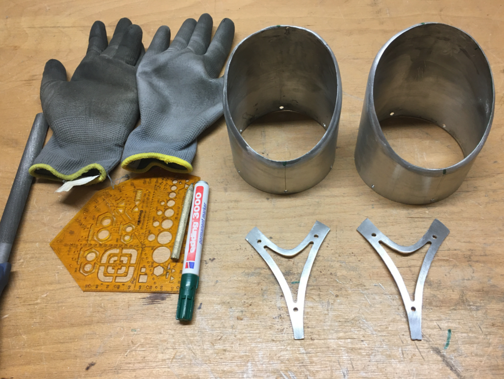

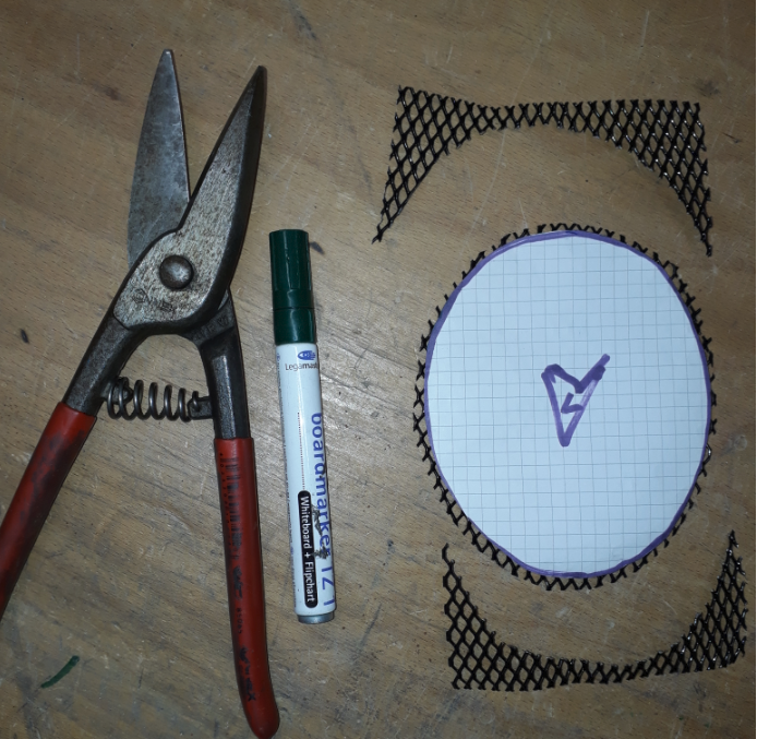

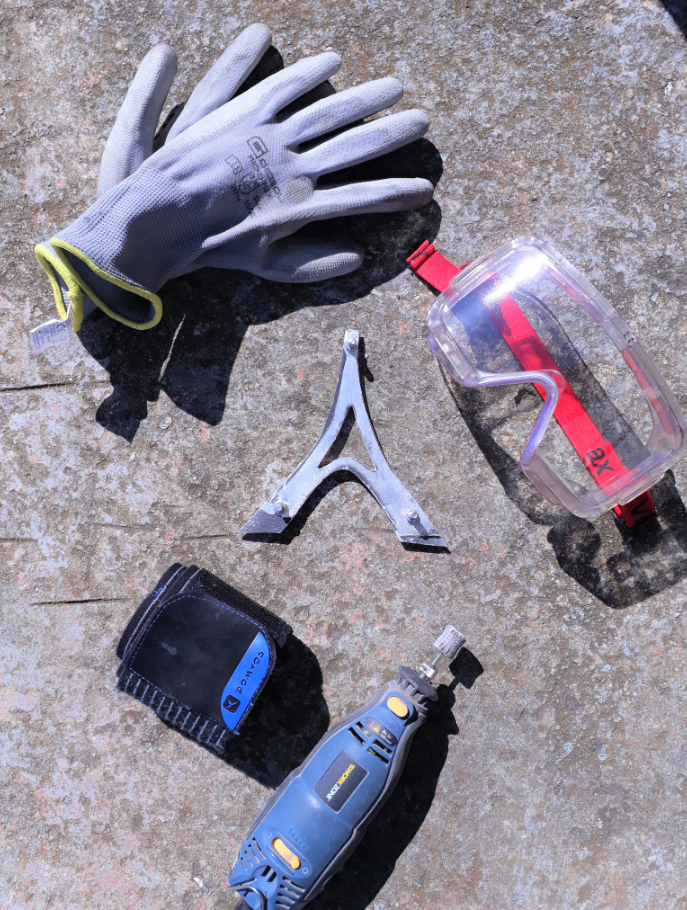

Erstmal Schablone und Farbe...

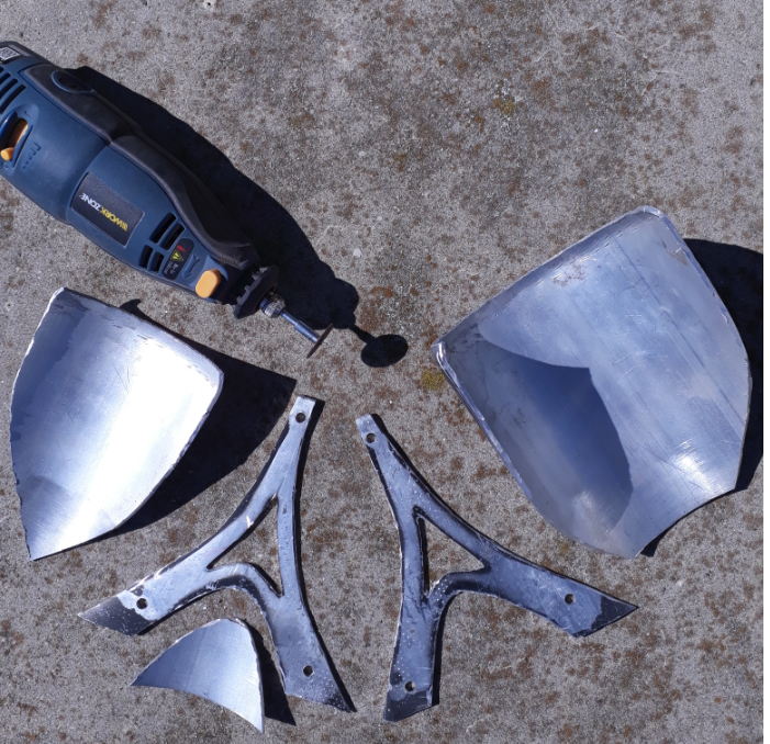

Dann Dremel...
Handsäge für die Ecken..
Draussen..
wieder Dremel....
Bohren und verschrauben.....
Dremel, Surprise, Surprise..

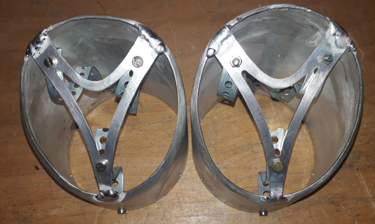

Handfeile, Schlüsselfeilen...

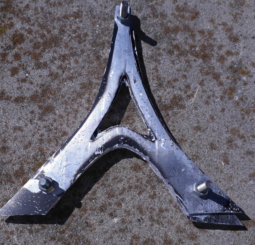

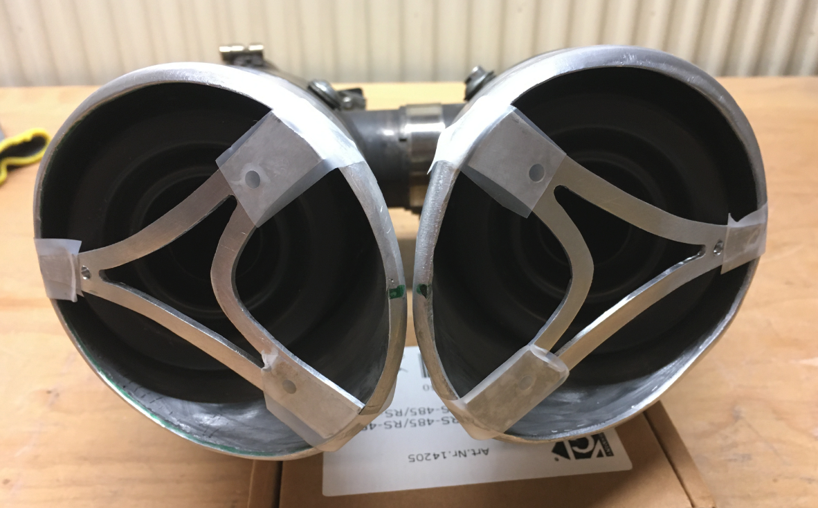

Erstmal das große Auftragsschweißen mit verschleifen.
Hat alles geklappt.(Ohne Bilder)

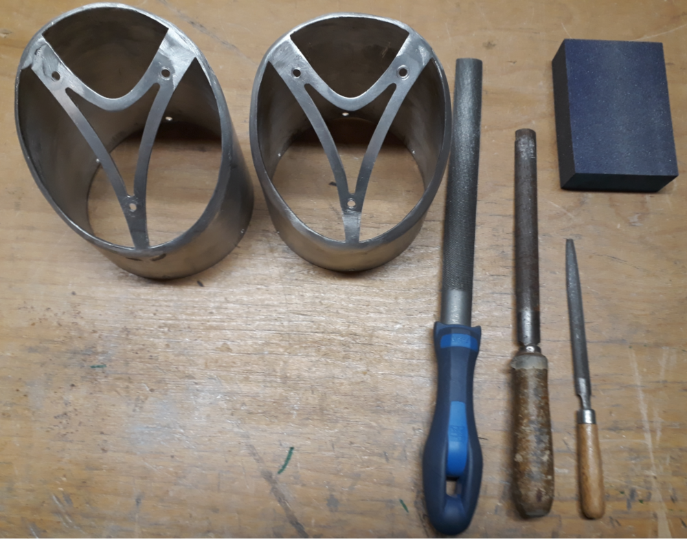

Anschließend die Stege fixiert und noch kleine Vertiefungen markiert...
Zurück von der Harleybude..
Wenig Dremel, viel Feile und Schleifblock..

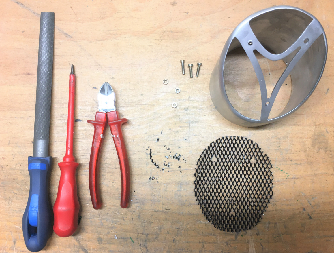

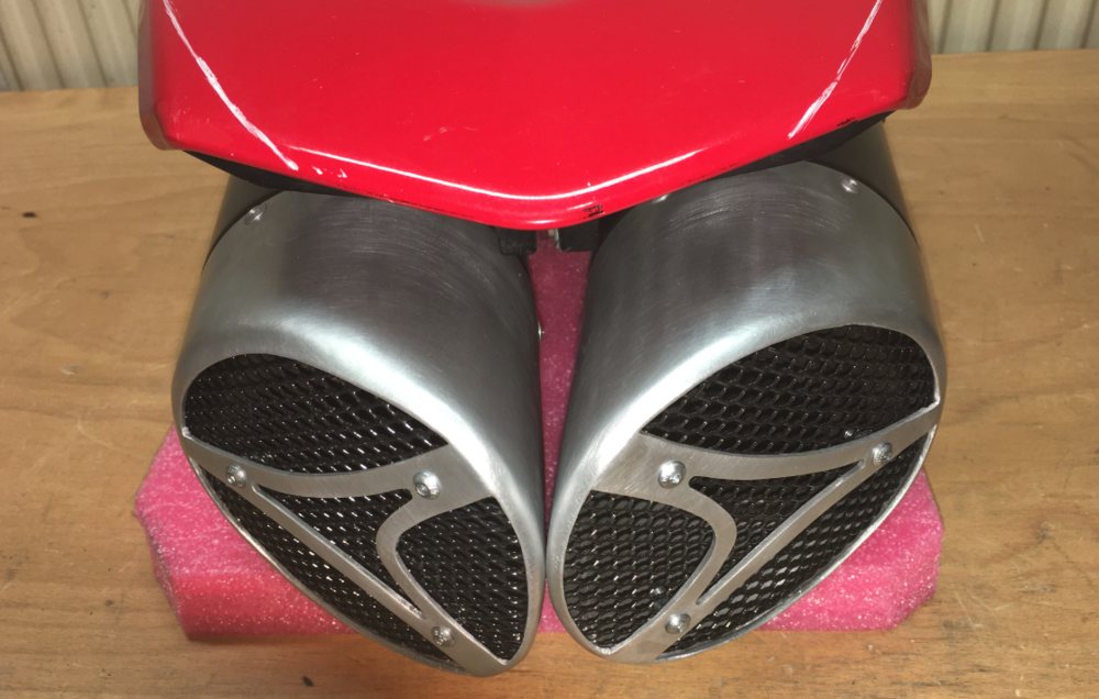

Streckmetall angepasst...
Löcher geplant...
Paar mal raus und rein montiert zur Feineinpassung....

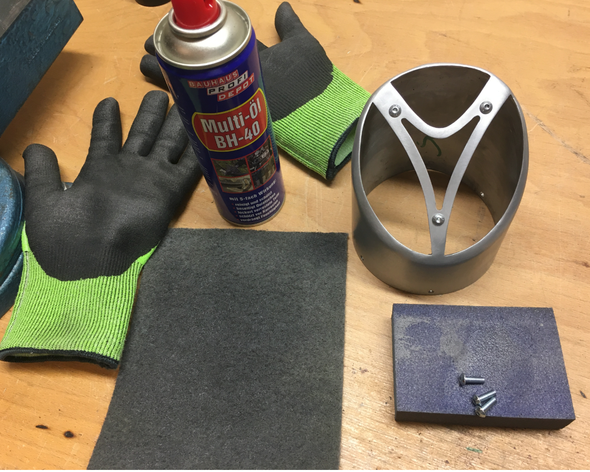

Dann die Oberfläche seidenmatt....
Kaschiert die Schweißbereiche gut die minimal anderst aussehen wie das Alu des Rohrs...
Noch schöne Schrauben und vernieten...

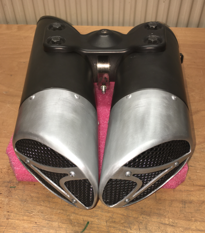

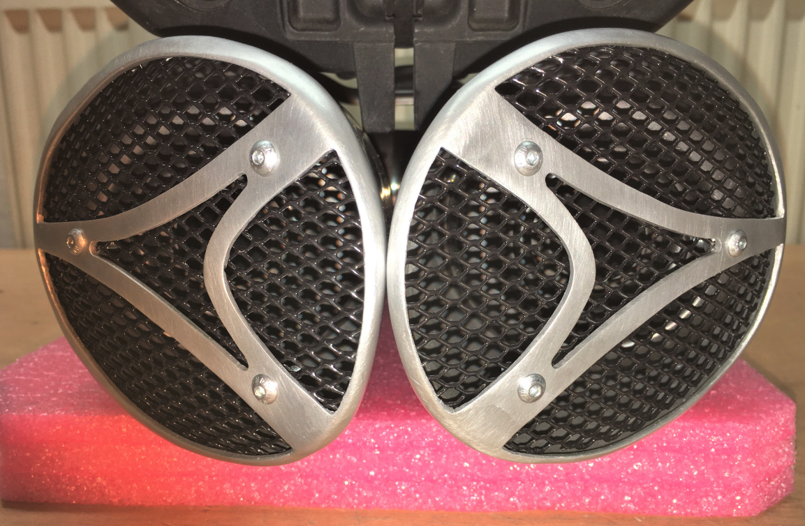

Fertig !😍
Gesamtkosten mit Teilen und Löhnen : ca 500 Euro
Bauzeit: 2 Jahre 🫢

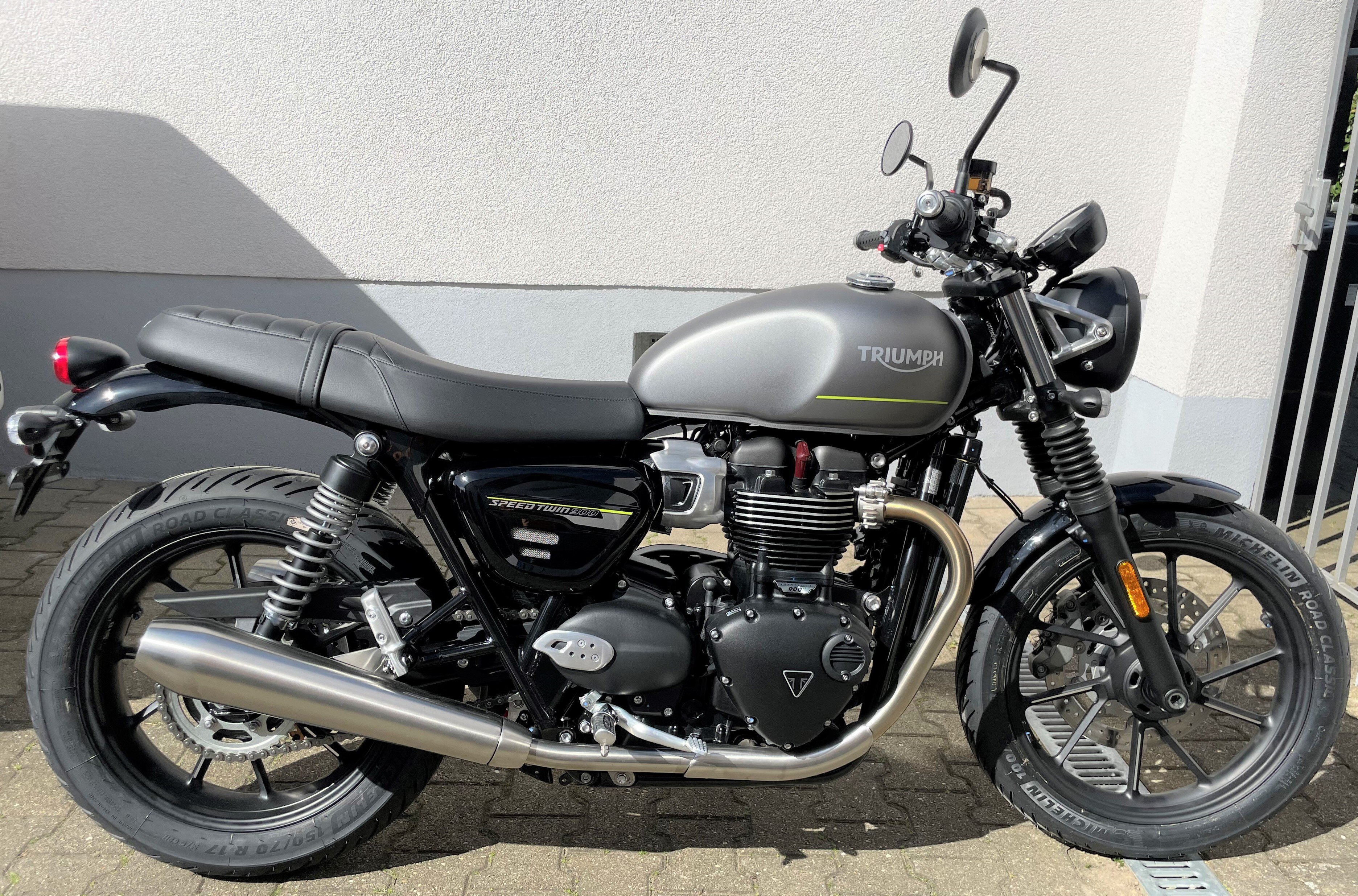

3. Das Mopped zu fahren: Probefahrten vieler  Hersteller: Tracer 9, Tracer 7, Z650, Bonneville, Speedtwin 900, Royal Enfield 350, Automatik Hondas NC 750 und X-ADV; letztendlich wurde es dann ne Speedtwin 900.
Hab ich mir mal nach 35 Jahren erstmals wieder als Neumotorrad gegönnt....
Eigentlich eine Langweilerkarre...
Kann aber alles super was ich im Strassenverkehr möchte.
Anschauen kann man sie auch; Pimperparts gibts auch reichlich von Triumph, Rizoma und Co.

Ja, Gott sei Dank.
Ich habe auch wirklich 2 Jahre gebraucht mich damit abzufinden daß es wohl keine Ducati oder MV werden wird.
Das Mopped fährt so klasse (sogar mit Euro 5) wie ich meine umgepfriemelte Hyper auch in weiteren 10 Jahren nie hinbekommen hätte...
