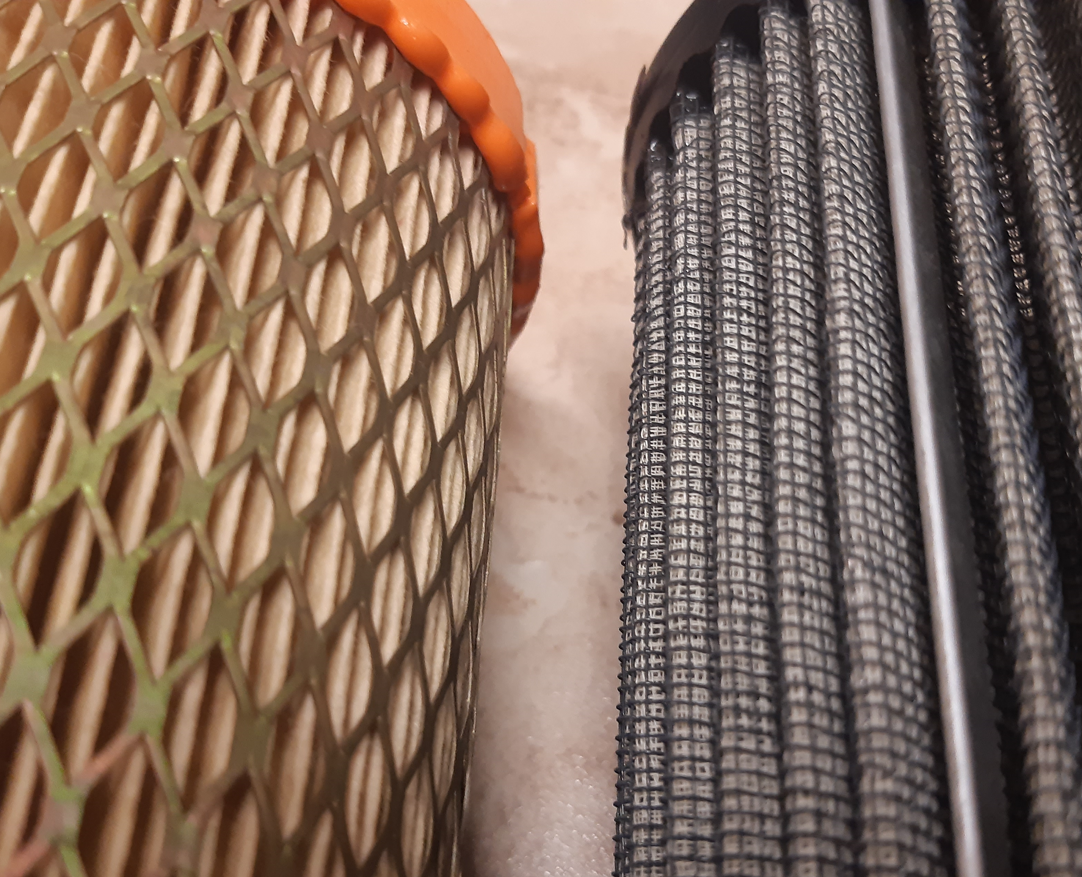

Beim Blick auf die Zubehörfilter von BMC, K&N und anderen Herstellern fällt gleich auf, dass diese Teile die Vertiefungen nicht haben.
https://www.bmc-sportluftfilter.de/030.040.200@452-08-79/Ducati-Monster-1200S-ab-2014.htm
https://www.e-dnafilters.de/product/motorrad-filter/ducati/dna-0647/dna-du-0163/ducati-monster-series-08-21-dna-air-filter-r-du10sm07-01?source=c_GoogleMerchant&gad_source=1&gclid=Cj0KCQjwqP2pBhDMARIsAJQ0CzrRa_ETi2GZqCpvtIct0yanilY4gxa1mszCv_wxV8W4YBtQcaYjCFsaAtX4EALw_wcB
Ich habe dann den BMC-Filter gekauft - der war auch von der Verarbeitung und Passgenauigkeit her viel besser als der Serienfilter. Eben so, wie man es sich vorstellt. Wenn man die Airbox oben am Rand des Lochs leicht mit der Fingerkuppe mit WD40 einstreicht, rutscht der rote Wulst mit behutsamer Kraftanwendung in die Airbox. Man schraubt den Einsatz inkl. Filter  ja ohnehin vorher zusammen, ehe er in die Airbox eingesetzt wird. Weil die Ränder des BMC´s aus Silikon sind, dichtet das im Loch des Luftfilters 100%, wie man 20.000km später sieht.

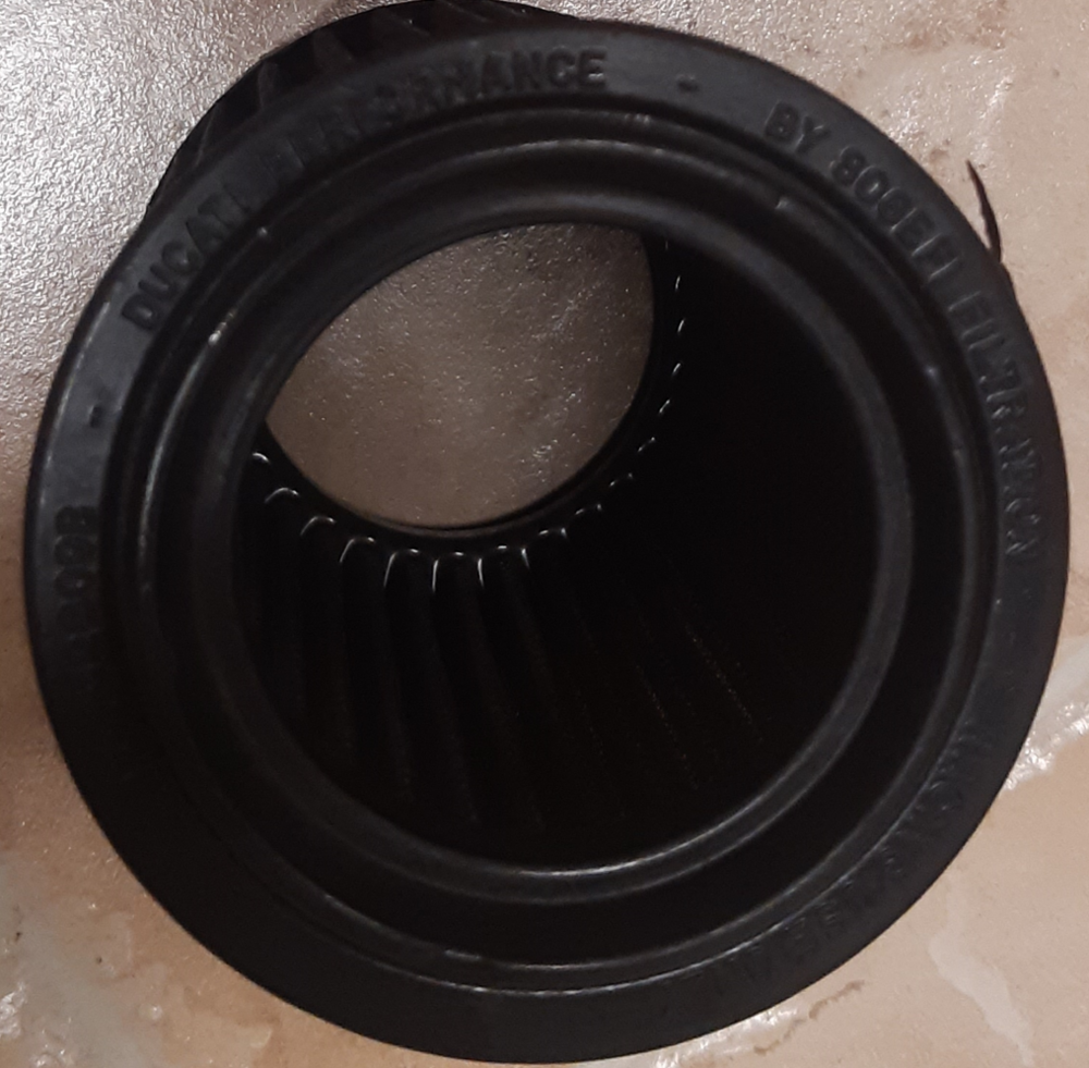

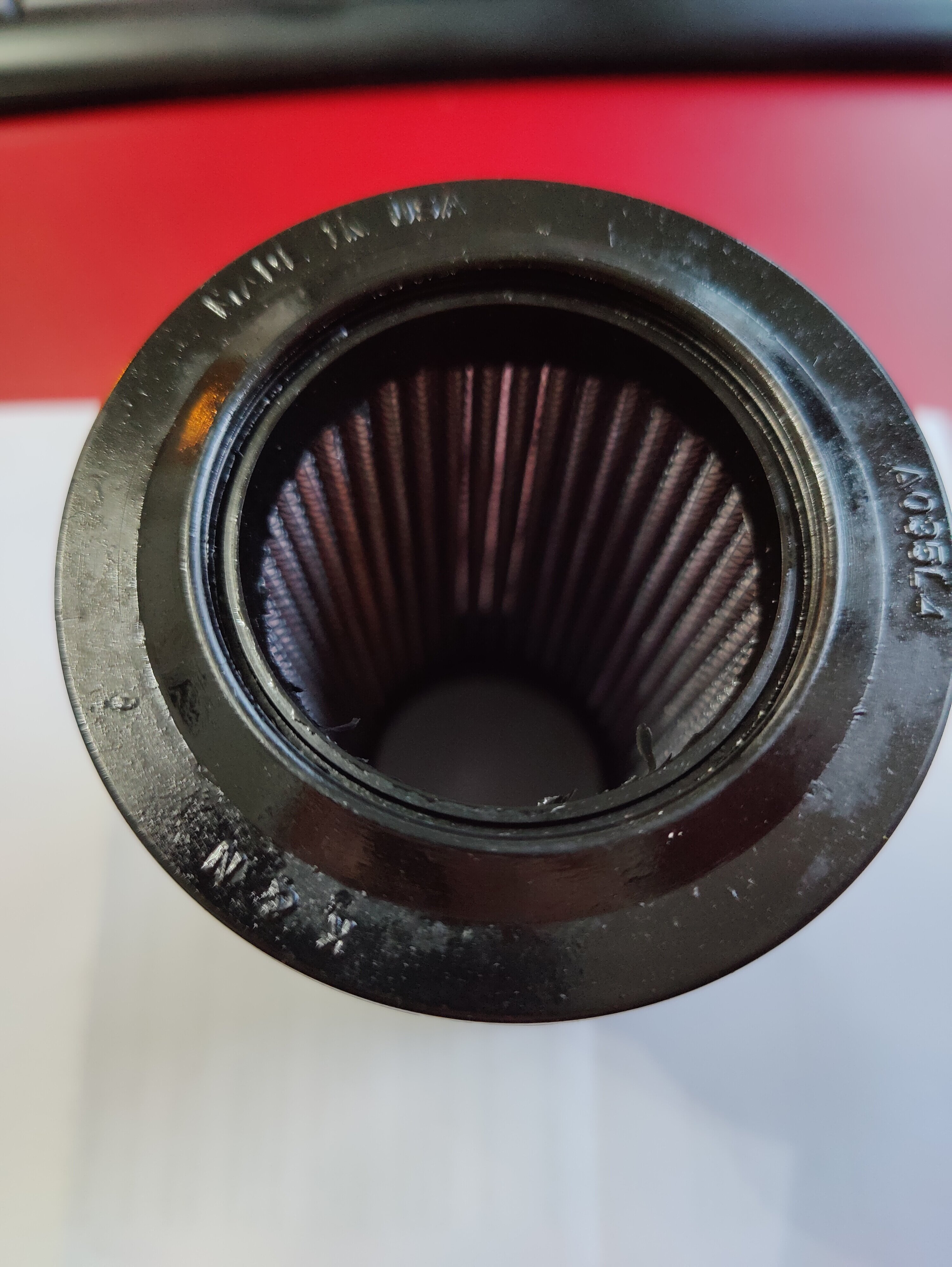

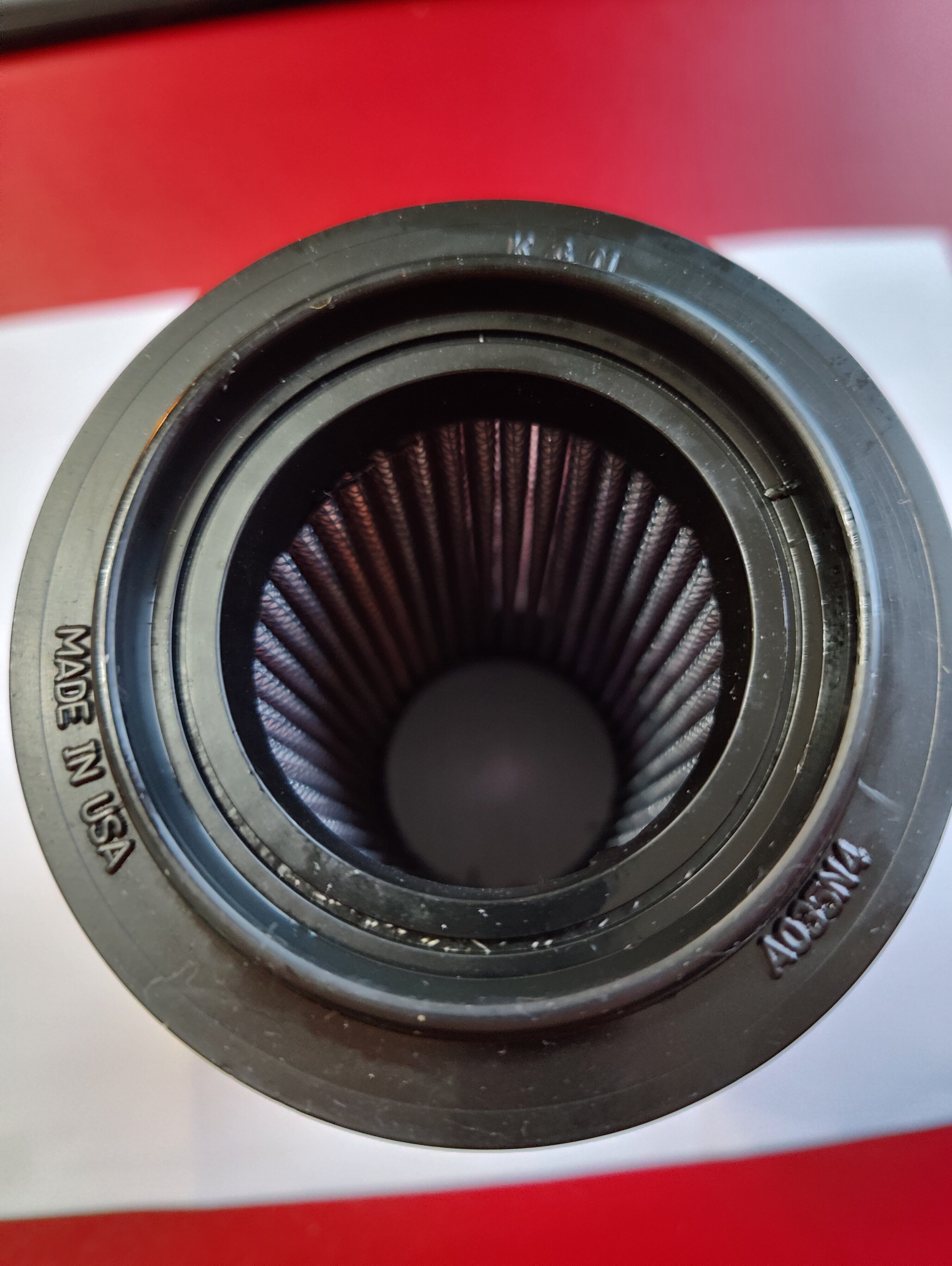

Vergleich BMC + K&N <=> DNA
Der DNA Luftfilter Performance baut, zumindest den Bilder nach zu urteilen, etwas anders auf als die von BMC und K&N. Er hat für mein Verständnis an der Oberseite einen kleinen Wulst, der zur Airbox die Abdichtung herstellen soll.

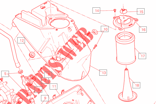

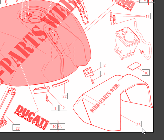

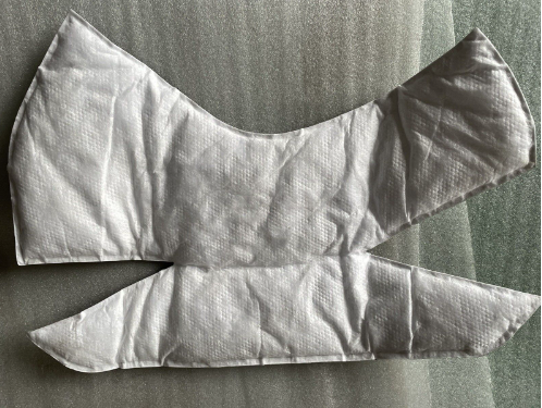

Hier das Schaubild der (meiner) 1200S:

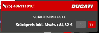

"Schalldämpftafel" liest sich "massiv", ist in der Realität aber nur eine dünne Matte aus Compound-Vlies mit Watte dazwischen: eine Seite schwarz, andere Seite weiß.
https://www.ebay.it/itm/353372066002
Diese Matte schluckt einen Teil des Ansauggeräuschs weg. Ich bin mal eine Zeit lang ohne diese Matte gefahren. Doch gefällt das der Unterseite des Tanks nicht, die mehr oder weniger auf dem Motorsteuergerät bzw. manchem Kabelstrang auf- oder anliegt. Das konnte man anhand diverser Schauerstellen erkennen. Nach dem Ausbessern der Scheuerstellen mit Lack, habe ich diese Matte wieder zwischen den Tank und die Airbox gelegt, wodurch auch das Ansauggeräusch wieder etwas leiser wurde. Und jeder empfindet auch nicht gleich: akustische Wahrnehmung, Art des Helmes, Fahrstil, Bauform der Airbox (Resonanzkörper), Füllstand des Tanks darüber...

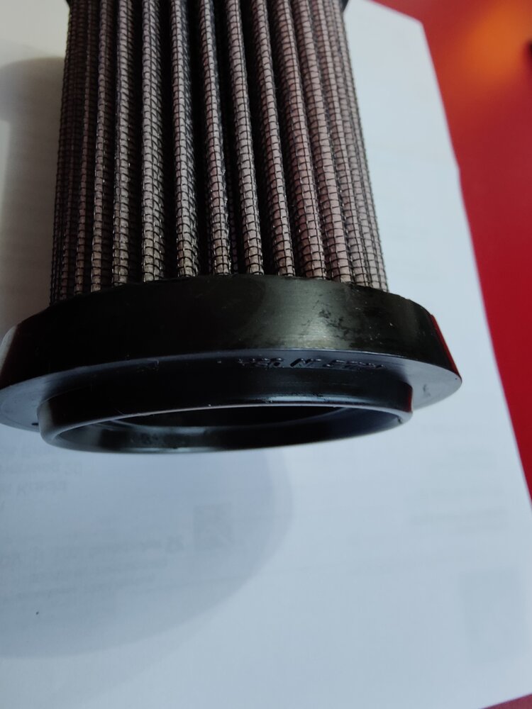

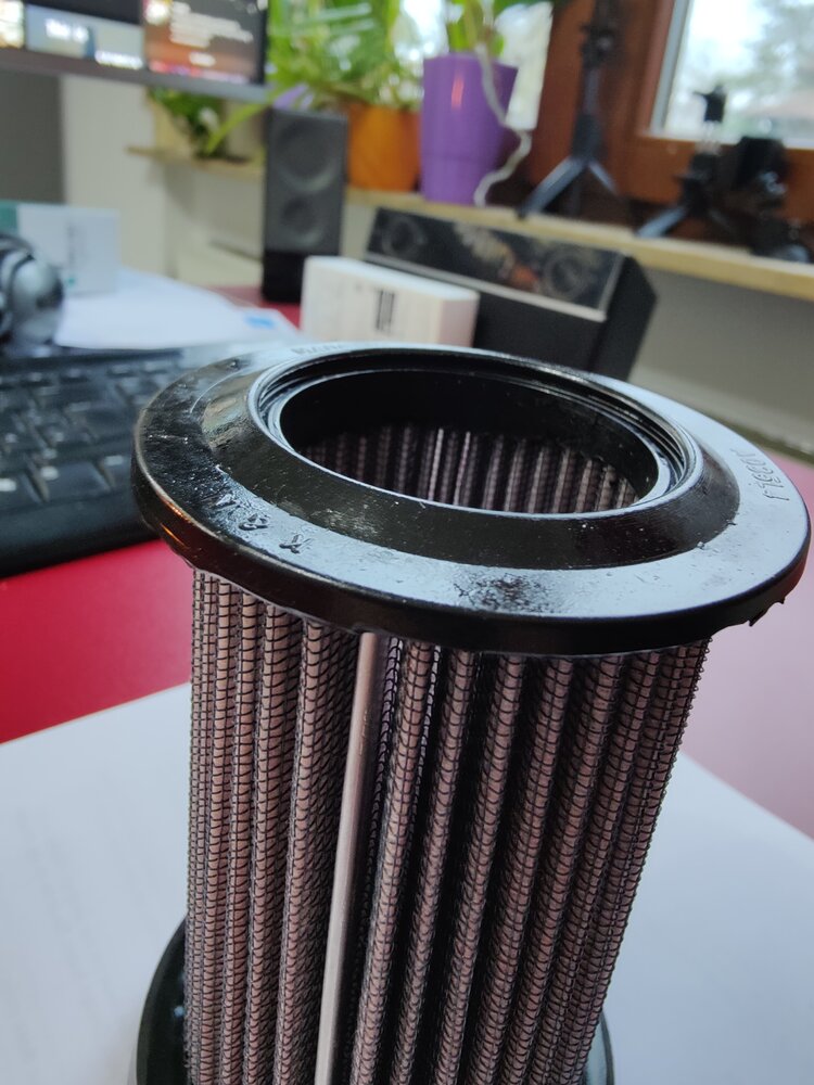

Hier OEM vs. DP Luftfilter für die EVO (der DP war über mehrere Saisonen drin und sieht eigentlich aus wie neu). Der DP ist gebrandet und kommt von SOGEFI.
Vom Sprintfilter SF CM61S der jetzt drin ist, hab ich kein schönes Foto, nur eins im Geschenkpapier... aber ausgepackt war da auch nicht viel Unterschied zum DP.

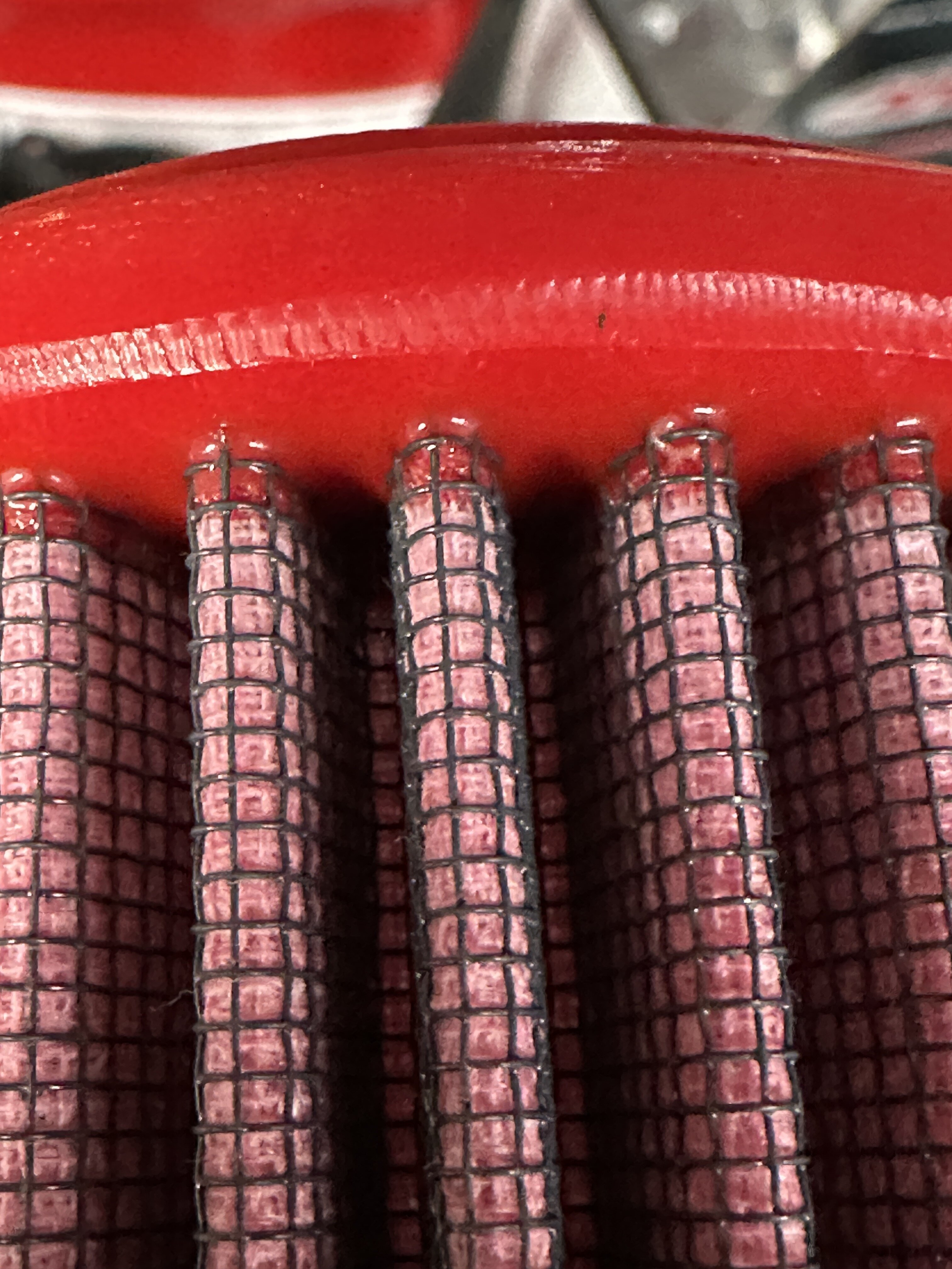

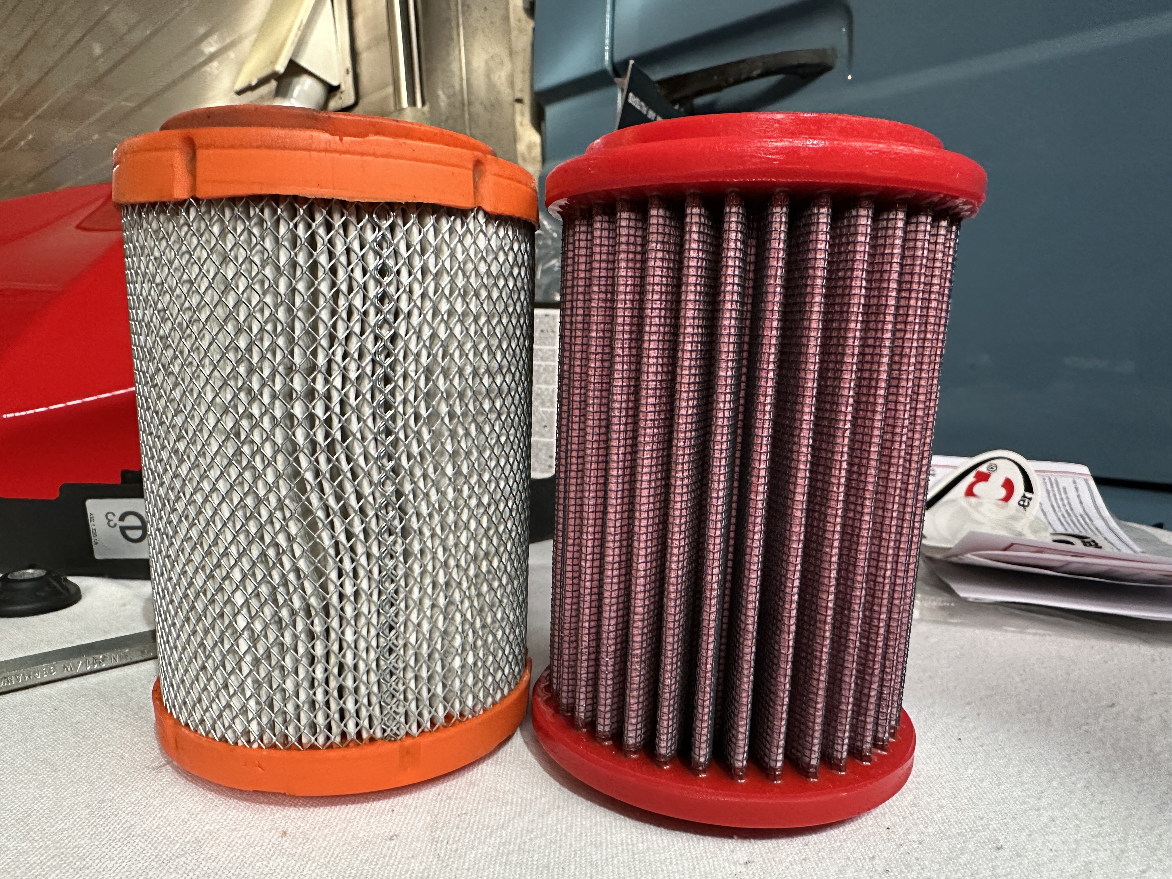

So... eine kleine Rückmeldung von meiner Seite: ich hatte heute etwas Zeit zum Schrauben in der Garage 😎
Der BMC ist die Tage angekommen und nun implantiert. Verarbeitung ist top... Anschlüsse sind gut elastisch und sauber mit dem Mittelteil vergossen, das Gewebe sitzt sauber in der Gitterkonstruktion und der Filter kam einbaufertig sauber versiegelt mit Einbauanleitung und mehreren Aufklebern. Nach dem Starten der Bella war jetzt kein "neues" Ansauggeräusch wahrzunehmen, das muss wohl definitiv bei einer Probefahrt getestet werden (bei uns heute leider ab Mittag Dauerregen, daher ist dieser Teil ausgefallen... die Espressomaschine lief aber super 😁). Unterm Strich für mich die korrekte Entscheidung 👍
Aber "mal schnell das Spritfass runterziehen" ist schon ein Geschraubsel... 🤪🤣
Der Hinweis von Benno zur Beachtung des exakten Sitz des Airboxdeckels war gut... beim Einsetzen hat man es erst kaum bemerkt, aber an der hinteren Schraube (zum Steuergerät zeigend) muss man echt darauf achten, dass der Deckel ganz nach unten auf seinen Sitz gedrückt wird, bevor man die Schraube eindreht,- da waren vorher noch so etwa 2mm Luft.
Anbei ein paar Fotos zum Vergleich mit dem originalen Filter:

Man sieht es ja anhand der Verfärbungen recht schön, wo der Serienfilter abdichtet und wo nicht. Diese Einkerbungen sind meiner Meinung nach großer Unfug. Denn wenn der Deckel rundherum nicht 100% plan auf der Airbox aufliegt, spült es einem genau an den Stellen den Dreck in den LuFiKa.
