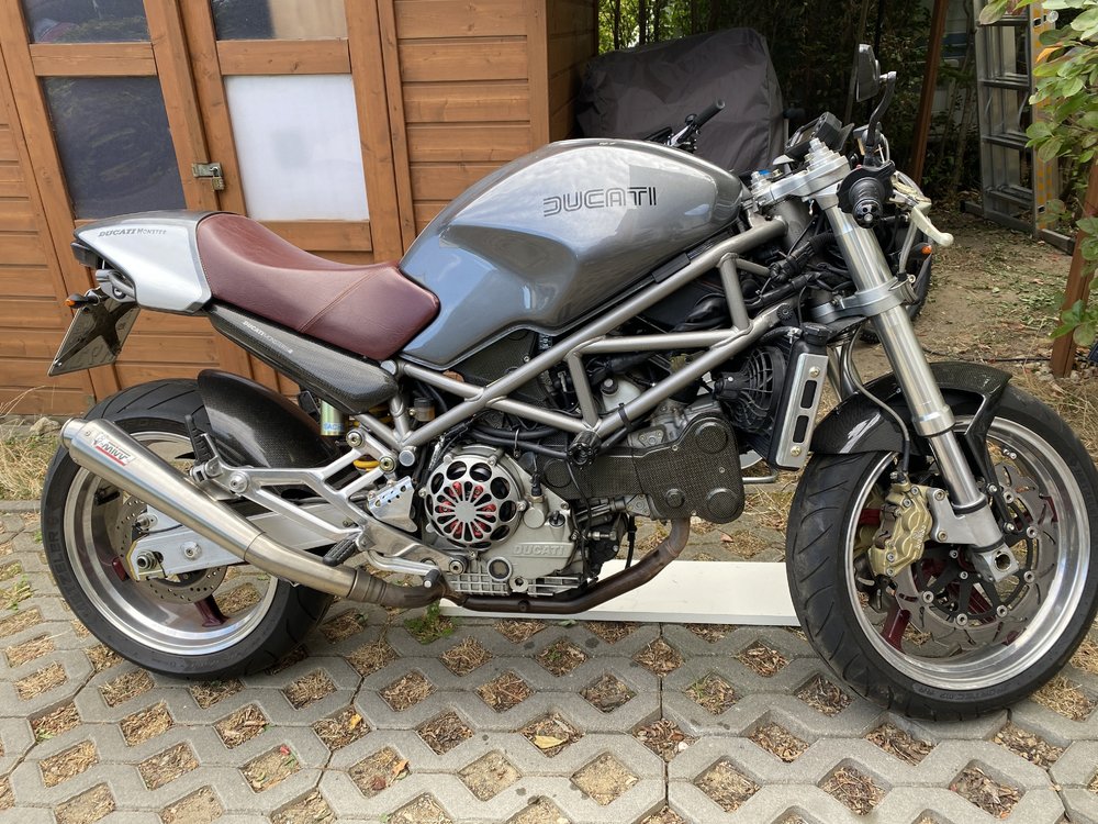

seit kurzem bin ich stolzer Besitzer einer Monster S4 aus 2001. Aus meiner laienhaften Sicht ist da nur noch wenig original, aber alles (bis auf den Auspuff) eingetragen. Sie stand über ein Jahr im Schwarzwald im Partykeller und wird durch mich jetzt wieder auf die Straße gesetzt:)
Neues Öl hab ich schon drin, der 24.000 Desmoservice - Termin ist ausgemacht. HU folgt die Tage. Was muss ich genau beachten an der Maschine? Welche Besonderheiten/Wehwehchen gibt es? Wie weit über die 24.000km darf man drüber?

Uaaah, in der Tat ganz schon verändert die Dame, da werden einige Puristen sicherlich die Nase rümpfen.
Aber sie muß DIR gefallen.
Glückwunsch auf jeden Fall.

Willkommen von mir auch! Wie hast die trocken Kupplung eingetragen bekommen? 😀 👍 … Sonst Desmo und zahnriemen Sehr wichtig, wenn nagel-Geräusch würde ich das ganze nicht zu sehr strapazieren… Viel Spaß damit! 👍
vor 16 Minuten schrieb Paolo:
ich hab das moped genau so gekauft...laut Vorbesitzer wurde das von einem Ducati-Händler aus Ingolstadt alles umgebaut - sieht auch alles sauber und wertig aus. In den papieren ist auch alles eingetragen und der Kupplungsdeckel auch...ich glaub um den geht auch oder? ... ich würde aber während der fahrt mein Finger da NICHT rein stecken 😄

Kupplungsdeckel:
Hatte mich jetzt nochmal belesen…offene Kupplungsdeckel findet die Polizei wohl oft uncool. In meinen Papieren steht nur „M Kupplungsdeckel Typ 1“ …was auch immer das sein soll…am Deckel selbst gibts keine Beschriftung. Im Zweifel hole ich nen neuen mit Scheibe oder so.

Ausser dem angesagten heck Lenker stummel und kupplungsdeckel ist die ja weitestgehend original. Mit dem kurzen heck musst aufpassen das das Nummernschild nicht den Reifen berührt. Tankgeber ist oft hinüber das ist richtig. Kupplungsdeckel definitiv nicht erlaubt. Der Rest ergibt sich dann im Rahmen einer Inspektion
