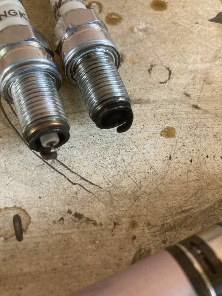

Nabend !
so, ich habe geschraubt. Ich hab erstmal Kerzenstecker und Kerzen gecheckt, und da ist mir schon das erste, komische aufgefallen. Die Kerzen
sahen unterschiedlich aus. Siehe Bild 1. Also musste da ja schon was nicht stimmen. Ich hab die Kerzen sauber gemacht und wieder reingeschraubt.
Dann kam beim Starten gleich der nächste Fehler, sie ging im Standgas aus, und lief wie n Sack Nüsse. Der Krümmer vom oberen Zylinder blieb kalt.
Stecker im laufenden Zustand gezogen, keine Veränderung vom Laufgeräusch. Kerzen in den Zylindern getauscht, oberer Krümmer wurde warm,
unterer blieb kalt. Stecker vom unteren gezogen, keine Veränderung vom Geräusch. Also die eine Zündkerze kaputt.
Dank Yoshi hatte ich ja schon den Abstand, hatte bei beiden gemessen und hat gepasst. Hab leider keine neue Kerze mehr heute bekommen.
Die "defekte" hab ich mal etwas "dichter getickert", und damit lief sie wieder rund. Ist mir aber zu unsicher der ganze Krams, und ich hole morgen
eben nochmal nen Satz neue Kerzen. Daran soll's ja jetzt nicht liegen.

Dein vergaser ist nicht synchronisiert! Lass es machen ist sehr schwer... ohne spezialwerkzeug!  👍
Wäre etwas elektrisch nicht ok, wären die kerzen nass!
VG
Bearbeitet von Paolo

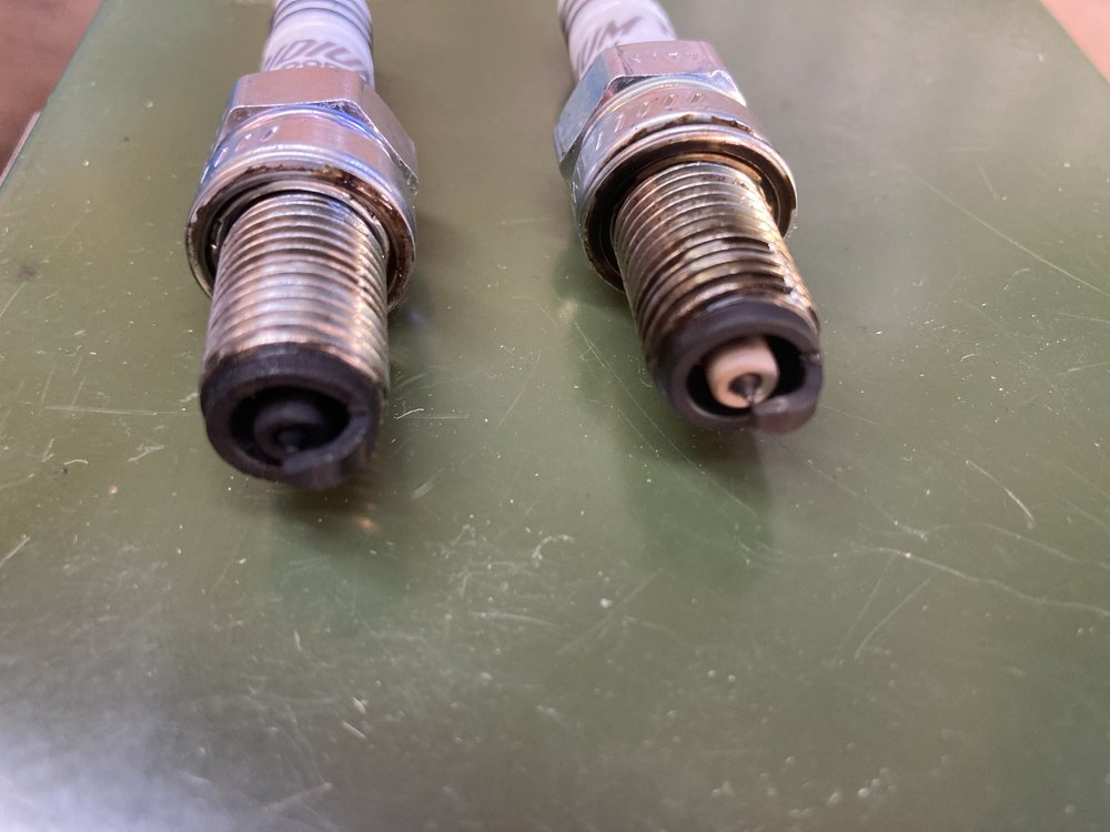

Moin Moin,
so, ich hab jetzt mal die Zündis ausgebaut, gleiches Fehlerbild wie beim letzten Mal. Zündi aus dem Liegenden schwarz und defekt.
Ich hatte noch eine heile vom letzten Mal tauschen, hab die rein und der Eimer läuft wieder.

Moin Moin,
sodale..... ich hab heute die Zündspulen durchgetauscht. Dabei hab ich die Kontakte natürlich nochmal gecheckt/gereinigt und so.
Dann habe ich die jeweils heilen Zündkerzen aus den ersten Versuchen verbaut und der Eimer sprang wieder supi an. Bin dann
losgefahren, diesmal mit PKW Begleitung und über die Landstrasse. Alles lief super. Ich hatte auch das Gefühl, dass dieses "Duc Ruckeln"
im unteren Drehzahlbereich nachgelassen hat. Nach genau 30 km musste ich mal tanken. Nach dem tanken dann weiter und ca. 2-3 km
danach fing es wieder an. Erst kleine Fehlzündungen, dann immer mehr und dann irgendwann bis Ausfall eines Zylinders. Ich hatte die "Runde"
natürlich so ausgelegt, dass ich bei KM 40 schon wieder Zuhause war. Man lernt ja 😏
So, die Spannung war groß, leider was es wieder der liegende Zylinder. Der Fehler ist also NICHT mitgewandert beim Spulentausch. Das
Kerzenbild war auch wieder das gleiche.
Somit bin ich nun eigentlich am Ende mit der Fehlersuche / eigenen Arbeit, und werde morgen den Verkäufer kontaktieren.

Gonzo, der Punkt ist dass du auf die wichtigen Basics gar nicht eingehst
weil du sie anscheinend nicht verstehst oder mißachtest.
Verdreh bitte nicht meine Worte !  Mit Kaffee oder Bier ist da nichts zu machen.
Es ist alles geschrieben was man machen muss, nur das passende raus suchen dauert viel Zeit.
Statt irgendwelcher techn. Ergebnisse präsentierst du aber nur 1 schwarze Kerze.
Du kannst auf dein Recht pochen, viel Glück mit deinem Dealer,
aber die Spesen und Zeitverlust werden dir bleiben.  G
