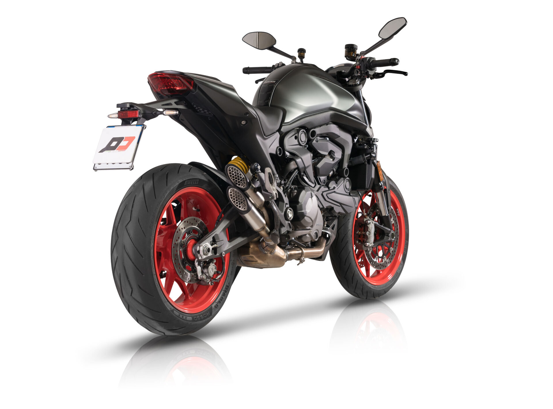

QD hat nachgelegt und eine weitere Version veröffentlicht... bekam gestern ein Mail...
https://www.qdexhaust.it/en/catalog-qd-exhaust/ducati-en/monster-937-en/ducati-monster-937-powergun-slip-on/
