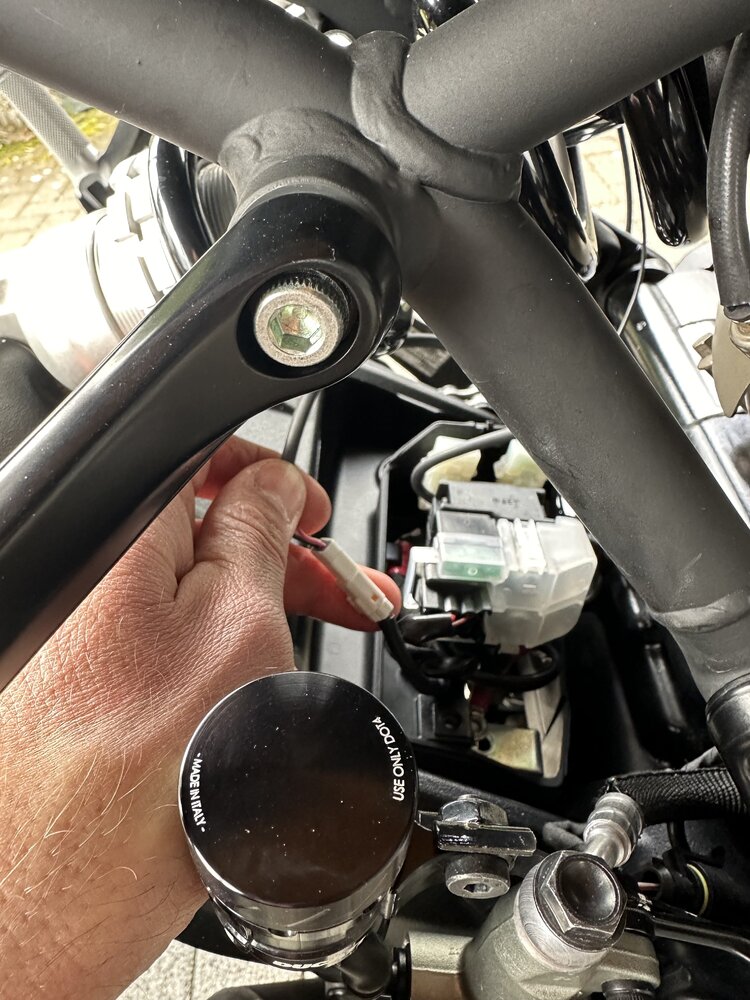

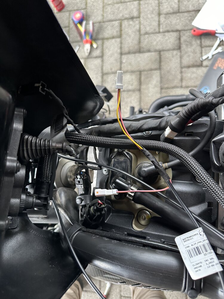

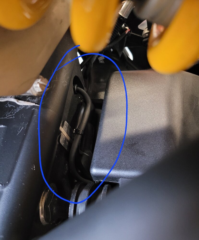

Wieder Erwarten konnte ich mich bereits heute 1 Stündchen dem Projekt widmen.
Tank muss hoch, damit man die Kabel sauber verlegen kann.

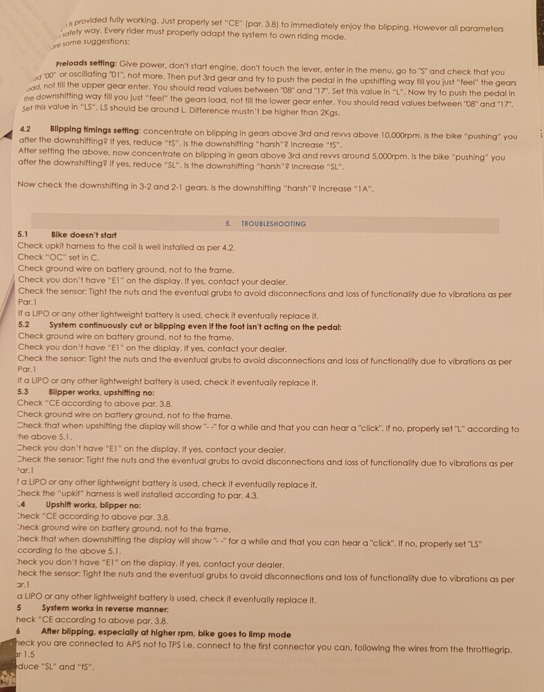

Der bis einzige Knackpunkt bisher: Die hundslausige Installationsanleitung. MY 14 bis 16 und MY 17+ sind locker durcheinandergemischt. Der Kabelsatz ist einfach für beide ausgelegt. Beim 14er Modell bleibt dann halt ein bisschen was übrig, das nicht angeschlossen werden muss.Voraussichtlich werde ich morgen nochmals Zeit haben, alles fertigstellen und berichten.
Der Zeitaufwand dürfte mit einer gescheiten Anleitung unter 2 Stunden fallen. Mit etwas Übung reicht dann auch eine...
