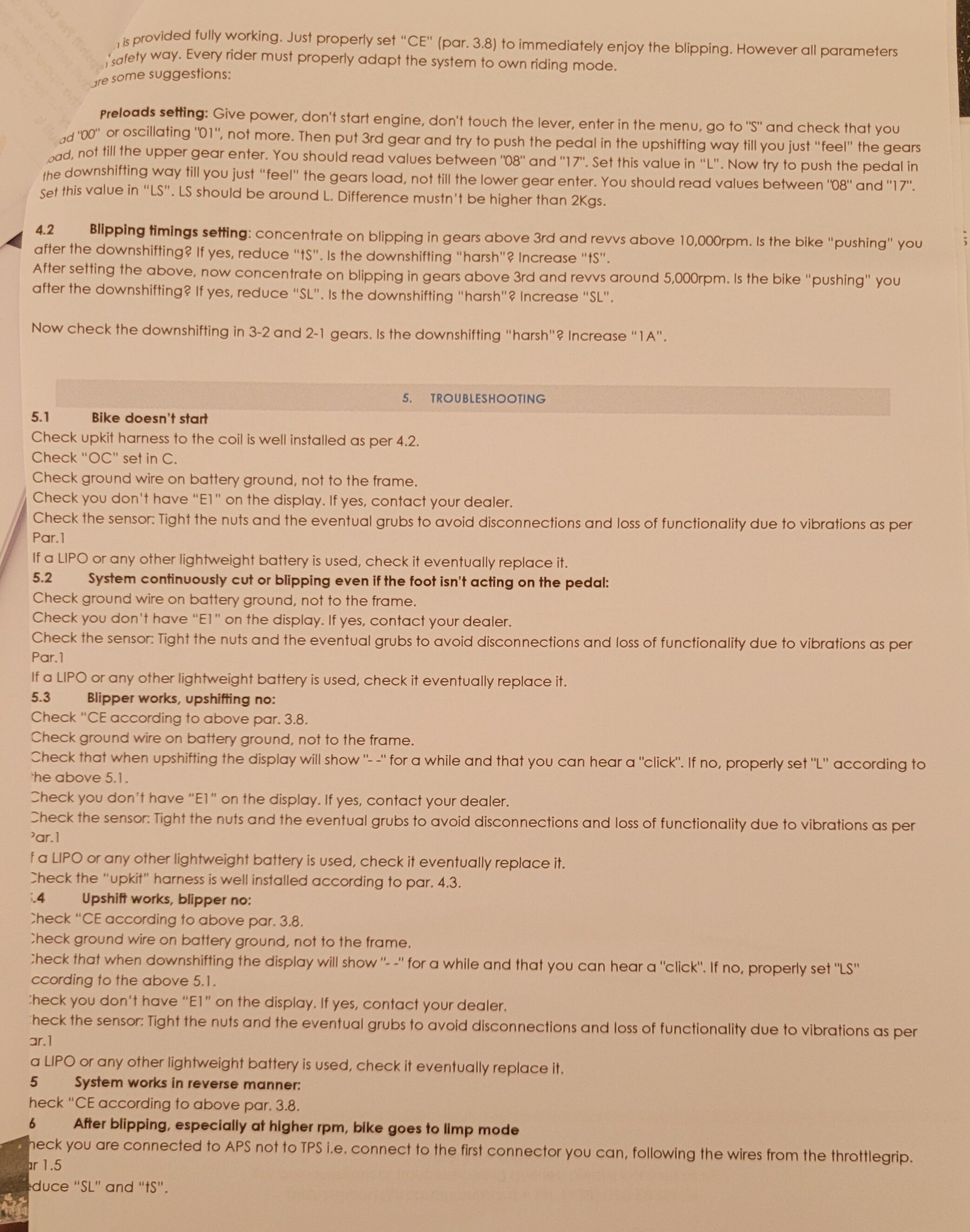

Was sagt denn eine evtl. in der Beschreibung vorhandene Fehlercode Tabelle zum Fehler E1?
Wenn das Motorrad einer Starkregenfahrt ausgesetzt war und die Knöpfe nicht mehr reagieren, kann dir im Monsun evtl. die Head-Unit abgesoffen sein. Feuchtigkeit gibt Dauerkontakt und sowas verursacht unweigerlich Fehlermeldungen.
Vielleicht kannst du das Teil ausbauen, vorsichtig öffnen - wenn es nicht vergossen ist - und in die Sonne legen. Auch mal die Stromzufuhr an sich samt Sicherung checken. Evtl. hat das Teil auch eine Feinsicherung auf der Platine.
Ebenso kann es sein, dass der Sensor unter Wasser steht, deshalb einen Dauerkontakt hat oder auch sonst einen Defekt hat. Hier ein Beitrag von IRC aus dem Aprilia-Forum. Klingt a weng synthetisch, hab ich mit Google übersetzt:
Ein ausgefallener Sensor sollte auf dem Display mit „E1“ gekennzeichnet sein. Mein Vorschlag ist, zu überprüfen, dass Sie die Stange beim Auf- und Abwärtsfahren nicht seitlich berühren können, und, AM WICHTIGSTEN: Überprüfen Sie, ob der Sensor zwischendurch durch die 2 Schrauben, die wir im Kit enthalten, kaum geschlossen ist. Auf diese Weise vermeiden Sie, dass Vibrationen unkontrollierte Signale im Auf- und Abwärtsbereich verursachen können. Stellen Sie abschließend die Last beim Hochschalten auf etwa 17 und beim Herunterschalten auf etwa 15 oder 14 ein. Dies sind die von uns empfohlenen Werte. Jede Fußrastenanlage kann über eine eigene verfügen, es ist jedoch ungewöhnlich, dass einige beispielsweise 12 und 10 erfordern. Lassen Sie die Werte zunächst so, wie wir sie angegeben haben.
Quelle: https://www.apriliaforum.com/forums/showthread.php?331906-IRC-Auto-Blipper-Need-Help!!!
Danke noch (recht spät, sorry) für die Tipps.
Am Ende wars so, dass alles wieder funktioniert hat, mach dem ich das Bike 3 Tage trocken in der Garage hatte.
Am 21.7.2024 um 16:33 schrieb renus:
Das ist natürlich ärgerlich.
Bin ca. 150 KM im Regen über die Vogesen und letztens auch an der Mosel ordentlich den Ar... gewaschen bekommen, keine Probleme mit dem Teil.
Weiß nicht was Du an Anleitung hast, hab das hier bei mir gefunden:
...ansonsten würde ich erstmal das komplette System stromlos machen, dann ALLE Verbindungen/Stecker prüfen/trockenblasen auch die Masseverbindung checken...dann mal das Kabel von dem Sensor an der Schaltstange ausstöpseln und schauen, ob der Fehler noch da ist....
Spät aber doch: Danke Danke Danke!
Das war's: Trocknen. Nach 3 Tagen lief (und läuft) alles wieder.
