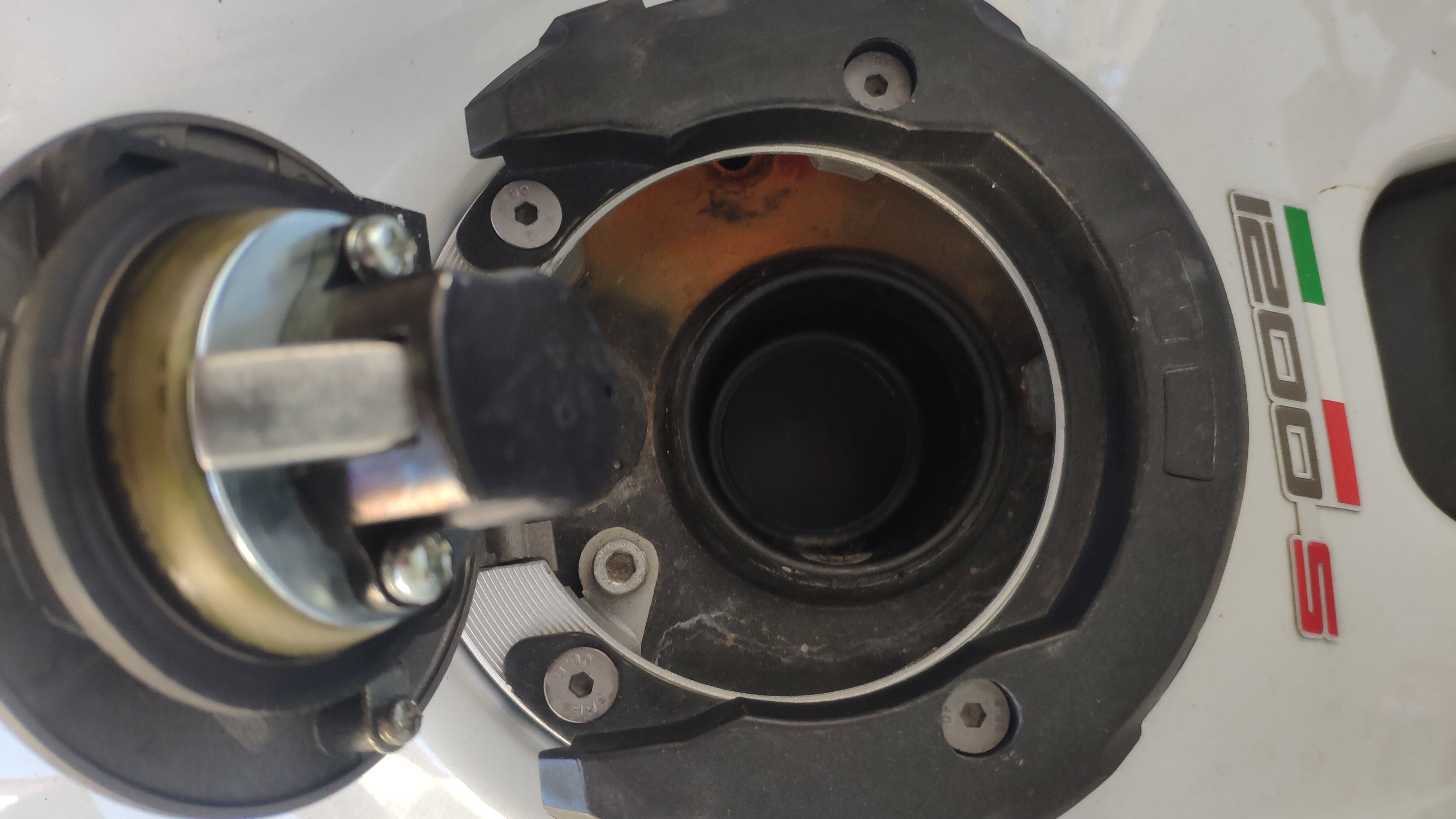

  1. Hallo zusammen, bei der letzten Sommerausfahrt ist bei meiner Termi ein Eater abgeflogen - dem hat's scheinbar bei mir nicht gefallen... 🤷‍♂️ Falls jemand einen orignalen, ABE-Eater für die Termi einer M1200S (BJ 2015) über hat oder loswerden will, einfach bei mir melden. Viele Grüße und schönen Sonntag euch!
  2. So jetzt aber, war am Ende doch innerhalb des Abflussrohrs. Am Ende hat tatsächlich das an der Spitze gelötete Bremskabel geholfen. Spitze rein, das andere Ende an den Akkuschrauber, oben eingeführt und langsam gedreht, irgendwann hat sich das Zeug gelöst. Nochmal ordentlich mit WD40 durchgespült, läuft. Kann jetzt in den wohlverdienten Winterschlaf zu mir ins Wohnzimmer. 😜 Netter Nebeneffekt für meinen Vater: Wir haben den Tank entleert, allerdings keine Kanister da gehabt - das Ende der Geschicht: Seine fast leere BMW hat sich gefreut... 😂 Werde das bei der nächsten Wäsche oder Regenschauer mal beobachten, gebranntes Kind und so.. 😄 Nochmals vielen Dank für eurer Input.

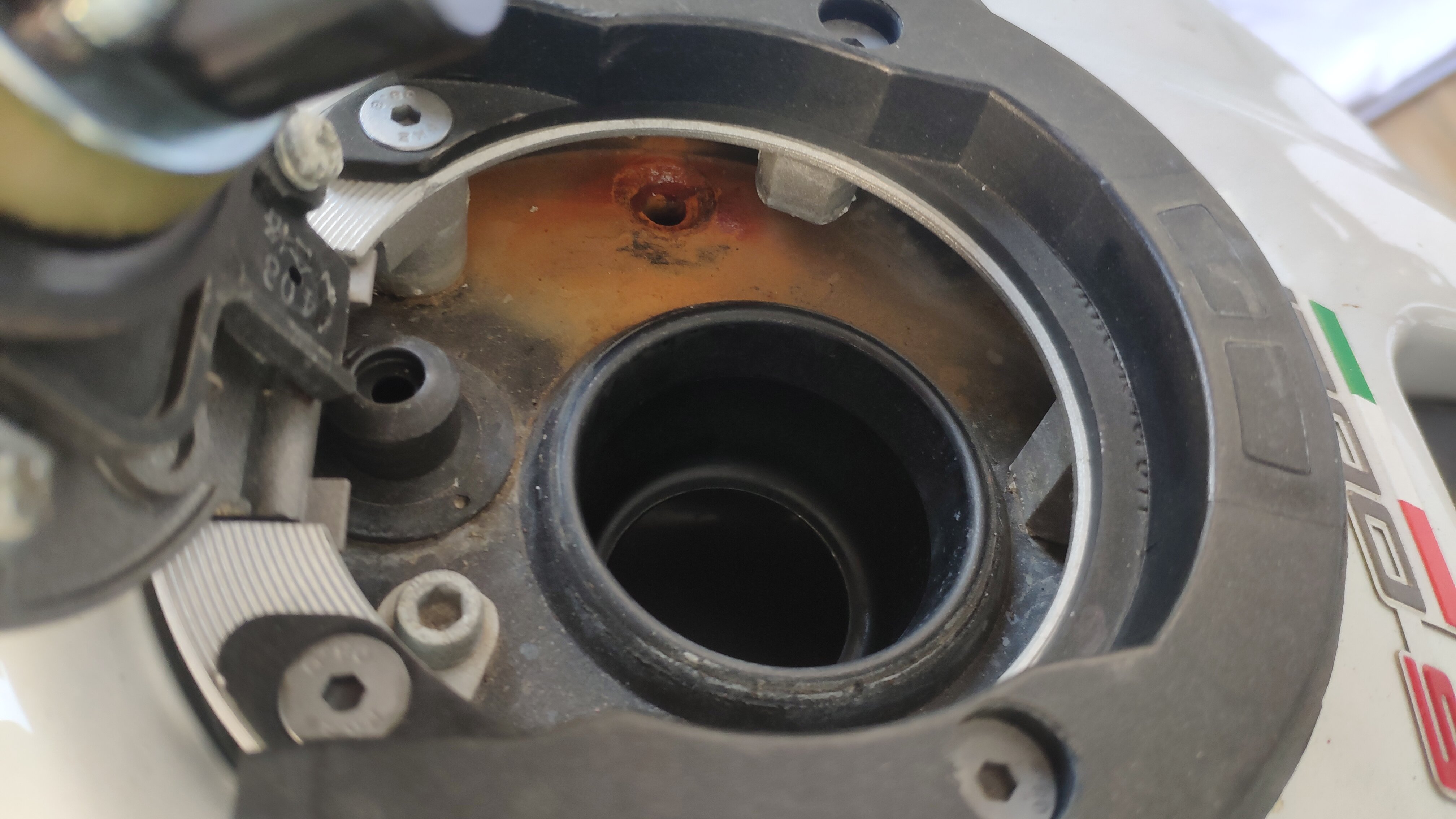

  3. Erstmal vielen Dank für euren Input! Habe mir das gestern mal angeschaut, bin aber leider noch zu keiner wirklichen Lösung gekommen. Habe es als erstes mit Luftdruck (Fußpumpe) von unten probiert, da scheint's aber nicht genug Druck aufzubauen, um die Verunreinigung "wegzublasen". Luft scheint (langsam) durchzukommen, da oben Luftblasen rauskommen. In der Hoffnung das sich das löst, nahm ich dann WD40 zur Hand und füllte von oben und danach auch von unten ein. Etwas einwirken lassen, Luft hinterher - gleiches Resultat. Die Luft scheint etwas besser durchzukommen aber nicht wirklich gut. Interessant finde ich, egal wie viel ich oben einfülle, unten kommt kein WD40 raus. Frage mich etwas, wo das Zeug hingeht... Hab's über Nacht auch noch mit Rostlöser eingesprüht, probiere es später nochmal. Wenn das nichts hilft, dann werde ich den Bremskabel nochmal probieren. Dieser ist ausgefasert, werde die Spitze mal zusammenlöten und dann nochmal mit der Spitze von beiden Seiten probieren. Sollte das auch nicht helfen, werde ich wohl den Tank ausbauen um da auch besser ranzukommen. Ist euch ne Zeichnung von dem Ablaufrohr bekannt (bpsw. Explosionszeichnung)? Habe da nichts gefunden... Irgendwie hartnäckig das Zeug. 😕
  4. Hallo zusammen, meine Diva hat ein Wehwehchen, der Wasserabfluss im Tank scheint verstopft zu sein. Durch das stehende Wasser hat sich mittlerweile auch etwas Rost gebildet - s. angehängte Bilder. Hab die Schläuche durchgeblasen, der Entlüftungsschlauch ist sauber, beim anderen ist kein durchkommen. Habe den Tank angehoben und bin von unten mit einem dünnem Imbus rein, soweit ich komme scheint es frei zu sein. Das Problem scheint weiter oben zu sein. Also von oben mit etwas Fahrradbremskabel probiert, leider erfolglos. Frage: 1. Wie würdet ihr vorgehen? Druckluft von einer Seite rein oder doch absauge oder doch was anderes? 2. Wie kann sich da so derart Schmutz sammeln, dass der Abfluss verstopft? Bin für jeden Hinweis dankbar!

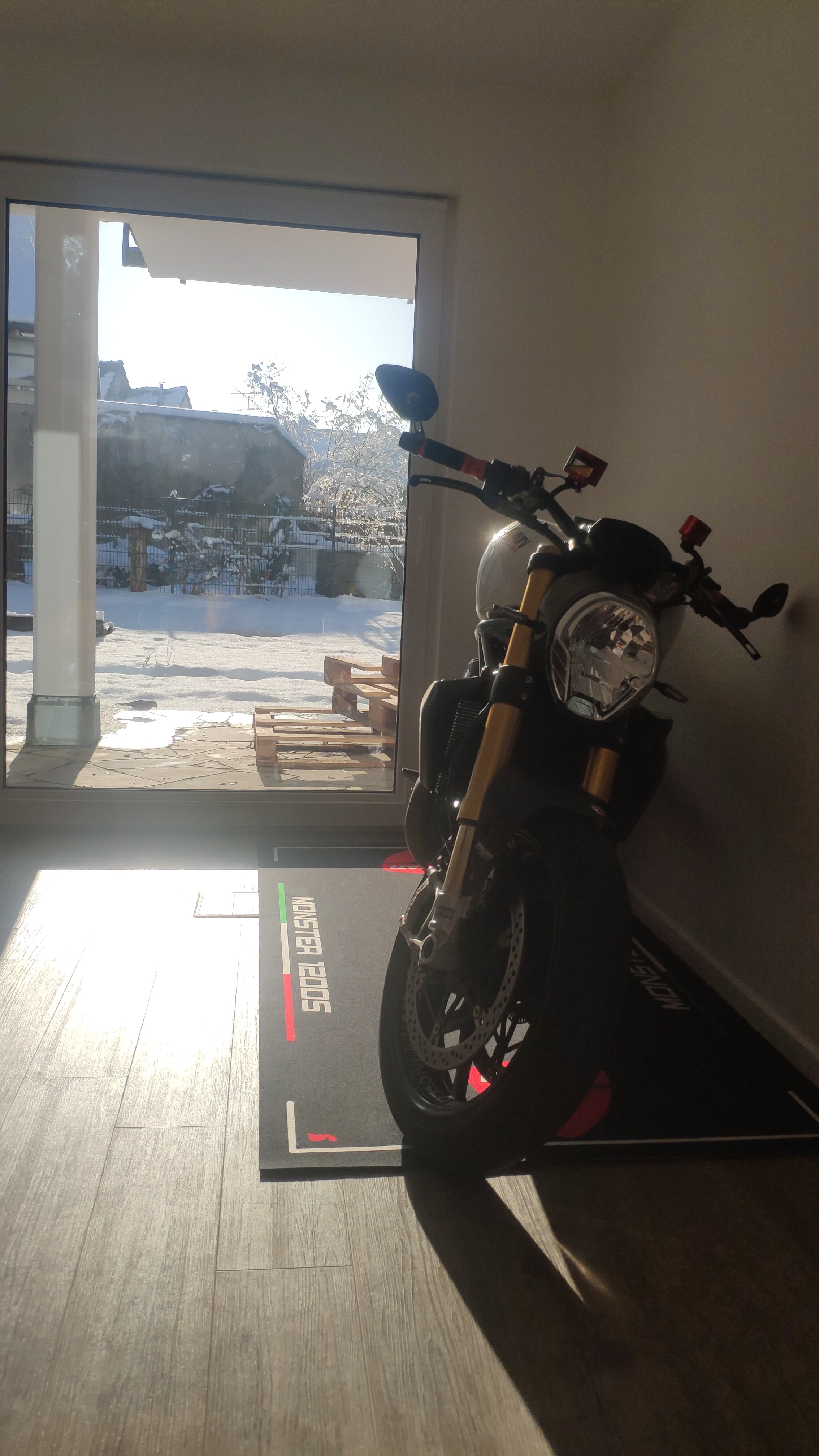

  8. Die Diva steht mittlerweile seit einer Woche im Wohnzimmer auf einer Matte von Kurabike und da passiert nichts - auf dem Seitenständer und Boden zeigt sich unbeeindruckt. Aufbocken wird wohl etwas schwierig, weil sie über die Ecke hinausragt - muss ich noch probieren.
