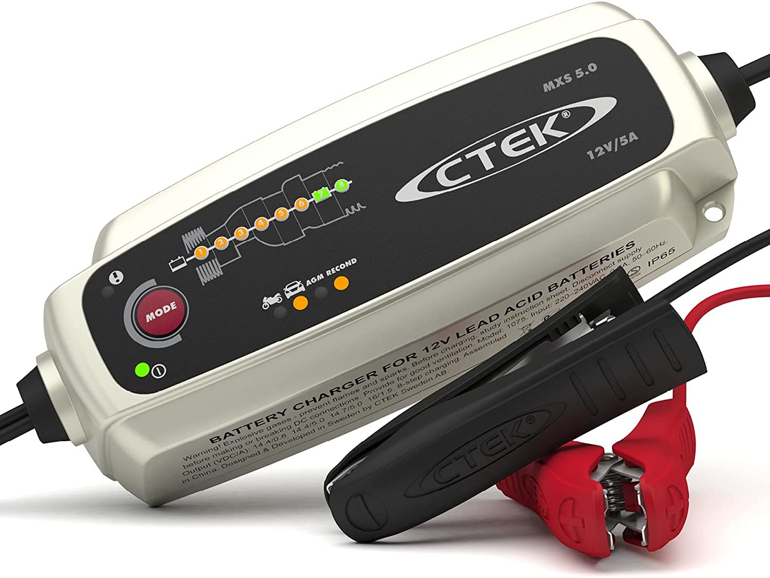

Im Handbuch bzw der Ctek Support Seite steht ...man solle den Recond Modus einmal jährlich durchführen Rekonditionierungsprogramm 15,8/1,5A Wird zum Wiederbelebung leerer Nass- und Ca/Ca-Batterien verwendet. Rekonditionieren Sie Ihre Batterie einmal im Jahr und nach Tiefentladungen, um Lebensdauer und Kapazität zu maximieren. Das Programm Recond fügt dem normalen Batterieprogramm Schritt 6 hinzu. -20°C–+50°C -

Also bei mir konnte ich erst anklemmen und dann über die Mode Taste anwählen bis beide Modi aufleuchten .... klappt bei mir allerdings auch wie von beini beschrieben mit erst auswählen und dann anklemmen. Allerdings denke ich, dass dies mit Stufe 6 bedeutet das die Stufen während des Ladevorgangs bis Stufe 6 ansteigen... anfangs war s bei mir Stufe 3 dann 4 usw.....sprich es wird wahrscheinlich nicht direkt Recond und Stufe 6 angezeigt werden... -

In der Tat war das gerade schon einwenig Aufwand....hab die Batterie jetzt komplett ausgebaut und angeschlossen.... und siehe da... geht ganz normal in den Recond und Lademodus.... also irgendwie ein Problem auf dem Weg vom DDA zur Batterie...🤨🤦🤷♂️ -

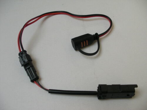

Dachte du denkst an die Verbindungen vom DDA zur Batterie , dass da ein Fehler liegen könnte... die Verbindungen vom DDA Stecker zum Adapter und dann zum Ladegrät sind fest .... rasten ja ein ...Hatte mir vorher einen Adapter zusammen gelötet und mit Ladegerät verbunden aber da dieses Bild (blinkende Diode) auftrat, hab ich dann den original Giovanni Adapter bestellt da ich dachte den Fehler damit beheben zu können....Meines erachtens sieht das so aus als ob der Fehler auf dem Weg vom DDA zur Batterie liegt....🤮 -

Hi. Danke schon mal für die antwort Batterie kann nicht tot sein da sich die Bella noch gut starten läßt .... Sollte für s überwintern halt in den Erhaltungsmode.... wenn ich den Motorrad Modus plus Recond einstelle das gleiche Bild...geht nach ca 1-2 min wieder in den Stand by sprich grüne Diode blinkt... die anderen Modi Lampen 1-7 gehen wie gesagt gar nicht erst an... -

Hallo in die Runde.... Ich brauche mal einen Rat ...Lt. Bedienungsanleitung läßt sich bei meiner Monster 1200 S Bj. 20015 die Battierie über den Diagnose Stecker unter der Sitzbank laden. Ich habe mir nun für mein Ctek 5.0 Ladegrät einen DDA Adapterstecker für Ducati besorgt . Wenn ich jetzt aber beides mit dem Diagnose Stecker verbinde und im Motorrad Modus laden möchte geht das Ladegrät noch ca 1 bis 2 min in Stand by die anderen Lademodi 1-7 werden nicht angezeigt . Sieht für mich aus als ob es gar nicht in den Ladezustand geht!? Jemand zufällig schon mal dieses Problem gehabt oder ne Idee was das Problem sein kann?! P.S Ladegerät funktioniert beim Auto etc. ganz normal... für Antworten wäre ich dankbar... Mit freundlichen Grüßen Toby V.253207728913.htm -
