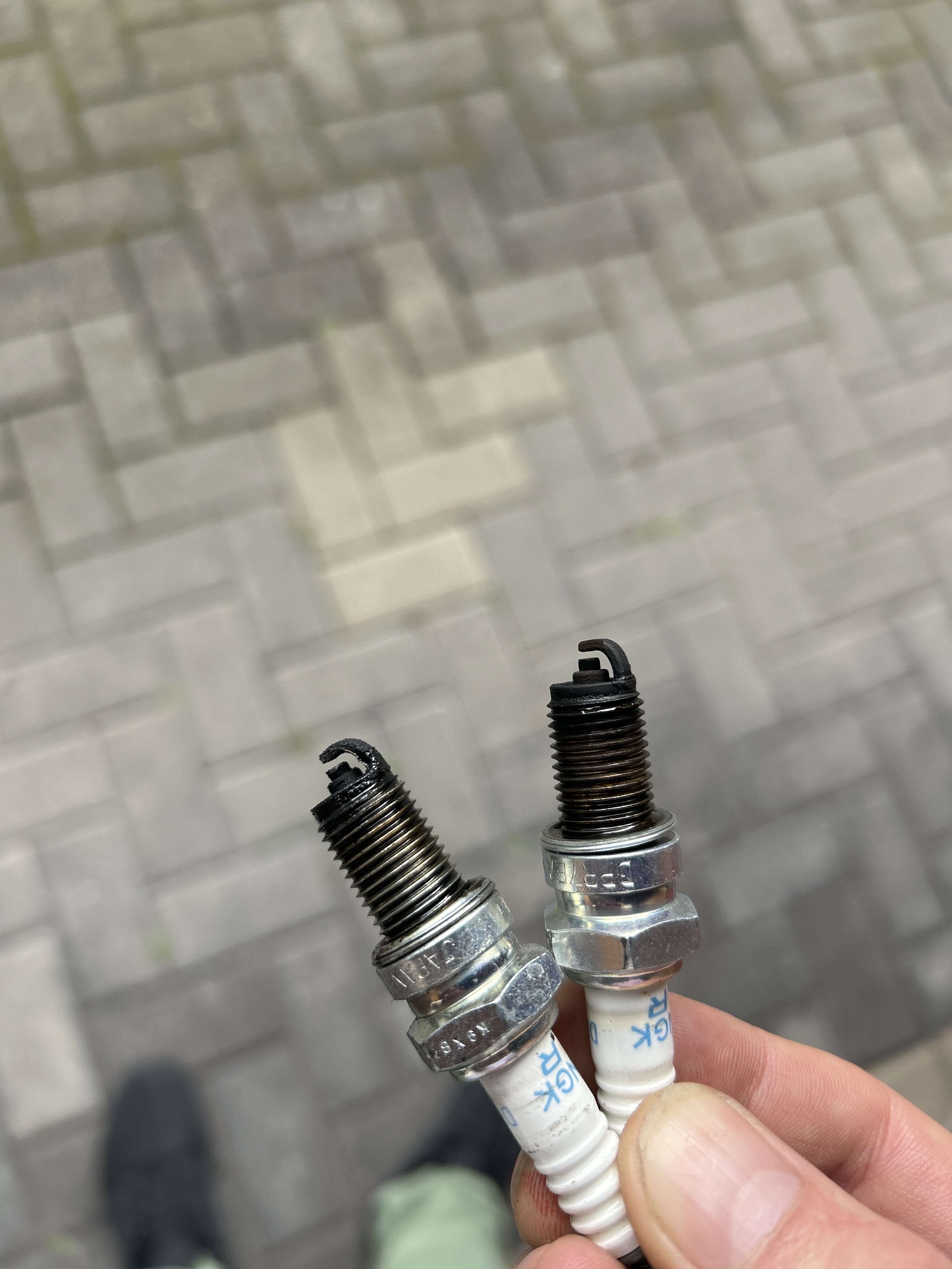

Oder auch die Zündung, diese Kokus Boxen ?
Schau dir auch mal beide Kerzen an, 11 L ist saumäßig viel. G

Kerzen sind ja auf dem Foto zu sehen.
Die rechte Kerze war im stehenden, die linke im liegenden zylinder.
