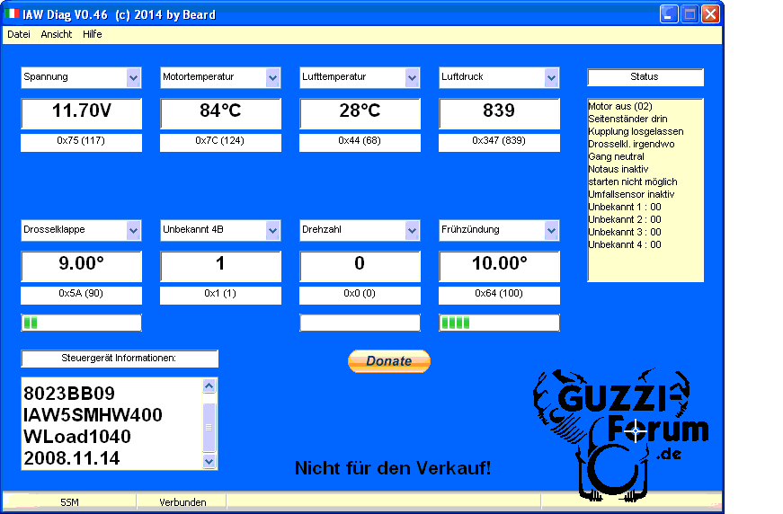

Guzzidiag  runter laden! Selbst auslesen !

Wenn dann musst dir IAW Diag herunterladen, Guzzi nur für Guzzi, das zeigt auch das mapping an.
Jeder Einspritzer hat 2 °C Sensoren, für Luft und Motor Temp. sowie Luftdruck und TPS Drosselklappe, siehe auch in FAQ 'Sensoren prüfen'  o.ä.
TPS Reset nur machen wenn die Klappe genau stimmt, vermutlich hat die noch den verstellbaren TPS. G

also Sensoren testen und ECU auslesen, das kostet fast nix.
Mit dem OBD kannst du auch die Funken und Injektoren testen, die können verklebt sein wenn die lange stand.
Raten, vermuten try & error bringt alles nix, verschlingt nur Zeit und Geld, methodische Fehlersuche, step by step ist hier angesagt.
