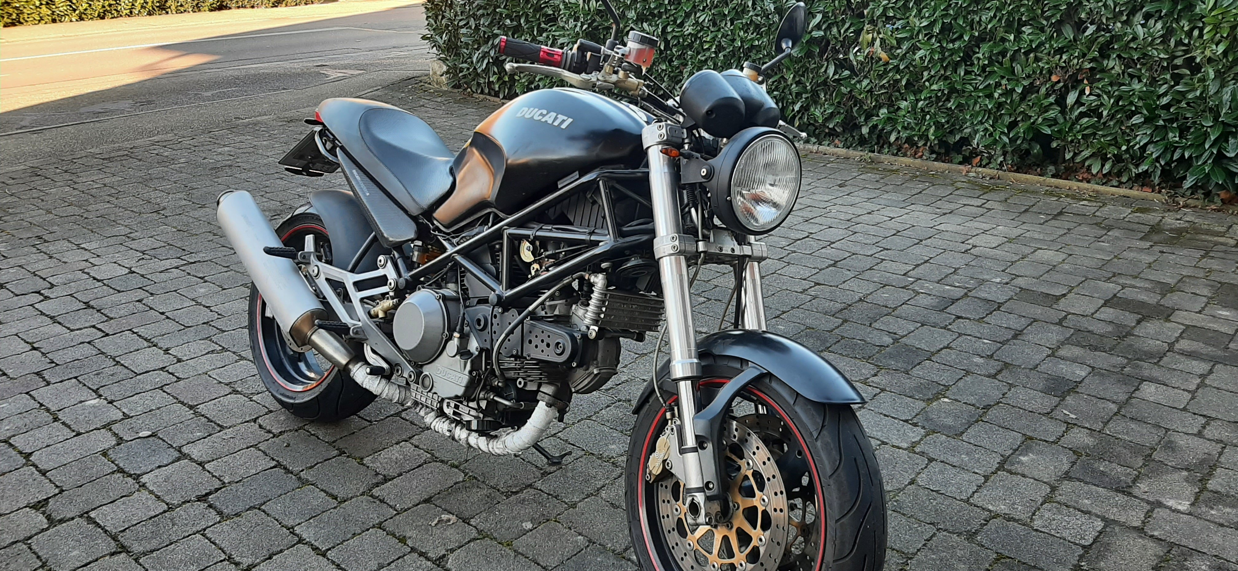

  5. Hallo zusammen, ich greife das Thema nochmal auf, weil ich verzweifle. Ich hab ne 900 i.e Bj. 01 Dark Stahltank. Hab den entrostet weil meine Einspritzdüse und der Benzinfilter immer zu war. Und jetzt ist der Tank natürlich eine Gießkanne:-( könnt Ihr mir sagen welcher Kunstofftank passt? Hab in der Bucht einen gefunden von einer Monster 620. Passt der an meine? Natürlich außer Schanier und Benzinpumpe… Welche Pumpeneinheit passt auf den Tank mit rundem Auslass. An welchen Ducatimodellen wurde er verbaut? Fragen über Fragen🤷‍♂️…

  7. Danke Gerd, hattest recht. Ich hab den TPS einfach mal mittig der Langlöcher gestellt war auf 3/4 und das furzen ist weg🤩.
  8. Ich hab den Dk Poti nicht selber eingestellt🙈, dass war mein Mechaniker. Anscheinend mit einem Multimeter nach Werkstatthandbuch. Kann des sein? Auf 2,6 hat er mir nur gesagt.
  9. Hallo alle zusammen, nochmals vielen Dank für eure ganzen Tips. Ich habe den Fehler mittlerweile gefunden🤩. - Ich habe den Drosselklappenpotentiometer eingestellt - Ventilspiel kontrolliert und am stehenden Zylinder musste ich das Auslassventil korrigieren - Einspritzdüse und Drosselklappen im Ultraschallbad gereinigt und Siehe da die rennt wie Sau. Man macht des Spaß😃 Allerdings habe ich festgestellt das die Monster kalt nur 7,5 bar Kompression hat🥲 ist des noch im Rahmen? Bumms hat Sie für mich genug😀 Und sie läuft nicht sauber unter 3000 Umdrehungen, sie furzt nur vor sich hin und ruckelt. Ist dies generell bei den Monstern so, weil es eine Diva ist. Oder kann mir einer noch ein Tip geben. Vielen Dank im Voraus
