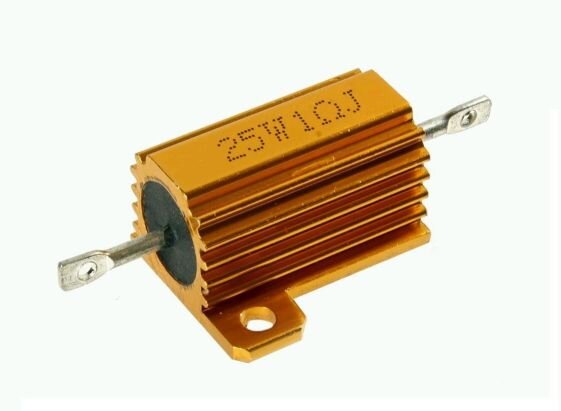

vor 7 Stunden schrieb Gerd_KW:
Kauf dir so 2 Teile und löte sie an die hinteren Blinker an
10 O. 25W, die Stöpsel-Dealer machen oft keine Angaben.  GWid_25Wp.jpg.b1869b854ee81d6f69f11055d59308c1.jpg
Kann ich Gerd nur zustimmen. Hab ich bei meiner EVO genau so gemacht. Im Heck ist da auch genügend Platz um das sauber zu machen. Bedenke das die Widerlinge sehr warm werden wenn man lange blinkt. Etwas überlegen bei der Umsetzung kann nicht schaden.
