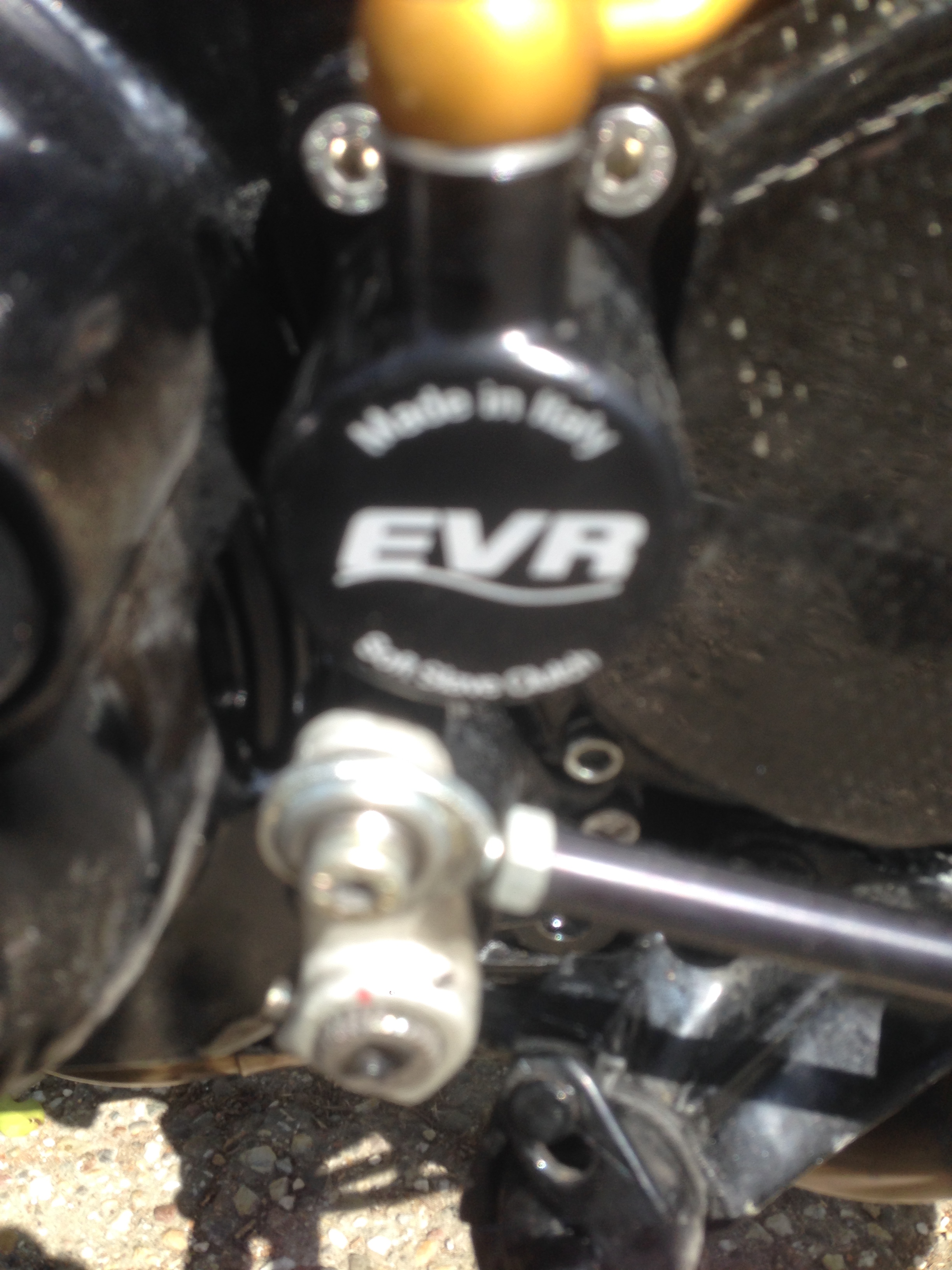

Mein K Bike ist am Donnerstag auch über den Jordan gegangen. Weiß jemand ob es dafür einen Rep Satz gibt ? Der hat noch keine 1000 km auf dem Buckel. Garantiekarte finde ich nicht mehr , sonst hätte ich ihn reklamiert.
vor 6 Minuten schrieb rocco216:
Nö, das ist nur Zubehör und beinhaltet nicht die Dichtung.
Kommst Du denn nicht mit deiner Rechnung weiter ?  Einfach mal vorher Kontakt mit dem Verkäufer aufnehmen.
Die Garantiekarte hängt an der Rechnung🙈 Verkäufer habe ich mal angeschrieben
Bearbeitet von monstersiggi
Hallo Wolle, nen Neuen hab ich schon dran , aber Kbike macht ja Werbung mit lebenslanger Garantie und ich bin nicht der Typ dafür, alles gleich in den Schrott zu schmeißen. Motorräder hab ich ja noch wo ich den dann dran bauen kann wenn er wieder funktioniert.
vor 59 Minuten schrieb monstersiggi:
Ne in den Schrott kommt bei auch nix. Beim originalen Kupplungszylinder hab ich aber eine Ausnahme gemacht. Abgesehen von der Optik hab ich den Oberon genommen weil die damit Werben noch keinen Garantiefall gehabt zu haben. Ich bin damals 300km bei 35°C ohne Kupplung nach Hause gefahren. Nach jedem Stopp mal kurz entlüften, dann konnte ich einmal zum anfahren Kuppeln. Brauch ich nicht nochmal.
