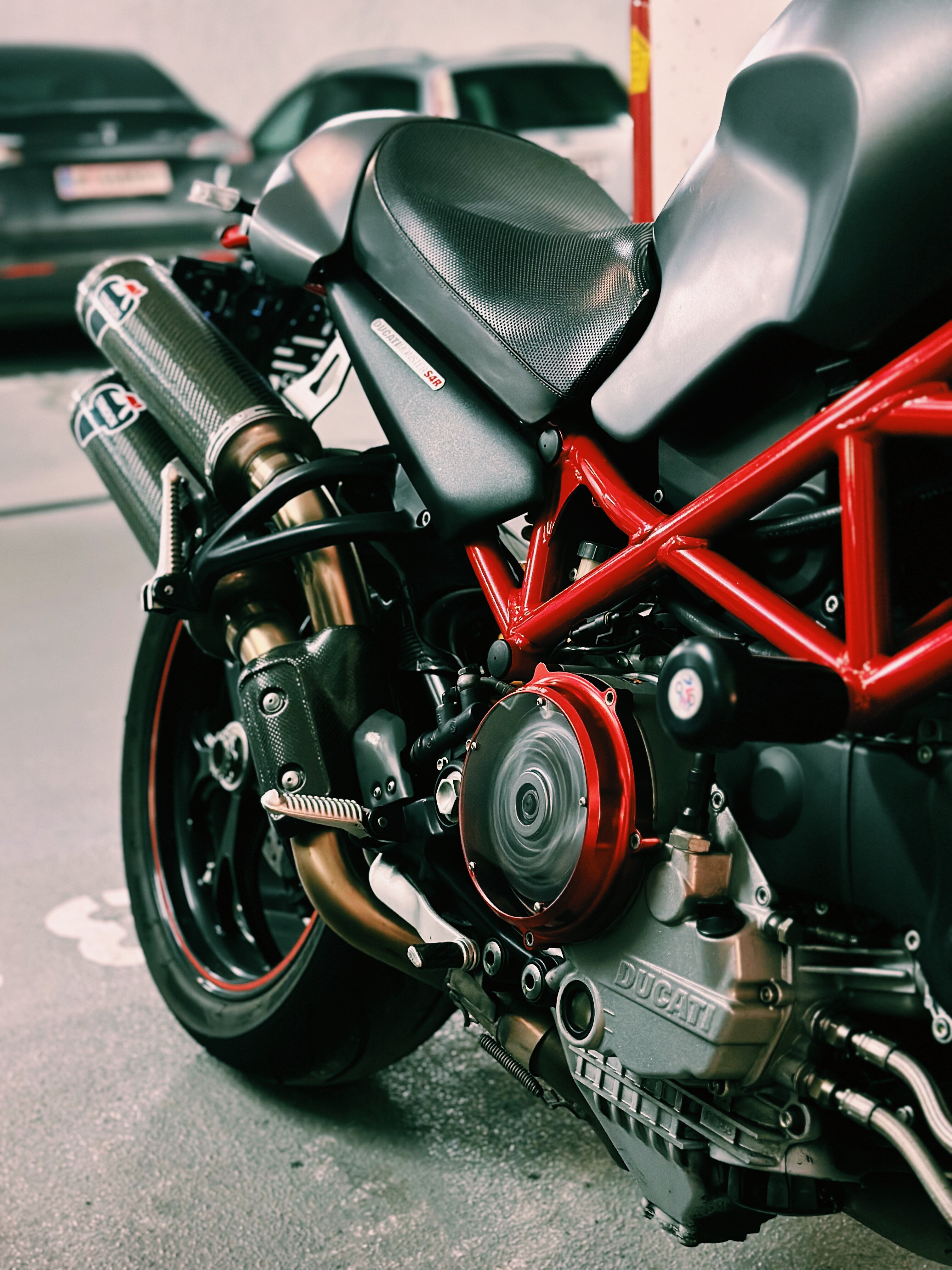

...was sind das denn genau für Termis ? Zeig mal ein Bild von der Ist-Situation ! 👀
Ist das ne Komplettanlage, oder tatsächlich nur SlipOn's ?
Wenn das SlipOn's sind, würde es mich wundern, wenn nicht auf den original Krümmer (Blase) passen.
Du spichst hier immer nur von Kat. Das wir bei der S4R von der kompletten Kat-Blase sprechen (wo der Kat drin sitz), ist Dir bewusst !?

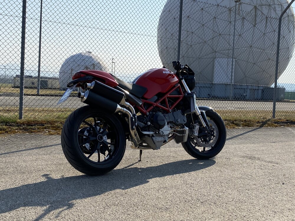

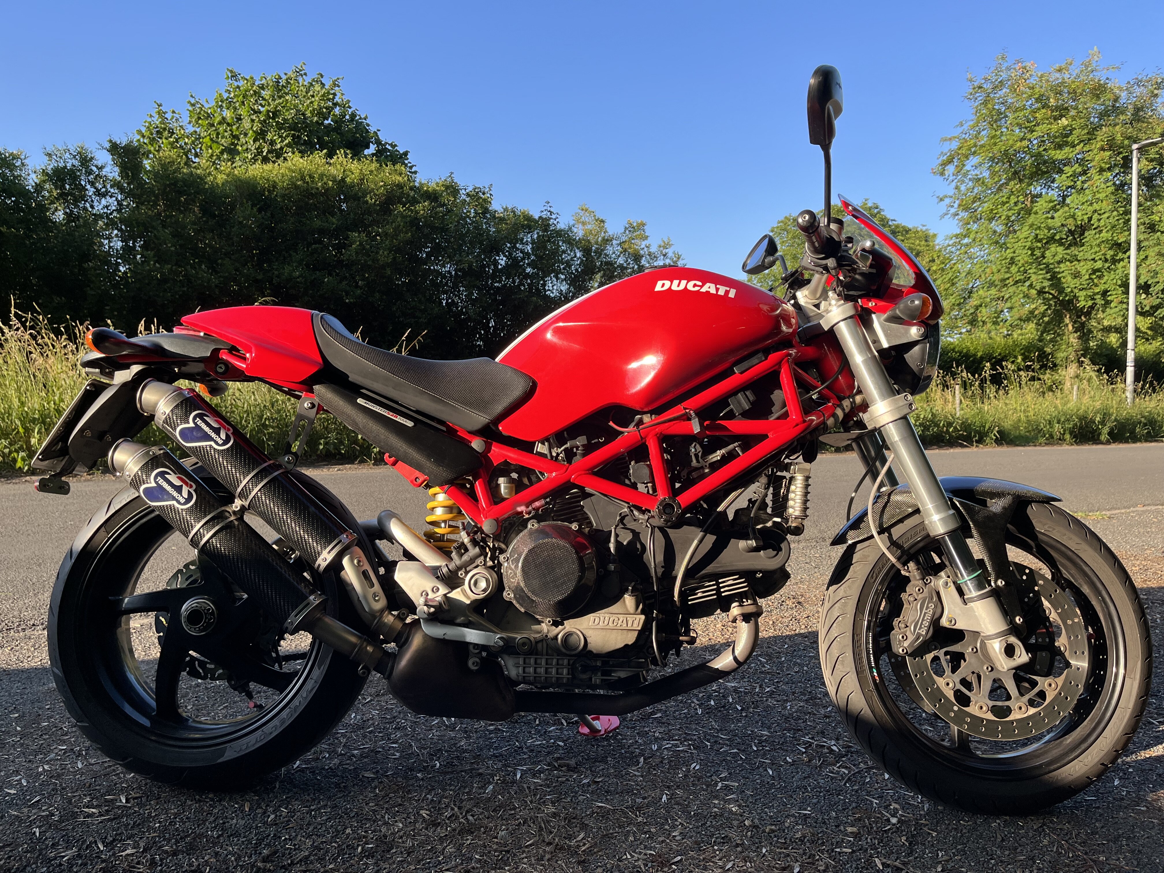

Bilder sind Netzfunde...
Bild 3 ist die Komplettanlage. Da kannst Du die Dämpfer nicht mit der Katblase kombinieren.

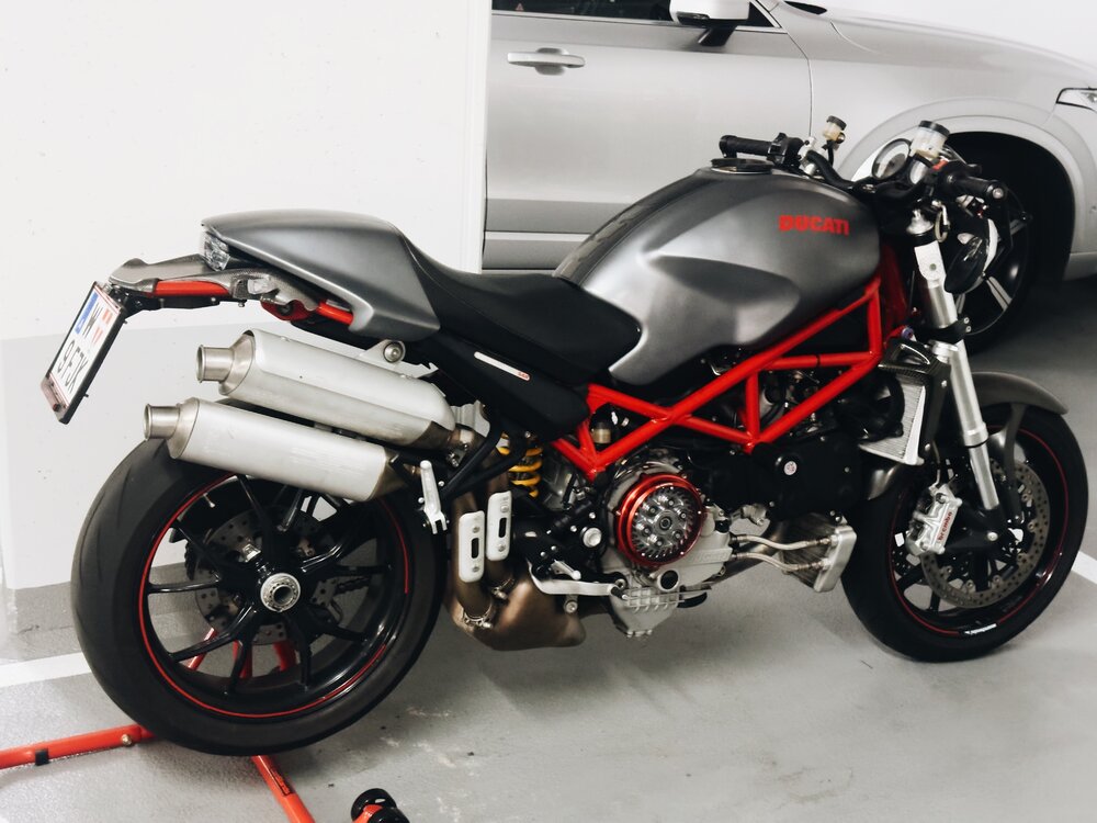

danke euch allen. ich „fürchte“, es war die komplettanlage verbaut. siehe letztes bild. (fotos folgen). wenn es da wirklich keine möglichkeit gibt, mit der originalblase zu verbinden, werde ich sie wohl verkaufen müssen. ärgerlich ist halt, dass ich mir einreden habe lassen, dass man die katblase wieder anbringen kann…
mit den termis habe ich sie gekauft. scheint die komplettanlage zu sein, die keine Katblase hat.
Dadurch, dass ich kein „Pickerl“ (Straßentauglichkeitsprüfung in Österreich) bekommen hätte, musste ich sie wieder auf Originalzustand umbauen lassen. Ist ein optischer und akustischer Abstieg :(
