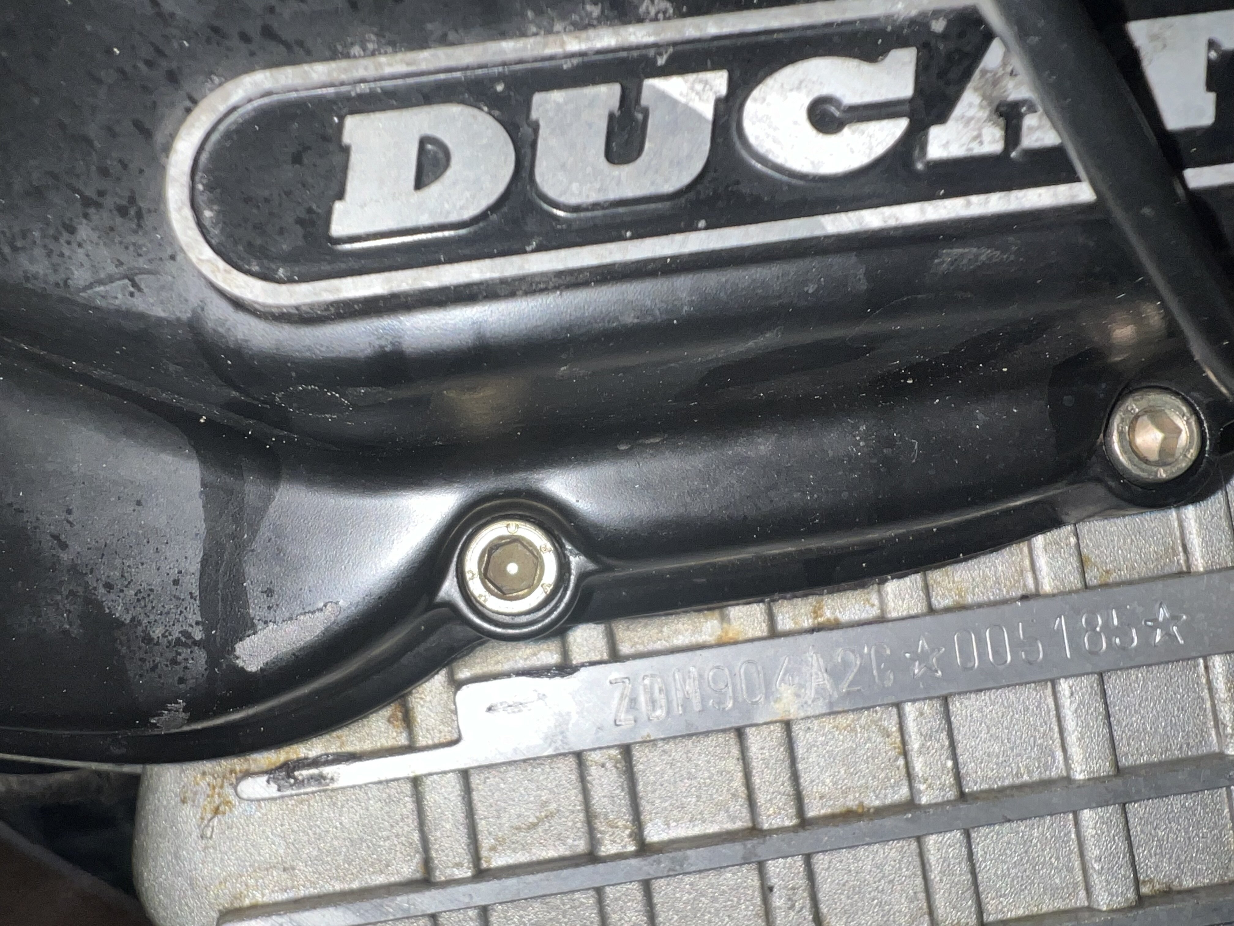

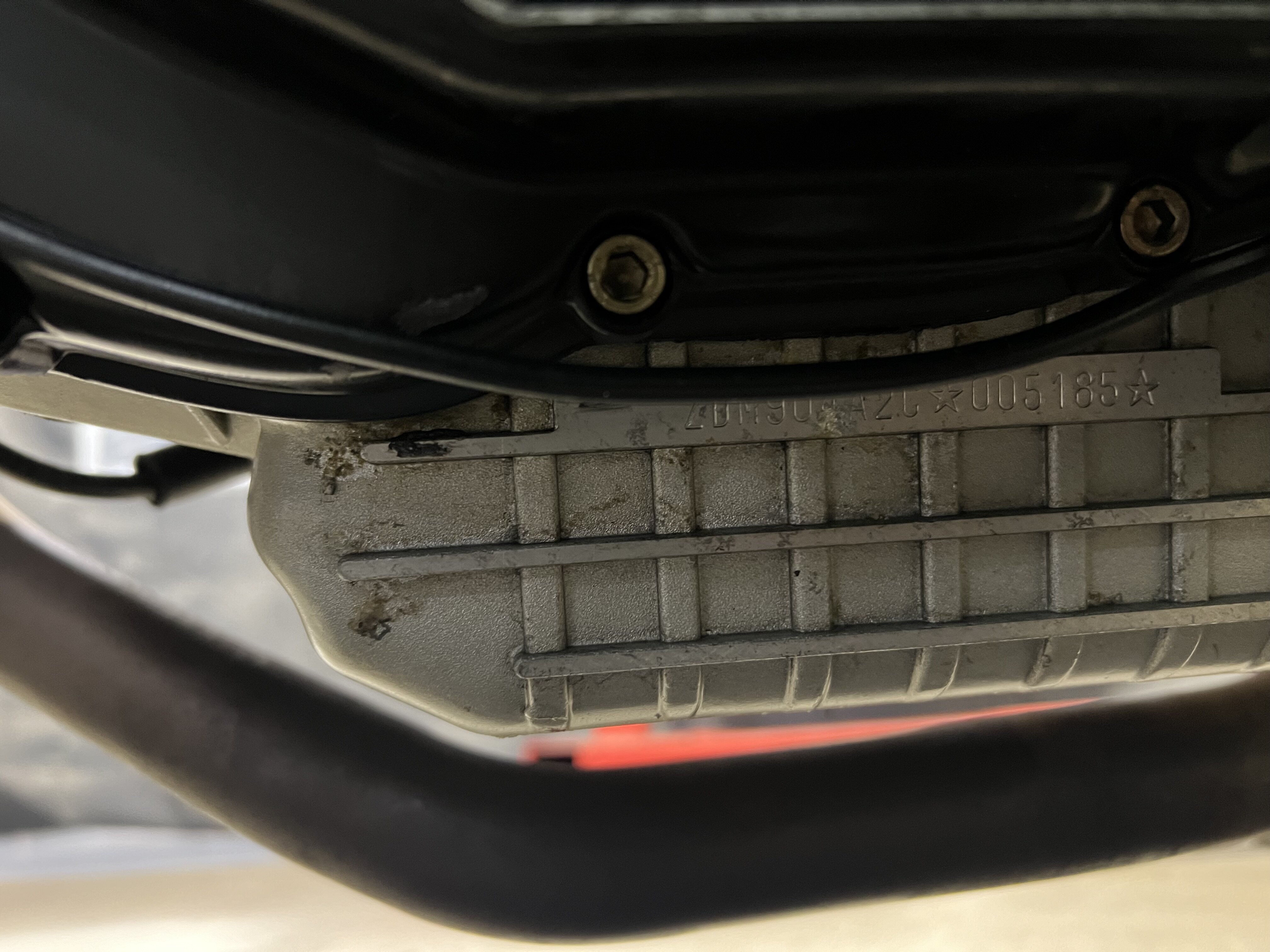

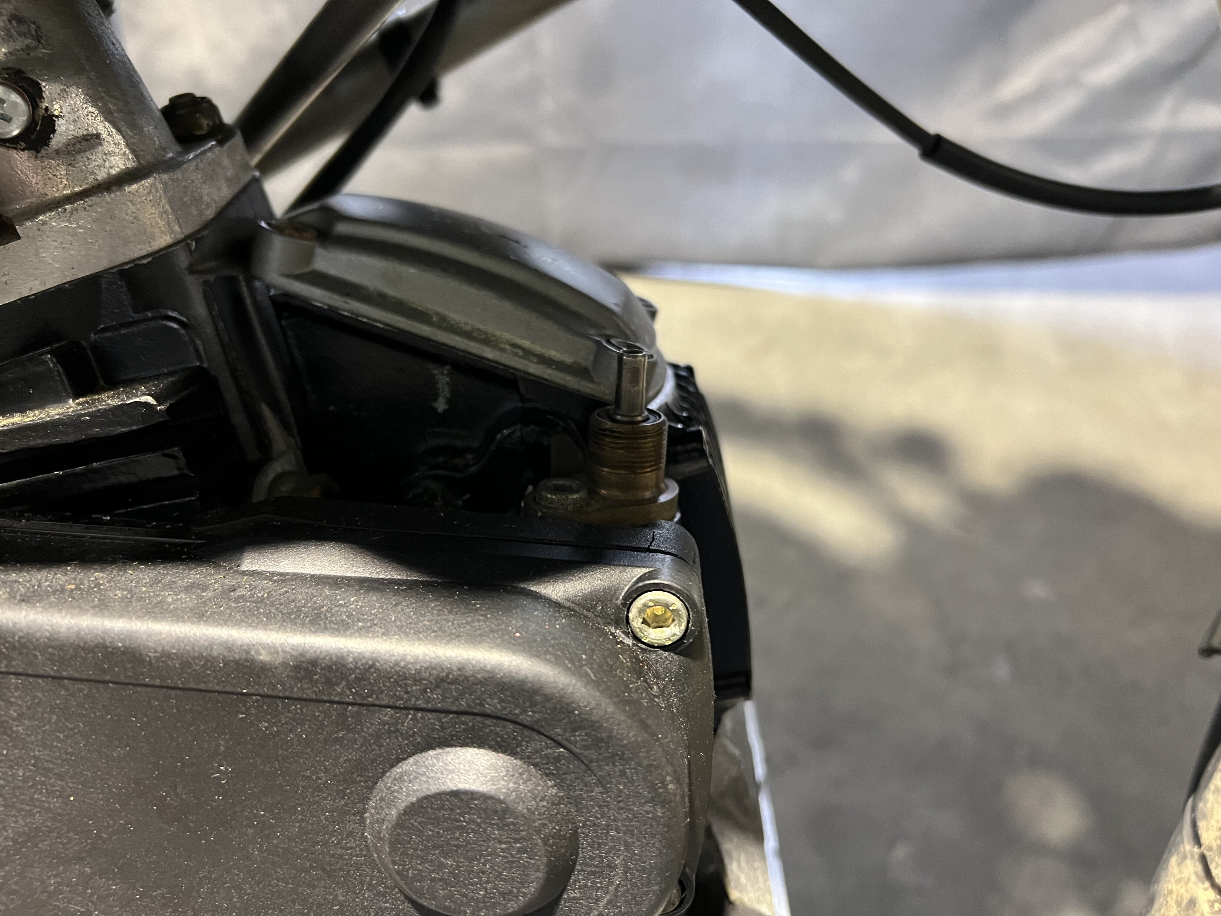

Anbei Bilder der Rahmen- und Motornummer …
IMG_7383.thumb.jpeg.c0dd7dfaa76d699923a8d3b7641feb80.jpegIMG_7388.thumb.jpeg.9883ab07cc1211c500a4dbcc3b1d6206.jpeg

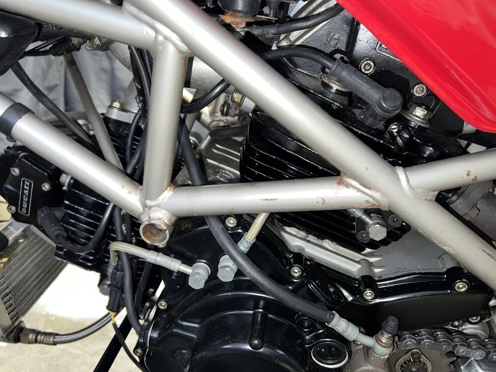

Könnt ihr mir bitte sagen um welches Baujahr es sich handelt und ob dieser Motor ein Monster Motor oder von einer anderen Duc stammt.

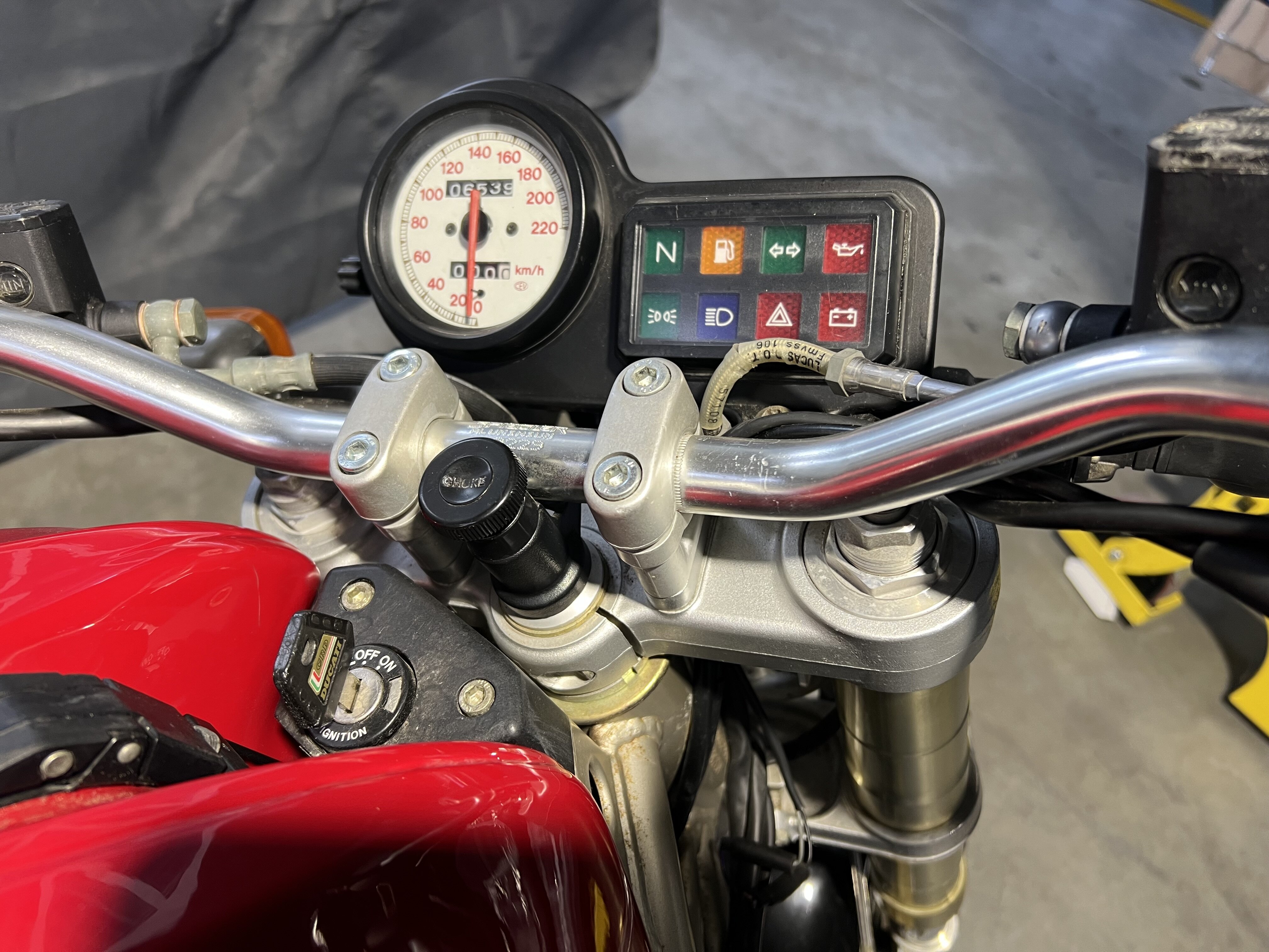

Die Frage des Motors stelle ich, da der liegende Zylinder scheinbar einen Drehzahlmesseranschluß besitzt, aber das Moped nur das Instrument mit Tacho und Kontrolleuchten hat.
Und da der Ölkühler unten verbaut ist.
Der Choke sitzt im Lenkkopf und nicht links am Rahmen. IMG_7380.thumb.jpeg.c6da5fdcae291669c41f4ea7c4897520.jpeg
IMG_7385.thumb.jpeg.ee5bb2429a3ca127e12638dc49cdbc01.jpegDanke vorab für eure Hilfe
Jürgen

Mit Choke oben im Lenkkopf ist es auf jeden Fall kein 93er Modell, die hatten den Choke noch links an der Seite, also eher 94er oder 95er Modell, Erstzulassung so ab Sommer 94! Komisch finde ich nur den Motor - schwarze Seitendeckel hatte nur die 900er Super Sport, bei dieser war der Ölkühler auch unten wie auf dem Bild. Die Monster hatten den Ölkühler oben ...
Danke Martin

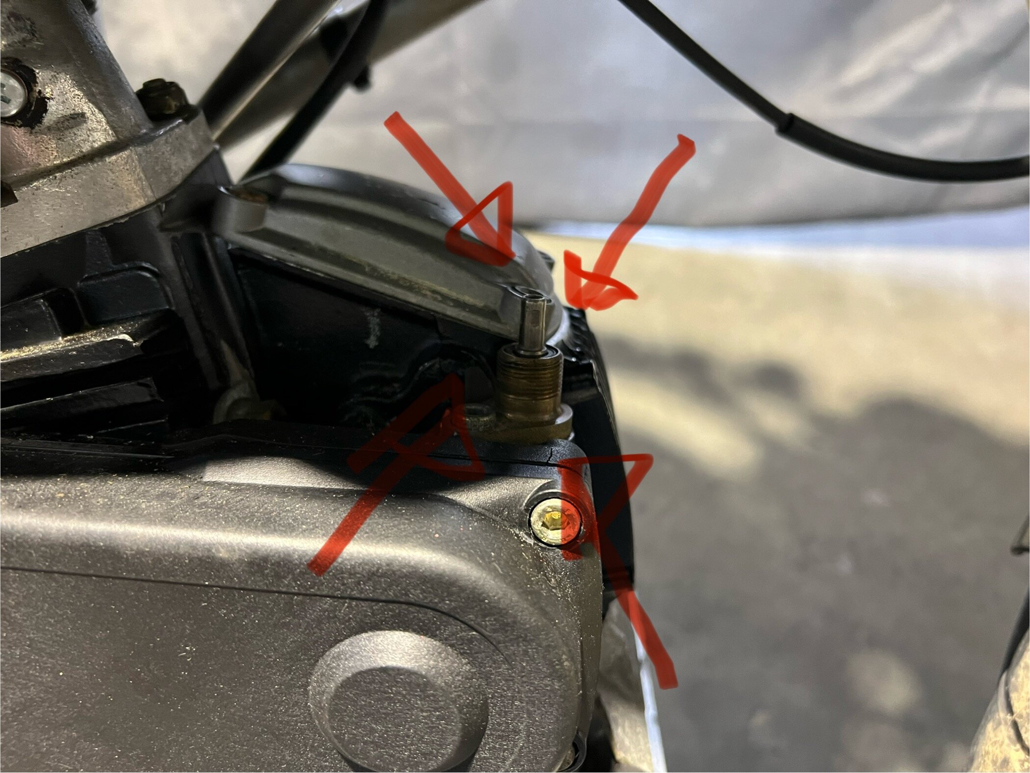

… und wie gesagt auf dem einen Bild sieht man am liegendem Zylinder(Kopf) einen Drehzahlmesseranschluß, obwohl das Moped keinen Drehzahlmesser hat 🤷🏻‍♂️
Deshalb meine Frage ob es überhaupt ein Monstermotor ist….
Habe ein Bild einer „nackten“ 900SS gefunden welche auch den Drehzahlmesseranschluß oben auf dem liegendem Zylinder hat.

vor 4 Stunden schrieb Martin E.:
Anschluss für mechanischen Drehzahlmesser hatten definitiv nur die Motoren der 900er Super Sport ...
Das stimmt, aber die Aufnahme dafür am Gehäuse war auch schon beim Monster 900 Motor vorgesehen nur blind abgedeckt, siehe Foto, also sehr wahrscheinlich einfach nur nachgerüstet...und dabei dann auch die Köpfe schwarz übergeduscht und den Ölkühler anders aufgehängt. Oder es sind einfach die Köpfe der 900 SS (oder der ganze Motor) montiert, auch die schwarze Farbe spräche jedenfalls dafür.

Führt natürlich zu meiner nächsten Frage:
- wenn die Köpfe und Seitendeckel nur schwarz lackiert wurden und der Drehzahlmesserantrieb nachgerüstet wurde (keine Ahnung warum dies der Fall sein sollte wenn sowieso keiner verbaut ist/wurde), dann müsste ja „obenraus“ alles original Monster sein (Ansaugstutzen, Vergaser, Verbindungsgummis zum LuFi und Lufi)
- wenn es aber 900SS Köpfe sind - hatte die 900SS andere Ansaugstutzen, Vergaser, Zündeinstellung, etc?
ODER ist es schlussendlich Motoren/Vergasermäßig alles gleich (außer Lage Ölkühler und Drehzahlmesseranschluß) zwischen Monster 900 und 900SS?
Jürgen
Bearbeitet von TR471
Aaaaaalso, Ian Falloon sagt:
Rahmennummer der 900 Super Sport: ab ZDM900SC 000001 (für 1990) und ZDM900SC2 000001 (für 1991), aber nicht ZDM900M XXXXXX, das ist also hier ein Monster 900 Rahmen. Motornummer der 900 Super Sport (1990 - 1991): ab ZDM904A2C 000001, die Motornummern der Monster sind unklar,
Demnach sollte dies hier ein 900 Super Sport Motor in einem 900 Monster Rahmen sein. Das erklärt auch die schwarzen Teile und den tiefen Ölkühler. Der Drehzahlmesser wurde dann bei dem Ofen nicht auch noch nachgerüstet, als der Motor eingebaut wurde.
So erklär' ich mir das Nick-Knatterton-mäßig...ob die Peripherie des Motors die der 900 Super Sport ist (wahrscheinlich), können vlt. die Besitzer eines solchen Motors besser sagen, entweder hier oder z.B. im Ducati1 Forum.

vor 38 Minuten schrieb Spirit64:
Motornummer der 900 Super Sport (1990 - 1991): ab ZDM904A2C 000001, die Motornummern der Monster sind unklar,...
Man findet verschiedene Quellen im Internet, die eben auch diese Motornummer als die der Monster bezeichnen. Vielleicht fallen da doch auch die Monster drunter wenn diese eben unklar waren?
6D7015 - DUCATI 900 Monster (typenscheine.ch)
MOTORE DUCATI MOSTER 900 BZ ZDM904A2C (perinettiservice.com)
Bonhams Cars : 1994 Ducati Monster 900 Frame no. ZDM900M*001629* Engine no. ZDM904A2C*014195*
Gerade die letzte Quelle wirkt auf mich doch sehr vertrauenswürdig.

Die Zuordnung von Motor- / Rahmennummern der älteren Ducati Generationen war schon immer äußerst mühsam, schwierig und unübersichtlich, auch hinsichtlich einer stringenten Nachvollziehbarkeit. Die hier vorliegende Motornummer weist Ian Falloon jedenfalls als der 900 Super Sport zugehörig aus, ob eine M 900 ab Werk die gleiche Motornummer hatte, kann man bezweifeln, ist aber auch nicht ausgeschlossen...¬¬
