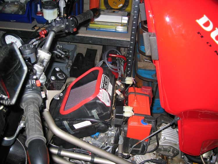

  10. Also wenn das Krad 10 Liter verbraucht, scheint die Benzinpumpe aber zu funktionieren! Ich würde mich auf jeden Fall auf die Vergaser konzentrieren, evtl. ist da bei der "professionellen Überholung" was schief gelaufen ... P.S. Ich habe meine Keihin FCR auch mal bei einem sogenannten Experten überholen lassen und die Vergaser direkt wieder montiert. Ergebnis war, dass ich die Vergaser nochmals demontiert habe, alle Verschraubungen, Düsen usw. auf korrekten Sitz etc. überprüfen und nachbessern musste und in der Konsequenz eigentlich die gesamte Einstellung wieder herstellen musste ...
  11. Für das, was der Dynojet-Kit bringt, wären mir die 150€ zu teuer. Mit Glück bekommst Du gebrauchte Flachschieber für um die 600€ - durch den niedrigeren Spritverbrauch mit den Flachschiebern amortisiert sich die Investition relativ schnell ....
  12. Flachschieber sind im Endeffekt die günstigste Methode, die alten Öfen etwas zu tunen .... Fahre jetzt seit über 30 Jahren Keihin FCR auf meiner Monster und muss feststellen, das jeder Kilometer mit den originalen Vergasern ein verschenkter Kilometer war! Dank Baujahr 1993 habe ich die Keihin auch noch eingetragen bekommen und in Verbindung mit den hohen Sil und dem Tangentiale Krümmer geht das Krad ordentlich ab. Lt. Prüfstand habe ich über 80 PS am Hinterrad und mit den Flachschiebern geht die Monster schön direkt ans Gas - dagegen habe ich die iE Modelle immer als etwas langweilig empfunden ...
