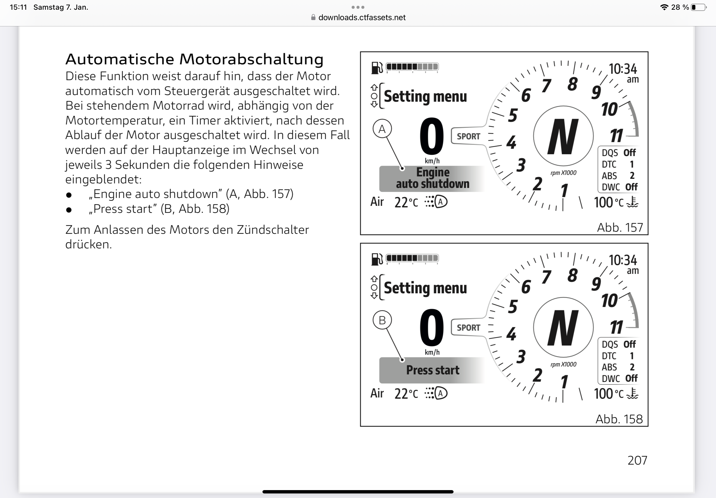

Guten Morgen,
auf Seite 96 der Betriebsanleitung der Monster 937 steht folgendes:
„Bei stehendem Motorrad wird abhängig von der Motortemperatur ein Timer aktiviert, nach dessen Ablauf der Motor ausgeschaltet wird“

Damit wollte ich nur sagen, dass Ducati offensichtlich ein langen Motorlauf im Stand unterbinden will. Offensichtlich ist das aus deren Sicht also nicht gewünscht. Das spricht ja dann dafür, dass ein Abschalten z. B. bei längeren Ampelphasen auch bei Flüssigkeitskühlung zumindest nicht ganz falsch sein kann.

Ne, die meinen den Motor, nicht den Lüftermotor. Von dem steht da auch nichts.
Denn weiter steht dort: „zum Anlassen des Motors den Zündschalter drücken“
Und an anderer Stelle findet sich folgendes:
