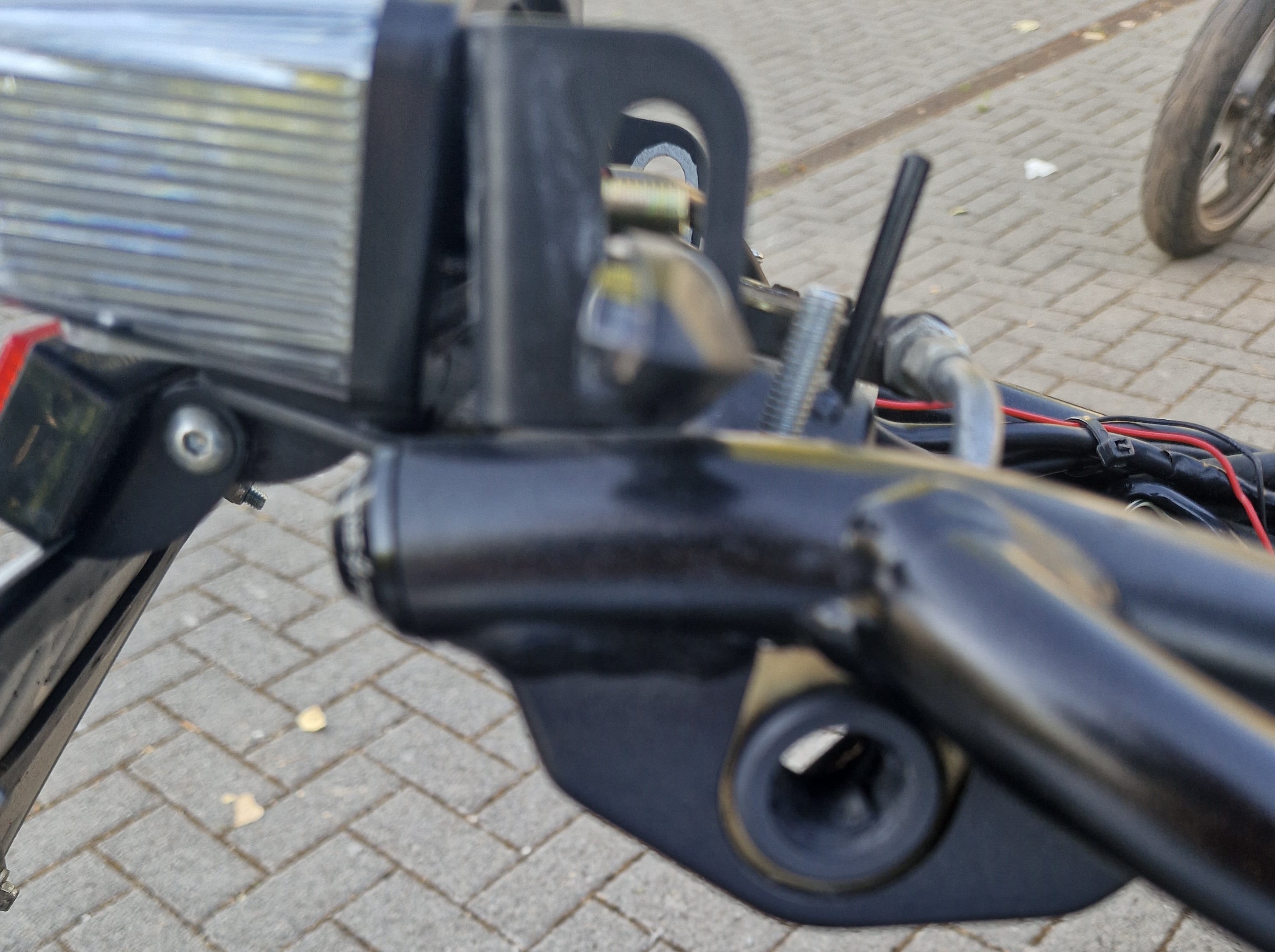

Guten Abend danke erstmal für die Antworten.
Ich habe mal ein Bild gemacht vielleicht hilft es ja.
Mein Prüfer meinte früher wäre das mit einer Fahrzeugscheinkopie möglich gewesen, aber jetzt wäre es ohne Gutachten nicht mehr möglich. Angeblich bräuchte man entweder ein Teilegutachten, das den Umbau bestätigt, oder eine Unbedenklichkeitserklärung vom Hersteller, dass die Änderungen nicht die Betriebssicherheit beeinflusst.
Hätte auch nicht gedacht, dass es da so Schikanen gibt.
...puh. So kurz wie das ist, musst wohl, so wie das der eine oder andere hier schon geschrieben hat, versuchen nen Prüfer zu finden der das so einträgt.
Grundsätzlich hätte ich ja gesagt, schau ob Du irgendwo ein gebrauchtes Heck vom Lieb bekommst. Dann bekommst Du nicht nur TÜV sondern aufgrund des Teilegutachtens das Teil auch eingetragen. Hab ich auch gemacht. Sonst hast das G'schiss ja in 2 Jahren wieder. Ich hab mittlerweile alles eintragen lassen. Lenker, Federbein, Heck, Bremshebel etc... Damit mir keiner mehr ans Bein pinkeln kann.
Aber wie gesagt, so kurz wie das Heck abgeflext ist, müsstest ja wieder was aufschweißen, damit die Heck's vom Lieb (der hatte ja 2 verschiedene) passen.
Oder halt nen 'flexiblen' Prüfer finden. Den Aussagen des einen odern anderen hier, gibt's die ja. Man muss nur Glück haben. Oder lange suchen...🙄
