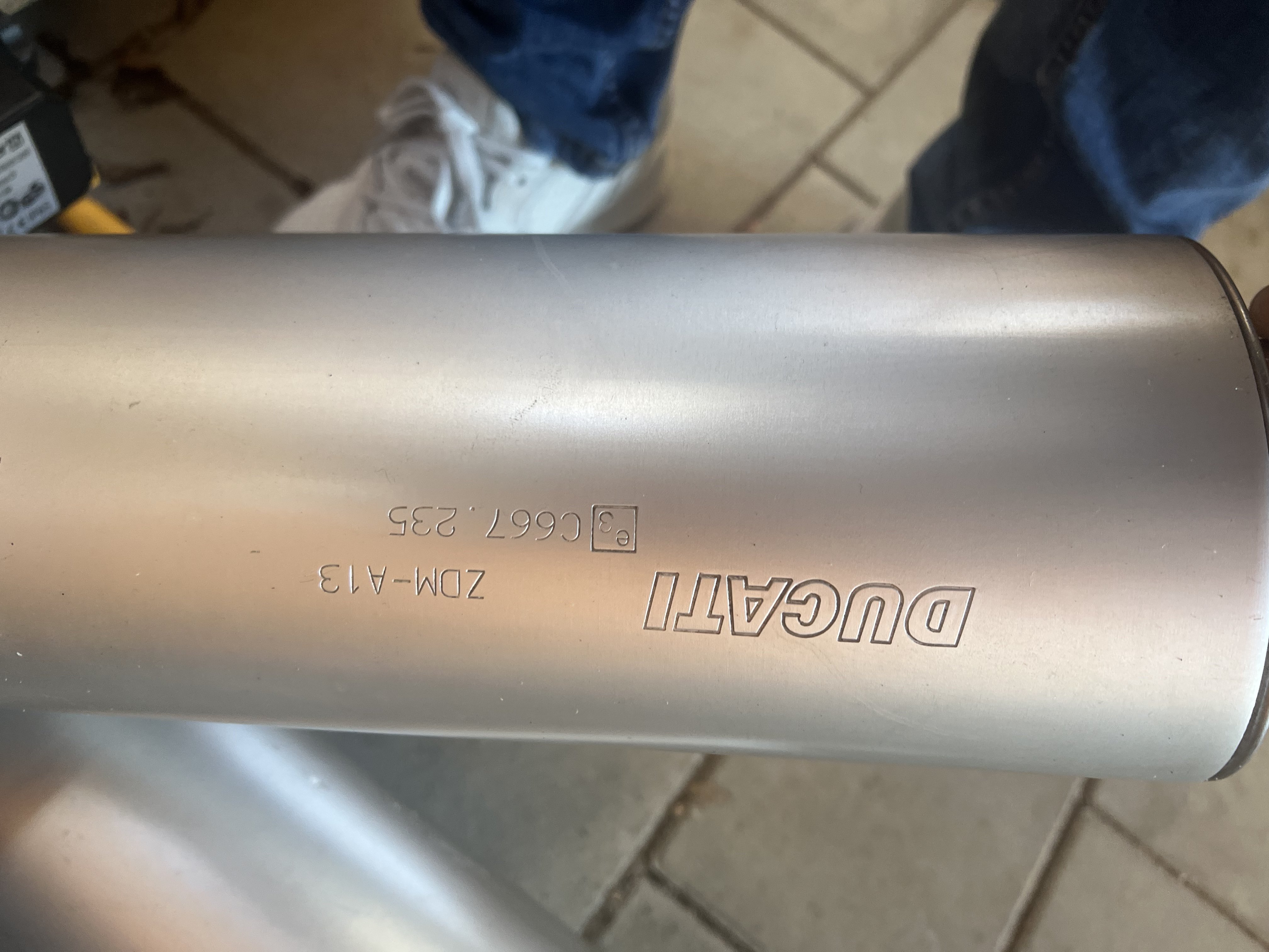

Ich habe gerade nochmal auf meine alten endschalldämpfer geschaut. Soweit ich sehen kann steht da e3 drauf, aber steht die 3 nicht für das prüfungsland italien?! Gerade blicke ich garnicht mehr durch.
Richtig, die Zahl im E steht nur für das zertifizierende Land und nicht für die Norm. Das ist aber unerheblich.
Schlussendlich entscheidend ist das du die AU schaffst und das geht bis Euro 3 erfahrungsgemäß auch ohne Kat wenn alles sauber eingestellt ist.
