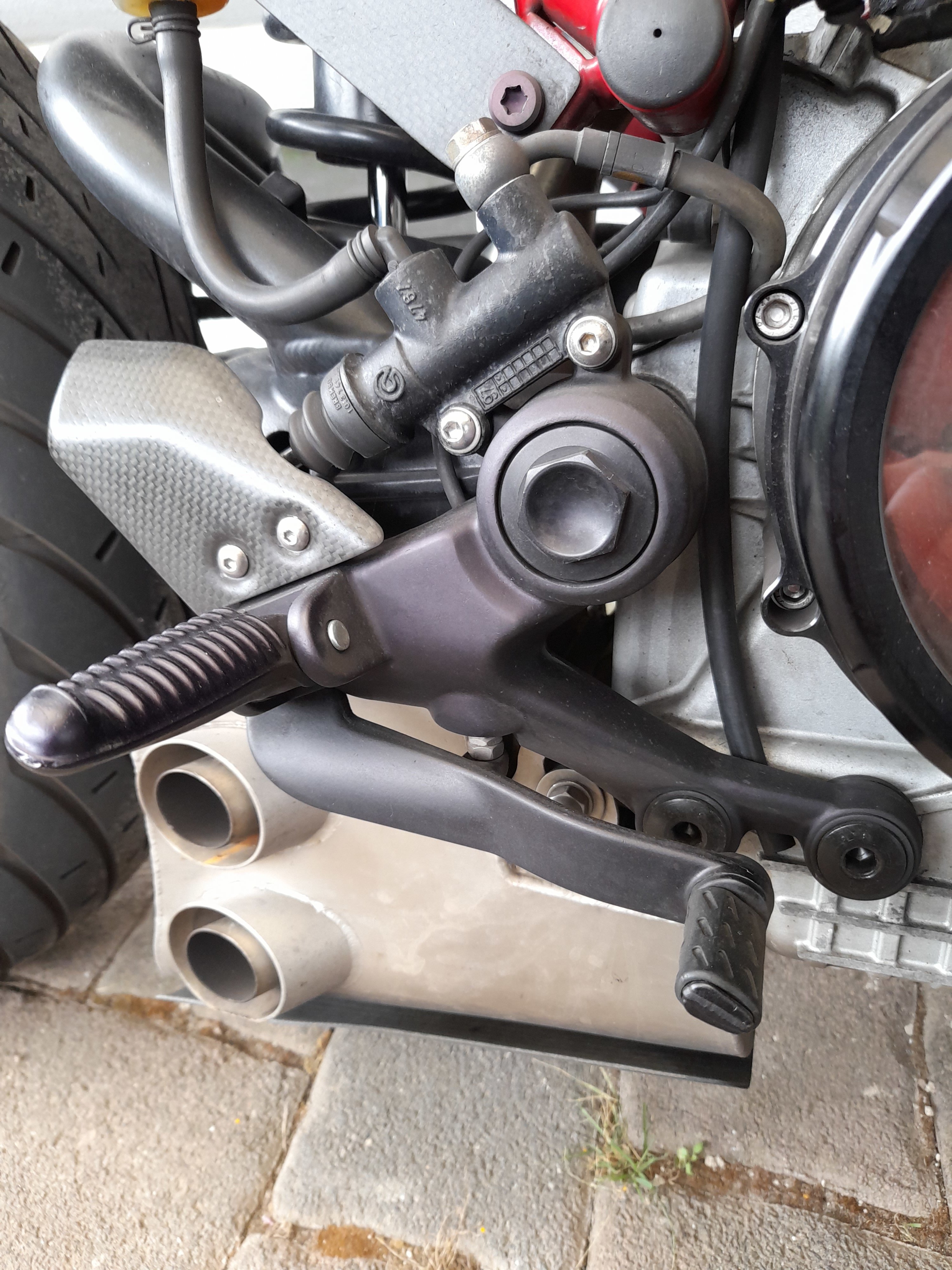

vor 1 Stunde schrieb Ducschlegel:
Auf dem Bild schaut es so aus als ob du die Rasten Schwarz gepulvert hast sind das dann die von der sind sie dann noch griffig ?
Ich hab die originalen von der R drauf ohne Pulver.
